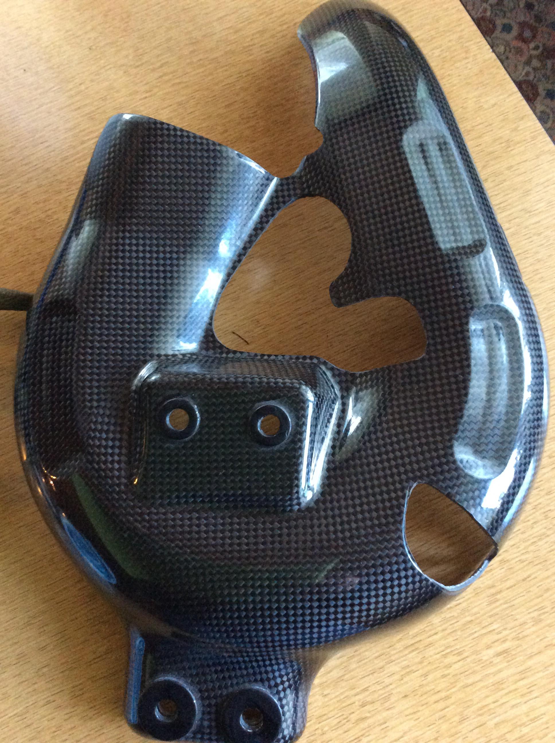

Done1199 Geschrieben 8. August 2020 Geschrieben 8. August 2020 Servus zusammen, an meiner Panigale ist es nun soweit, dass der Carbon Hitzeschutz von Carbonworld kaputt ist bzw. die Schraubenlöcher zum befestigen total "ausgerissen" sind. Welcher Hitzeschutz funktioniert nach eurer Erfahrung sonst noch außer der Originale? Zweites Problem ist, dass an beiden Endtöpfen die Hitzebleche oder was auch immer das sein soll total wackeln und ebenfalls kaputt sind. Meine Überlegung war jetzt evtl. von der 1299 Panigale Endtöpfe zu montieren, passen diese? Bzw. haben diese auch das Problem? Zweite Möglichkeit wären die zugelassen Termis mit E-Nummer, da wäre nur meine Frage wie sich das mit dem Mapping von Deussen verhält? Meine wurde damals mit original Auspuff beim Daniel abgestimmt. Freu mich auf eure Antworten. Gruß Dennis ++

Done1199 Geschrieben 7. September 2020 Autor Geschrieben 7. September 2020 Ich denke immer noch die beste Lösung wird sein, wenn man einen Carbon Hitzeschutz für den Krümmerbogen haben will, den Krümmer vorher mit Hitzeschutzband umwickeln und dann den Carbon Hitzeschutz drüber. Meiner ist nun denke ich reif für die Tonne. Der originale sieht halt einfach beschissen aus... ++

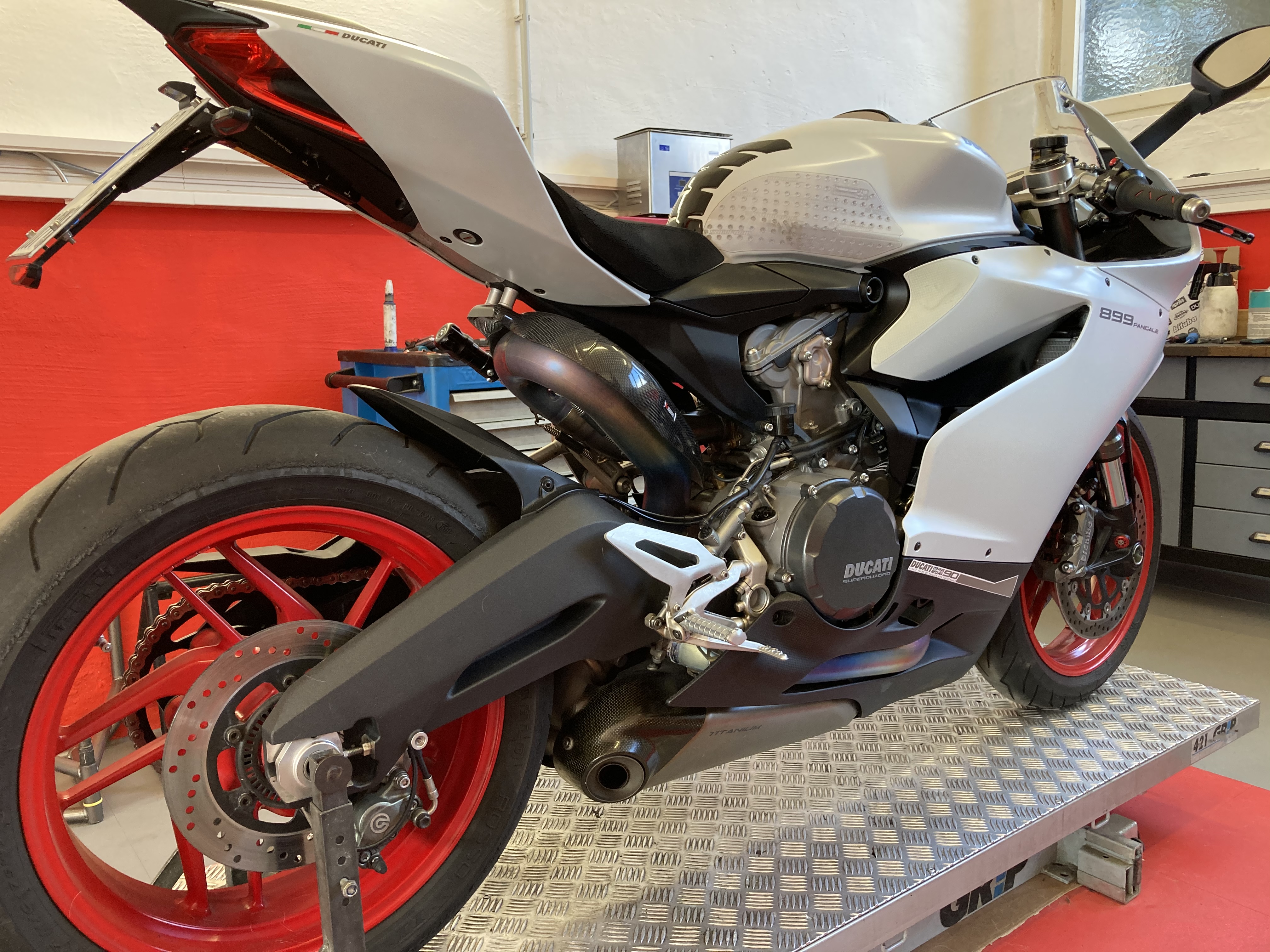

Bodiwan Geschrieben 11. März 2021 Geschrieben 11. März 2021 vor 6 Stunden schrieb Done1199: Welchen Hitzeschutz habt ihr an euren Panis verbaut? Vielleicht hat ja noch jemand den originalen "kleinen" Hitzeschutz Zuhause rumliegen, den er nicht mehr braucht. Also ich habe den schmalen von Akra verbaut und da der ausschließlich am Heckrahmen montiert ist (Aufnahmebohrungen für die Soziusrasten), ist der auch beständig! Hitze lässt er gefühlt mehr durch. Den Original habe ich hier noch rumliegen & der müsste identisch zur 1199 der ersten Generation sein... ++

Done1199 Geschrieben 11. März 2021 Autor Geschrieben 11. März 2021 Passt der Akrapovic Hitzeschutz auch, wenn man die originale Auspuffanlage fährt bzw. bekommt man den Schutz überhaupt einzeln? Mit kleinen Hitzeschutz mein ich die ersten Panigale Modelle Baujahr 2012 die hatten noch einen deutlich kleineren verbaut als die Modelle danach. ++
kev23 Geschrieben 12. März 2021 Geschrieben 12. März 2021 Bekommst auch einzeln den Akra Hitzeschutz z. Bsp. bei Ebay für zarte 160€. Hatte ich auch mal probiert den an den originalen Krümmer zu montieren, geht aber nicht auf Grund der Biegung am Krümmer. ++
Bodiwan Geschrieben 12. März 2021 Geschrieben 12. März 2021 vor 1 Stunde schrieb kev23: Bekommst auch einzeln den Akra Hitzeschutz z. Bsp. bei Ebay für zarte 160€. Hatte ich auch mal probiert den an den originalen Krümmer zu montieren, geht aber nicht auf Grund der Biegung am Krümmer. Ich hatte den zunächst an der Original-Krümmer-Anlage der 899 verbaut. Dazu musste nur eine Klammer etwas größer ausgespart werden (die bei der Lamdasonde unten und drüber ein wenig) und da ich eh wegen der Soziusrasten gedremelt hatte, war das kein Problem: Das Ding habe ich hier auch noch rumliegen.... ++
