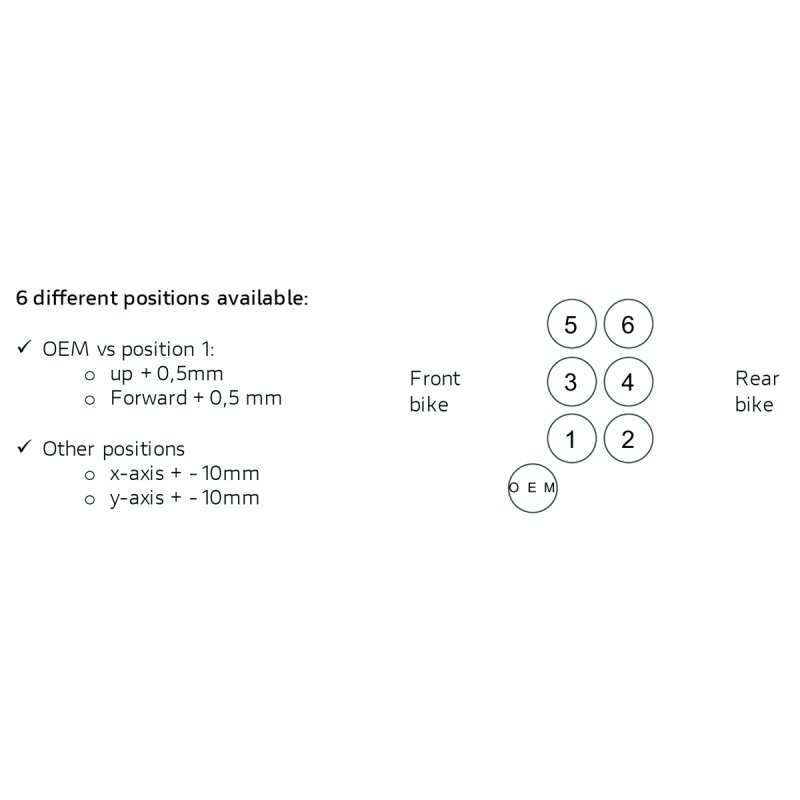

Spider Geschrieben 5. April 2021 Geschrieben 5. April 2021 und die Einstellmöglichkeiten Gilles MUE2 ++

DrJones Geschrieben 9. August 2021 Geschrieben 9. August 2021 vor 21 Minuten schrieb Vale: kann mir einer von euch sagen, ob die Gilles MUE2 von der Panigale V4 auf die SF V4 passen? Passen, aber sind höher. Daher hat Gilles welche extra für die SF gebaut. Wenn Du die Rasten eh höher (und ich glaub auch weiterhinten) haben willst, dann könnten sie passen. ++
turbostef Geschrieben 9. August 2021 Geschrieben 9. August 2021 Bei Gilles wird ja explizit aufgezeigt, wie sich die Position im Gegensatz zu Original verändert. Da ich bei meiner Größe höher und weiter nach hinten nicht wirklich brauche, würde ich das im Vorfeld beim Hersteller explizit abfragen. Ansonsten sind Fehlkäufe vorprogrammiert. Ich hatte schon bei Bonamici, CNC Racing usw. nachgefragt und Sonderanfertigungen wären ohne Corona möglich. Man muss sich schon sehr im klaren sein, in welche Richtung man will. Für mich war das immer ein Riesenstress, da ich nicht wirklich sagen kann in welche Richtung ich will. Ich kann nur sagen passt oder passt nicht. Die Gilles gibt es leider nicht für meine 1299. Die wäre es gewesen, weil die auch etwas nach unten kann meine ich und etwas nach vorne. Des Weiteren hat die viele Einstellmöglichkeiten für Leute, die probieren müssen. Bei der 1299 ist die Lightech für meine Größe Konkurrenzlos. Man hat 6 Löcher und kann mit unterschiedlichen Gelenken nochmals in viele Richtungen variieren. Das hat mir geholfen endlich die richtige Position zu finden. Jetzt bin ich nur noch am Feinjustieren. Ergonomie ist auf der Rennstrecke (fast) alles. Mit den Stummeln bin ich auch noch am probieren. Werde mir wohl die IMA holen, die man in sehr viele Richtungen verstellen kann. Ich finde es auch wichtig, dass man ohne große Schrauberei verstellen kann (z.B. zwischen den Turns). Wenn man jedes mal ne Stunde schrauben muss, dann ist das extrem lästig. Kurzhubgasgriff ist auch extrem wichtig und das das Ding leichtgängig ist. Rasten, Stummel, Gasgriff. Diese drei Dinge haben bei mir ganze Quantensprünge bewirkt dieses Jahr. Endlich fahre ich mit dem Moped, statt das Moped mit mir ++
