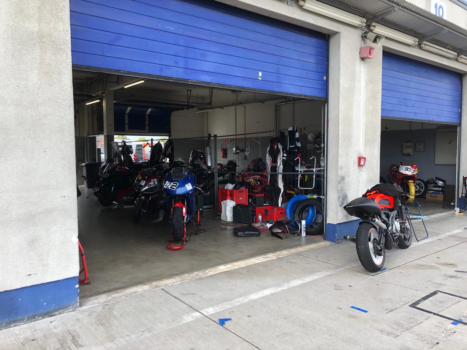

Jace25 Geschrieben 1. September 2020 Geschrieben 1. September 2020 Warst du das letzte Wochenende in oschersleben? Mit Gap? In einer Box? ++
Housemeista Geschrieben 2. September 2020 Autor Geschrieben 2. September 2020 vor 12 Stunden schrieb Jace25: Warst du das letzte Wochenende in oschersleben? Mit Gap? In einer Box? Genau. Hatte einen Startplatz über GAP bekommen. Meine Kumpels waren mit Tom Dick da. Haben im Lager gehaust war aber cool. Schade, hättest mal rum kommen können, bzw. hätten eigentlich mit den Zeiten (1:55) im Parallelflug fahren können. Nächste mal Wie hat es Dir gefallen? In welcher Gruppe bist Du gefahren? ++
Jace25 Geschrieben 2. September 2020 Geschrieben 2. September 2020 War in der Gruppe m/b was nicht die beste Wahl war. Die 390er bei uns waren meistens im Weg. War in der Box neben euch (16 und 17). Schade! Warst du nicht auch in derselben Gruppe? ich meine ich hab ein paarmal eine rote v2 aufgesammelt (und wurde glaube ich auch ein paarmal aufgesammelt) ++
