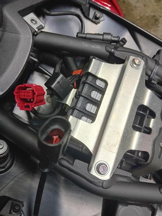

Waldi86 Geschrieben 10. Juni 2024 Geschrieben 10. Juni 2024 Hi zusammen, kann ich denn beim überwintern die Batterie an ein Ladegerät anschließen ohne das die Batterie ausgebaut werden muss? ++
adi1204 Geschrieben 10. Juni 2024 Geschrieben 10. Juni 2024 Bei der V2 sollte es über den DDA Stecker gehen. Brauchst halt nur einen Adapter. ++
Desmo Topschi Geschrieben 10. Juni 2024 Geschrieben 10. Juni 2024 vor 50 Minuten schrieb adi1204: Bei der V2 sollte es über den DDA Stecker gehen. Brauchst halt nur einen Adapter. So ist das! ++
Waldi86 Geschrieben 12. Juni 2024 Geschrieben 12. Juni 2024 Am 10.6.2024 um 19:36 schrieb Desmo Topschi: So ist das! Klingt gut. Und das Kabel kann ich wahrscheinlich an meine Ctek anschließen, oder? 😉 ++
Desmopatrick1199 Geschrieben 12. Juni 2024 Geschrieben 12. Juni 2024 Am 2.8.2020 um 00:47 schrieb Georgslicht: Ist das generell bei Ducati so, oder betrifft das lediglich die Panigale V2? Fand die 1098 am schlimmsten, bis da die 1000 Schrauben das Gewinde "gefunden" haben 🤢 Dagegen war die 1199, 999 und gerade 916 deutlich besser! Man muss nur bei der 1199 (V2 auch?) aufpassen, dass man keine Nasen abbricht bei der Demontage und oben wieder schön in den Gummis sitzt! Achja, V4 Originalverkleidung finde ich auch nicht schön zu (de)montieren! ++
Desmo Topschi Geschrieben 14. Juni 2024 Geschrieben 14. Juni 2024 Am 12.6.2024 um 07:20 schrieb Waldi86: Klingt gut. Und das Kabel kann ich wahrscheinlich an meine Ctek anschließen, oder? 😉 Klar. Mußt dir halt evtl nen Abdapter basteln. Ist aber kein großes Ding! ++
adi1204 Geschrieben 14. Juni 2024 Geschrieben 14. Juni 2024 vor 32 Minuten schrieb Desmo Topschi: Klar. Mußt dir halt evtl nen Abdapter basteln. Ist aber kein großes Ding! Den Adapter gibts für ca. 25€ in der Bucht. 😉 ++
Desmo Topschi Geschrieben 14. Juni 2024 Geschrieben 14. Juni 2024 Ich meinte ja auch nicht den DDA Adabta (fränkisch für Adapter ). Bei mir mußte ich einen zusätzlichen Adapter basteln um den DDA Adapter mit dem Ladegerät zu verbinden. ++

Waldi86 Geschrieben 3. November 2024 Geschrieben 3. November 2024 Am 14.6.2024 um 10:12 schrieb adi1204: https://www.ebay.de/itm/234408322936?mkcid=16&mkevt=1&mkrid=707-127634-2357-0&ssspo=6giKRB8XQPi&sssrc=4429486&ssuid=HqHGI5xbQKW&var=&widget_ver=artemis&media=COPY Hi zusammen, ich habe jetzt den Adapter gekauft, aber irgendwie kann ich das Ctek doch nicht anschließen. Das passt nicht. Brauche ich noch einen weiteren Stecker? Ich habe keinen Stecker der auf das rote passt. Danke vorab. ++
Waldi86 Geschrieben 3. November 2024 Geschrieben 3. November 2024 Oder brauche ich den? https://www.ebay.de/itm/234408304671?mkcid=16&mkevt=1&mkrid=707-127634-2357-0&ssspo=6giKRB8XQPi&sssrc=4429486&ssuid=YkKSAGcqQdW&var=&widget_ver=artemis&media=COPY ++
Kauther Geschrieben 3. November 2024 Geschrieben 3. November 2024 vor 5 Minuten schrieb Waldi86: Oder brauche ich den? https://www.ebay.de/itm/234408304671?mkcid=16&mkevt=1&mkrid=707-127634-2357-0&ssspo=6giKRB8XQPi&sssrc=4429486&ssuid=YkKSAGcqQdW&var=&widget_ver=artemis&media=COPY Ja 1 ++
Waldi86 Geschrieben 3. November 2024 Geschrieben 3. November 2024 (bearbeitet) vor 4 Minuten schrieb Kauther: Ja Danke für die schnelle Rückmeldung. So ist das eben, wenn man Leuten glaubt und dann etwas falsches kauft. Hoffentlich kann ich den noch umtauschen. Bearbeitet 3. November 2024 von Waldi86 ++
Kauther Geschrieben 3. November 2024 Geschrieben 3. November 2024 (bearbeitet) Ich kann dir morgen ein Bild von meinem Kabel schicken, der sieht aber genauso aus wie der eBay Link EDIT: Die wurden mit Euro5 geändert, du hast wohl nen Älteren gekauft Bearbeitet 3. November 2024 von Kauther ++
raser83 Geschrieben 3. November 2024 Geschrieben 3. November 2024 Grüßt euch, Aber die Batterie ganz normal ausbauen, und an ein Ladegerät mit Klemmzangen anschließen funktioniert auch noch ? Oder hat sich die Welt schon so weit gedreht, dass das Laden nur noch mit Sonder und Zusatzstecker funktioniert ? ++
Desmo Topschi Geschrieben 3. November 2024 Geschrieben 3. November 2024 vor 37 Minuten schrieb raser83: Grüßt euch, Aber die Batterie ganz normal ausbauen, und an ein Ladegerät mit Klemmzangen anschließen funktioniert auch noch ? Oder hat sich die Welt schon so weit gedreht, dass das Laden nur noch mit Sonder und Zusatzstecker funktioniert ? Geht noch! ++
Waldi86 Geschrieben 4. November 2024 Geschrieben 4. November 2024 (bearbeitet) Bei mir liegt der rote Stecker auch frei, also ist offen. Ist das bei euch auch so? In einem Video war dort nämlich noch ein weißer Stopfen drauf. Bearbeitet 4. November 2024 von Waldi86 ++
Kauther Geschrieben 4. November 2024 Geschrieben 4. November 2024 Nein bei mir ist da auch der weiße Stopfen drauf, der hängt dann an einem Gummi am Rahmen, ist schwer zu beschreiben. Habe aber auch ne SFV2, vllt. unterscheidet sich das hier zur Panigale. ++
