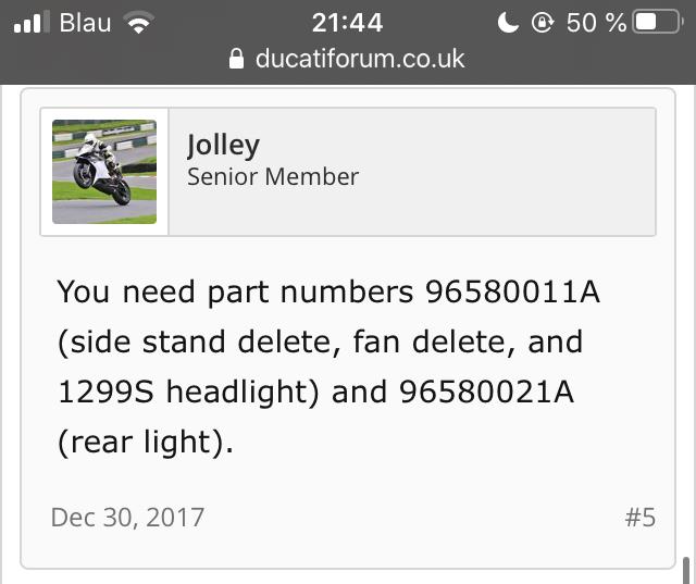

Michi_Bella Geschrieben 26. Juli 2020 Autor Geschrieben 26. Juli 2020 vor 2 Stunden schrieb Exce: Hatten sie mir in Bremervörde auch erzählt aber bestellen ging er trotzdem. Ist nur nicht über den Katalog drin aber per Teilenummer trotzdem bestellbar. Kostet 10€. Ich habe mir das ganze Race Set jetzt bestellt und demnächst den Stecker für hinten abzugeben. Haste die Teilenummer zufällig?? 🙂 ++
Michi_Bella Geschrieben 26. Juli 2020 Autor Geschrieben 26. Juli 2020 Habe sie gefunden (englisches Forum)!!! Musste das Problem korrekt auf Englisch übersetzen und kam damit weiter🤓 1 ++

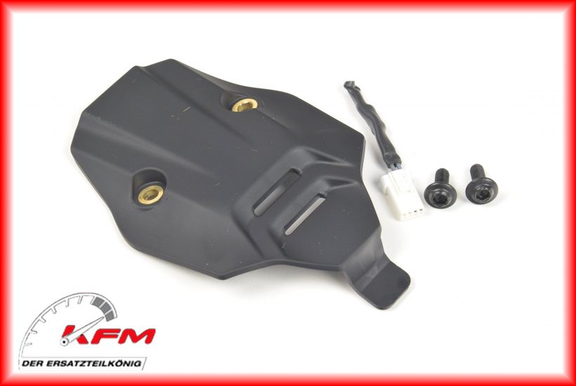

Bernd-M'G Geschrieben 18. Januar 2021 Geschrieben 18. Januar 2021 Für V2 habe die Abdeckung für Kennzeichenhalter gekauft NR. 97180661B da war der Blindstecker dabei. Gruß Bernd ++
