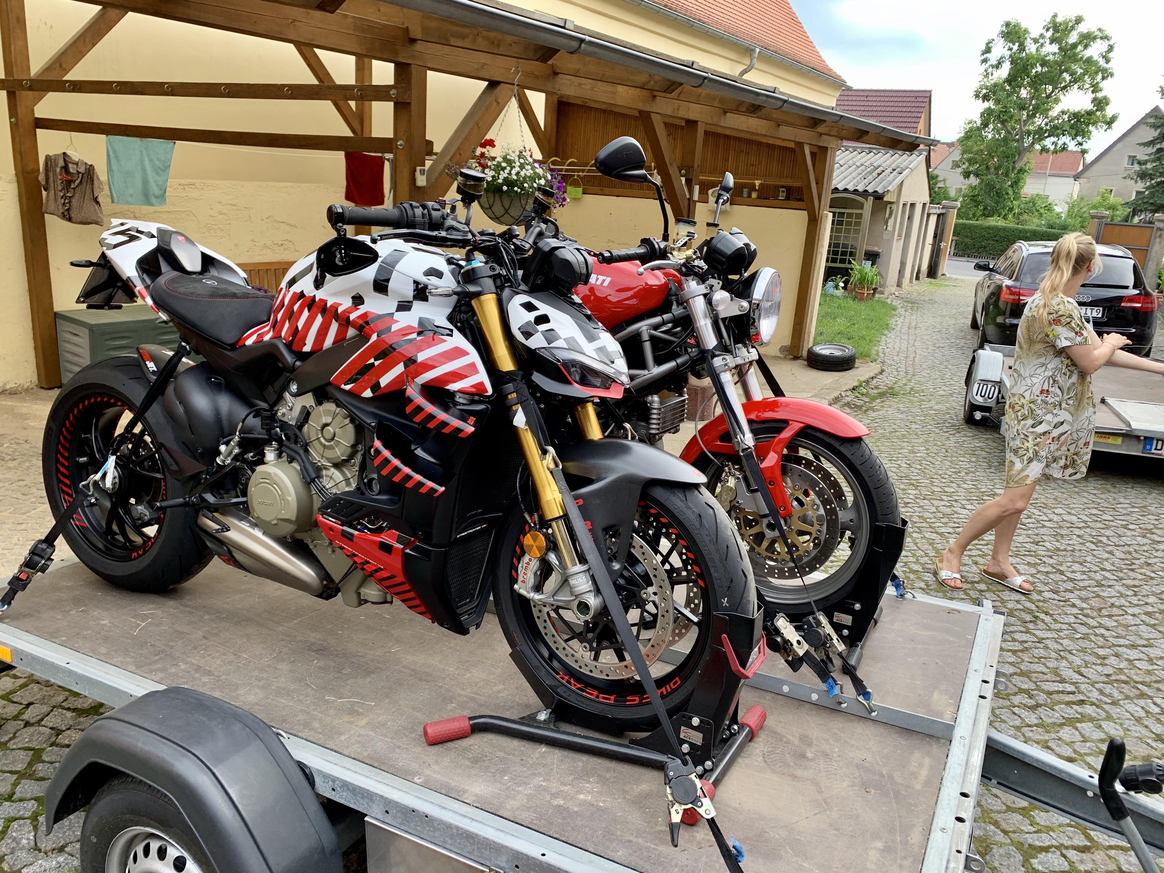

Pe Ter Geschrieben 23. Juli 2020 Geschrieben 23. Juli 2020 hab mir die hier als M8 gekauft und an der Aufnahme der Soziusrasten verschraubt. Funktioniert bestens: https://www.drahtseile24.de/ringschraube-schwarz-din-580-c-15e so zum Beispiel: 2 ++

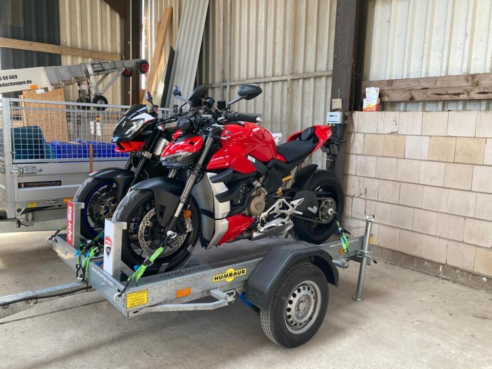

skorp Geschrieben 23. Juli 2020 Geschrieben 23. Juli 2020 Wenn du nicht die Möglichkeit hast, durch die Achse zu gehen, dann an der unteren Gabelbrücke abspannen (nicht am Lenker) und hinten das Rad gegen weghüpfen sichern (einmal durch das Rad und gut) 1 ++
dirkdiggler Geschrieben 23. Juli 2020 Autor Geschrieben 23. Juli 2020 vor 13 Minuten schrieb Pe Ter: hab mir die hier als M8 gekauft und an der Aufnahme der Soziusrasten verschraubt. Funktioniert bestens: https://www.drahtseile24.de/ringschraube-schwarz-din-580-c-15e so zum Beispiel: cool! so mach ichs! Danke! ++

Econo Geschrieben 23. Juli 2020 Geschrieben 23. Juli 2020 Wenn man niemanden kennt, der einen das mit den Achsen machen kann, gibt es was zu kaufen. https://www.eiler.shop/ladungssicherung-bergung/motorrad-befestigungssysteme/eil-zurr/305/eil-zurr-duc?number= Benutze ich auch. Für die SF und für eine Multistrada ++

Stephan Geschrieben 23. Juli 2020 Geschrieben 23. Juli 2020 vor 5 Stunden schrieb dirkdiggler: Moin, hat jemand von euch schonmal ne SF V4 aufm hänger verladen und verzurrt? wenn ja, wo setze ich am besten hinten mit den gurten an? Soziusrasten sind ab.... evtl für den transport wieder dranbauen? Gaaanz einfach https://www.acebikes.de/motorrad-spanngurte/tyrefix/ ++
Klaus186 Geschrieben 24. Juli 2020 Geschrieben 24. Juli 2020 Ich mach das mit: https://www.racefoxx.com/Hinterrad-Abspanngurt-Zurrgurt-Transportsicherung-orange und zwei solchen normalen https://www.dein-klettershop.de/zurrgurt-spanngurt-befestigungsgurt-schwarz-in-verschiedene-laengen-und-stueckzahlen/a-16080/ hält top ++

Desmo Topschi Geschrieben 24. Juli 2020 Geschrieben 24. Juli 2020 Ey Leut!!! 12mm Gewindestange; 2 Gewindeösen; 2 Muttern und vom Ducatihändler 2 Plasikzentrierkappen (die schmeissen die weg) und fertig. Kostet keine 15€. ++

skorp Geschrieben 24. Juli 2020 Geschrieben 24. Juli 2020 vor 8 Stunden schrieb greeco-k: So teuer? 🤣🤣 0€ !! 😂😂 Mach dir den Aufwand und schlinge es um die untere Gabelbrücke, du möchtest nicht Ende der Parabolika oder an einer ähnlichen Stelle in die Bremse langen und den Lenker dabei nach vorne abbrechen (gab es schon unangenehme Unfälle) ++
greeco-k Geschrieben 24. Juli 2020 Geschrieben 24. Juli 2020 vor 27 Minuten schrieb skorp: Mach dir den Aufwand und schlinge es um die untere Gabelbrücke, du möchtest nicht Ende der Parabolika oder an einer ähnlichen Stelle in die Bremse langen und den Lenker dabei nach vorne abbrechen (gab es schon unangenehme Unfälle) Nervt mit der Verkleidung da... insbesondere im Serientrimm. Jetzt ist da unten eine Abdeckung weg und es ist etwas einfacher aber trotzdem nervig... Glaube auch nicht das der Lenker bricht ohne das er sich vorher biegt. Naja ich fahre ja nicht am HHR 🤣 ++
