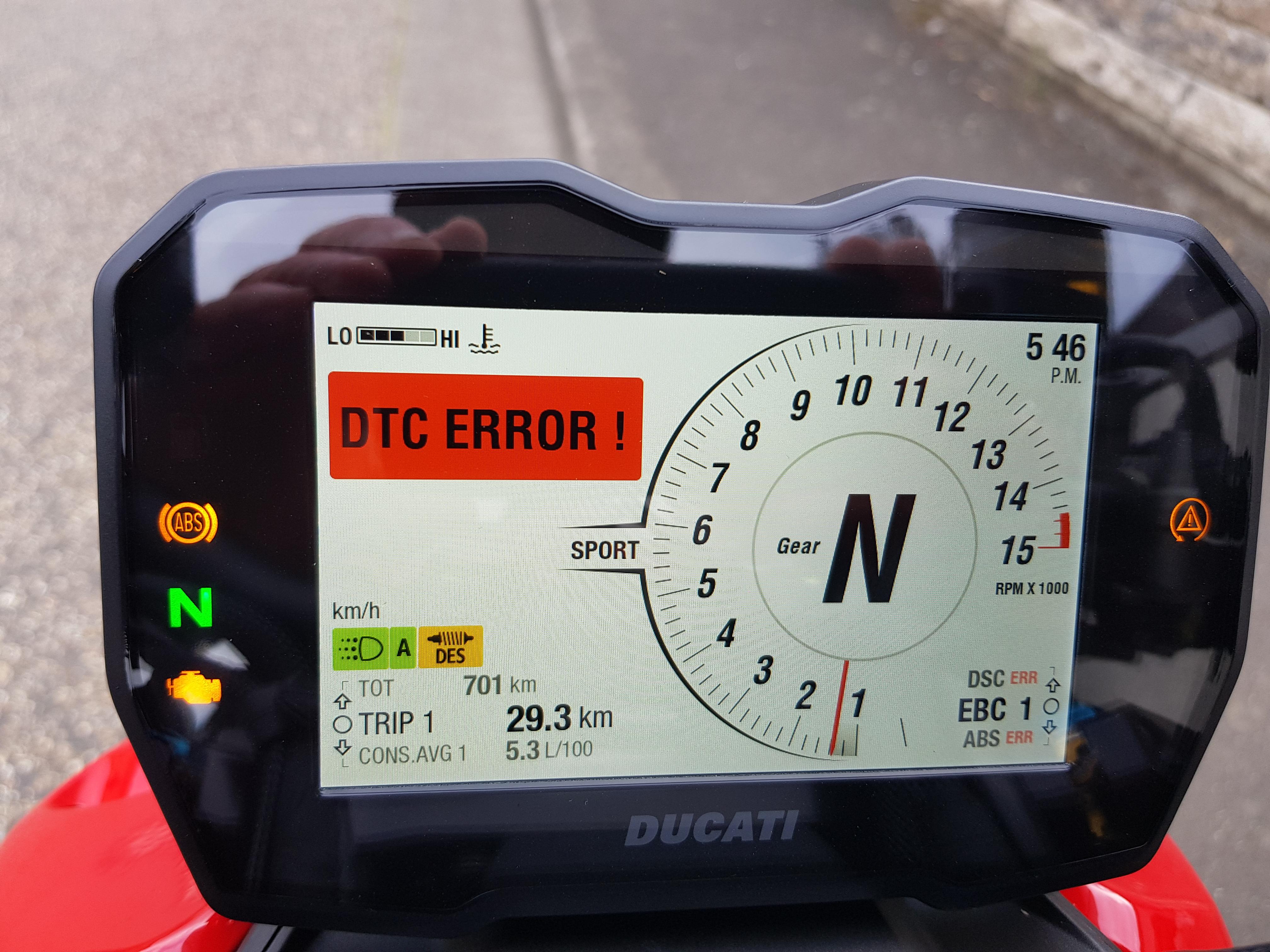

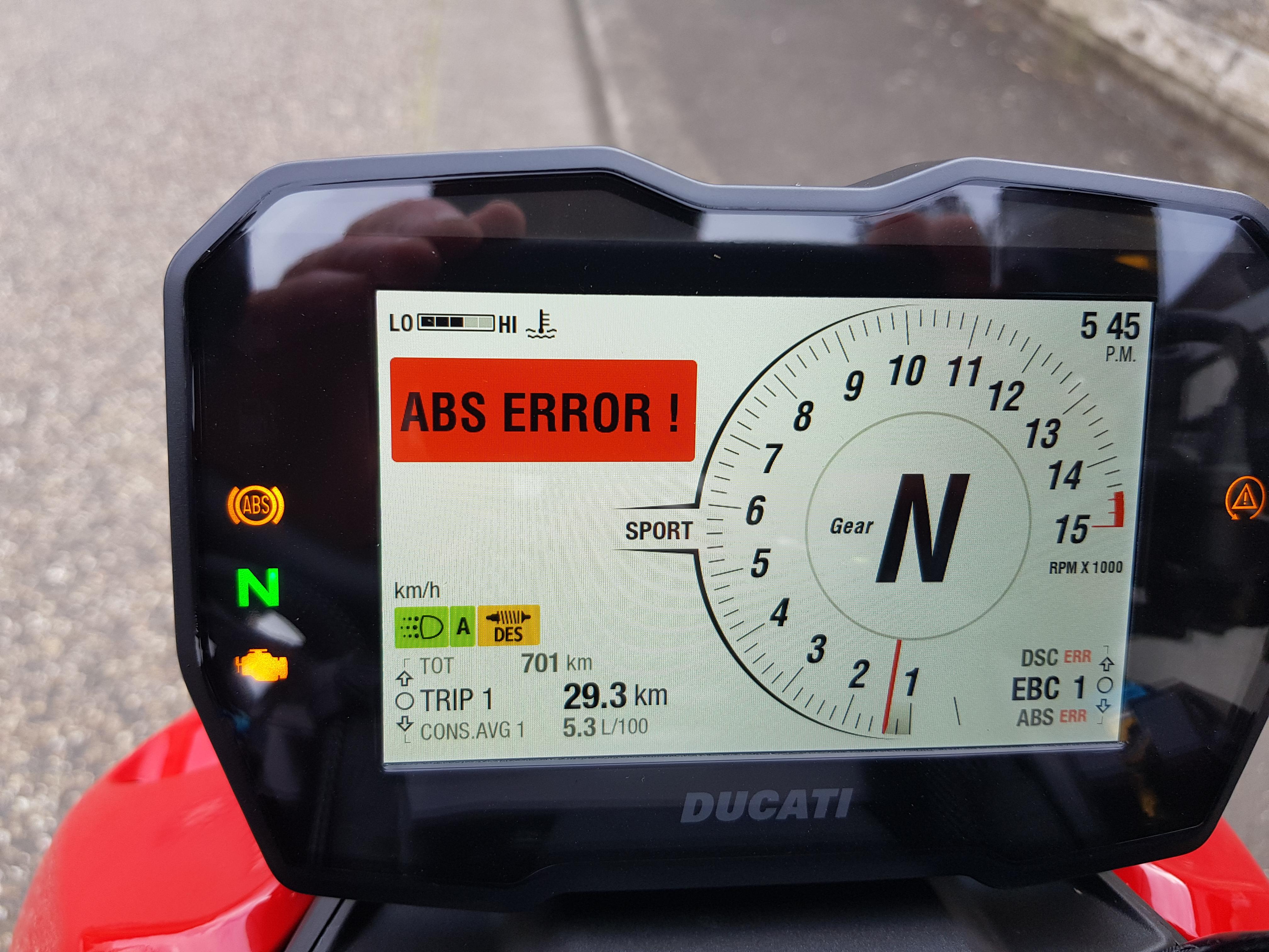

Erhard Geschrieben 20. Juli 2020 Geschrieben 20. Juli 2020 Moin zusammen! Jetzt hoffe ich mal, dass das keine größere Nummer wird. Feine Fehlermeldungen am Samstag - der Sonntag war damit erstmal gestrichen. Die beiden Fehlermeldungen treten zusammen auf. Gerne beim Beschleunigen. Gleichzeitig meldet sich der Quickshifter ab. Anhalten, Motor abstellen und neu starten. Dann ist die Fehlermeldung weg. Jedoch bleibt die Motorkontrolle an. Bin Samstag dann zum Händler. Außer dem Löschen der Fehlermeldung war leider nicht genug Zeit. Auf dem Heimweg musste ich dann erneut 2-mal anhalten. Gleiches Spiel ... Mal sehen, was sich als Ursache herausstellt. Wünsche einen schönen Wochenstart! Ciao Erhard ++
Erhard Geschrieben 3. August 2020 Autor Geschrieben 3. August 2020 Fehler behoben. Es war ein defekter DQS-Sensor. 1 ++
