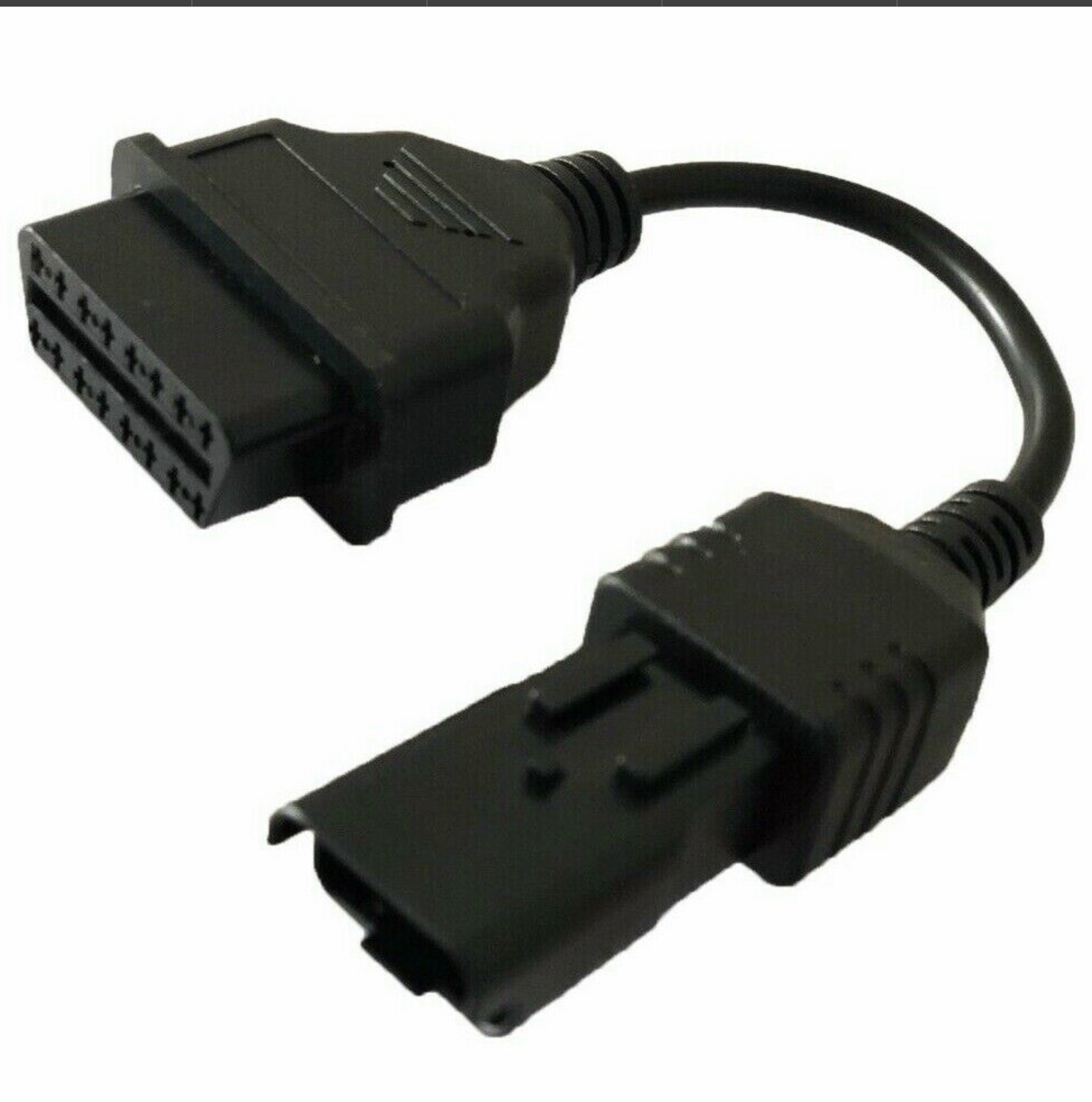

Ducati Rene Geschrieben 3. Juli 2021 Geschrieben 3. Juli 2021 Also wer Interesse hat, ich habe mir in Ebay so einen OBD scanner gekauft um 49€, den Stecker für die Ducati hatte ich eh schon. damit kann man codes lesen und löschen. Serviceanzeige kann man allerdings nicht zurücksetzen. Dieses Melcodiag ist für die V4 nicht funktionsfähig. Geht nur bis 1299. ++

Ducati Rene Geschrieben 6. Juli 2021 Geschrieben 6. Juli 2021 vor 13 Stunden schrieb HF: OK, hast mich überzeugt, ich nehm auch einen Welches Kabel braucht man nur für die V4? Grazie mille HF So. Etwas, 4 pin obd connector. Kostet in der bucht zirka 8-15€ 1 ++

HF Geschrieben 13. Juli 2021 Geschrieben 13. Juli 2021 Danke für den Tipp, gerade bekommen und getestet. Liegt ab jetzt immer im Werkzeugwagen für die Rennstrecke. ++
Desmopatrick1199 Geschrieben 13. Juli 2021 Geschrieben 13. Juli 2021 @HF Kabel teurer als das Gerät selbst ++
