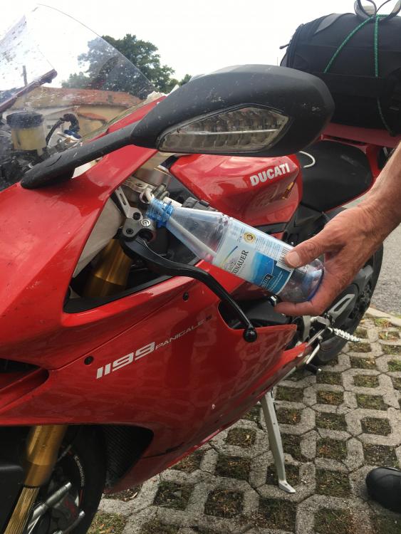

Duker Geschrieben 18. Juli 2020 Geschrieben 18. Juli 2020 Hallo zusammen, eins vorab - ich habe keine Duc. Ich war aber diese Woche mit einem Freund auf Tour, und der hatte vorher kaum Probleme mit seiner Kupplung. Erst kurz vor der Tour hat er bei seinem Schrauber die schlecht trennende Kupplung moniert. Der sagte, das käme oft vor uns sie müsse nur anständig entlüftet werden, was er auch tat. Auf der Tour wurde es immer schlimmer und er ließ bei einem Duc-Dealer in Österreich noch mal entlüften. Hielt aber nur bis zum nächsten Tanken. Wir haben uns um eine anständige Reparatur bemüht, aber kein Ducati-Händler in Österreich oder Slowenien hatte Teile auf Lager. So haben wir uns Werkzeug besorgt, um bei jedem Tanken neu zu entlüften. Aber selbst diese Spanne schaffte sein Motorrad nicht ohne Probleme. Wir haben uns dann schweren Herzens dazu entschieden, die Tour abzubrechen und auf der Autobahn (!) heimzufahren. Meine Frage: Gibt es eine dauerhafte Abhilfe? Ich habe im Internet verschiedene Nehmerzylinder gesehen, gibt es da Teile, die besser als die Originalteile sind? Zum Motorrad: Es ist eine 1199 Panigale S aus 2012 mit 35.000km Laufleistung. ++
DuK Geschrieben 18. Juli 2020 Autor Geschrieben 18. Juli 2020 Um genau das geht es doch hier ... bei mir hat der Wechsel auf DOT 5.1 das Problem behoben. Würde die paar Euro auf jeden Fall riskieren und testen. Entlüftet habe ich vorher aber ohne Schlauch und großen Aufwand... Papiertuch um die obere Schraube, Kupplungshebel leicht gespannt und dann die Schraube langsam auf. Ein kurzes Pfffft, Schraube wieder zu und die Sache war erledigt. 1 ++
Duker Geschrieben 18. Juli 2020 Geschrieben 18. Juli 2020 Habe ich schon gelesen, ich hatte nur meine Zweifel, ob das funktioniert. Ich werde es ihm auf jeden Fall vorschlagen und berichte dann. ++
