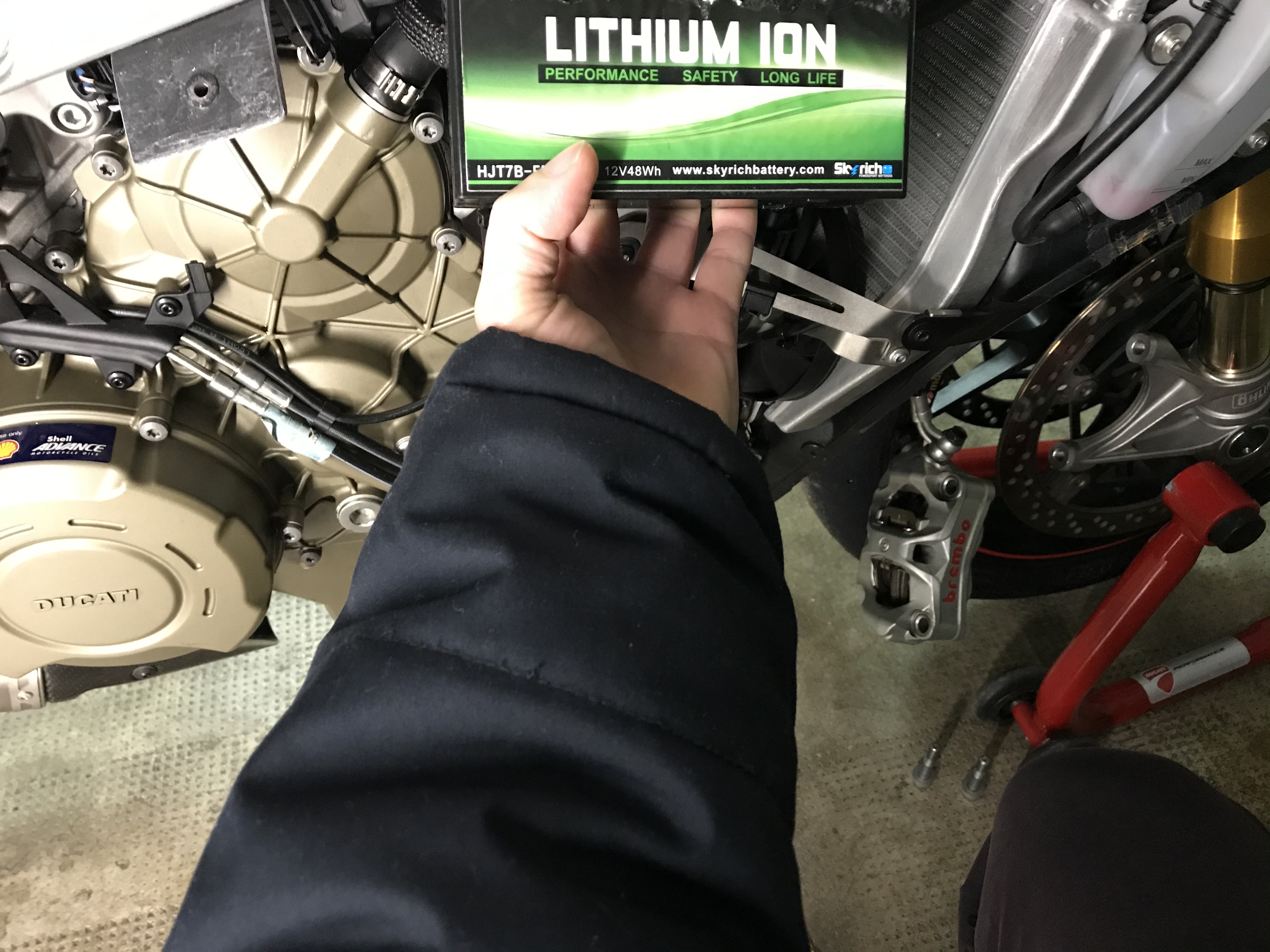

Optikman Geschrieben 12. Juli 2020 Geschrieben 12. Juli 2020 Moin, ich wollte letztens ne Runde drehen und die Ducati startet nicht. Ergebnis: Die Lithium Ionen Batterie hatte knapp 4V. Fremd gestartet, und dann erstmal 200km gefahren. Batterie wieder voll. Jetzt stand die Gute knapp eine Woche, wieder leer. Hat da jemand Erfahrung, was es sein könnte? Glaube nicht, das die Wegfahrsperre mir die Batterie leer zieht und zusätzliche Kabel habe ich nicht verbaut (Handyanschluss, etc.). Was mich irritiert ist, dass davor das Möpp knapp 2 Montate nur rum stand und ohne murren startete und ich 2 Touren fahren konnte., und urplötzlich jetzt die Batterie leer zieht. MfG ++

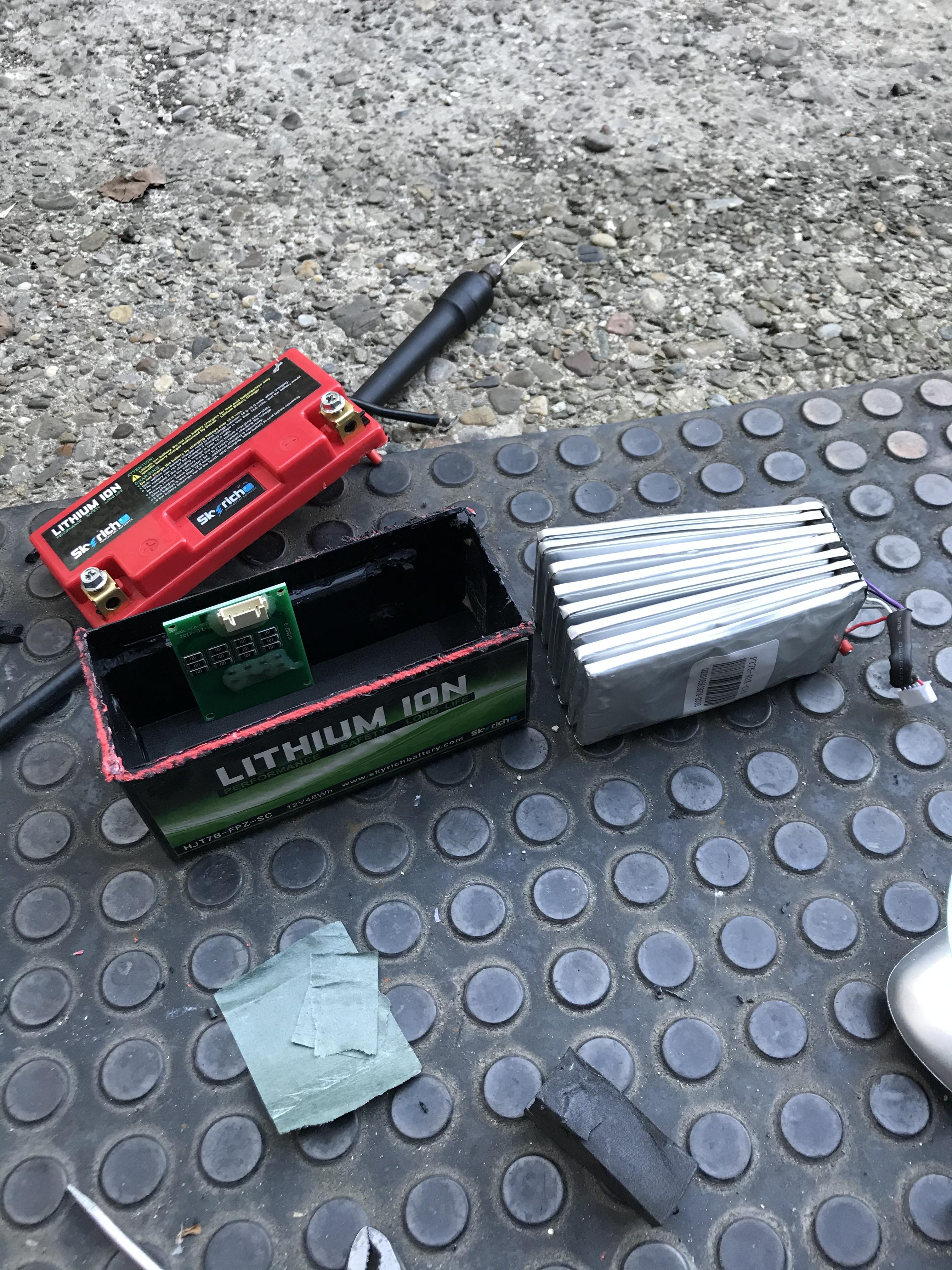

Schleicher Geschrieben 11. Januar 2021 Geschrieben 11. Januar 2021 War , ist bei mir auch gewesen... ist ohne Grund leer geworden... ich hab die auf die Zellen Raus und andere rein.... hat aber nicht wirklich funktioniert... wieder lee und die neuen Zellen auch Tod 💀 dann bin ich ein wenig neugierig geworden... bei mir lag es an der BMS Platine! Die ist ja mit den Tellen direkt verbunden, steuert die Spannung zwischen den Zellen.... jedenfalls zog die etwas Strom, etwas mehr als es sein sollte 😅 jetzt ne neue gekauft ++

lunschi Geschrieben 12. Januar 2021 Geschrieben 12. Januar 2021 ...kann aber auch an schlecht "gematchen" Zellen liegen - wenn die zu unterschiedlich sind bzw. eine "faule" dabei ist zieht die die anderen runter da kann das BMS gar nichts dafür. Deswegen geht es auch oft schief wenn man gekaufte Batteriepacks mit nachgekauften Zellen neu bestückt. Die sind dann nicht gematcht und dann versucht das BMS die Unterschiede auszugleichen geht aber nicht und das endet dann damit dass die Batterie insgesamt nicht richtig funktioniert. Kai ++
