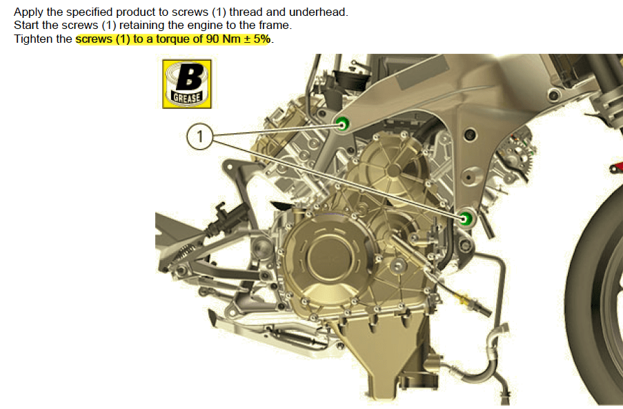

Econo Geschrieben 8. Juli 2020 Geschrieben 8. Juli 2020 Moin zusammen, vielleicht kann mir das ja jemand beantworten?! In den nächsten Tagen, bekomme ich die Adappterplatte für den Bursigstäder und bräuchte mal das Anzugsdrehmoment für die Rahmenschraube. Vielen Dank und viele Grüße Sven ++
Desmo Topschi Geschrieben 8. Juli 2020 Geschrieben 8. Juli 2020 Wenns das Gleiche ist wie bei der V4 dann 1 ++

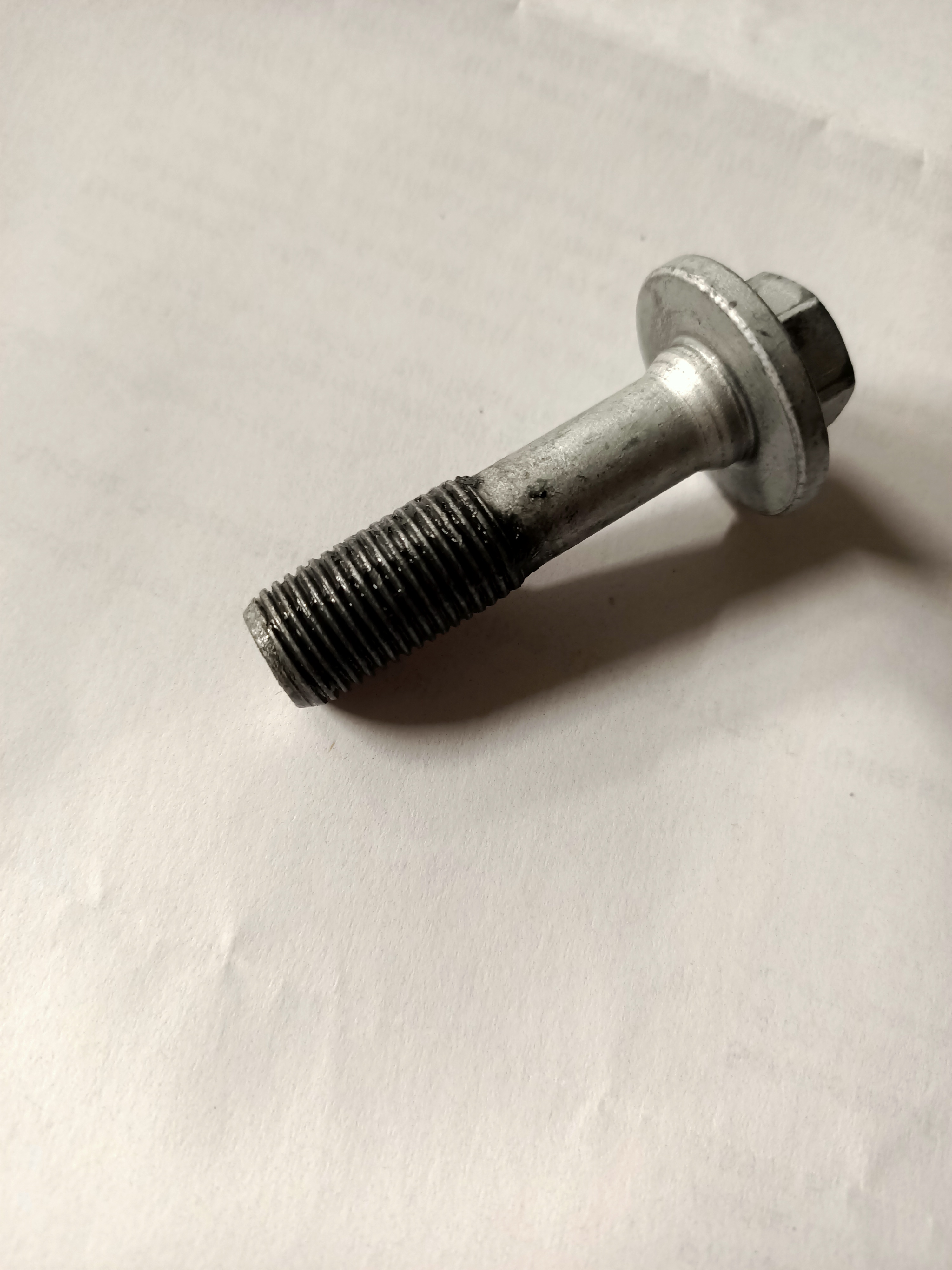

Grandson91 Geschrieben 28. Januar 2023 Geschrieben 28. Januar 2023 kann mir jemand sagen was für eine Schraube das genau ist im Rahmen? ++
Whitekeeper Geschrieben 28. Januar 2023 Geschrieben 28. Januar 2023 vor 5 Stunden schrieb Grandson91: kann mir jemand sagen was für eine Schraube das genau ist im Rahmen? Die hat ein M12x1,25 Gewinde. Länge bis zur Anlagefläche sind 46,5mm und das Gewinde geht etwa bis zur Hälfte. ++
