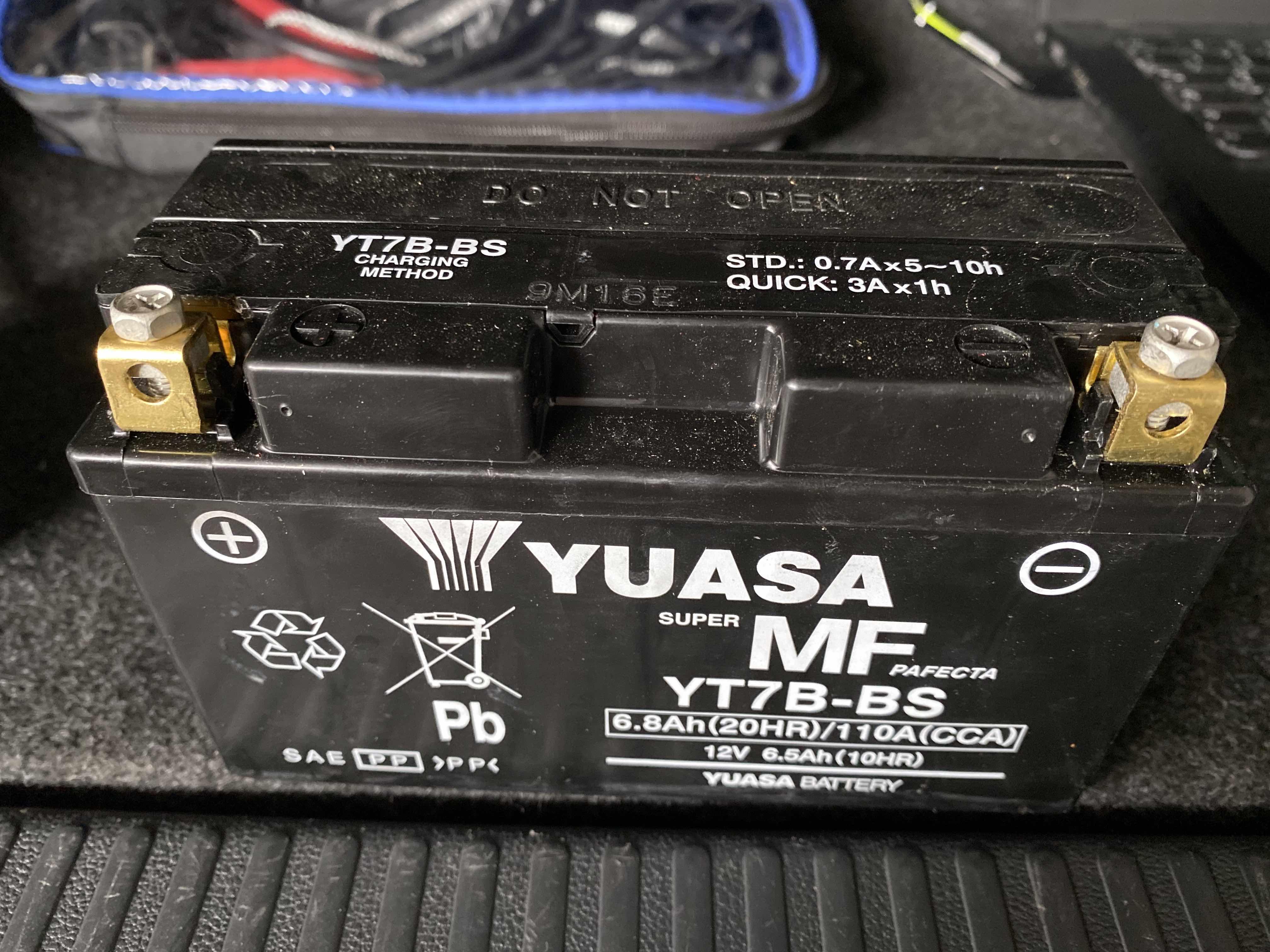

Project_1715 Geschrieben 10. Juli 2020 Geschrieben 10. Juli 2020 Am 10.7.2020 um 14:39 schrieb edfauler: VORSICHT: 20mAh ist auch Strom. Dies gerät schnell in Vergessenheit. Bei längeren Standzeiten wird der Li-Ionen Akku komplett entladen. Sie ist dann nicht mehr zum Leben zu erwecken! Stimmt schon, aber gab bisher keine Probleme nach 1 Woche. Bei längerer Standzeit schließe ich ohnehin das Ducati-Ladegerät über OBD an. Bei meiner SFV4S ist die Batterie übrigens ein Bleiakku. Li-Ion steht zwar im Handbuch, aber bis ins Motorrad hat es dann wohl nicht gereicht. Ist dann leider anders wie bei der Panigale V4 / V4S. Klein ist der Bleiakku aber dennoch, daher schadet ein Ladegerät in der Nähe eh nicht 😁 IMG_9086.HEIC ++
edfauler Geschrieben 10. Juli 2020 Geschrieben 10. Juli 2020 vor 4 Minuten schrieb Project_1715: Bei meiner SFV4S ist die Batterie übrigens ein Bleiakku. Li-Ion steht zwar im Handbuch, aber bis ins Motorrad hat es dann wohl nicht gereicht. Das ist doch wohl die Krönung der Vera*****. Einen Blei-Akku trotz Angaben im Handbuch: Lithium-Ionen-Batterie: YUASA YT 7B-BS hermetisch geschlossen Kann das wahr sein? ++
lunschi Geschrieben 10. Juli 2020 Geschrieben 10. Juli 2020 vor 2 Stunden schrieb Project_1715: Stimmt schon, aber gab bisher keine Probleme nach 1 Woche. Bei längerer Standzeit schließe ich ohnehin das Ducati-Ladegerät über OBD an. Bei meiner SFV4S ist die Batterie übrigens ein Bleiakku. Li-Ion steht zwar im Handbuch, aber bis ins Motorrad hat es dann wohl nicht gereicht. Ist dann leider anders wie bei der Panigale V4 / V4S. Klein ist der Bleiakku aber dennoch, daher schadet ein Ladegerät in der Nähe eh nicht 😁 IMG_9086.HEIC 2 MB · 3 downloads ...also viel länger als eine Woche hält das die Batterie sehr wahrscheinlich nicht durch. 20 mA ist als Ruhestrom in der Tat schon sehr viel. Da würde ich auch nach einer anderen Lösung suchen. Kai ++
edfauler Geschrieben 10. Juli 2020 Geschrieben 10. Juli 2020 vor 1 Stunde schrieb edfauler: Das ist doch wohl die Krönung der Vera*****. Einen Blei-Akku trotz Angaben im Handbuch: Lithium-Ionen-Batterie: YUASA YT 7B-BS hermetisch geschlossen Kann das wahr sein? Hab eben nachgeschaut, ist wirklich eine Pb Batterie drinnen. Wie kann man dann in der Bedienungsanleitung als Überschrift Lithium-Ionen-Batterie schreiben und dann drunter die Typenbezeichnung einer Blei Batterie? Außerdem ist das Teil schwer wie Blei: 2,7kg🥵 ++

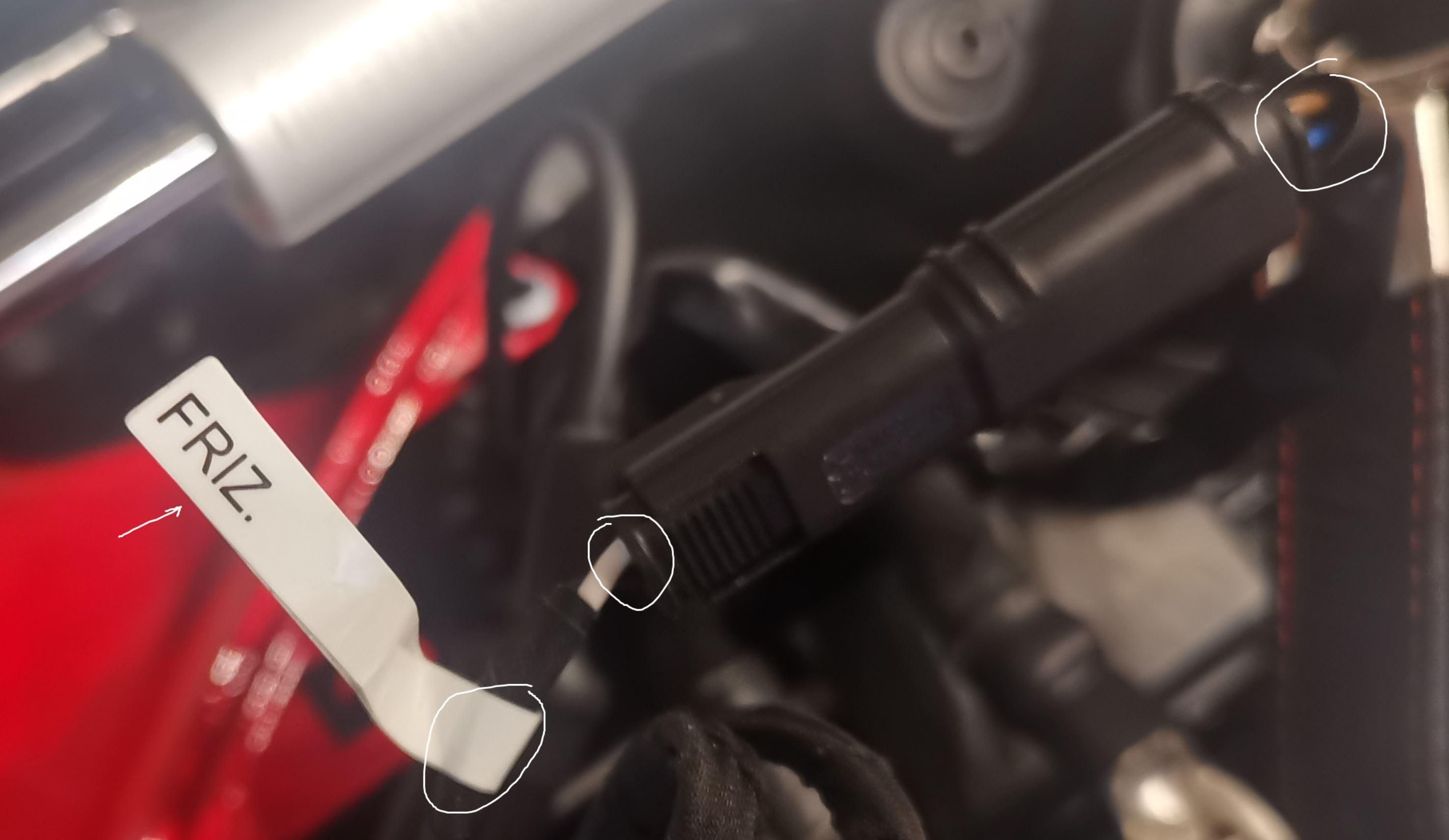

edfauler Geschrieben 10. Juli 2020 Geschrieben 10. Juli 2020 Hat jemand eine Ahnung, was FRIZ. bedeutet? Direkt links neben der Batterie führt ein Kabel mit zwei Adern vorbei (Label FRIZ.). Hier scheint geschaltete 12V anzuliegen. Zündung ein 12V, Zündung aus 0V Nur hätte ich gerne gewusst, wofür der ist, bevor ich Last für den USB Anschluss darauf schalte. Kennt jemand die Bedeutung des Labels FRIZ.? ++
lunschi Geschrieben 10. Juli 2020 Geschrieben 10. Juli 2020 Frizione = Kupplung auf italienisch. Must halt mal schauen wo die Kabel hingehen. Kai 1 ++

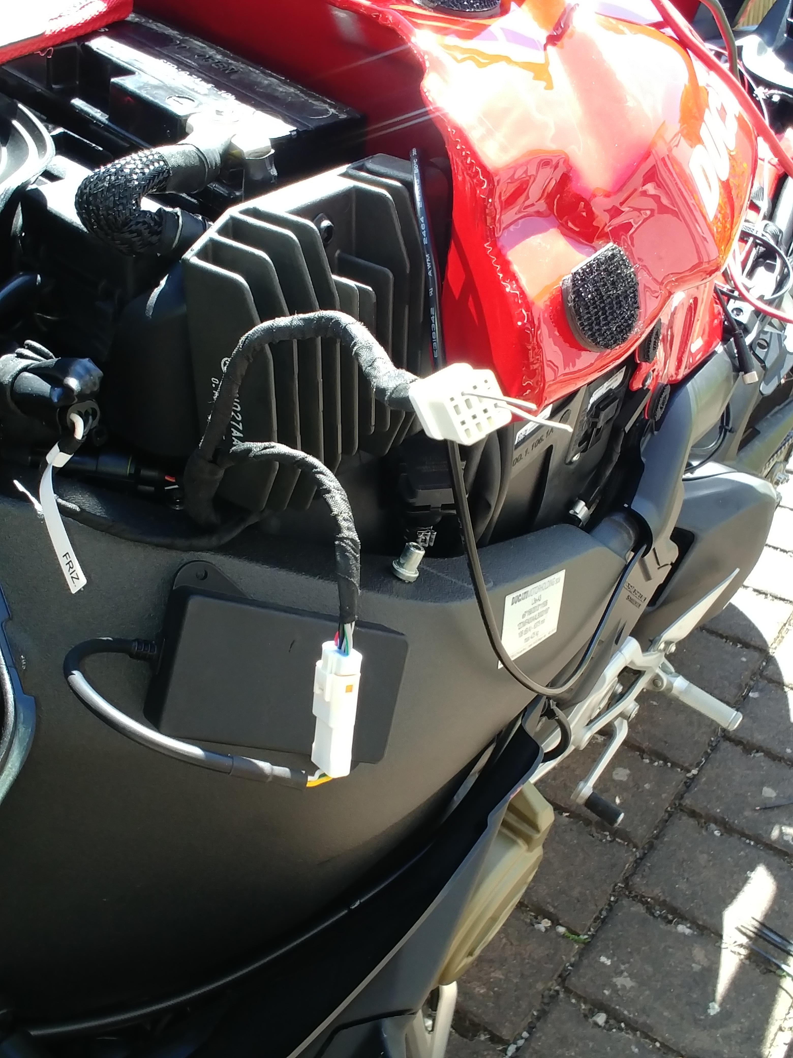

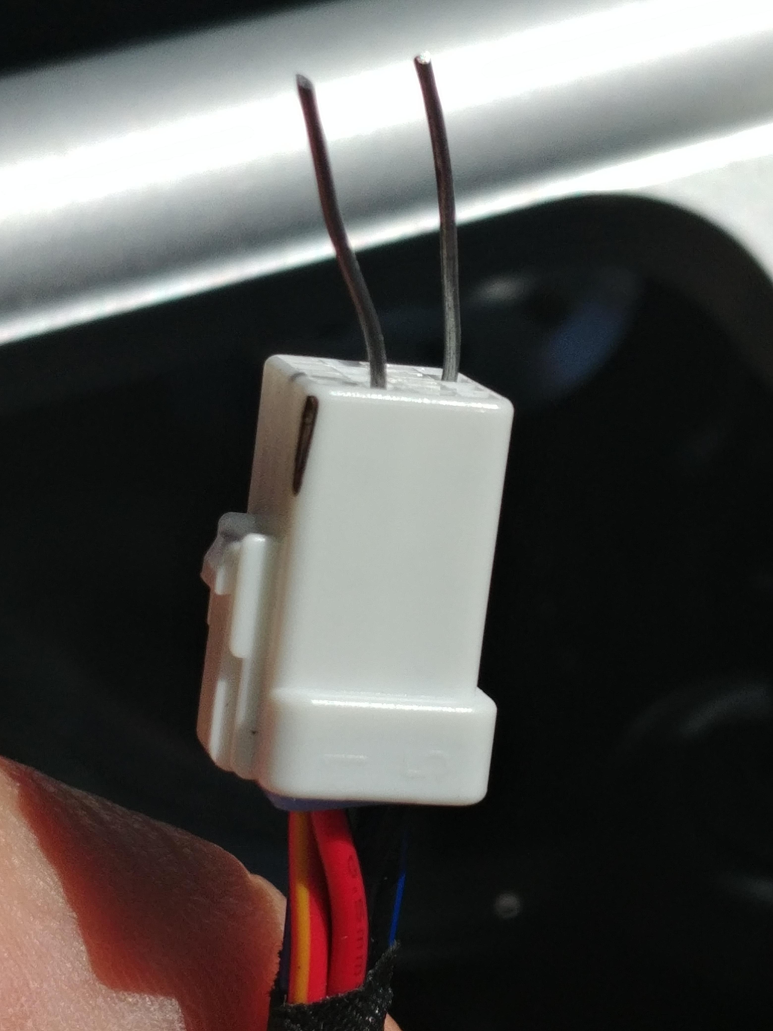

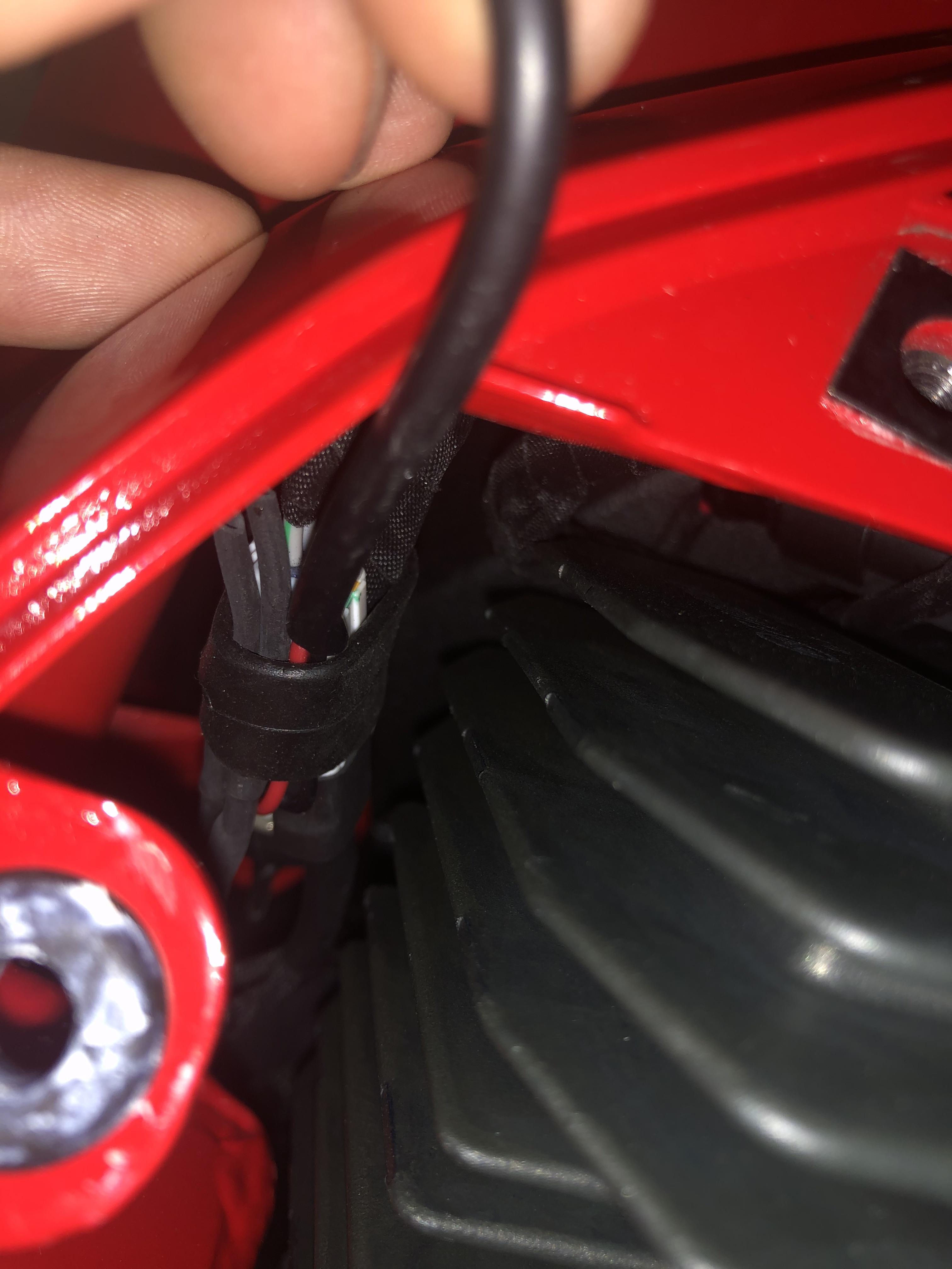

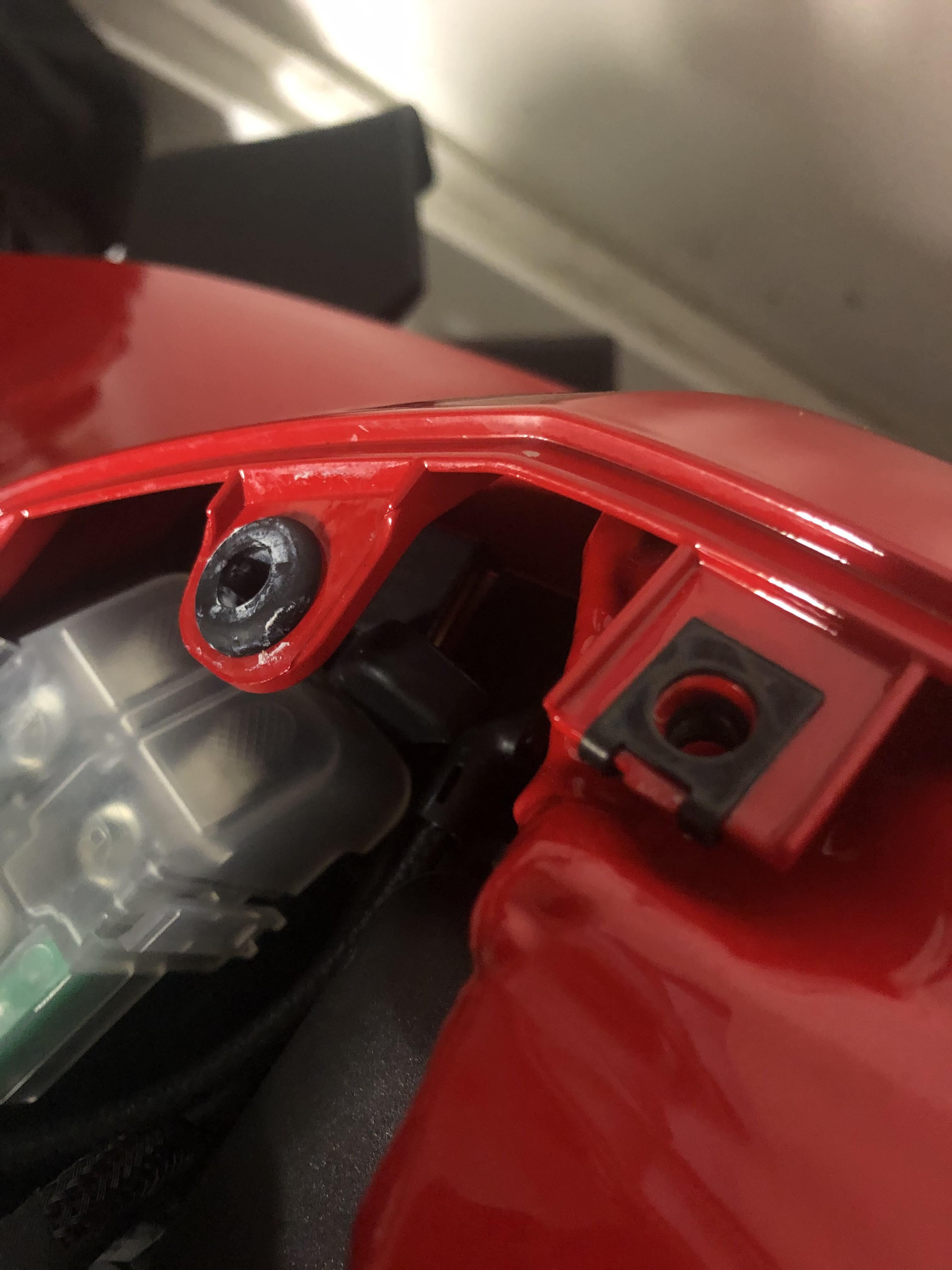

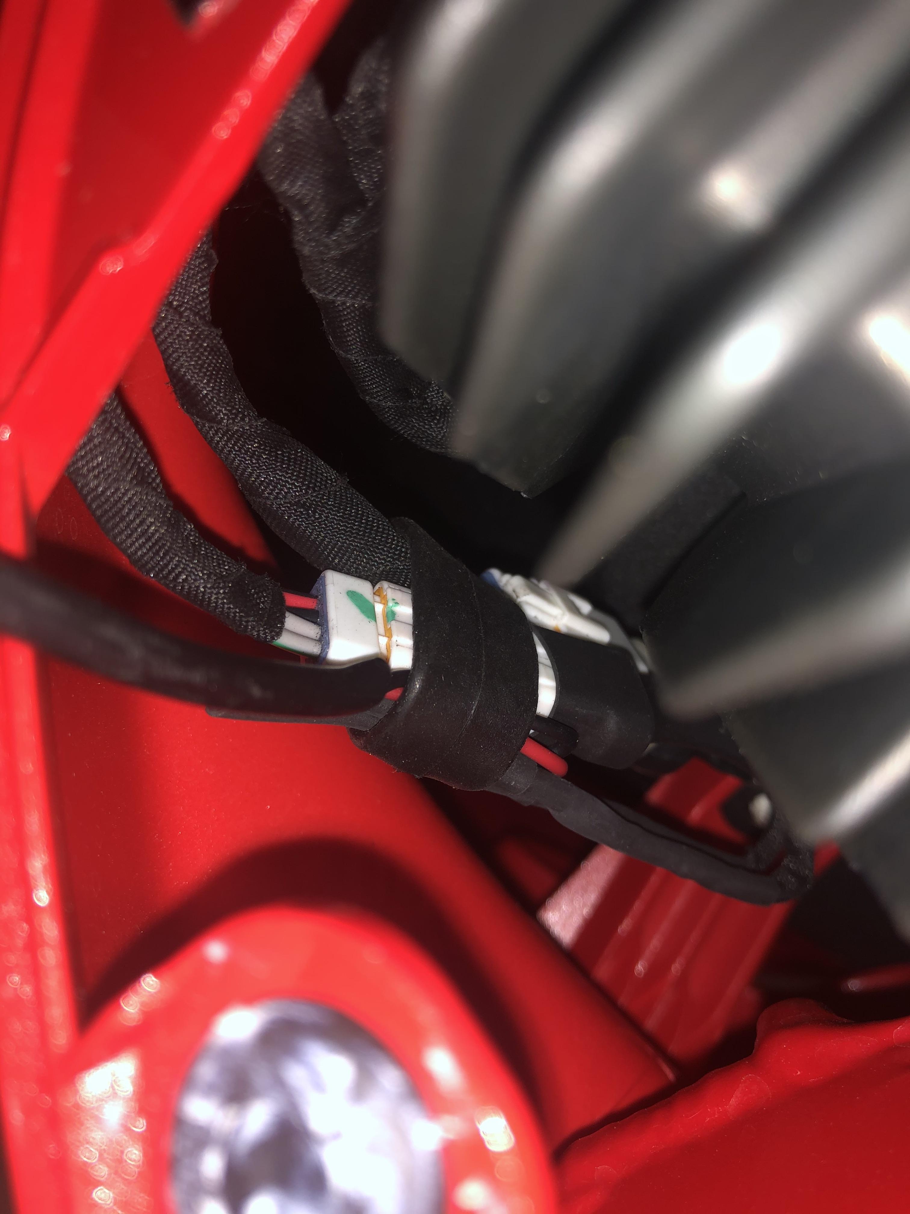

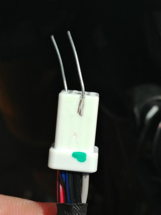

Econo Geschrieben 22. Juli 2020 Geschrieben 22. Juli 2020 So hier die Fotos. Ich hoffe die Elektriker unter Euch können damit was anfangen?! 😬 Das rote und schwarze Kabel ist die USB Dose. Fragt mich nicht, wo das Kabel herkommt oder was das für ein Kabel ist. Zumindest läuft das über die Zündung. Ist auf der linken Seite (Fahrposittion). Das USB Kabel haben wir dann nach rechts verlegt und an die Seite gestopft. Das iPhone Kabel haben wir dann durch die Führung am Zündschloss verlegt. Ich hoffe man kann das auf den Bildern erkennen?! ++
René86 Geschrieben 10. August 2020 Geschrieben 10. August 2020 Am 22.7.2020 um 13:45 schrieb Econo: So hier die Fotos. Ich hoffe die Elektriker unter Euch können damit was anfangen?! 😬 Das rote und schwarze Kabel ist die USB Dose. Fragt mich nicht, wo das Kabel herkommt oder was das für ein Kabel ist. Zumindest läuft das über die Zündung. Ist auf der linken Seite (Fahrposittion). Das USB Kabel haben wir dann nach rechts verlegt und an die Seite gestopft. Das iPhone Kabel haben wir dann durch die Führung am Zündschloss verlegt. Ich hoffe man kann das auf den Bildern erkennen?! Puh, habe heute auch mal alles offen gehabt aber leider sieht man nicht wirklich wo die Werkstatt da rangegangen ist. Werde morgen nochmal genauer schauen, aber eigentlich kann das Thema doch nicht so schwer sein da irgendwo geschaltetes plus herzubekommen. ++

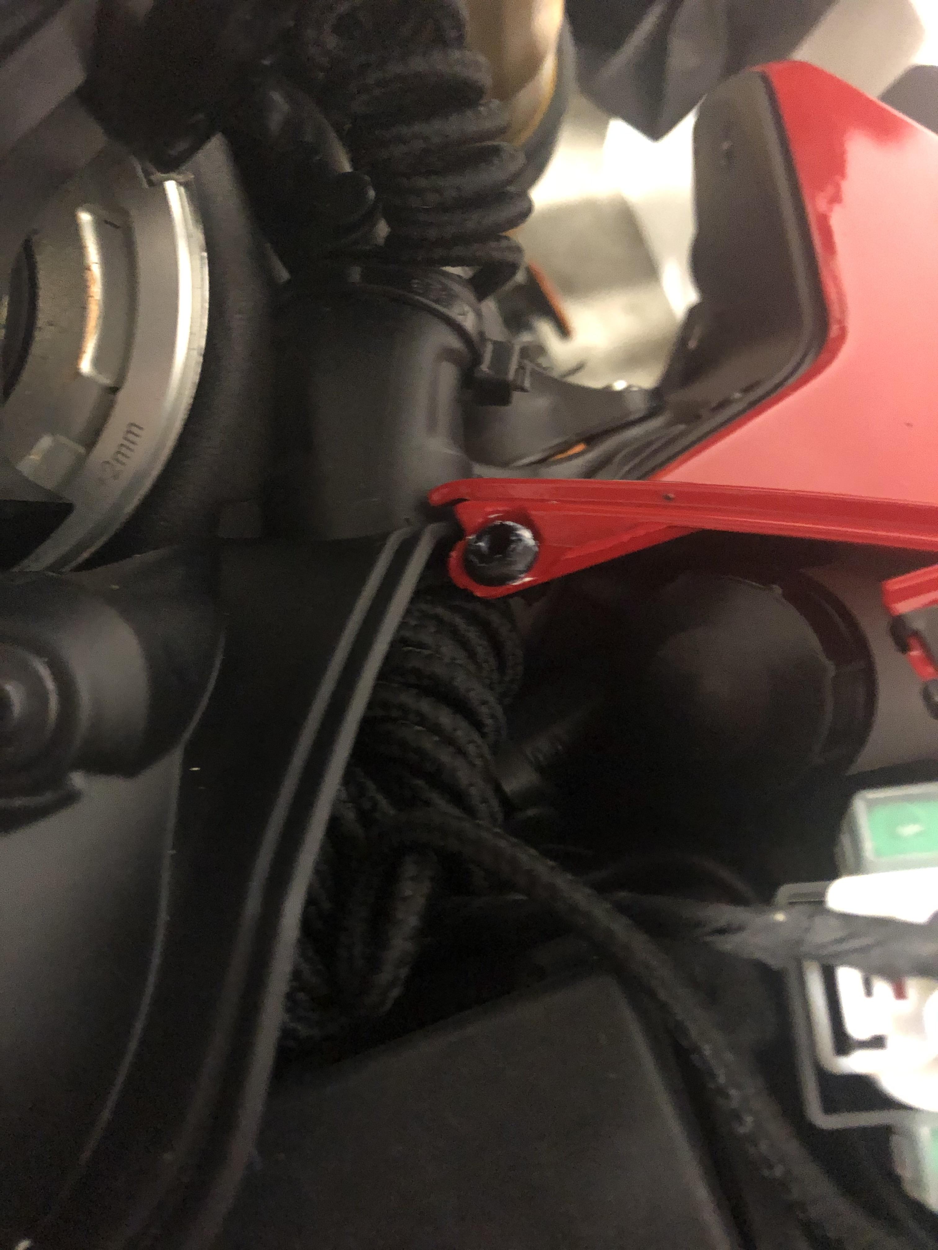

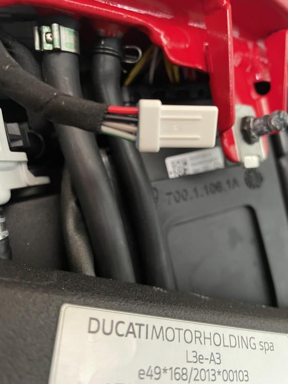

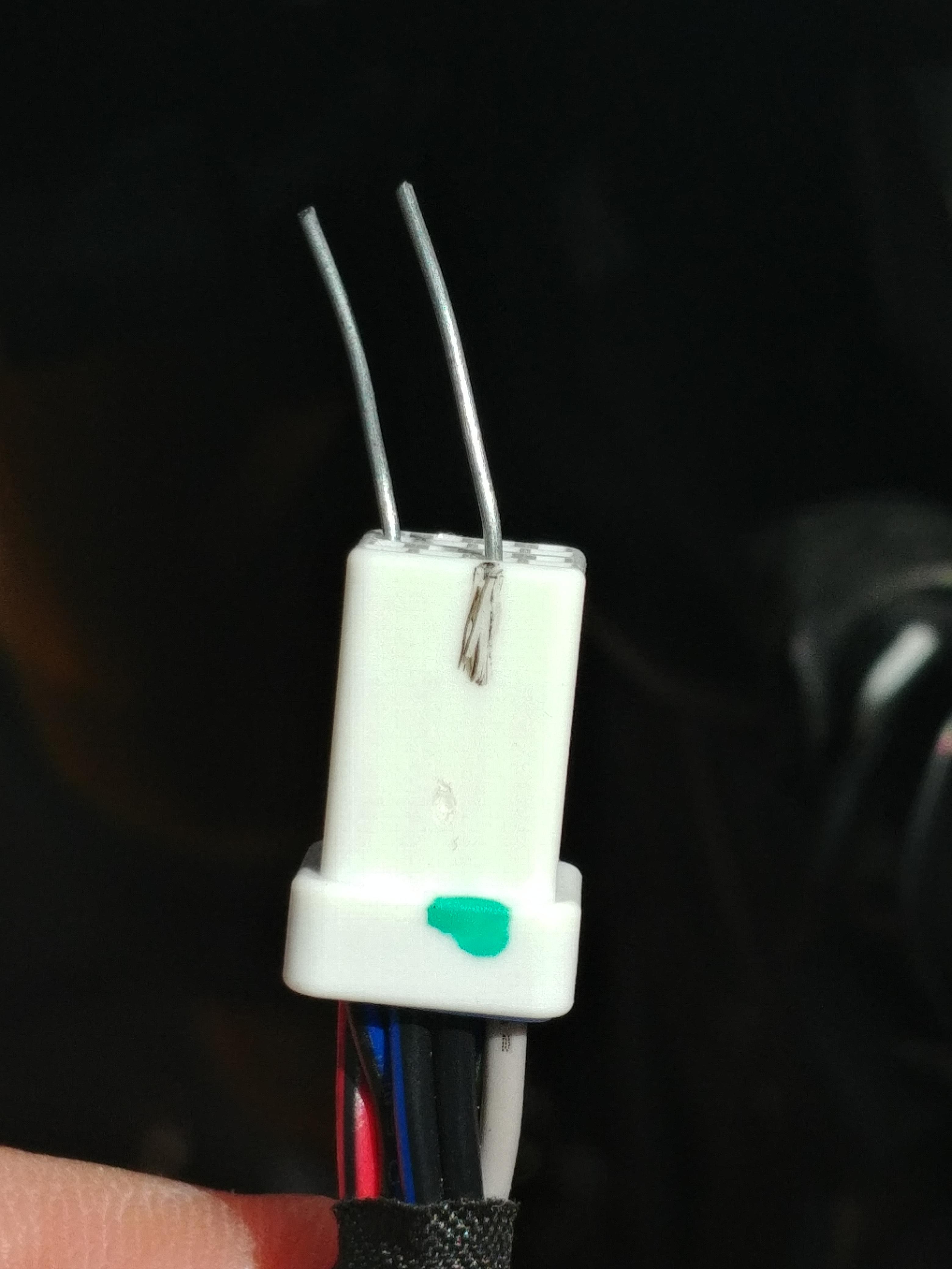

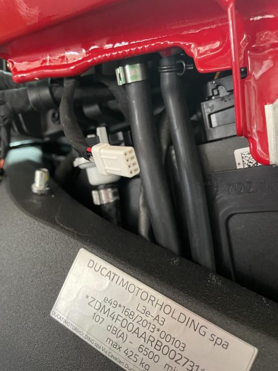

kaotti Geschrieben 10. August 2020 Geschrieben 10. August 2020 Hallo es gibt unter der vorderen Abdeckung 2 Stecker, welche sich dafür eignen. Am 4 Pin Stecker wird normalerweise das Bluetooth Modul angeschlossen, an den 8 Pin Stecker kommt wohl das GPS Modul dran. Beide Stecker sind über die 5A Sicherung abgesichert. Der 8 Pin Stecker ist ein "JWPF Stecker Stift 8-polig gedichtet IP67 Steckverbinder JST 08T" und gibt es bei Amazon oder Ebay (gibt es auch als 4 Pin Stecker). Pin 1 rotes Kabel ist Plus und geschaltet. Pin 2 rot/gelb ist Dauerplus. Pin 7 schwarzes Kabel ist Minus. 6 ++
René86 Geschrieben 10. August 2020 Geschrieben 10. August 2020 vor 12 Minuten schrieb kaotti: vor 16 Minuten schrieb kaotti: Hallo es gibt unter der vorderen Abdeckung 2 Stecker, welche sich dafür eignen. Am 4 Pin Stecker wird normalerweise das Bluetooth Modul angeschlossen, an den 8 Pin Stecker kommt wohl das GPS Modul dran. Beide Stecker sind über die 5A Sicherung abgesichert. Der 8 Pin Stecker ist ein "JWPF Stecker Stift 8-polig gedichtet IP67 Steckverbinder JST 08T" und gibt es bei Amazon oder Ebay (gibt es auch als 4 Pin Stecker). Pin 1 rotes Kabel ist Plus und geschaltet. Pin 2 rot/gelb ist Dauerplus. Pin 7 schwarzes Kabel ist Minus. Super, Danke! Den Stecker hab ich gleich mal bei Amazon bestellt. ++
edfauler Geschrieben 11. August 2020 Geschrieben 11. August 2020 vor 10 Stunden schrieb René86: Direkt von hinten nach vorn gezogen oder hast vorne die Sicherung / den Anschluss gefunden? von hinten nach vorn. ++

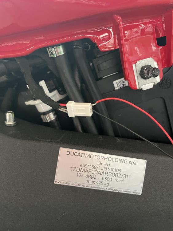

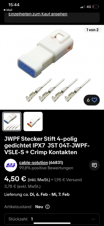

Project_1715 Geschrieben 12. August 2020 Geschrieben 12. August 2020 Am 10.8.2020 um 23:28 schrieb kaotti: Hallo es gibt unter der vorderen Abdeckung 2 Stecker, welche sich dafür eignen. Am 4 Pin Stecker wird normalerweise das Bluetooth Modul angeschlossen, an den 8 Pin Stecker kommt wohl das GPS Modul dran. Beide Stecker sind über die 5A Sicherung abgesichert. Der 8 Pin Stecker ist ein "JWPF Stecker Stift 8-polig gedichtet IP67 Steckverbinder JST 08T" und gibt es bei Amazon oder Ebay (gibt es auch als 4 Pin Stecker). Pin 1 rotes Kabel ist Plus und geschaltet. Pin 2 rot/gelb ist Dauerplus. Pin 7 schwarzes Kabel ist Minus. Genial - die Lösung! Vielen Dank für die Info und die super Beschreibung! ++

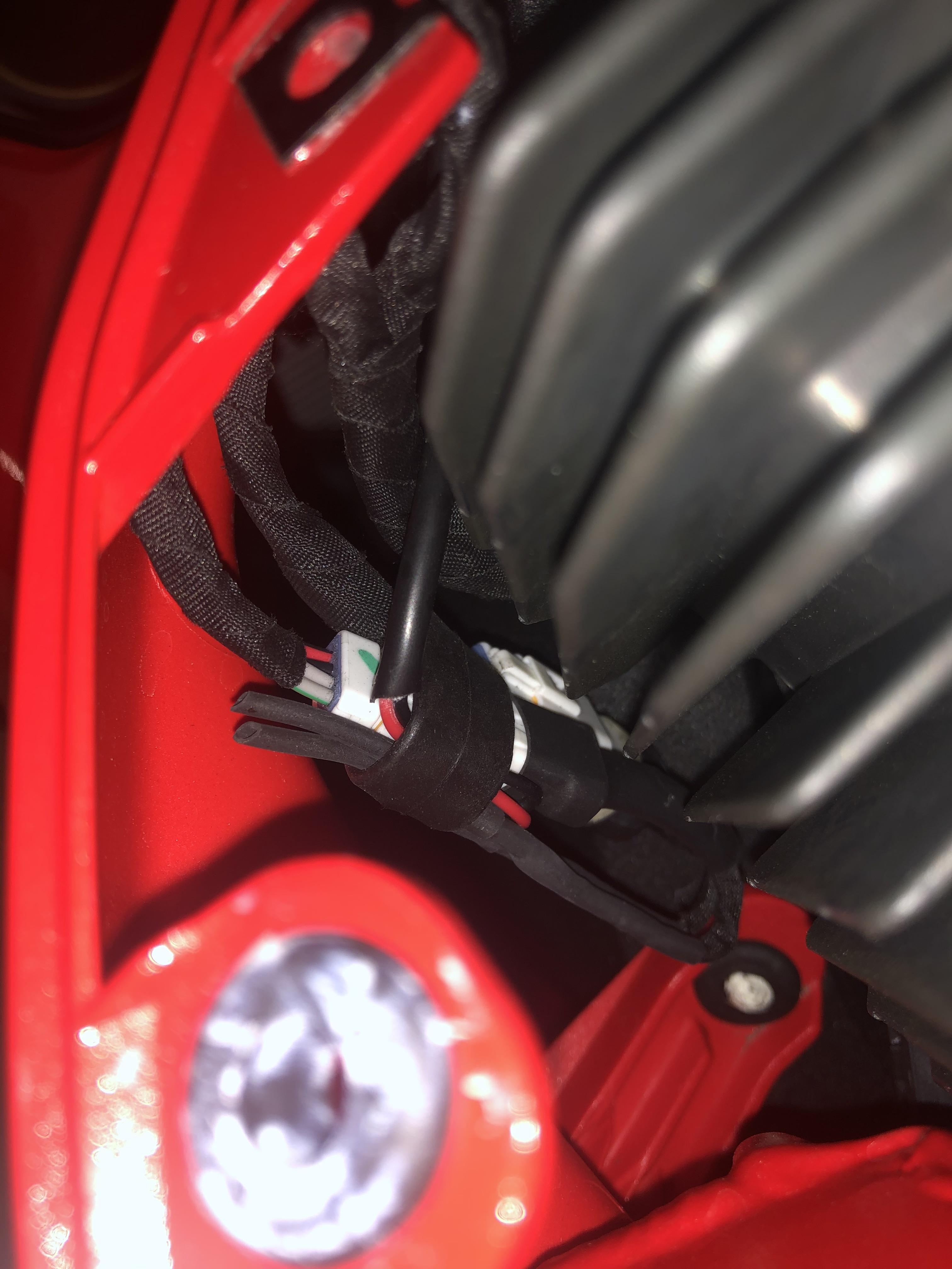

Fino Geschrieben 31. August 2020 Geschrieben 31. August 2020 Am 10.8.2020 um 23:28 schrieb kaotti: Hallo es gibt unter der vorderen Abdeckung 2 Stecker, welche sich dafür eignen. Am 4 Pin Stecker wird normalerweise das Bluetooth Modul angeschlossen, an den 8 Pin Stecker kommt wohl das GPS Modul dran. Beide Stecker sind über die 5A Sicherung abgesichert. Der 8 Pin Stecker ist ein "JWPF Stecker Stift 8-polig gedichtet IP67 Steckverbinder JST 08T" und gibt es bei Amazon oder Ebay (gibt es auch als 4 Pin Stecker). Pin 1 rotes Kabel ist Plus und geschaltet. Pin 2 rot/gelb ist Dauerplus. Pin 7 schwarzes Kabel ist Minus. Moinsen - kurzes Feedback von meiner Seite! Hab gestern mein SP-Connect entsprechend so angeschlossen. Funktioniert tadellos! Besten Dank für den Hinweis! Viele Grüße, Fino ++
kaotti Geschrieben 1. September 2020 Geschrieben 1. September 2020 So soll es sein, gern geschehen. Schöne Grüße Karsten 1 ++
Project_1715 Geschrieben 6. September 2020 Geschrieben 6. September 2020 Am 1.9.2020 um 09:45 schrieb kaotti: So soll es sein, gern geschehen. Schöne Grüße Karsten Hi Karsten, auch von meiner Seite ein Feedback und ein herzliches Dankeschön. Super Anleitung und Fotos, Stecker bestellt, gestern in Angriff genommen, funktioniert. Ein Traum! Genauso hab ich mir die Stromversorgung für das SP Connect vorgestellt: saubere Lösung über Serienkabelbaum mit Zündungsstrom. Grüße, Arne 1 ++
kaotti Geschrieben 7. September 2020 Geschrieben 7. September 2020 Danke für das Feedback. Wenn ich etwas weiß, gebe ich es auch gerne weiter. Ich bin auch froh, wenn ich hier im Forum Hilfe bekomme. Dafür ist es ja auch gedacht. Gruß Karsten 2 ++

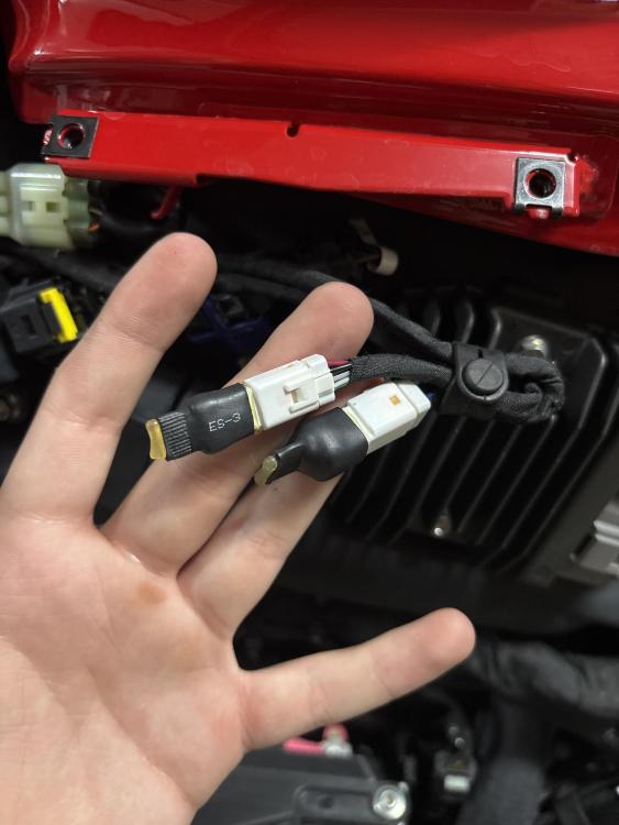

Revan Geschrieben 10. September 2020 Geschrieben 10. September 2020 Am 10.8.2020 um 23:28 schrieb kaotti: Hallo es gibt unter der vorderen Abdeckung 2 Stecker, welche sich dafür eignen. Am 4 Pin Stecker wird normalerweise das Bluetooth Modul angeschlossen, an den 8 Pin Stecker kommt wohl das GPS Modul dran. Beide Stecker sind über die 5A Sicherung abgesichert. Der 8 Pin Stecker ist ein "JWPF Stecker Stift 8-polig gedichtet IP67 Steckverbinder JST 08T" und gibt es bei Amazon oder Ebay (gibt es auch als 4 Pin Stecker). Pin 1 rotes Kabel ist Plus und geschaltet. Pin 2 rot/gelb ist Dauerplus. Pin 7 schwarzes Kabel ist Minus. So hab ich es jetzt auch angeschlossen, vielen Dank 👍 Da ich den USB Anschluss ganz gerne außerhalb der Abdeckung habe muss ich allerdings noch gucken wo ich den befestige. Ist schon ziemlich wenig Platz dort ++
