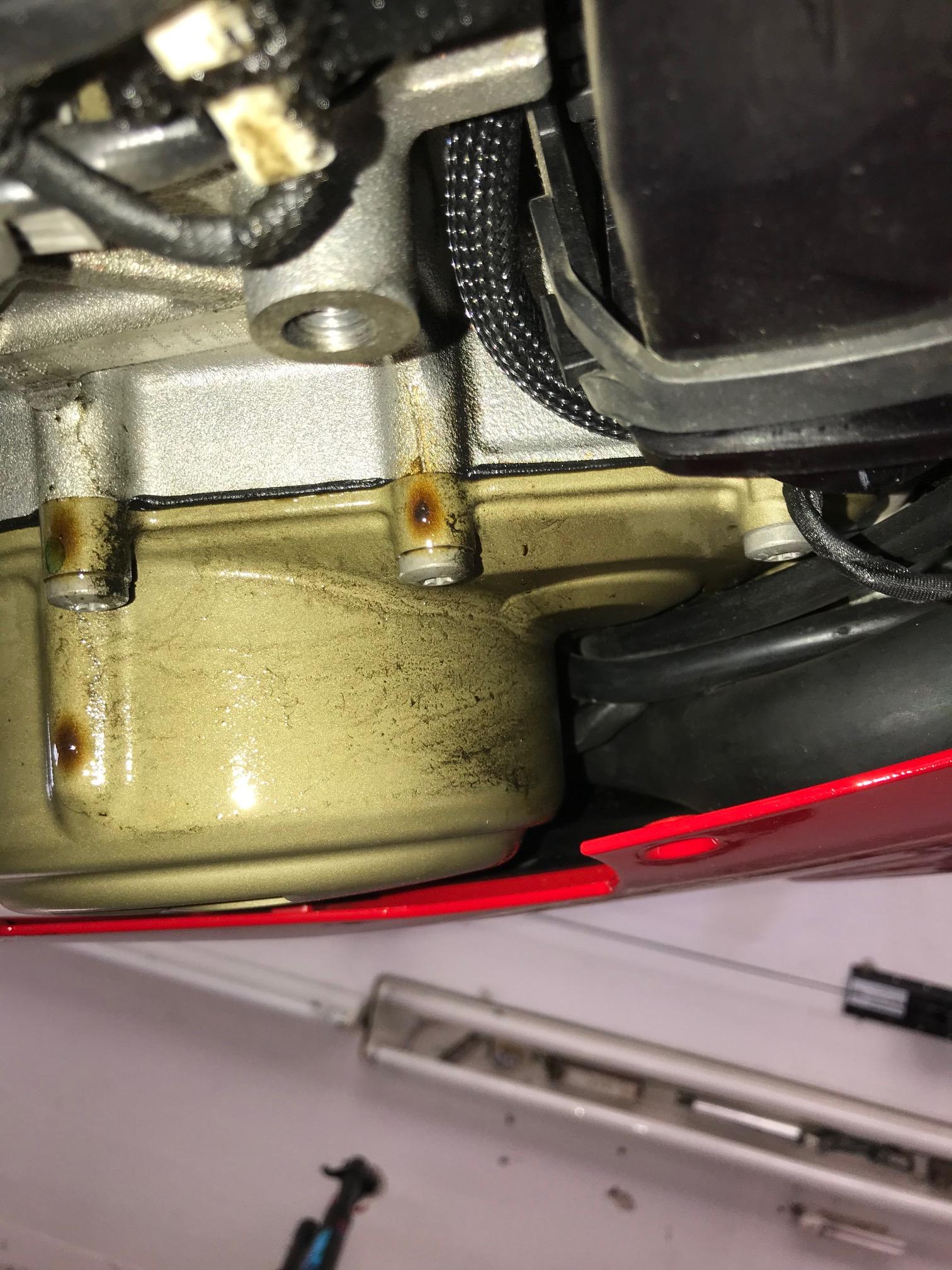

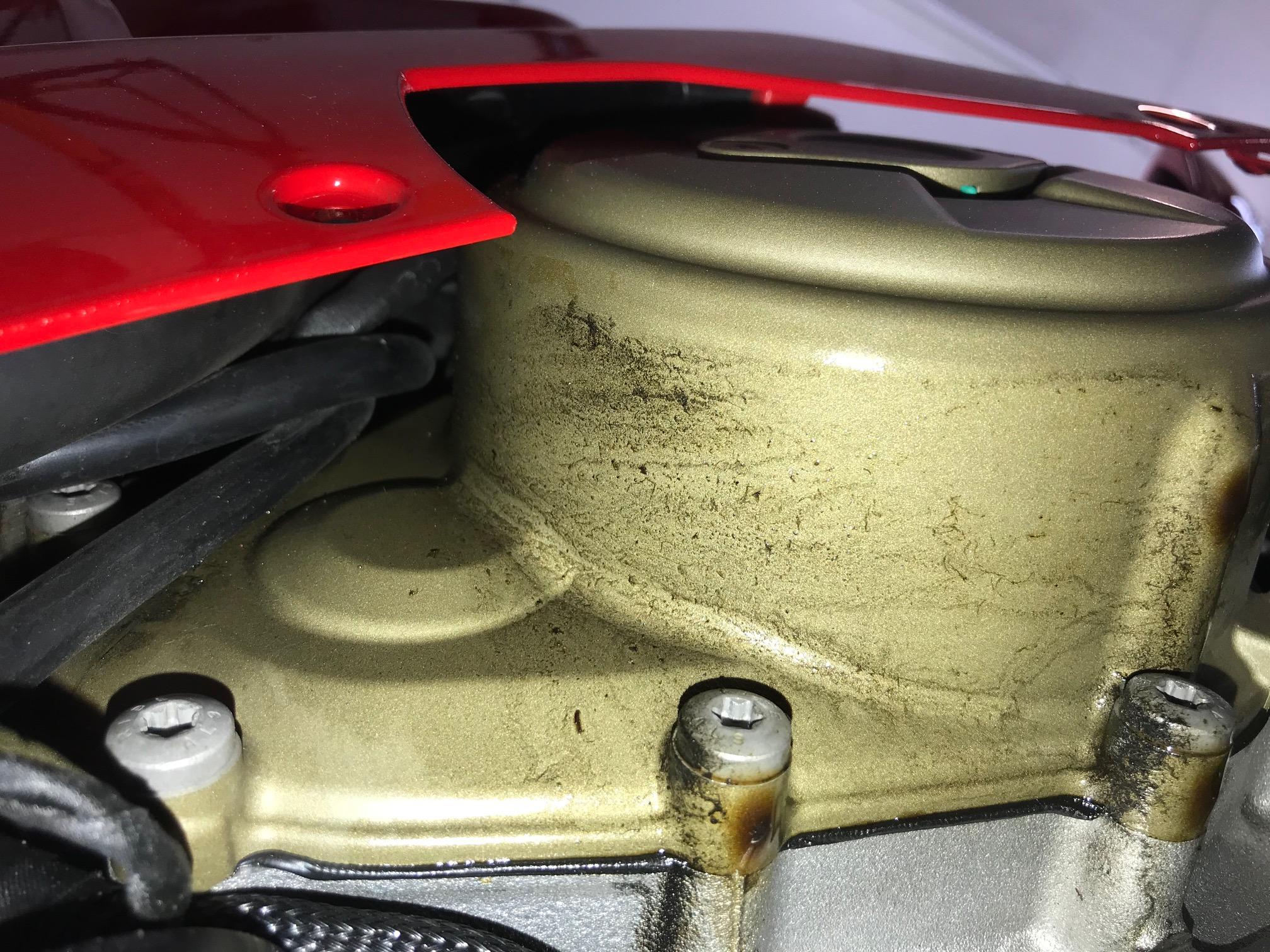

SnakeMan Geschrieben 30. Juni 2020 Geschrieben 30. Juni 2020 Moinsen Leute, jetzt hattse doch was und zwar leichte Inkontinenz auf der linken Seite oberhalb Lima und der Oelkuehler rechts ist auch minimal undicht. Aufgefallen beim Waschen nach der 400km Autobahnetappe nach Haus. Wenn Motor Kalt drückt es nicht raus. nachher Termin beim Freundlichen, mal sehen.... ++

SnakeMan Geschrieben 1. Juli 2020 Autor Geschrieben 1. Juli 2020 bin 35km zur Werkstatt und 65km (noch paar Kurven absurfen) wieder zurück nach Haus, ölt aktiv nicht bei dem rumgeeiere auf der Landstraße. Termin ist in 2 Wochen, dann Service, Oelverlustkontrolle (auch alle Rückrufe werden kontrolliert) Garantieverlängerung. Der Händler meine man muss einen guten Händler (inkl. Werkstatt) haben, wenn man keine Problem will - oha ich werde es sehen.... ++

Flotter Otto Geschrieben 1. Juli 2020 Geschrieben 1. Juli 2020 Wenn Tropfen stehen ist das schon nicht wenig Verlust. Viel Erfolg bei der Reparatur! ++
mapa812 Geschrieben 1. Juli 2020 Geschrieben 1. Juli 2020 Ist doch sehr wahrscheinlich einfach nur die Dichtung hinüber oder was meint Ihr? Sollte für wenig Geld schnell erledigt sein. ++

Flotter Otto Geschrieben 1. Juli 2020 Geschrieben 1. Juli 2020 vor 2 Stunden schrieb mapa812: Ist doch sehr wahrscheinlich einfach nur die Dichtung hinüber oder was meint Ihr? Sollte für wenig Geld schnell erledigt sein. Das kann man so nicht sagen. Dazu muss man schauen wo das herkommt, und dann fixen. Wird ein Garantiefall sein ++

SnakeMan Geschrieben 17. Juli 2020 Autor Geschrieben 17. Juli 2020 soo nu endlich gestern war BellaBrombo, in der Werkstatt und neben dem Service haben Sie eine Undichtigkeit an der oberen Wasserpumpendichtung festgestellt und auch an die Garantie gemeldet. In der Gegend soll es eine "Ölausdampfbohrung" geben, aber es darf eben auch vollen Durchzug nicht so viel raus kommen. Bei den zwischenzeitlichen 600km Landstraße war alles straubtrocken.... Hatte ne Streetfighter V4s als Leihmopette für den Tag, dafür fühle ich mich aber noch zu wenig alt 🤣 Jetzt warten auf Rückinfo/Reparaturfreigabe dann Motor auf und neue Dichtung rein - damit sollte wieder Ruhe sein 2 ++

Silberrücken Geschrieben 17. Juli 2020 Geschrieben 17. Juli 2020 vor 7 Stunden schrieb SnakeMan: In der Gegend soll es eine "Ölausdampfbohrung" geben, aber es darf eben auch vollen Durchzug nicht so viel raus kommen. Bei den zwischenzeitlichen 600km Landstraße war alles straubtrocken.... @SnakeMan: Wenn sie bei Volllast aus dieser Bohrung Öl drückt, im normalen Landstrassenbetrieb jedoch nicht, hat der Motor ein Blow-By Thema! Das ist mit einer neuen Dichtung an der Wasserpumpe nicht repariert. Da stimmt der Motorgehäuse Innendruck bei Vollast nicht. Ich empfehle Dir, das Gespräch betreffend Garantieantrag in diese Richtung zu lenken. 😉 Lieber Gruss Paolo 1 ++

SnakeMan Geschrieben 7. Januar 2021 Autor Geschrieben 7. Januar 2021 soo nu endlich is BellaBromboBologna wieder zu Haus, getauscht wurden die Wasserpumpe nebst zugehörigen Dichtungen, Getriebeausganswellendichtung und Zylinderkopfdeckeldichtung vorn. Alles Garantie. Nur ausprobieren geht aktuell bei Schneegriesel nicht - jetzt kommt der Kasten erstmal vor die Heizung als Ersatz für den Tannebaum. 01.03. wieder feuer frei. Wenn Trocken und Cornona weggeimpft ist... ++

Ducati Rene Geschrieben 21. Mai 2022 Geschrieben 21. Mai 2022 Am 17.7.2020 um 17:40 schrieb Silberrücken: @SnakeMan: Wenn sie bei Volllast aus dieser Bohrung Öl drückt, im normalen Landstrassenbetrieb jedoch nicht, hat der Motor ein Blow-By Thema! Das ist mit einer neuen Dichtung an der Wasserpumpe nicht repariert. Da stimmt der Motorgehäuse Innendruck bei Vollast nicht. Ich empfehle Dir, das Gespräch betreffend Garantieantrag in diese Richtung zu lenken. 😉 Lieber Gruss Paolo Servus Silberrücken! Blow by meinst Du Kolbenringe oder? Oder Ventilsitze? Bei meiner V4 wird der Druck im Motorgehäuse zu hoch, drückt etwas Öl aus dem Block. Allerdings nur Ventildeckel vorderer zylinder und Gehäuse. Der hintere Zylinderkopf ist staubtrocken. ++
Silberrücken Geschrieben 22. Mai 2022 Geschrieben 22. Mai 2022 Ciao René Die Kolbenringe Lieber Gruss Paolo ++
Ducati Rene Geschrieben 22. Mai 2022 Geschrieben 22. Mai 2022 vor 15 Stunden schrieb Silberrücken: Ciao René Die Kolbenringe Lieber Gruss Paolo Grazie… Dann muss der Kopf mal ab😢 ++
