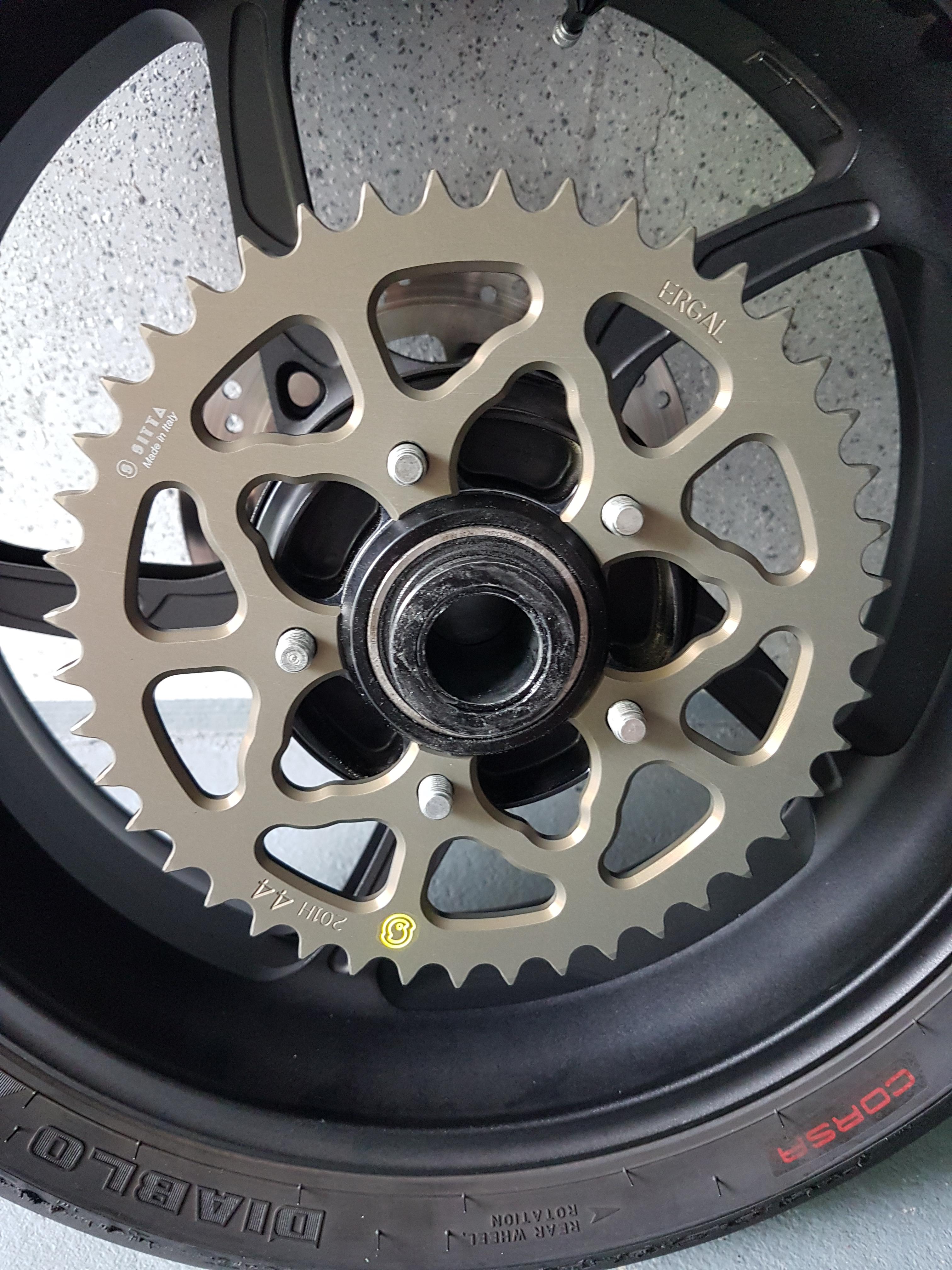

keule85 Geschrieben 31. Mai 2020 Autor Geschrieben 31. Mai 2020 Leute, ich tausch mein Kettenrad gleich mit, hab doch schon Verschleiß entdeckt. Was empfehlt ihr mir ? Gerne mit links. 520, 5-Loch mit D= 10,5 mm, 100 mm LK, 76 Innendurchmesser. ++
Jace25 Geschrieben 12. Juni 2020 Geschrieben 12. Juni 2020 Kettensatz würde ich immer komplett tauschen, wenns lange halten soll. Ich habs mir einzeln bei mymoto24 Konfiguriert. 52618-15 Ritzel, Teilung 520 - 15 Zähne - 50613ZS44 Kettenrad Stealth ZF Dual ZFD-746 (Gold), Teilung 520 - 44 Zähne RST-743-44 - 62520291062 Kette DID520ZVM-X(G&G) 106 Niet, X-Ring super verstärkt 5/8''x1/4'' gold Mit den Supersprox, Stealth, etc. Kettenrädern hab ich selbst nur gute Erfahrungen gemacht. ++
keule85 Geschrieben 24. Juli 2020 Autor Geschrieben 24. Juli 2020 Also ich muss sagen, das war jetzt gar net schwierig 🤗 die längste Zeit war ich damit beschäftigt den alten Schmodder raus zu pulen. Morgen noch das Kettenspiel einstellen und tutto bene. Achja, das Kellermann ktw2.5 Kettenwerkzeug taugt echt prima ✌ ++

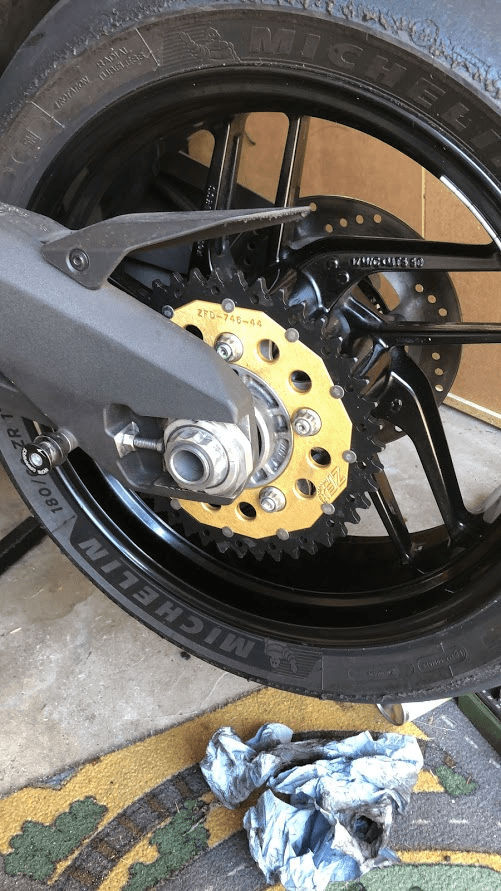

keule85 Geschrieben 25. Juli 2020 Autor Geschrieben 25. Juli 2020 Aber Leute, habt ihr schon mal so ein sexy Kettenblatt gesehen ? Danke @dslr 1 ++
chack Geschrieben 25. Juli 2020 Geschrieben 25. Juli 2020 Nice, brauch auch ein neues bald. Hast du Infos dazu? ++
keule85 Geschrieben 25. Juli 2020 Autor Geschrieben 25. Juli 2020 vor 3 Stunden schrieb chack: Nice, brauch auch ein neues bald. Hast du Infos dazu? @dslr da werden Sie geholfen 😀 ++

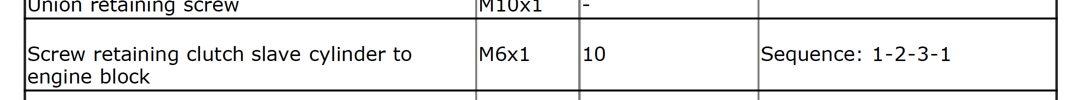

keule85 Geschrieben 28. Juli 2020 Autor Geschrieben 28. Juli 2020 Am 24.5.2020 um 11:19 schrieb Desmo Topschi: Weiß jmd wieviel Drehmoment die drei Inbusschrauben an der Kupplungsbetätigung bekommen ? Kenne die korrekte Bezeichnung nicht, das Gehäuse über der Ritzelabdeckung. Edit: Kupplungsnehmerzylinder 😉 ++

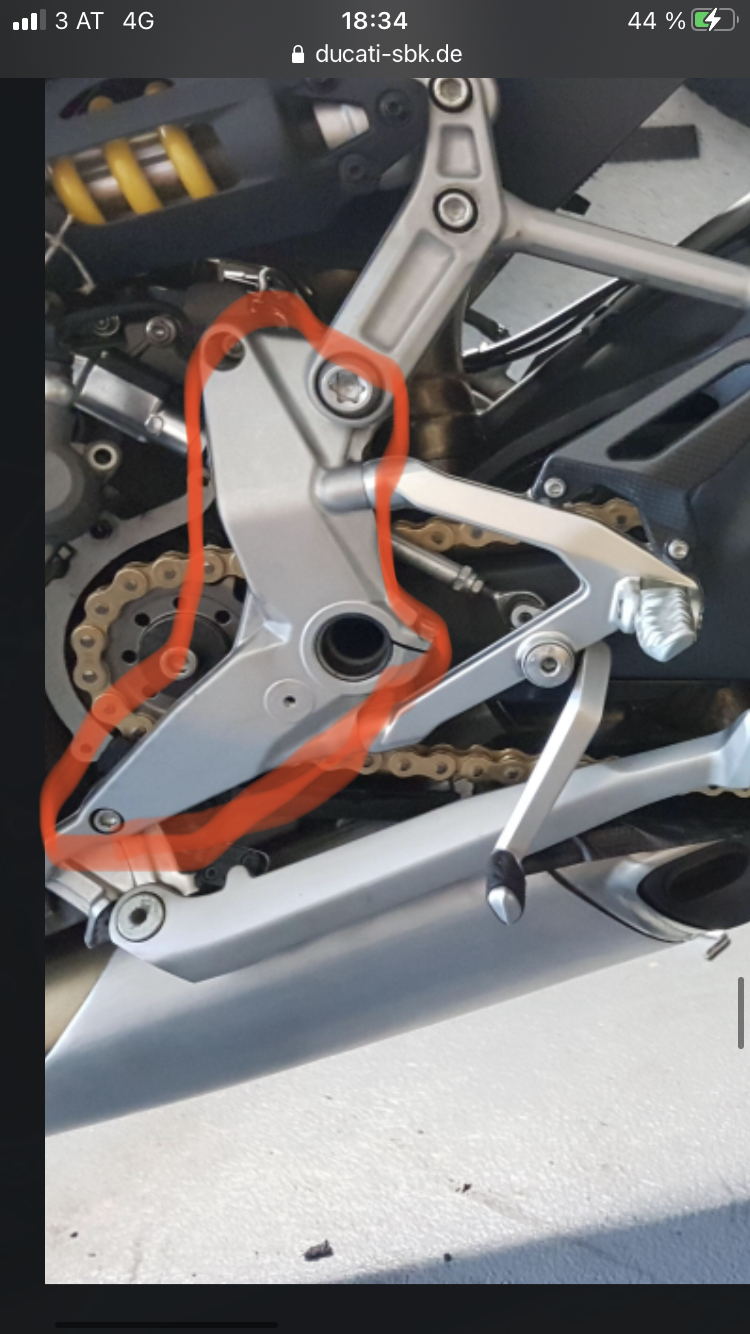

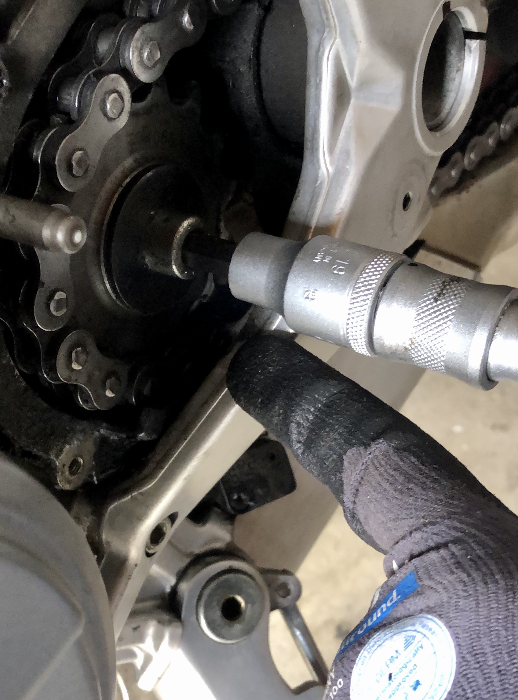

Thor1984 Geschrieben 7. Februar 2021 Geschrieben 7. Februar 2021 Da ich die Tage an das Ritzel will kommt mir hier eine Frage. bekomme ich das Ritzel ab oder muss das gesamte gegenzeichnete Teil ab? Ist doch alles miteinander verbunden und trägt das gesamte Bike oder entgeht mit hier was? Es wird nur das Ritzel entfernt, Kette und Kettenrad bleiben. hab das Bike erst ne Woche und bin gerade in der Firma, also sry falls die Frage eigentlich selbst erklärend ich es aber eventuell grad nicht erkenne. Lg ++
keule85 Geschrieben 7. Februar 2021 Autor Geschrieben 7. Februar 2021 Musst du nicht demontieren. So wie auf meinem Bild dargestellt, kommst du an das Ritzel ran ✌ 1 ++
Thor1984 Geschrieben 7. Februar 2021 Geschrieben 7. Februar 2021 vor 4 Minuten schrieb keule85: Musst du nicht demontieren. So wie auf meinem Bild dargestellt, kommst du an das Ritzel ran ✌ Top thx, mich hat dieses Bild hier etwas irritiert. Thx für die schnelle Antwort ++
keule85 Geschrieben 7. Februar 2021 Autor Geschrieben 7. Februar 2021 Ging mir damals auch so. Hab mich vorher verrückt gemacht und als ich es dann gemacht hab, war alles offensichtlich. Selbst das Lösen der Inbus Ritzel Schraube war easy. Drehmomente hast du ja bestimmt ✌ 1 ++
Thor1984 Geschrieben 7. Februar 2021 Geschrieben 7. Februar 2021 vor 49 Minuten schrieb keule85: Ging mir damals auch so. Hab mich vorher verrückt gemacht und als ich es dann gemacht hab, war alles offensichtlich. Selbst das Lösen der Inbus Ritzel Schraube war easy. Drehmomente hast du ja bestimmt ✌ Ist oft so ja, wenn man mal dran ist. aber geh das auch vorher gerne mal theoretisch durch, kann ja leicht sein das wo ein Trick versteckt ist. jap 55nm. da ich bis jetzt nur auf Yamaha, KTM, und BMW geschraubt habe hier aber auch Teils WHB hatte was es ja easy macht bin ich bei der Duc über jede Hilfe dankbar. soll ja nicht vor der ersten ausfahrt schon kaputt werden ++

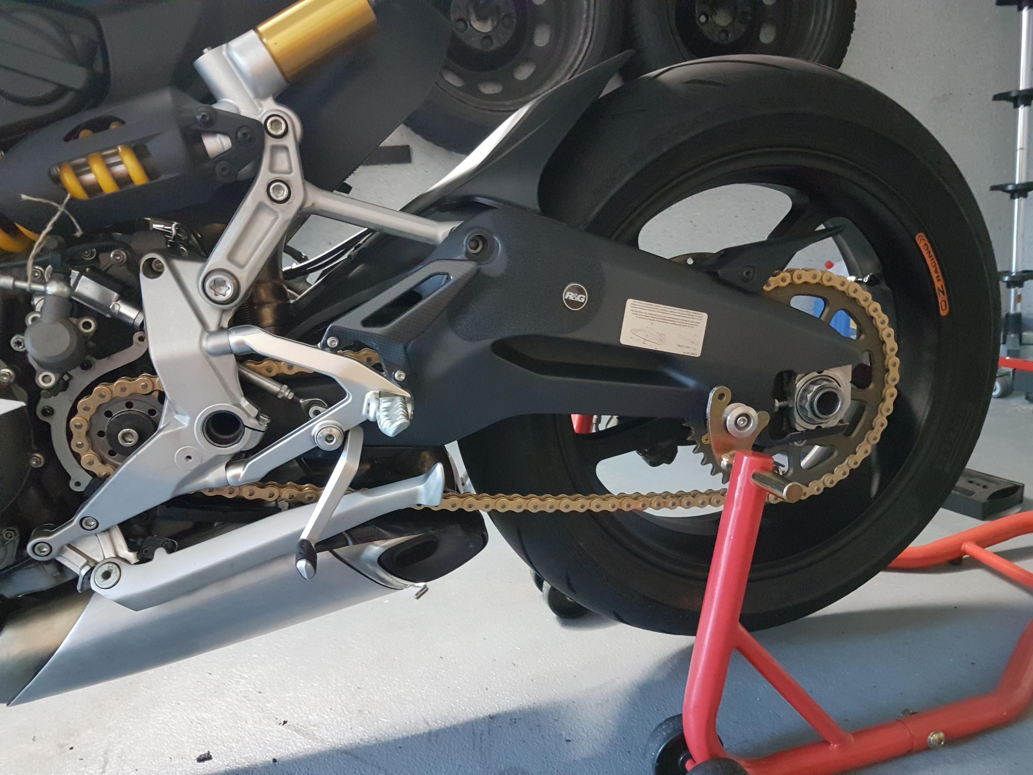

Thor1984 Geschrieben 10. Februar 2021 Geschrieben 10. Februar 2021 So heute machte ich mich an die Arbeit. Leider musste ich beim letzten Arbeitsgang feststellen das es dann doch nicht geht wenn man NUR DAS RITZEL, wechseln will. Die Kette ist einfach im weg, es fehlen dann 2-3mm um über die Verzahnung der Antriebswelle zu kommen. Ich vermute wenn man die Kette entfernt das es sich ausgeht, somit war das heute umsonst. Alles retour und mal eine Zentralständerplatte besorgen oder die gesamte Kette tauschen. ++
