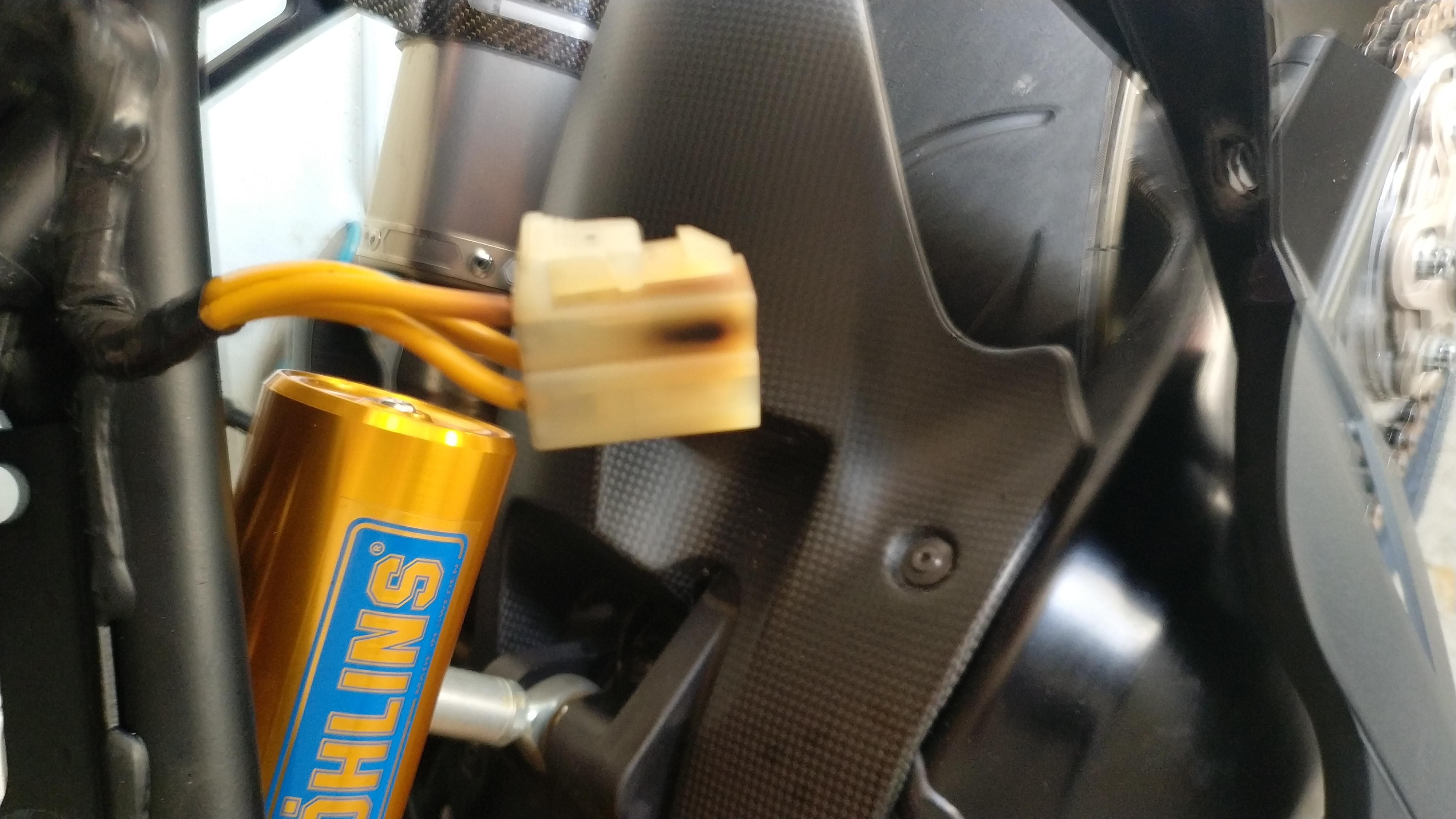

webserseff Geschrieben 16. April 2020 Geschrieben 16. April 2020 Servus zusammen, so wie es aussieht ist mein Spannungsregler hinüber. So wie es aussieht brauche ich aber auch einen neues Steckergehäuse. Kann mir jemand sagen, wie dieser Stecker heißt, bzw. wo man sowas bestellen, oder noch besser direkt kaufen kann? ++

idaka Geschrieben 16. April 2020 Geschrieben 16. April 2020 Das ist echt eine Schwachstelle,jeder SF,den ich kenne,ist da verbruzzelt ++

sportler Geschrieben 16. April 2020 Geschrieben 16. April 2020 Wie @idaka sagt. Es verbrunzelt immer und auch wieder. Entweder einen richtigen Stecker rein oder ganz raus damit. 2 ++

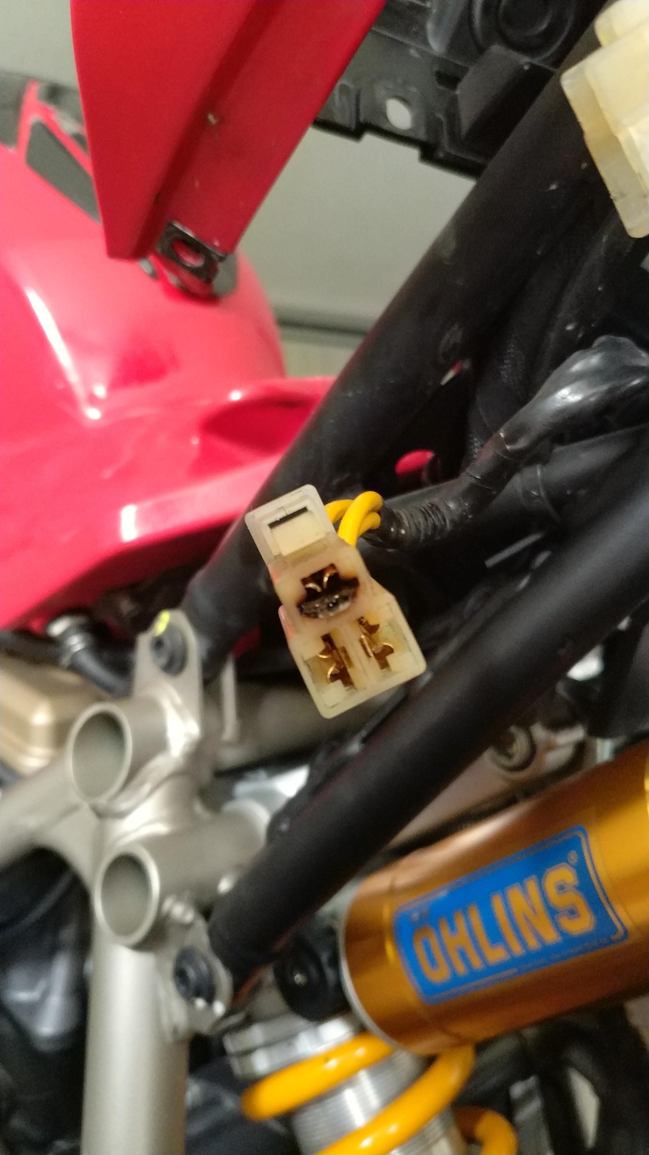

Bimota_DB6 Geschrieben 14. Mai 2022 Geschrieben 14. Mai 2022 Am 16.4.2020 um 21:59 schrieb sportler: Wie @idaka sagt. Es verbrunzelt immer und auch wieder. Entweder einen richtigen Stecker rein oder ganz raus damit. Habe das selbe Problem, bei den DS1100 Motor. Habe mir jetzt Stecker von DTP 4Polig gekauft, da sollte dann Ruhe sein. ++
car7662 Geschrieben 14. Mai 2022 Geschrieben 14. Mai 2022 Ich würde diese Bauart empfehlen Xt60 3 polig. https://www.monsterhopups.de/GForce-GF-1091-001-Connector-Mt-60-3-Polig-Goldkontakten-Stecker-Buchse-2-Paare?gclid=EAIaIQobChMIwumXlOvf9wIVUfBRCh2kEABPEAQYAiABEgJfWPD_BwE Funktioniert bei mir seit Jahren und es kann auch kein hochwanderndes Öl aus den Kabeln den Kontakt negativ beeinflussen. Grüsse Axel ++
nilo Geschrieben 14. Mai 2022 Geschrieben 14. Mai 2022 vor 33 Minuten schrieb car7662: Ich würde diese Bauart empfehlen Xt60 3 polig. https://www.monsterhopups.de/GForce-GF-1091-001-Connector-Mt-60-3-Polig-Goldkontakten-Stecker-Buchse-2-Paare?gclid=EAIaIQobChMIwumXlOvf9wIVUfBRCh2kEABPEAQYAiABEgJfWPD_BwE Funktioniert bei mir seit Jahren und es kann auch kein hochwanderndes Öl aus den Kabeln den Kontakt negativ beeinflussen. Grüsse Axel Der Stecker ist erstaunlich kompakt. Sehe ich es richtig dass der nicht gecrimpt wird? ++
car7662 Geschrieben 15. Mai 2022 Geschrieben 15. Mai 2022 Der muss gelötet werden. Deswegen ist auch das Problem „hochwanderdes Öl „ damit abgestellt. Es gibt viele Videos wie man das geschickt macht. Grüsse Axel ++
RolandH. Geschrieben 16. Mai 2022 Geschrieben 16. Mai 2022 Ich hab den XT60 Stecker letzten Winter verbaut. Man sollte das Löten üben, dann geht es aber. Auf Youtube erklärt ein gewisser Ingmar Grote sehr gut wie man richtig lötet. Mir hat das Ganze Spaß gemacht und am Ende hatte ich ein top Ergebnis. Gruß Roland ++
