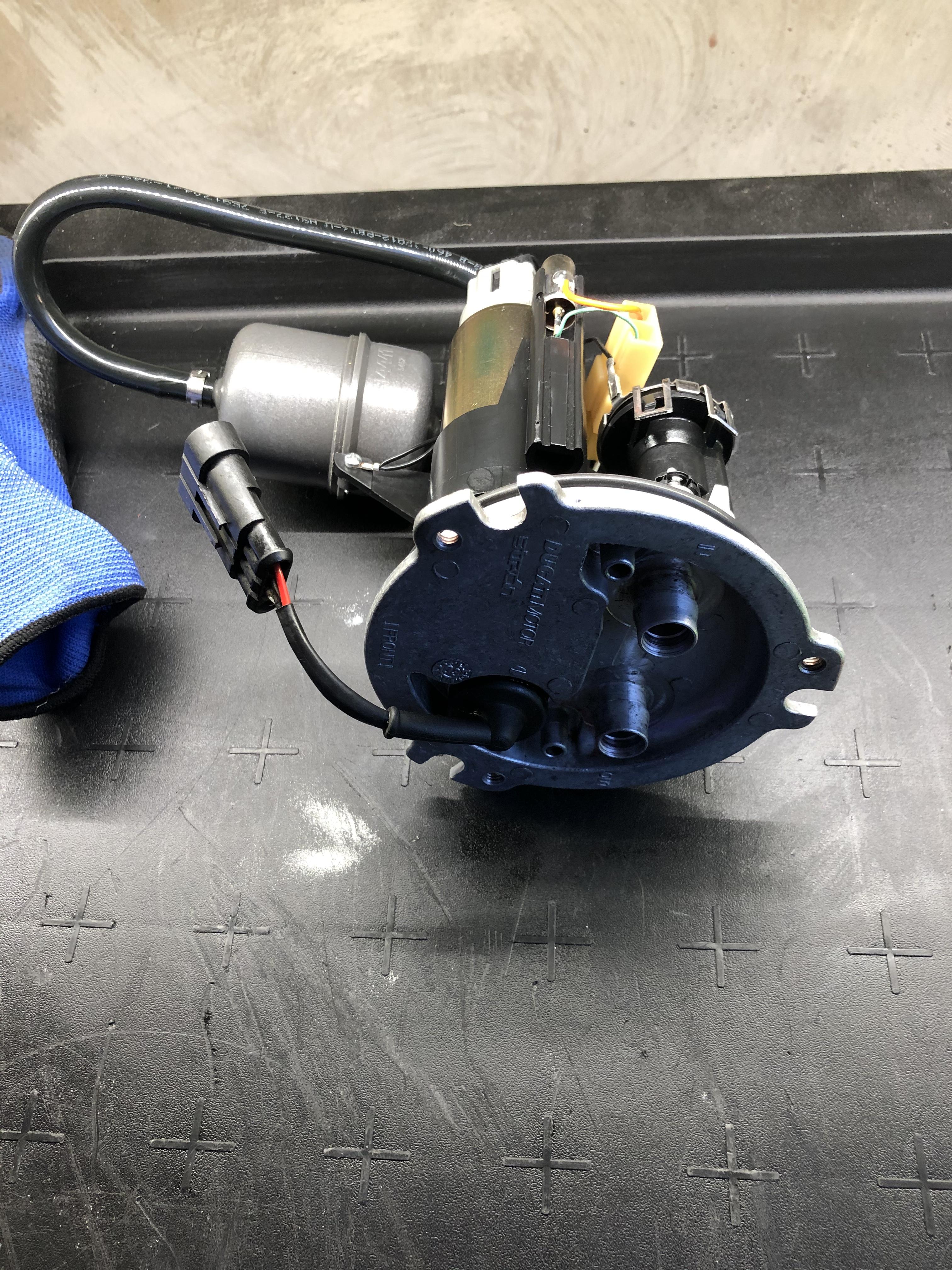

duc998tl Geschrieben 13. April 2020 Geschrieben 13. April 2020 nein, von mir nicht richtig drauf gesteckt, somit hat sie geleckt und die richtige spritmenge ist nicht angekommen. aber das hättest du schon gerochen. ansonsten anbei mal ne pumpe von einer funktionierenden 749s. kann ja zur 996 nicht so ein großer unterschied sein. ++

duc998tl Geschrieben 13. April 2020 Geschrieben 13. April 2020 vor 1 Stunde schrieb Jeans: @ Klaus; Dein Tip ist richtig 🤙vielen Dank. Habe eben Pumpe ausgebaut und siehe da, der Schlauch druckseitig nicht mehr drauf... Alles wieder zusammenbaut und läuft 🤛 😀😀😀 hallo klaus, hätte auch mal ne fachfrage zur spritpumpe. lasse gerade den tank lackieren und habe die pumpe gereinigt. ebenso habe ich einen neuen dichtring besorgt. 1. wenn ich die pumpe wieder eingesetzt habe, den tank und die anschlüsse montiert habe, wie wäre dann die inbetriebnahme? 2. den neulackierten tank ausspülen mit? benzin... 3. weitere hinweise... danke schon mal für die mühe gruß thomas ++
lunschi Geschrieben 13. April 2020 Geschrieben 13. April 2020 vor 13 Minuten schrieb duc998tl: hallo klaus, hätte auch mal ne fachfrage zur spritpumpe. lasse gerade den tank lackieren und habe die pumpe gereinigt. ebenso habe ich einen neuen dichtring besorgt. 1. wenn ich die pumpe wieder eingesetzt habe, den tank und die anschlüsse montiert habe, wie wäre dann die inbetriebnahme? 2. den neulackierten tank ausspülen mit? benzin... 3. weitere hinweise... danke schon mal für die mühe gruß thomas Inbetriebnahme? Normalerweise alles anschließen, Benzin rein und einschalten... Da gibts nichts besonderes zu beachten. Hat der Lacker den Tank nicht abgeklebt so dass kein Schleifstaub oder Farbnebel reinkommt? Das wäre in meinen Augen schon etwas unprofessionell weil das unnötige Nacharbeit/Reinigung bedeutet. Mit Benzin zu spülen wäre das einfachste damit bekommst Du aber vermutlich nur den Staub raus während Farbnebel sich dann doch erst später im Betrieb lösen könnte. Aber einen frisch lackierten Tank mit Verdünnung zu spülen wäre mir wahrscheinlich zu heikel - wer weiß was passiert wenn da Verdünnung wo hinläuft wo sie nicht hinsoll. Aber schau einfach mal rein ob man irgendwo Farnebel sieht. Wenn ja kannst Du den ja vielleicht mit einem Verdünner-getränkten kleinen Lappen wegbekommen. Dann noch mal bissl mit Benzin oder Bremsenreiniger ausspülen und gut würde ich sagen. Kai ++
duc998tl Geschrieben 13. April 2020 Geschrieben 13. April 2020 super, danke. nee der lacker klebt schon ab. werde mit benzin durchspülen. ich dachte, es könnte probleme geben, wenn die pumpe, die ja jetzt spritleer ist, dann erstmal luft im system hat, bevor sie dann wieder sprit ziehen kann. vielleicht so ne art entlüftungsszenario... ++
cat Geschrieben 13. April 2020 Geschrieben 13. April 2020 vor 4 Minuten schrieb duc998tl: super, danke. nee der lacker klebt schon ab. werde mit benzin durchspülen. ich dachte, es könnte probleme geben, wenn die pumpe, die ja jetzt spritleer ist, dann erstmal luft im system hat, bevor sie dann wieder sprit ziehen kann. vielleicht so ne art entlüftungsszenario... Nein, gibt nichts besonders zu beachten. Gruß Klaus ++
