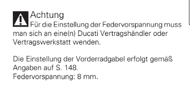

Danielduc1098 Geschrieben 27. Juli 2025 Geschrieben 27. Juli 2025 Wie sind die 8mm aus dem Handbuch zu verstehen ? 8 Umdrehungen ? Möchte meine 1299S auf Standard einstellen. Gruß Daniel ++
