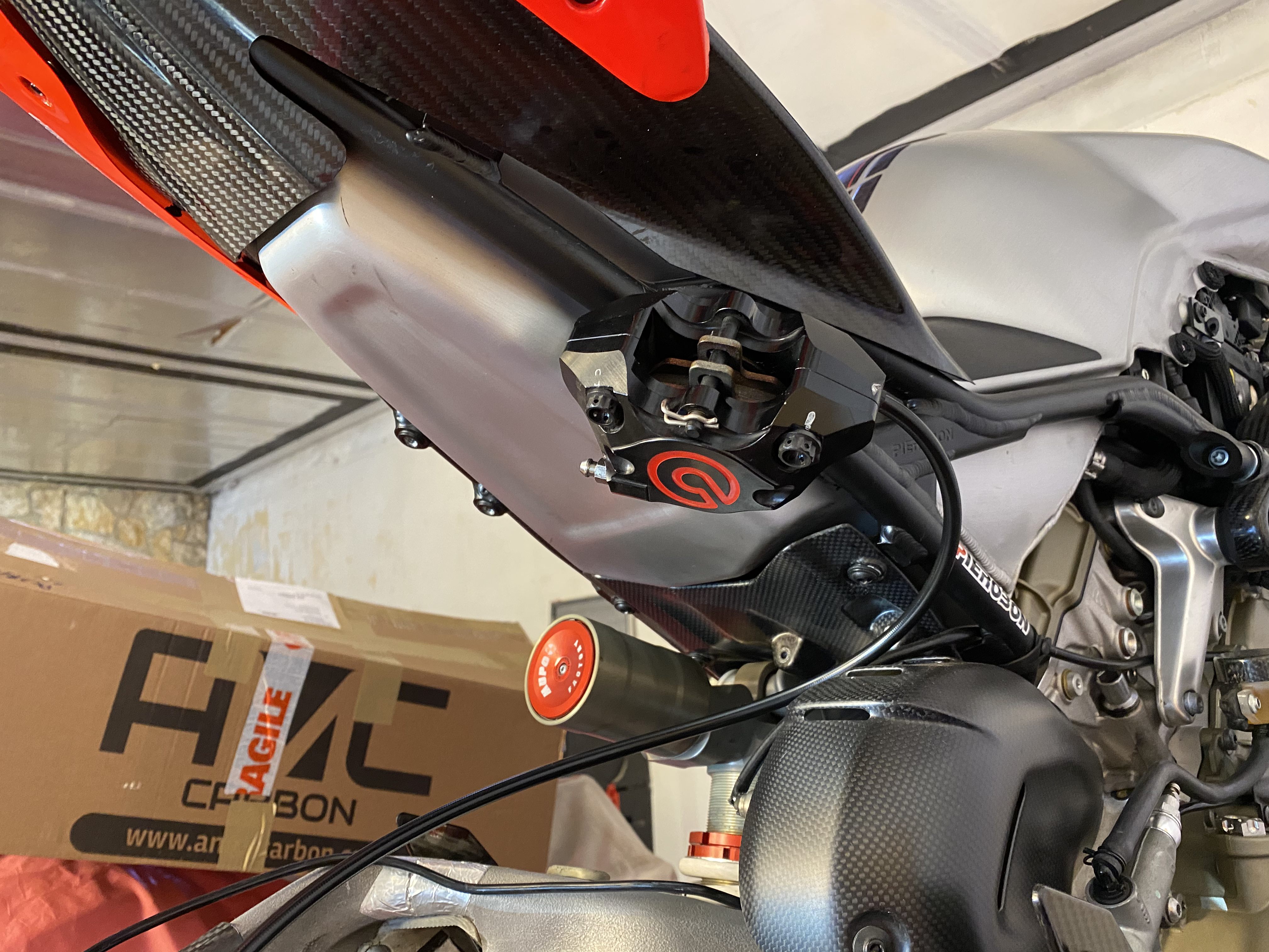

Ducati Rene Geschrieben 1. Januar 2021 Geschrieben 1. Januar 2021 Beim entlüften sollte man unbedingt den Sattel oben an der Scheibe hängen oder lösen und an irgend eine andere Scheibe entlüften damit der Nippel oben ist. Dann hat der hintere Bremse doch recht viel Power. Wenn du die in Originalposition entlüftest dann kannst du 80 Liter Bremsflüssigkeit durchpumpen aber die Blase bleibt. 2 ++
Leitwolf Geschrieben 13. April 2021 Geschrieben 13. April 2021 Die Rastenaufnahme bietet sich an 2 ++
greeco-k Geschrieben 14. April 2021 Geschrieben 14. April 2021 Oder der nächste Ringschlüssel ... 🙄 Man kann sich das Leben aber auch schwer machen 😅 ++
VE Geschrieben 24. April 2021 Geschrieben 24. April 2021 habe es jetzt mehrfach versucht mitz der Vakuumpumpe alles rauszukriegen, dennoch nur sehr schwache Bremswirkung... Also doch abbauen und hochlegen... ++
Ducati Rene Geschrieben 24. April 2021 Geschrieben 24. April 2021 vor 56 Minuten schrieb VE: habe es jetzt mehrfach versucht mitz der Vakuumpumpe alles rauszukriegen, dennoch nur sehr schwache Bremswirkung... Also doch abbauen und hochlegen... Verstehe dich nicht ganz. Da kriegst Du die Lösung angereicht und trotzdem magst Du das nicht so machen wie Dir geraten wird? Das sind nur 2 Imbusschrauben und schon kannst Du den Sattel drehen...😂 irgend was dünnes mit 5mm zwischen die Backen klemmen, bremse treten und die luft ist mit 1 oder 2 x lösen raus. 2 ++
