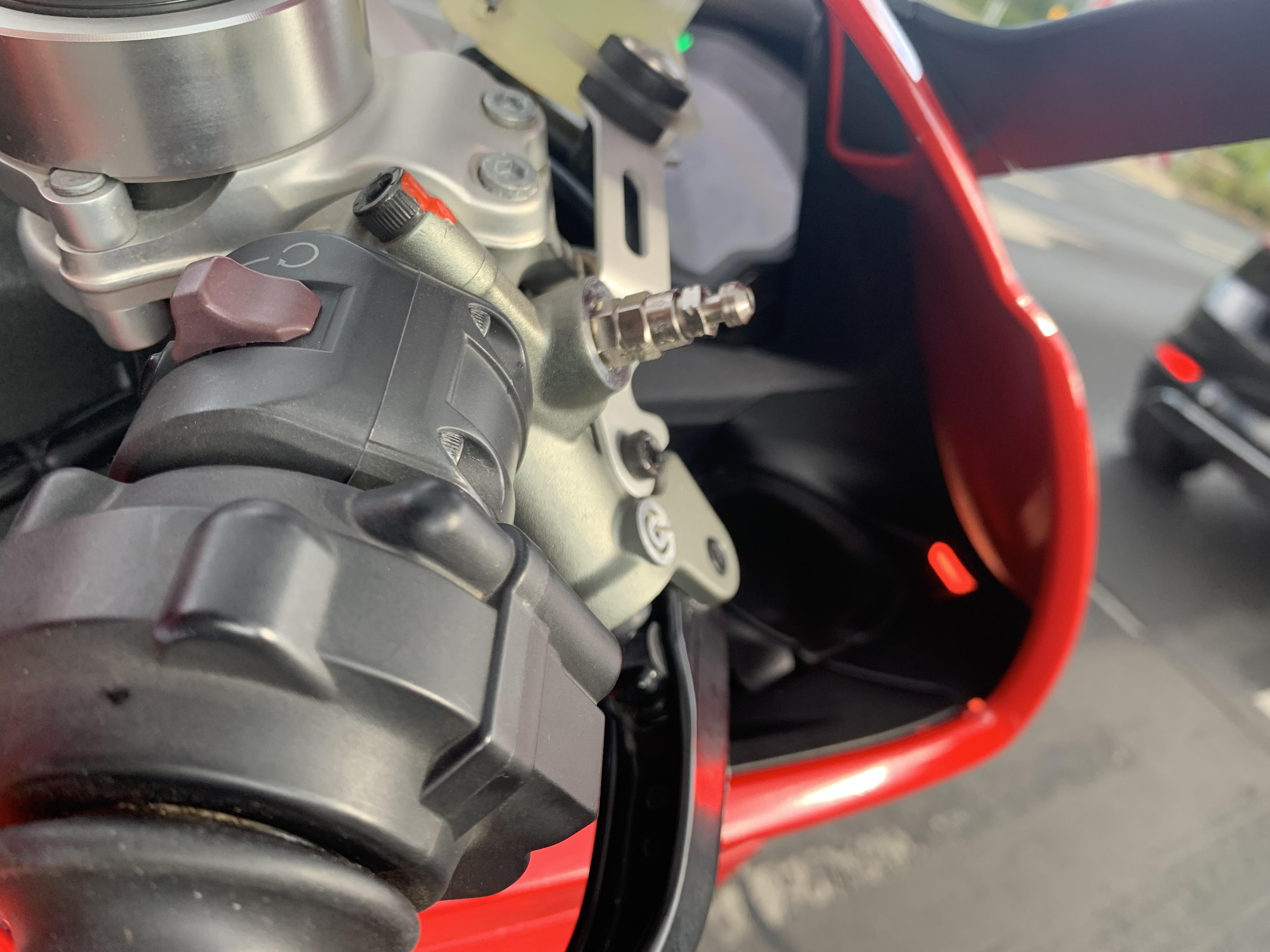

keule87 Geschrieben 28. Mai 2020 Geschrieben 28. Mai 2020 Hat mal jemand spontan die Maße die ich für Stahlbus Ventile der Bremszangen original Ducati 899 benötige? Grazie ++
Sonnenritter Geschrieben 28. Mai 2020 Geschrieben 28. Mai 2020 vor 2 Stunden schrieb keule87: Hat mal jemand spontan die Maße die ich für Stahlbus Ventile der Bremszangen original Ducati 899 benötige? Grazie Findest du ganz schnell auf deren Seite Oder bei luise ++
keule87 Geschrieben 28. Mai 2020 Geschrieben 28. Mai 2020 vor 3 Stunden schrieb Sonnenritter: Findest du ganz schnell auf deren Seite Oder bei luise YES, ich war einfach zu ungeduldig und voller Panik das ich morgen nicht nach Oschersleben fahren kann 😄 Danke ++

Panipepe Geschrieben 30. Juni 2022 Geschrieben 30. Juni 2022 Hallo, es ist etwas länger her, aber ich hätte mal gerne gewusst, ob an der Pumpe ( 899 ) ein Stahlbus Sinn machen würde ? Ich hab nun seit 2 Tagen ordentlich Bremsflüssigkeit verbraucht und durchgepumpt und es kommen immer noch winzige Bläschen ! Vaccumpumpe alleine tut es kaum, denn es zieht "Falschluft" .. Vaccumpumpe+Stahlbus - ist das besser als die klassische Variante bzw. wird das System dadurch endlich luftfrei ? danke ++
Desmo Topschi Geschrieben 30. Juni 2022 Geschrieben 30. Juni 2022 vor 36 Minuten schrieb Panipepe: Hallo, es ist etwas länger her, aber ich hätte mal gerne gewusst, ob an der Pumpe ( 899 ) ein Stahlbus Sinn machen würde ? Ich hab nun seit 2 Tagen ordentlich Bremsflüssigkeit verbraucht und durchgepumpt und es kommen immer noch winzige Bläschen ! Vaccumpumpe alleine tut es kaum, denn es zieht "Falschluft" .. Vaccumpumpe+Stahlbus - ist das besser als die klassische Variante bzw. wird das System dadurch endlich luftfrei ? danke Möglicherweise ist deine Pumpe einfach undicht. Dann nütz dir n Stahlbus Ventil auch nix. Mal ne andere Pumpe verbauen. Oder die Verpressungen der Bremsleitung ist nicht mehr die Besten. ++
Panipepe Geschrieben 30. Juni 2022 Geschrieben 30. Juni 2022 Würde man da die Undichtigkeiten nicht sehen, weil Bremsflüssigkeit raustreten würde ? ++
Panipepe Geschrieben 13. Juli 2022 Geschrieben 13. Juli 2022 Am 30.6.2022 um 15:42 schrieb Desmo Topschi: Möglicherweise ist deine Pumpe einfach undicht. Dann nütz dir n Stahlbus Ventil auch nix. Mal ne andere Pumpe verbauen. Oder die Verpressungen der Bremsleitung ist nicht mehr die Besten. Ja, ich denke mittlerweile auch, dass die Pumpe undicht ist. Ist das Wechseln der Dichtungen ein Hexenwerk, oder machbar ? Hätte jemand einen Link zu den passenden Dichtungen für die 899 ? ++
Panipepe Geschrieben 13. Juli 2022 Geschrieben 13. Juli 2022 Stahlbus hat Prozedur vereinfacht, aber das Problem nicht behoben ... ++
