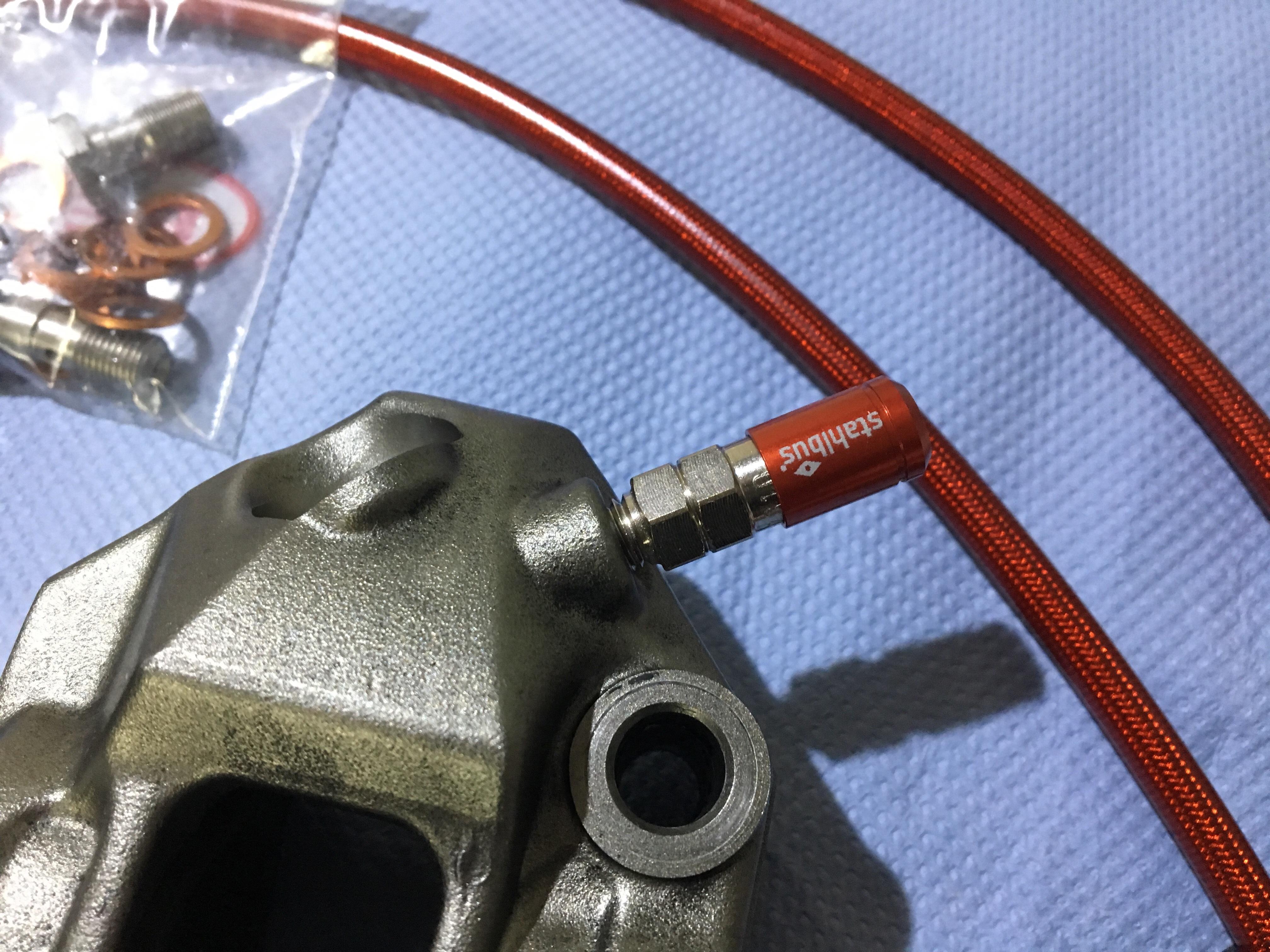

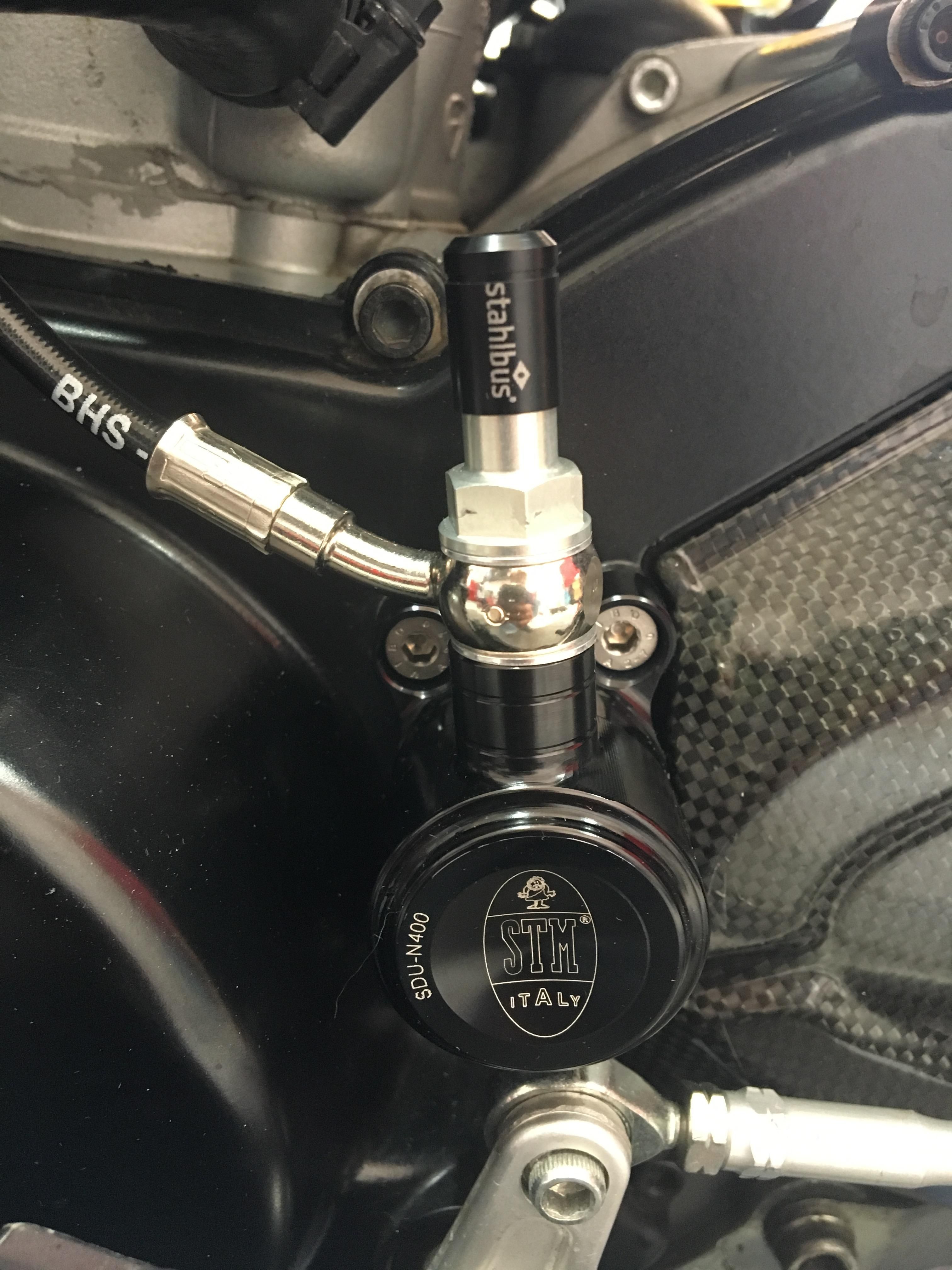

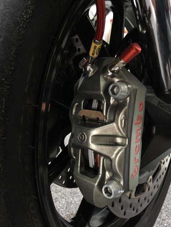

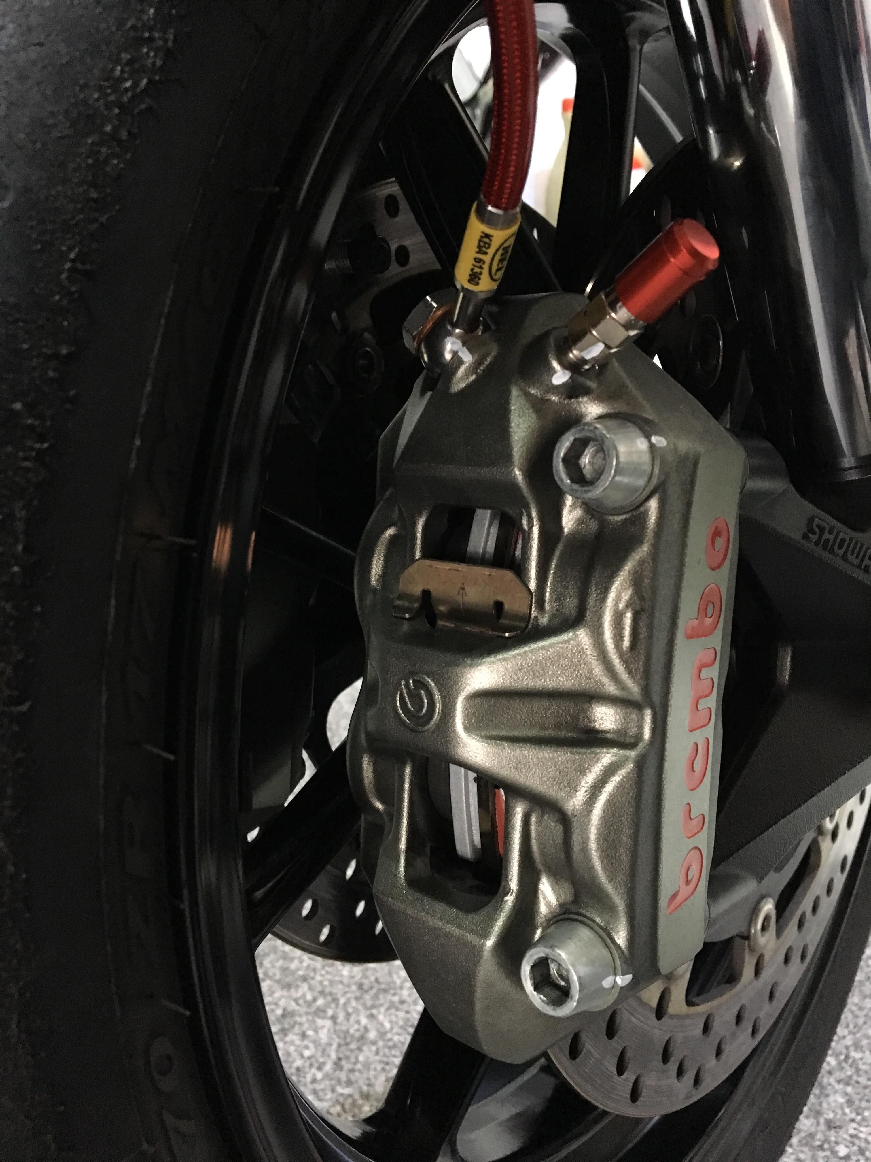

keule85 Geschrieben 24. März 2020 Autor Geschrieben 24. März 2020 Finde ich cool, dass ihr von den Teilen überzeugt seid, postet doch mal ein paar Bilder in den thread. Und ich für meinen Teil bin glücklich, die Lösung mit der Vak.pumpe + Ringschlüssel jetzt auch endlich mal sauber & schnell hinbekommen zu haben 🔧😁 1 ++
adi1204 Geschrieben 24. März 2020 Geschrieben 24. März 2020 vor 11 Stunden schrieb keule85: Finde ich cool, dass ihr von den Teilen überzeugt seid, postet doch mal ein paar Bilder in den thread. Und ich für meinen Teil bin glücklich, die Lösung mit der Vak.pumpe + Ringschlüssel jetzt auch endlich mal sauber & schnell hinbekommen zu haben 🔧😁 Vakuumpumpe und Stahlbus, dann machste alles richtig. so wie ich natürlich. 😂😂 Bilder? Bittööööö. ++

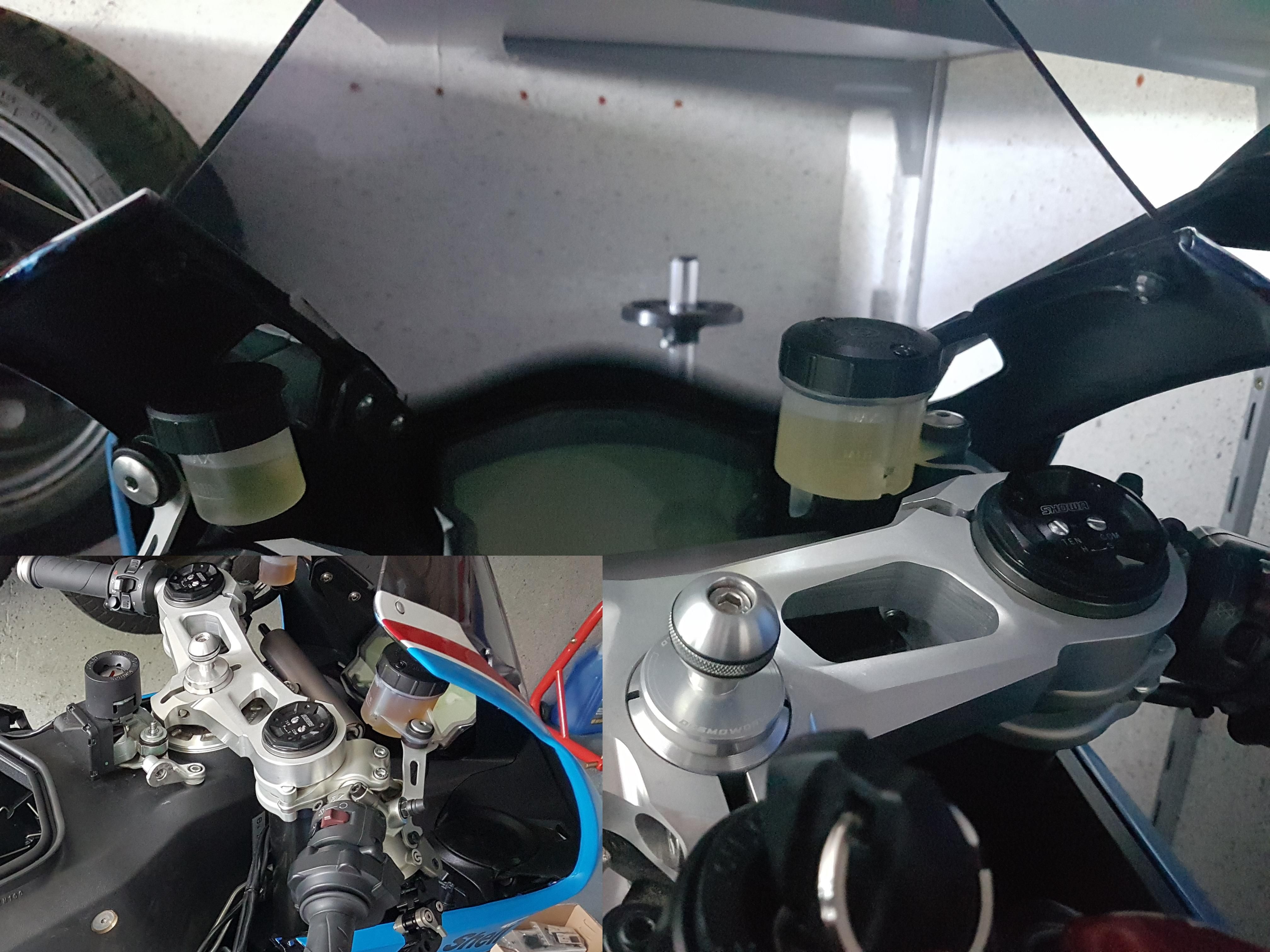

Matze871 Geschrieben 22. Mai 2020 Geschrieben 22. Mai 2020 Ich hab das Problem das ich bei Touren über >300km den Krampf meines Lebens in der linken Hand bekomme. Kenne mich technisch leider nicht so aus aber werde entlüften mal probieren. Oder liegt es evtl an den kurzen Hebeln von vtreg 🤔🤔 .Hatte solche Probleme letzen Monat noch nicht, bin die letzen Tage aber auch regelmäßiger gefahren🤔 ++
