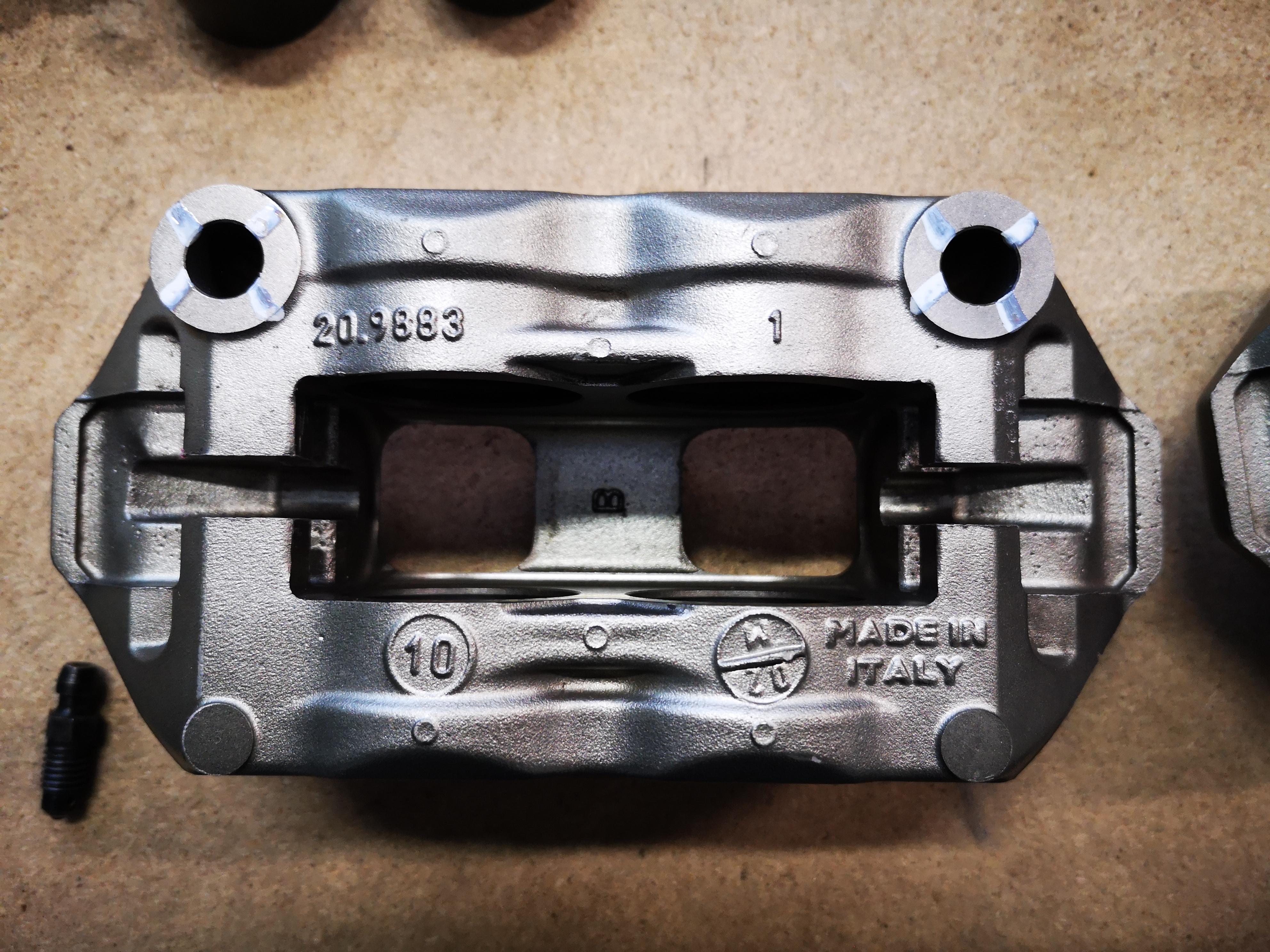

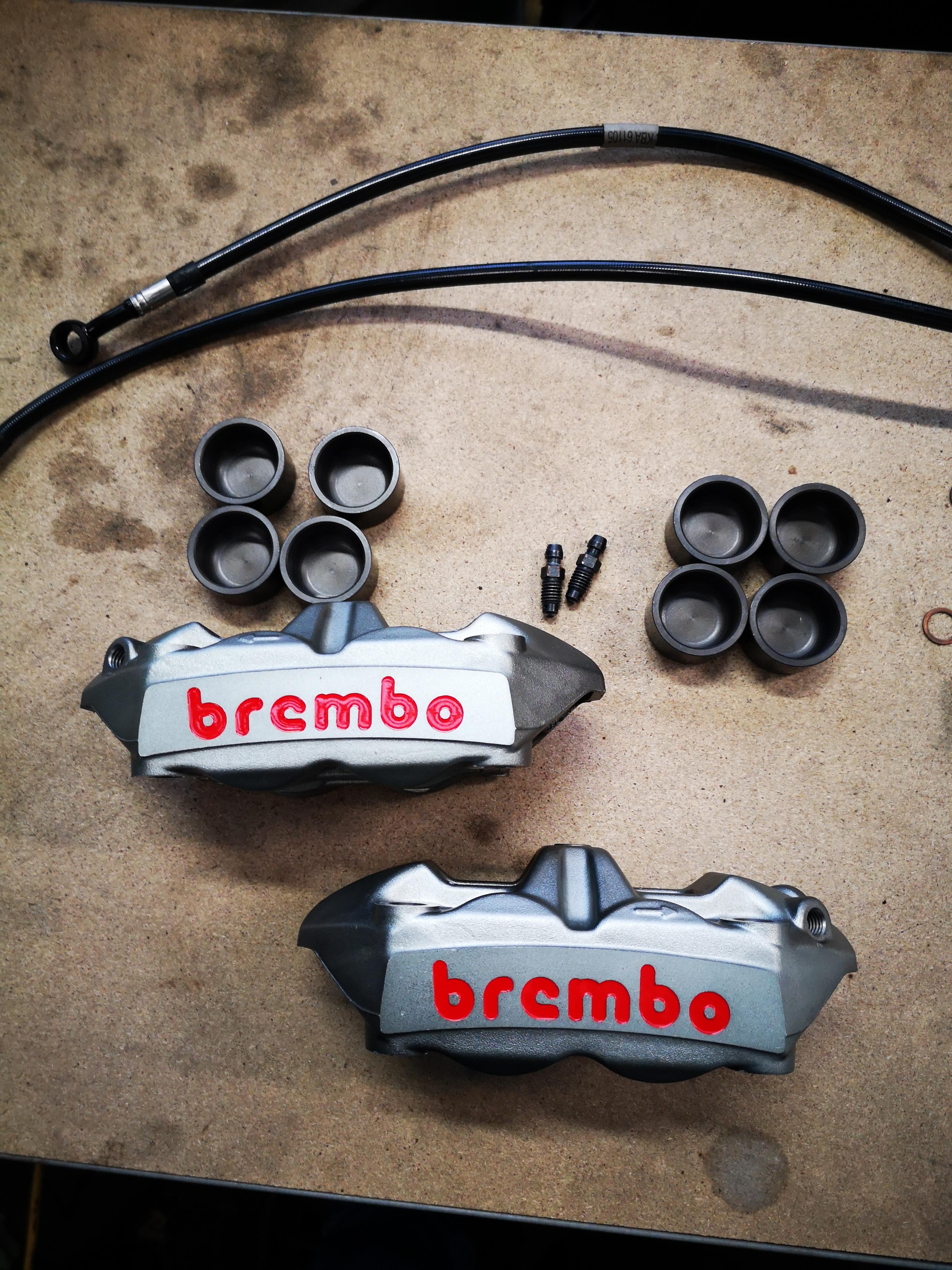

Desmo Topschi Geschrieben 17. März 2020 Geschrieben 17. März 2020 Habe für meine Kleine Stylema Bremssättel bekommen! (Danke Stephan!) Reicht die Panigale Bremspumpe oder brauch ich ne andere? Wenn ja welche? ++
TTurbonetix Geschrieben 17. März 2020 Geschrieben 17. März 2020 Bremspumpe reicht die der Pani, da in der Stylema auch nur 30er Kolben drin sind... Aber jemand meinte das die Montage unten nicht einfach so ist, wegen den Bremsleitungen... ++
Desmo Topschi Geschrieben 17. März 2020 Autor Geschrieben 17. März 2020 In meinen M4/32 sind 32er Kolben! Macht das was? ++

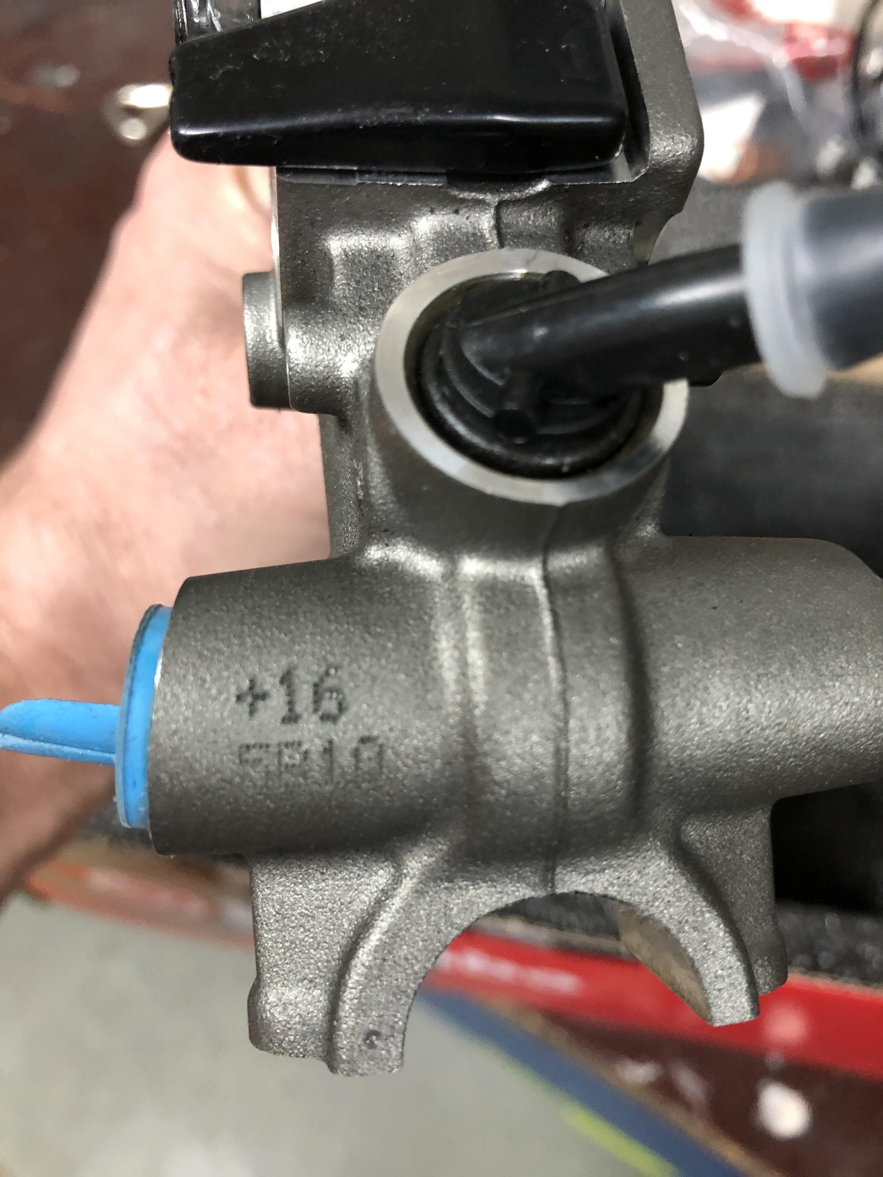

Desmo Topschi Geschrieben 18. März 2020 Autor Geschrieben 18. März 2020 vor einer Stunde schrieb Flotter Otto: keine Ahnung welche Pumpe Du dran hast Ich auch nicht. Aber das sollte doch hier jemand wissen welche Pumpe an der Panigale Standardmäßig verbaut wird! ++
lunschi Geschrieben 19. März 2020 Geschrieben 19. März 2020 vor 18 Stunden schrieb Desmo Topschi: Ich auch nicht. Aber das sollte doch hier jemand wissen welche Pumpe an der Panigale Standardmäßig verbaut wird! ...ich würde vermuten das dass irgendwo da draufsteht bzw. eingeschlagen ist. So war es jedenfalls bei der 1198-Pumpe. Allerdings an einer relativ versteckten Stelle. Kai 1 ++

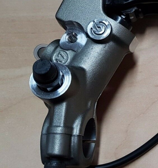

Desmo Topschi Geschrieben 19. März 2020 Autor Geschrieben 19. März 2020 Ah ok. Was steht denn dann da? PS 17 oder so??? ++
Gast Geschrieben 19. März 2020 Geschrieben 19. März 2020 Ich bin mir jetzt nicht 100% sicher ,aber ich meine beim wechseln 17ner gelesen zu haben ! ++
Johio Geschrieben 19. März 2020 Geschrieben 19. März 2020 Meine Monster 821 braucht eine RCS 19 und hat ja auch die M4.32 Sättel. Sollte bei der 959 also auch so sein und damit anders als bei den Panis mit M4 oder Stylema. 1 ++
Leitwolf Geschrieben 19. März 2020 Geschrieben 19. März 2020 Ich meine die Panis haben alle 17er Pumpen. @dslr weis das bestimmt! ++
lunschi Geschrieben 19. März 2020 Geschrieben 19. März 2020 ...das wäre dann eine "16 x 18"- Pumpe oder? 16er Kolben und 18 mm Hebelarm Pumpenseitig.. Kai ++
lunschi Geschrieben 9. September 2020 Geschrieben 9. September 2020 vor 3 Stunden schrieb Desmo Topschi: 17er? Nein das ist eingegossen das sagt nichts über die Bohrung aus. Da muss irgendwo was eingeschlagen/eingenadelt sein wie auf dem Bild weiter oben! Kai ++

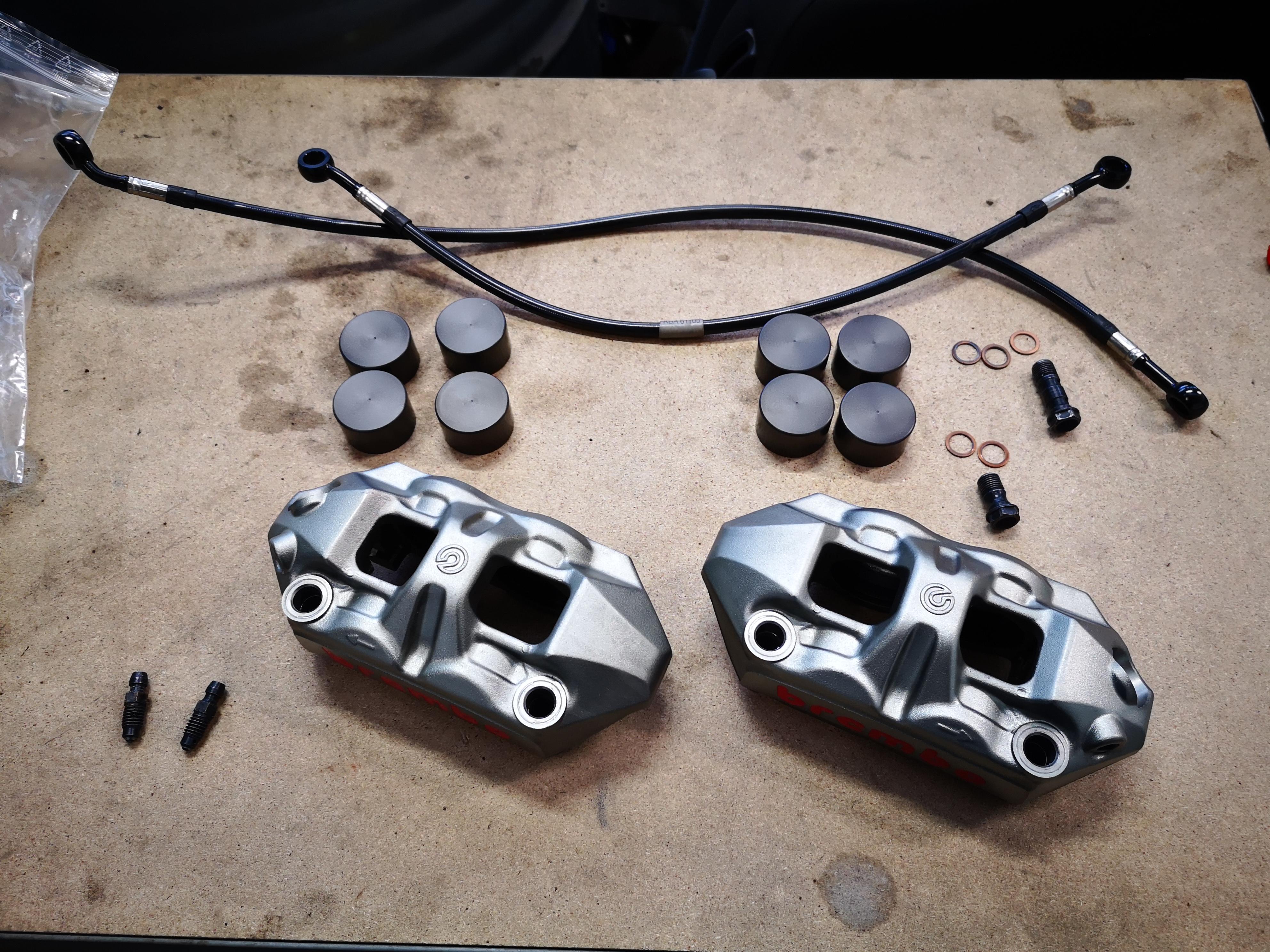

Johio Geschrieben 9. September 2020 Geschrieben 9. September 2020 @Desmo Topschi haben die Sättel denn jetzt ohne weitere Umbauten an die Serienleitungen gepasst? ++
Desmo Topschi Geschrieben 10. September 2020 Autor Geschrieben 10. September 2020 Passen tun sie. Plug and Play. Ob sie besser sind weiß ich erst am WE. ++
Johio Geschrieben 10. September 2020 Geschrieben 10. September 2020 Bin gespannt. Obwohl die Serienbremse mit Z04 Belägen auch sehr amtlich ankert. ++
Desmo Topschi Geschrieben 14. September 2020 Autor Geschrieben 14. September 2020 Am 17.3.2020 um 19:29 schrieb Johio: Bin gespannt wie der Umbau klappt und wie viel besser die Leistung ist! Also, Umbau kein Problem. Man braucht nur 5mm Spacer oben drauf oder 5mm kürzere Schrauben! Bei 330er Scheiben 5mm Spacer unten. Bremsleistung deutlich besser (Serienbeläge RR). Bin am Montag am Sachsenring und werde die Brembo RC Beläge reinstecken. Hab jetzt noch 330er Scheiben drauf die die Bremswirkung nochmal verstärken. 1 ++
Johio Geschrieben 14. September 2020 Geschrieben 14. September 2020 vor 49 Minuten schrieb Desmo Topschi: Hab jetzt noch 330er Scheiben drauf die die Bremswirkung nochmal verstärken Pass auf, dass Du Dich nicht überschlägst! 1 ++
Johio Geschrieben 22. September 2020 Geschrieben 22. September 2020 Am 14.9.2020 um 20:30 schrieb Desmo Topschi: Also, Umbau kein Problem. Man braucht nur 5mm Spacer oben drauf oder 5mm kürzere Schrauben! Bei 330er Scheiben 5mm Spacer unten. Bremsleistung deutlich besser (Serienbeläge RR). Bin am Montag am Sachsenring und werde die Brembo RC Beläge reinstecken. Hab jetzt noch 330er Scheiben drauf die die Bremswirkung nochmal verstärken. Welche Brembo-Nummer haben die Beläge? 07BB37.xx? Wo hast Du die Spacer her? ++
Leitwolf Geschrieben 22. September 2020 Geschrieben 22. September 2020 Beläge sollten die gleichen sein wie bei M4 und M50. Spacer bekommst du in der Desmoworld. 2 ++
Desmo Topschi Geschrieben 22. September 2020 Autor Geschrieben 22. September 2020 Sind die Gleichen. Also geht auch Z04 o ä. Spacer 1 ++
