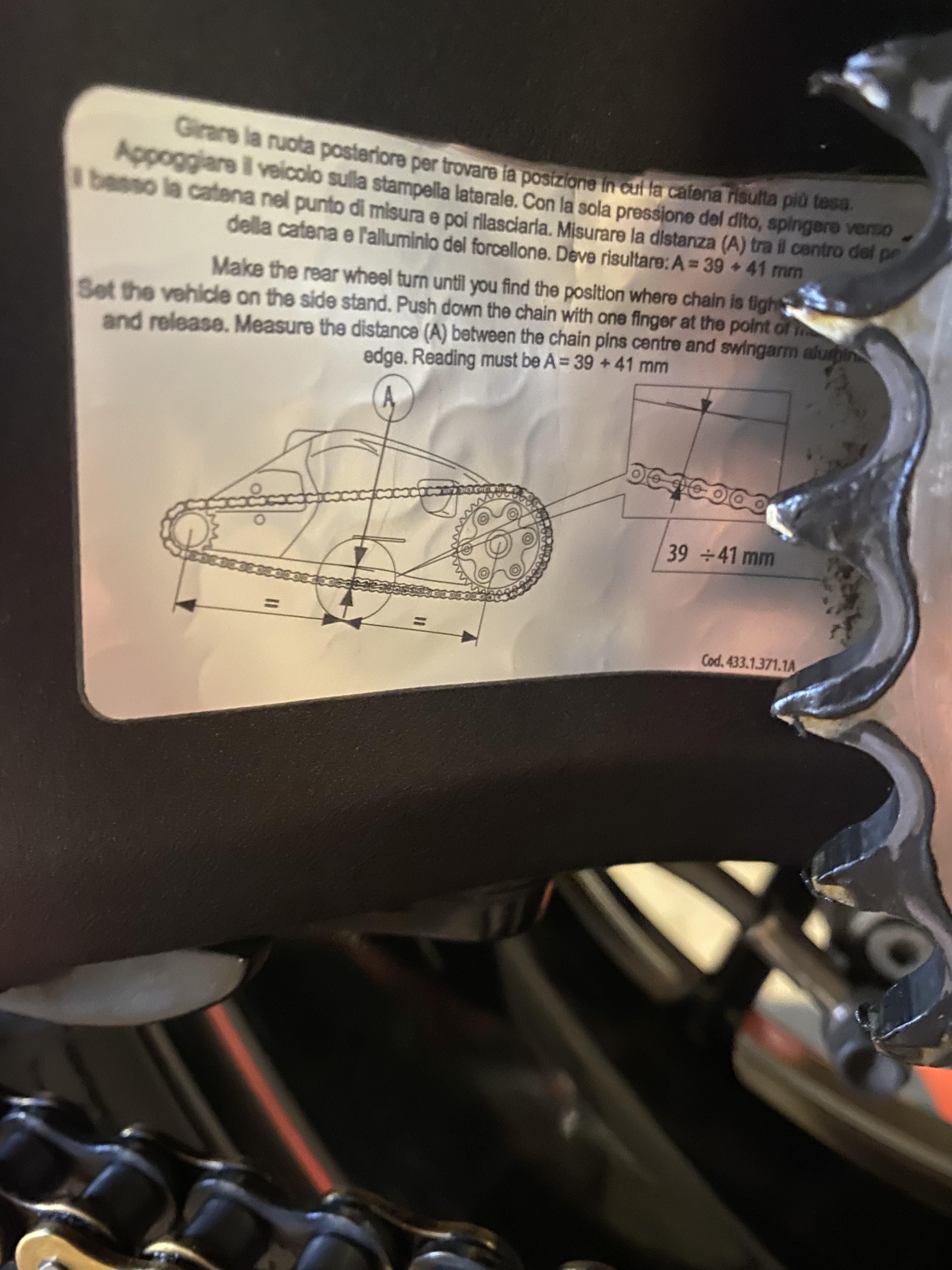

df23 Geschrieben 24. Februar 2020 Geschrieben 24. Februar 2020 schaut der aufkleber ned ca so aus? ++
lunschi Geschrieben 24. Februar 2020 Geschrieben 24. Februar 2020 vor 46 Minuten schrieb df23: schaut der aufkleber ned ca so aus? Ja genau. Das gehört zu den Ducati-Mysterien dazu dass der Aufkleber auf der Schwinge was anderes sagt als das Bedienungshandbuch. Noch dazu dass man die Kette gar nicht nach oben drücken kann weil sie lange vorher an der Gleitschiene an der Schwinge anliegt. Also Text und Bild passen schon mal nicht zusammen... Ich machs jetzt wo wie in der Bedienungsanleitung im Text beschrieben. Kai ++

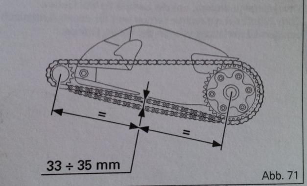

mc_east Geschrieben 24. Februar 2020 Geschrieben 24. Februar 2020 vor 13 Minuten schrieb lunschi: Ich machs jetzt wo wie in der Bedienungsanleitung im Text beschrieben. Das widerspricht aber der oben genannten Aussage bzgl. der Gleitschiene. Zitat BDA: "Bei auf dem Seitenständer stehendem Motorrad die Kette mit einem Finger nach unten drücken, loslassen und den Abstand zwischen der Kettengleitschiene und der Mitte des darunter liegenden Stifts messen. Der Wert muss zwischen 33÷35 mm liegen." ++
winni1299S Geschrieben 24. Februar 2020 Geschrieben 24. Februar 2020 vor 4 Stunden schrieb mc_east: Das widerspricht aber der oben genannten Aussage bzgl. der Gleitschiene. Zitat BDA: "Bei auf dem Seitenständer stehendem Motorrad die Kette mit einem Finger nach unten drücken, loslassen und den Abstand zwischen der Kettengleitschiene und der Mitte des darunter liegenden Stifts messen. Der Wert muss zwischen 33÷35 mm liegen." Habe die SF 1098 und die 1198 gefahren und immer den Abstand zur Aluschwinge und nie zur Gleitschiene gemessen! In beiden DBA`s steht beschrieben: "Kettenspannung (auf dem Seitenständer): Das Metermaß in der Mitte des unteren Kettenzweigs anordnen, die Kette nach unten drücken und so lange spannen, bis der Abstand zwischen dem Aluminiumteil der Schwinge und dem Mittelpunkt des Kettenbolzens 32 ÷ 34 mm beträgt." "Kettenschiene" ist falsch 🥺 Grüße Winni ++
mc_east Geschrieben 24. Februar 2020 Geschrieben 24. Februar 2020 Mein Zitat kommt aus der BDA zur 1098 - die Luigis eben ++
winni1299S Geschrieben 24. Februar 2020 Geschrieben 24. Februar 2020 vor 23 Minuten schrieb mc_east: Mein Zitat kommt aus der BDA zur 1098 - die Luigis eben Ja, du hast recht, 1098 Abstand zur "Kettenschiene", 1198 Abstand zur "Schwinge".✌️ 🤣 1 ++
AK67 Geschrieben 24. Februar 2020 Autor Geschrieben 24. Februar 2020 vor 6 Stunden schrieb mc_east: Das widerspricht aber der oben genannten Aussage bzgl. der Gleitschiene. Zitat BDA: "Bei auf dem Seitenständer stehendem Motorrad die Kette mit einem Finger nach unten drücken, loslassen und den Abstand zwischen der Kettengleitschiene und der Mitte des darunter liegenden Stifts messen. Der Wert muss zwischen 33÷35 mm liegen." Das ist ja genau der feine Unterschied zwischer der SF und z.B. der V4. Bei der V4 wird die Kette beim Messen nicht gedrückt, sondern hängt praktisch frei runter. Im Gegensatz dazu steht bei meiner SF drin, drücken und gleichzeitig messen. Wenn ich so verfahre, kommt mir die Kettenspannung sehr straff vor, aber vielleicht täusche ich mich da auch. Will nur vermeiden, dass durch einen Übersetzungsfehler bzw. einer undeutlichen Formulierung die Kette reißt. Jedenfalls steht klar geschrieben, dass zur Aluschwinge, und nicht zur Gleitschiene, gemessen wird. Besten Dank an alle! ++
