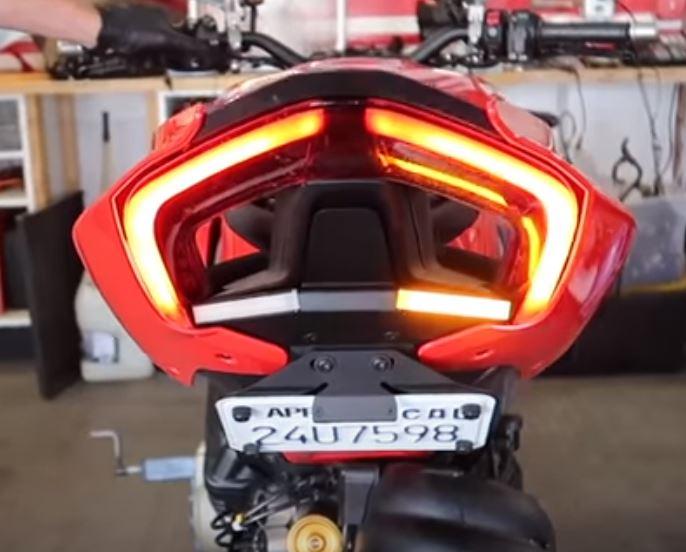

Revan Geschrieben 6. August 2020 Geschrieben 6. August 2020 Joa, ich mag eben so ein Bürzel wie beim Lightech net 1 ++
ventus28 Geschrieben 7. August 2020 Geschrieben 7. August 2020 Am 5.8.2020 um 22:44 schrieb Revan: Der Lightech müsste 3-4cm kürzer sein. Mir gefällt dieser hier am besten: https://newshop.hs-motoparts.com/index.php?page=product&info=13394 Den hab ich (noch) drauf... 2 nette Problemchen: die Kennzeichenleuchte schafft eine Fehlermeldung im Display, ist der Firma mittlerweile bekannt, man arbeitet dran, es liegt am falschen Widerstand Dazu: als der Mechaniker mit der neu montierten KZ Beleuchtung von der Probefahrt zurückkam, hatte ich zwar keine Fehlermeldung mehr, aber das Kennzeichen sah genauso aus wie das von edfauler zzgl abgerissenem Katzenauge... Hab mir jetzt das Lightech geordert...denke, man braucht an dem Hobel einen etwas “Längeren”.. ++

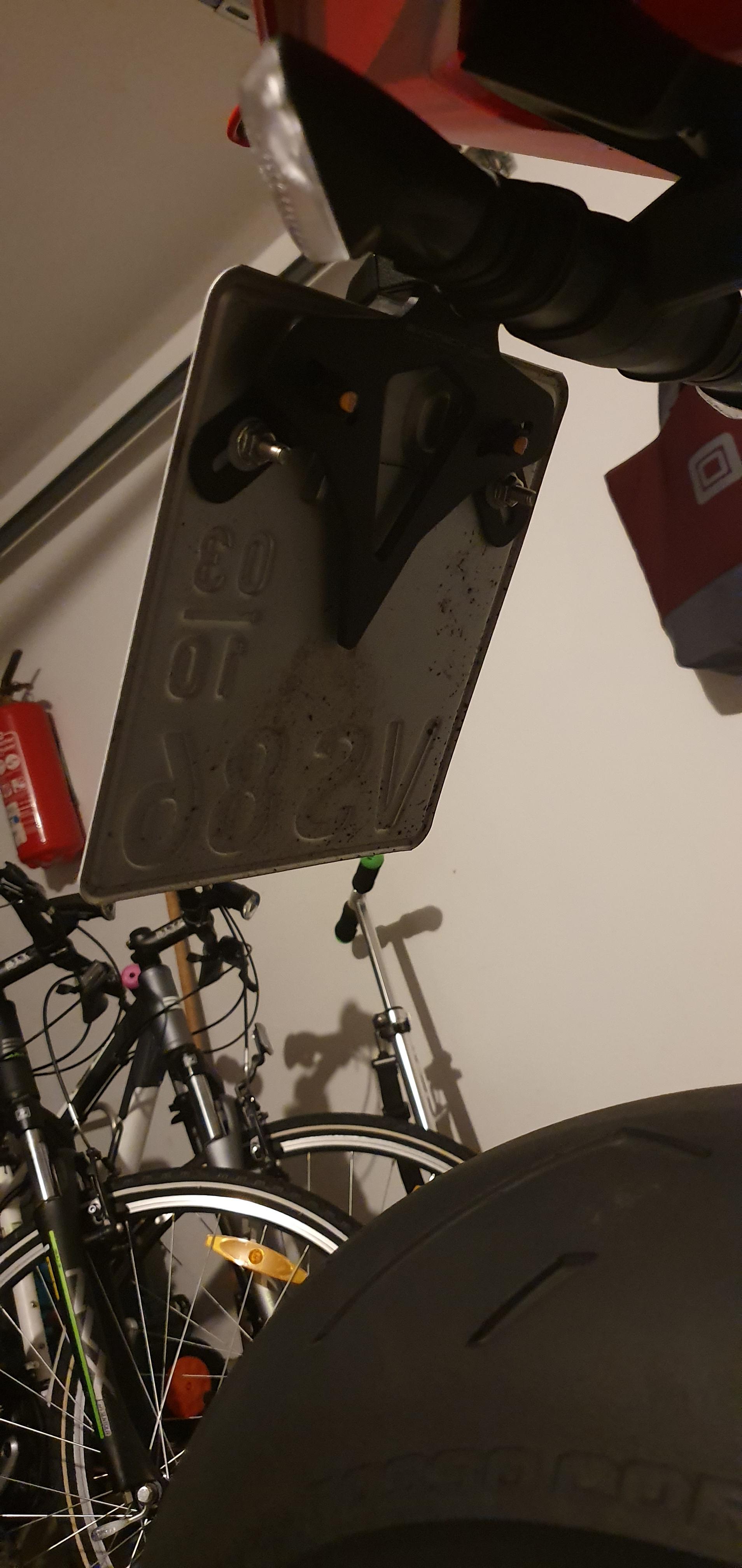

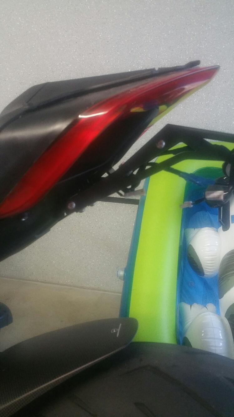

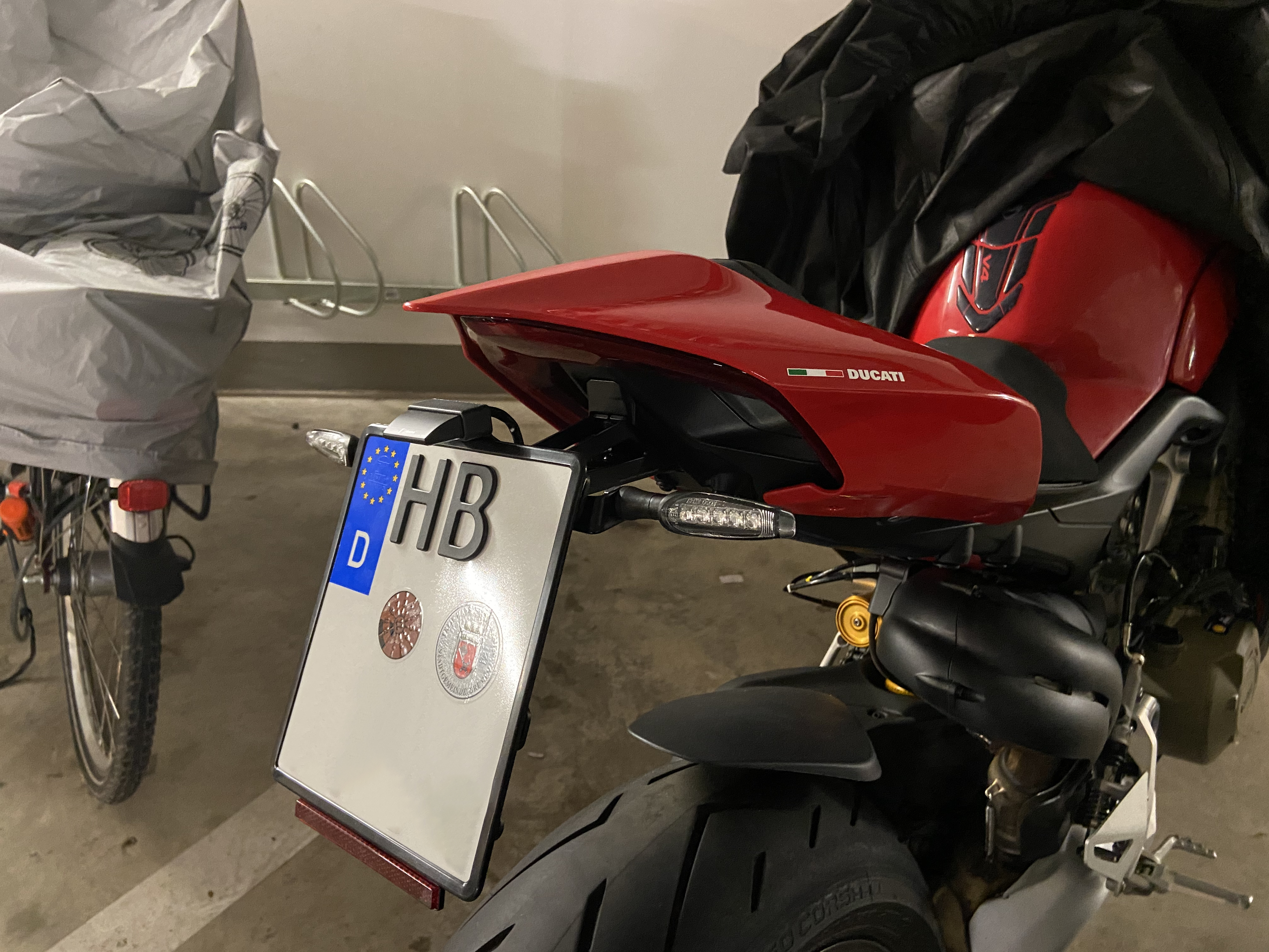

frank999 Geschrieben 1. September 2020 Geschrieben 1. September 2020 Hallo Gemeinde, wollte euch dieses Prachtstück nicht vorenthalten, DPM race....passt hinten und vorne nicht, vor allem das 5 cm "Spaltmaß" 😄 Hab jetzt den von LighTech montiert, der passt so semi gut, aber akzeptabel und sehr wertig. VG ++
DrJones Geschrieben 1. September 2020 Geschrieben 1. September 2020 vor 9 Minuten schrieb frank999: Hallo Gemeinde, wollte euch dieses Prachtstück nicht vorenthalten, DPM race....passt hinten und vorne nicht, vor allem das 5 cm "Spaltmaß" 😄 Hab jetzt den von LighTech montiert, der passt so semi gut, aber akzeptabel und sehr wertig. VG Etwa so attraktiv wie ein Arschgeweih wenn die Dame seit dem stechen 120kg zugenommen hat. 2 ++

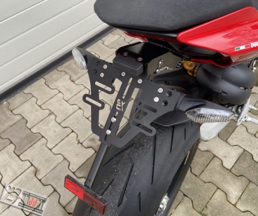

Fino Geschrieben 21. September 2020 Geschrieben 21. September 2020 Moinsen, jmd Erfahrunge mit dem CNC Racing Kennzeichenhalter?https://www.italobike-performance.de/CNC-Racing-Kennzeichenhalter-Ducati-Panigale-V2-V4-Streetfighter-V4::2598.html ++

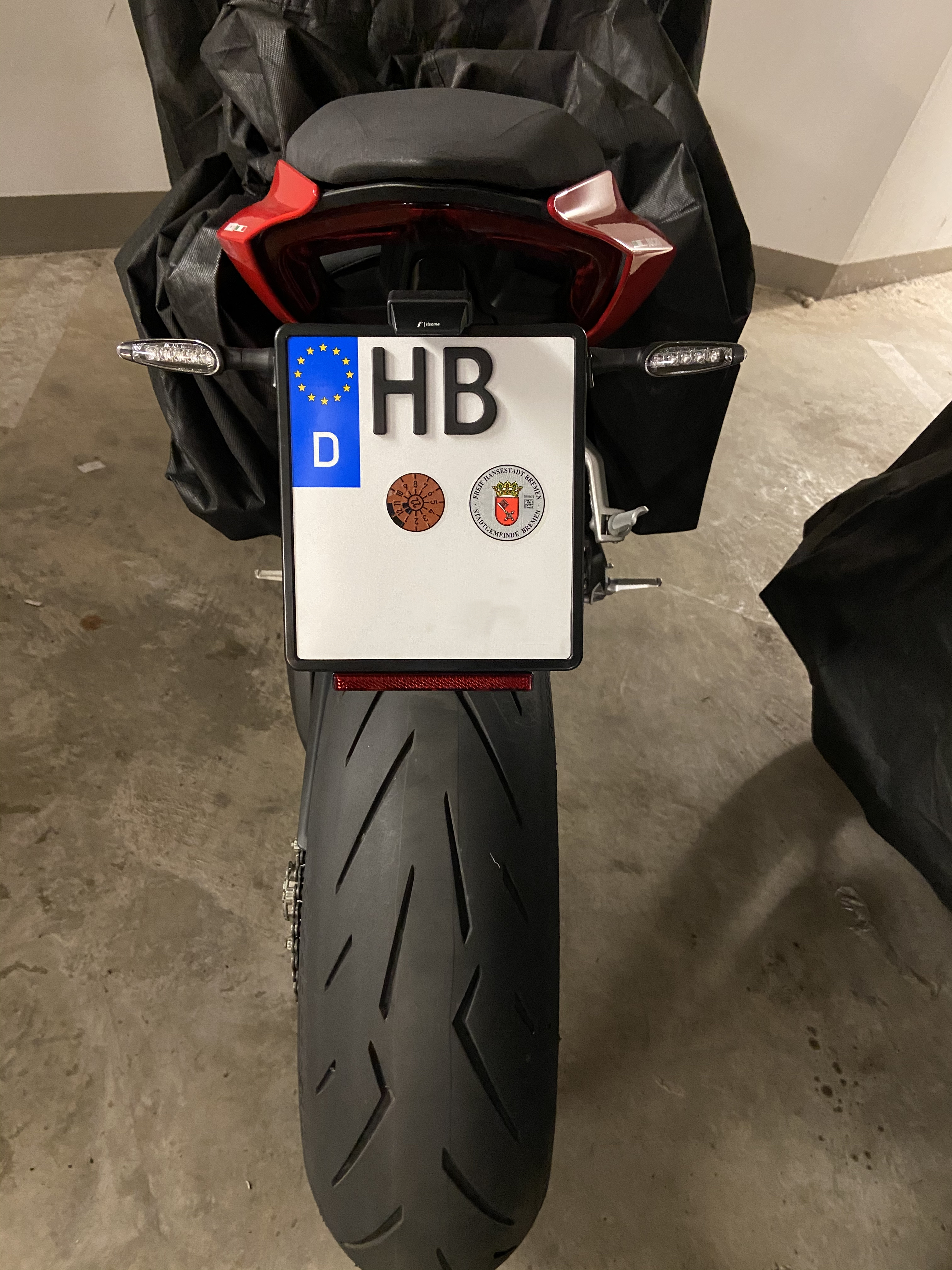

Fino Geschrieben 22. Dezember 2020 Geschrieben 22. Dezember 2020 Für die Entscheidungsfindung anderer. Hab mir nun den Halter von Rizoma montiert. Hatte sehr lange Lieferzeit. Bei dem Set wird auch ein neues Kabelset geliefert. Sind die Kabel der Blinker lang genug isses Plug and Play. Einzig den Reflektor hab ich noch gegen einen kleine schmalen getauscht 3 ++

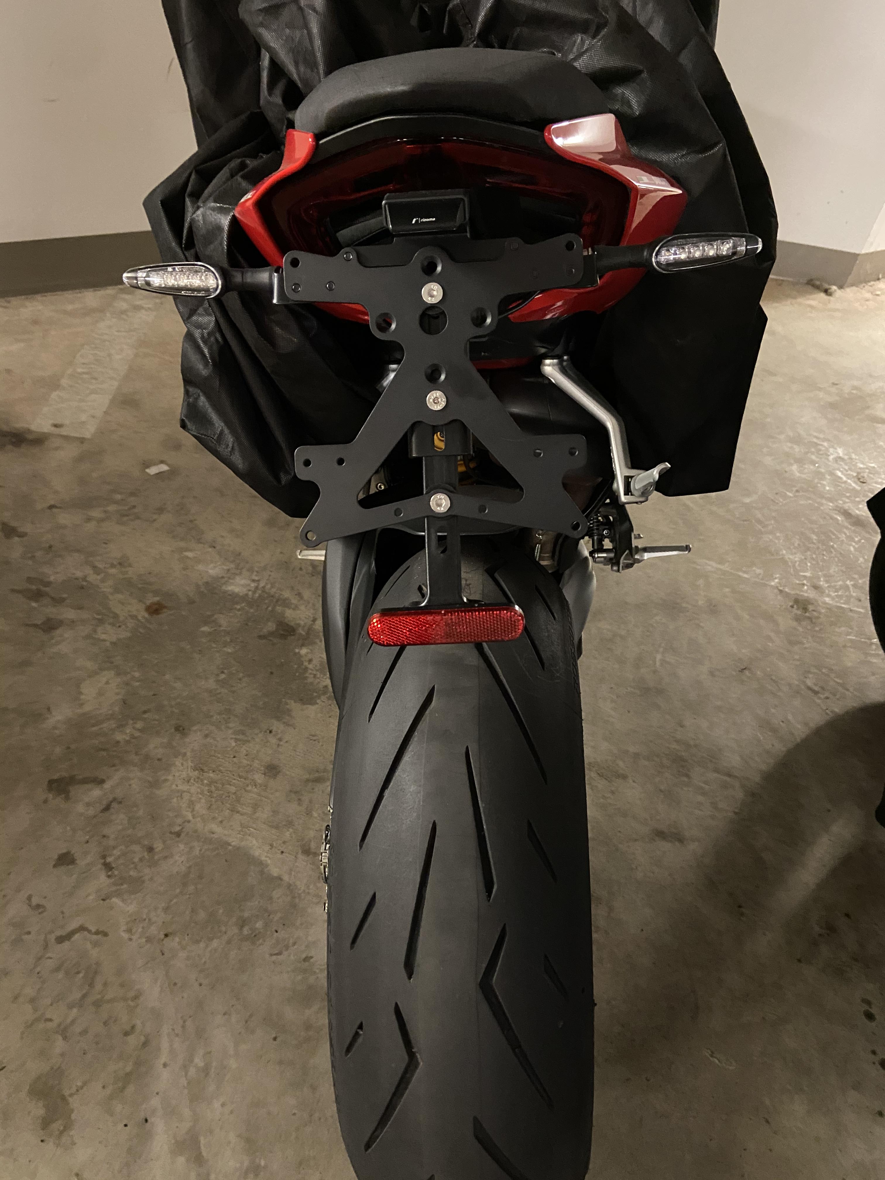

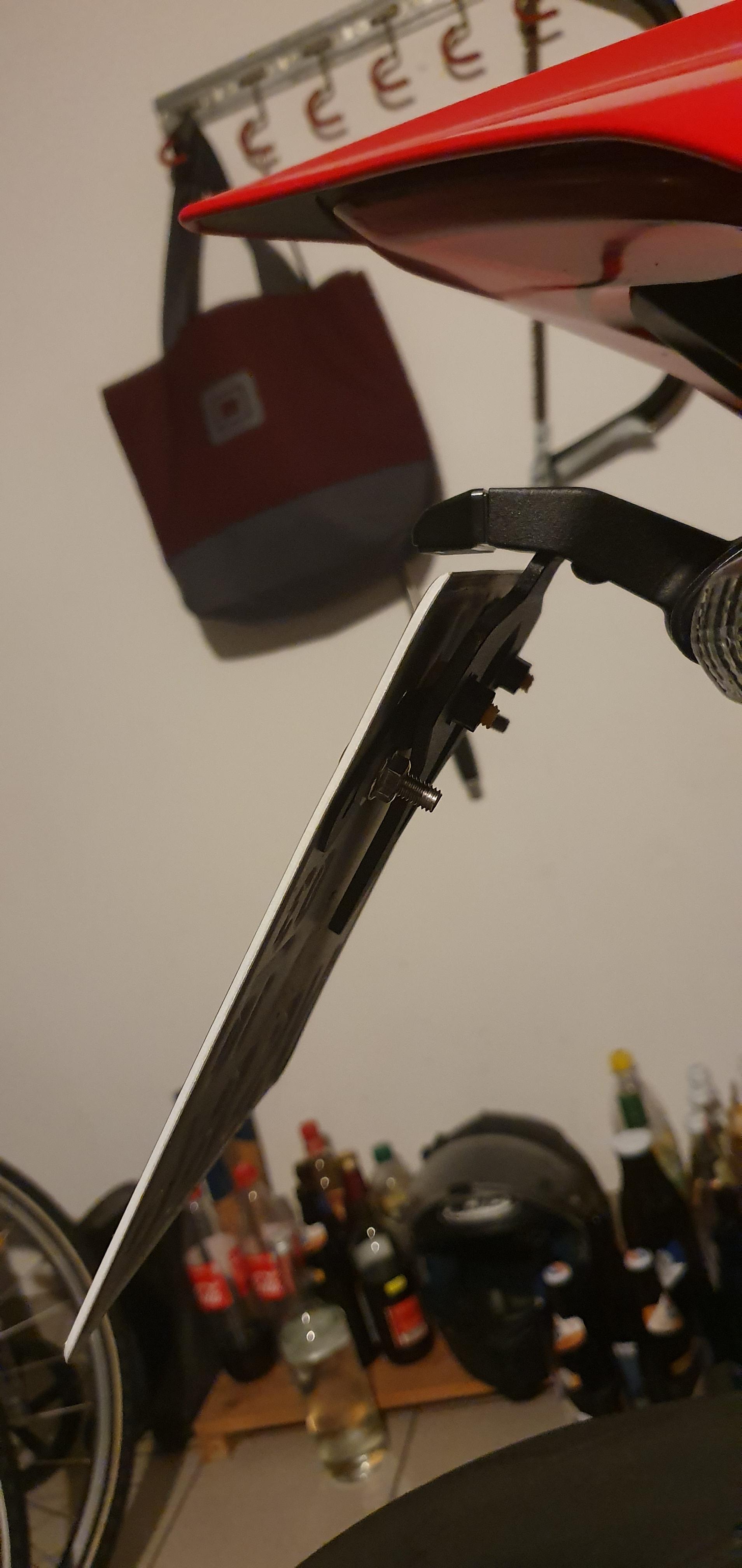

Hellfighter V4 Geschrieben 2. Februar 2021 Geschrieben 2. Februar 2021 vor 23 Stunden schrieb ASauer85: Kannst du eventuell davon ein Bild machen ? Kann mit diesen "Laschen" nichts anfangen, bzw. weiß nicht wie ich die verbauen soll Komm erst heute Abend dazu😬 ++
ASauer85 Geschrieben 2. Februar 2021 Geschrieben 2. Februar 2021 vor 28 Minuten schrieb Hellfighter V4: Komm erst heute Abend dazu😬 kein Problem 🙂 Danke dir ! ++

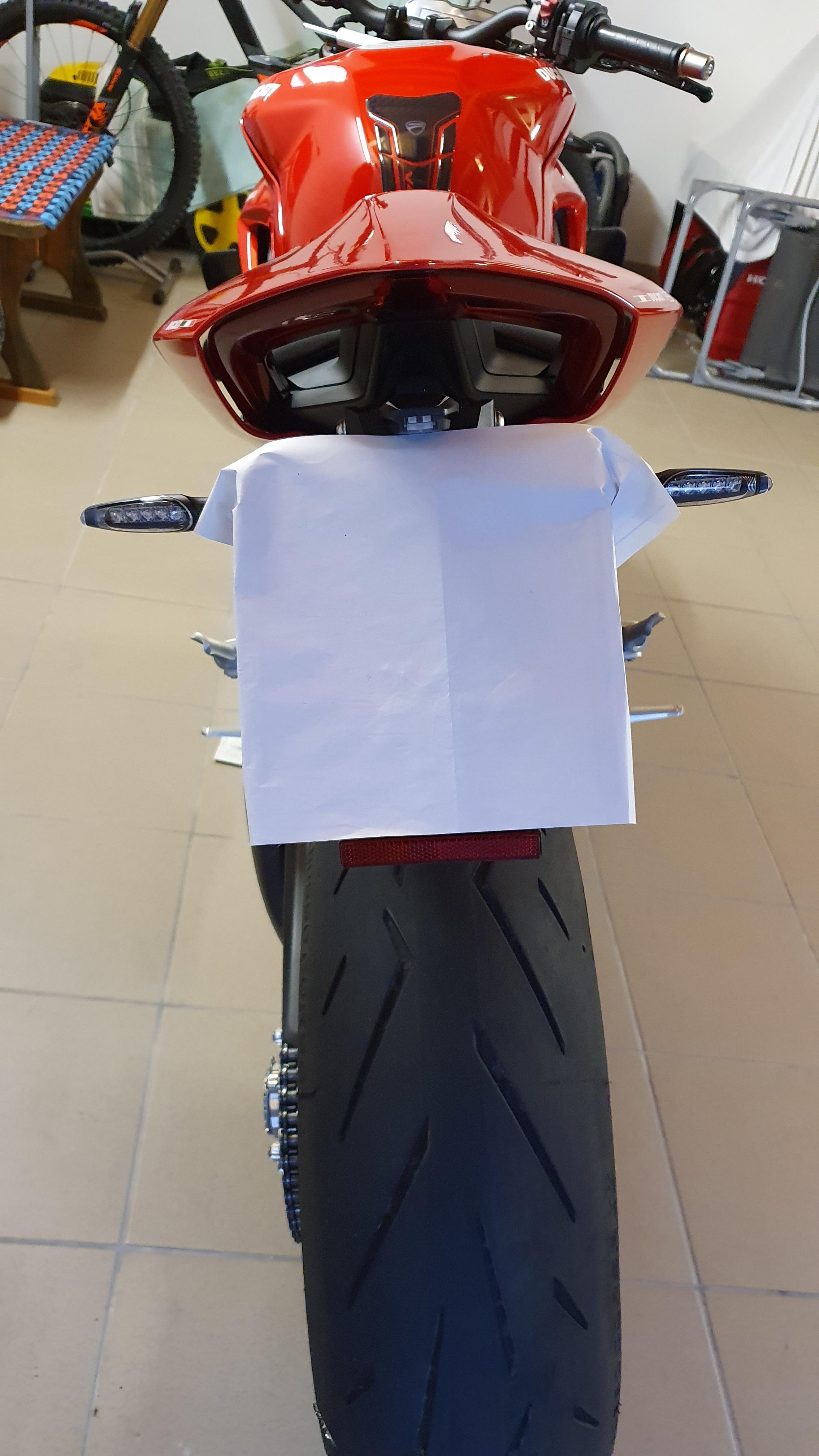

Hellfighter V4 Geschrieben 3. Februar 2021 Geschrieben 3. Februar 2021 vor 15 Stunden schrieb ASauer85: kein Problem 🙂 Danke dir ! So, jetzt aber ++
ASauer85 Geschrieben 3. Februar 2021 Geschrieben 3. Februar 2021 vor 2 Stunden schrieb Hellfighter V4: So, jetzt aber aha, so ist das also gedacht 🙂 Danke für die Bilder !! ++
Stiefel Geschrieben 3. Februar 2021 Geschrieben 3. Februar 2021 Und wo sitzt dann da der Rückstrahler? ++
Hellfighter V4 Geschrieben 3. Februar 2021 Geschrieben 3. Februar 2021 vor 1 Minute schrieb Stiefel: Und wo sitzt dann da der Rückstrahler? Der liegt noch daneben😬 2 ++

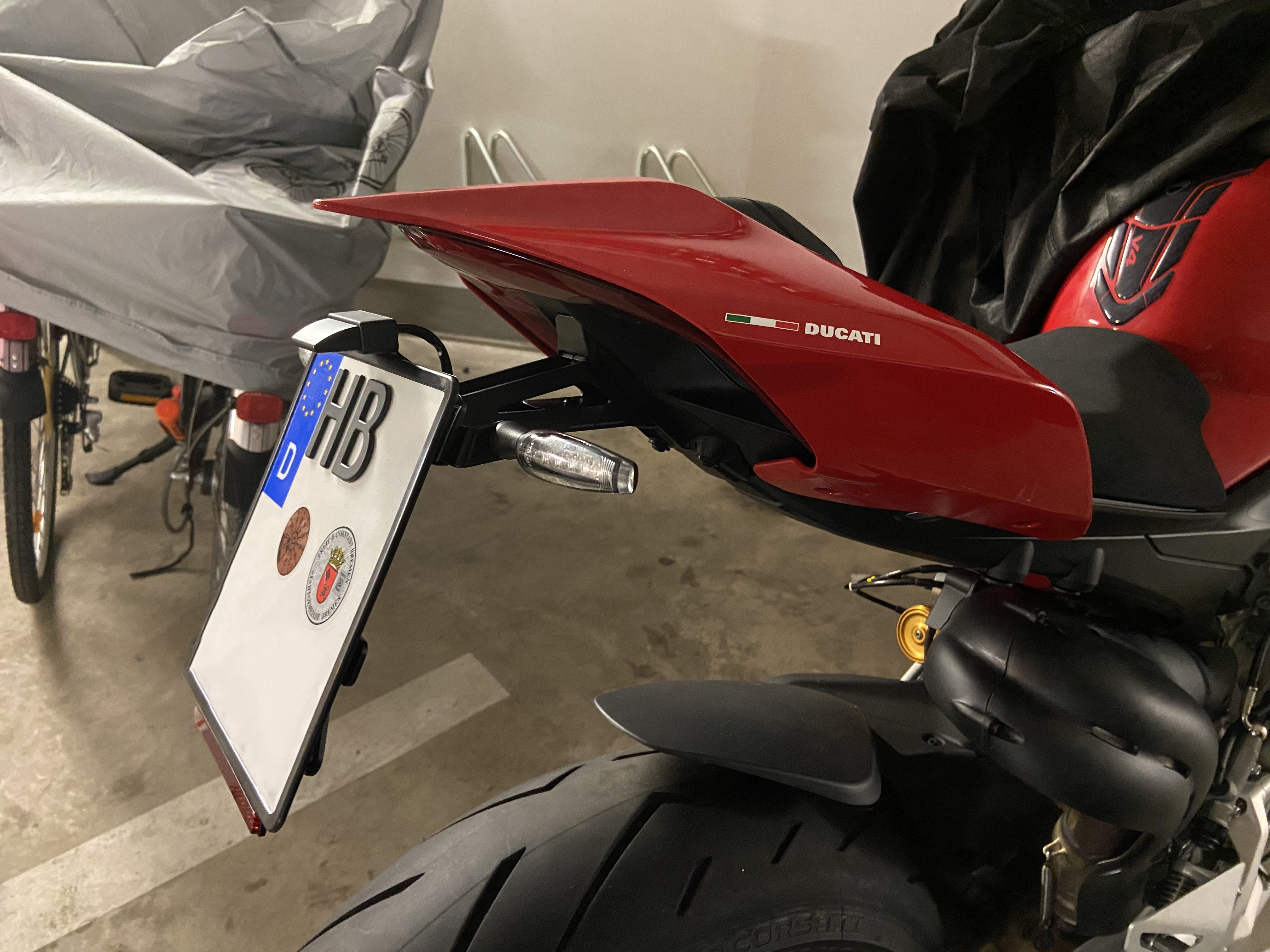

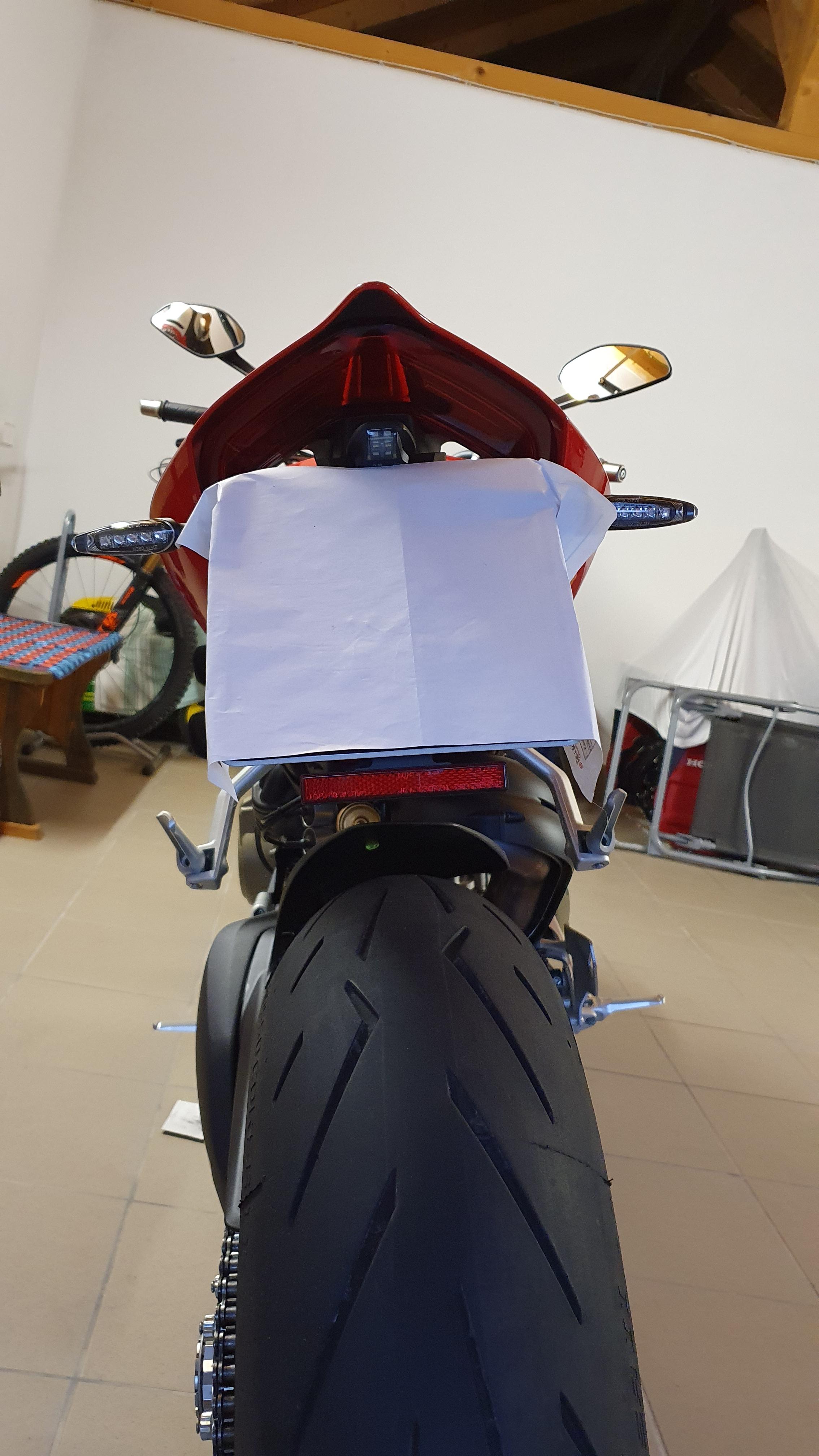

Hellfighter V4 Geschrieben 5. Februar 2021 Geschrieben 5. Februar 2021 Am 10.8.2020 um 20:54 schrieb advance28: Weis gar nicht was du hast, der Lightech passt hervorragend! Die Aufnahme am Heck ist super und er produziert keine Fehlermeldungen. Hier noch ein paar Bilder von meiner SF mit Lightech. Hab noch ein kleines Katzenauge dran, da steht auch bei voller Beladung nichts am Hinterrad an! Wieviel Abstand hast du zwischen Reflektor und Reifen? ++
Hellfighter V4 Geschrieben 5. Februar 2021 Geschrieben 5. Februar 2021 vor 2 Minuten schrieb advance28: Kann ich dir Morgen sagen. 👍Guts Nächtle ++

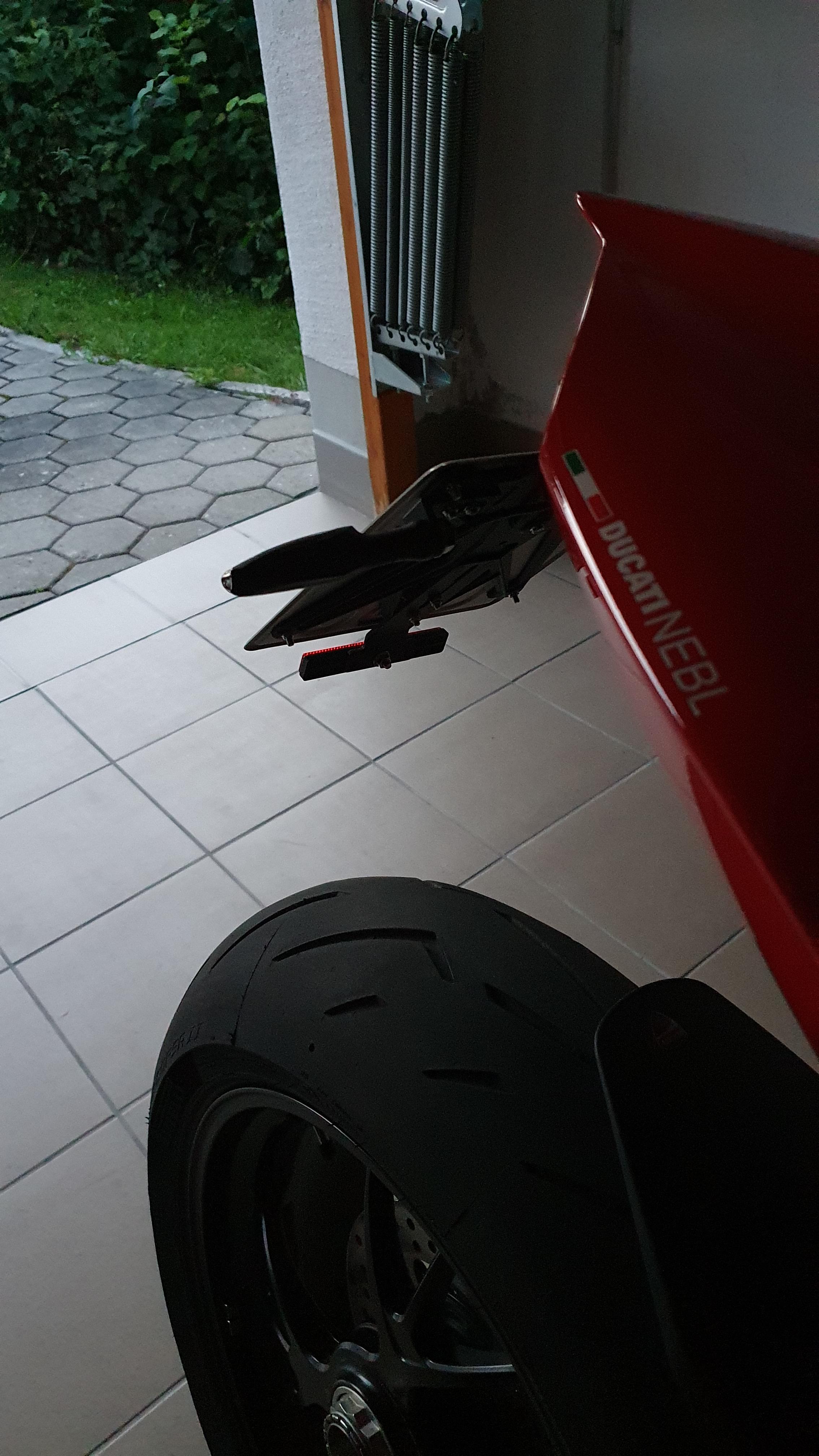

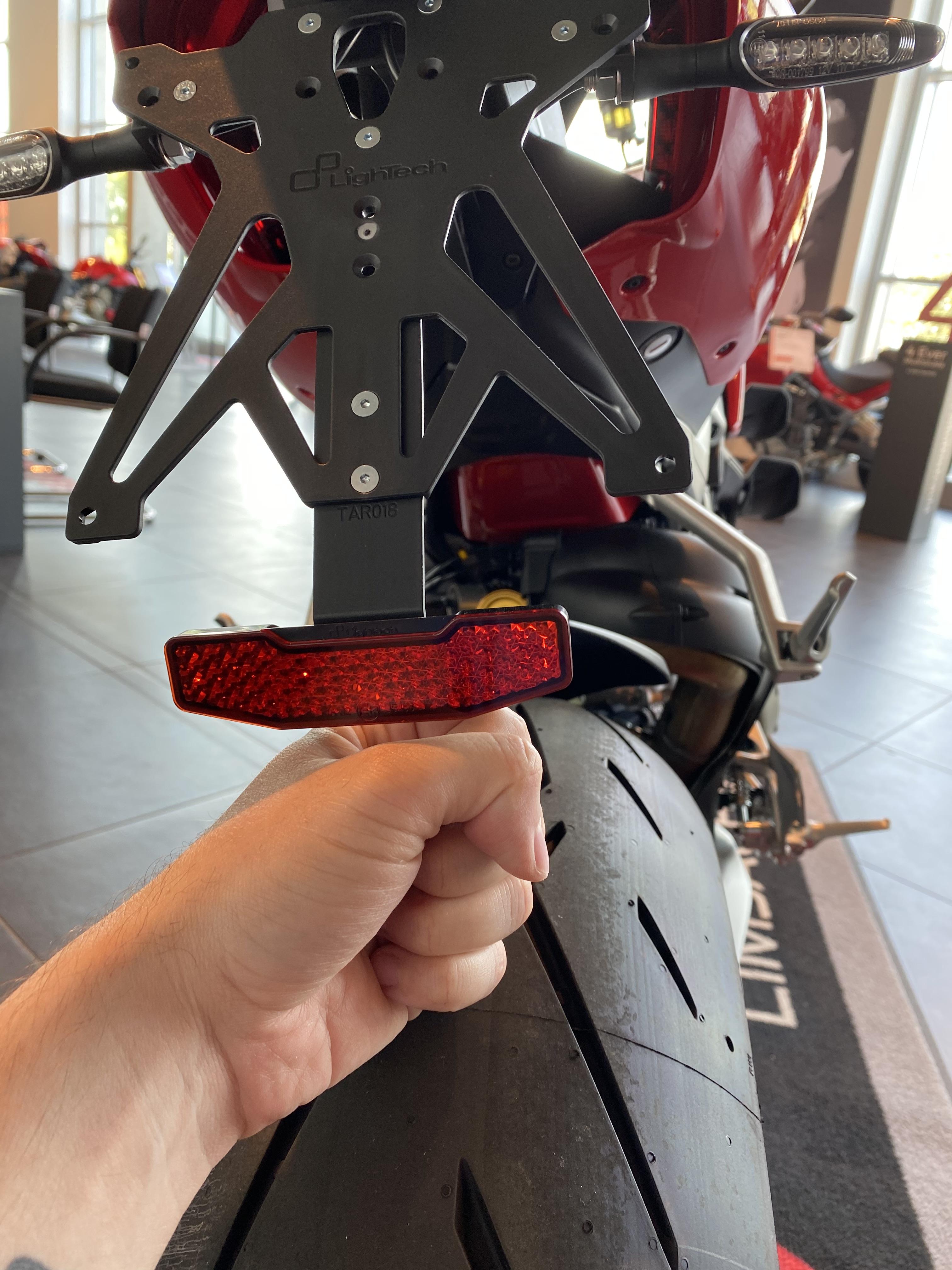

DrJones Geschrieben 6. Februar 2021 Geschrieben 6. Februar 2021 vor 13 Stunden schrieb Hellfighter V4: Wieviel Abstand hast du zwischen Reflektor und Reifen? Muss mindestens 15cm sein, sonst geht die Nummer fliegen. Weiss ich aus eigener Erfahrung. ++
Hellfighter V4 Geschrieben 6. Februar 2021 Geschrieben 6. Februar 2021 vor 2 Stunden schrieb DrJones: Muss mindestens 15cm sein, sonst geht die Nummer fliegen. Weiss ich aus eigener Erfahrung. Ich komm höchstens auf 12cm. So eine 💩; darf halt keiner hinter mir sein. 15cm mit dem Evotech Performance ist ja komplett unmöglich zu erreichen. Aber taucht das Federbein überhaupt so weit ein🤔 klar ist der theoretische Federweg 130mm aber wenn man auf dem Moped sitzt und auch mal sehr energisch im Sattel wippt bewegt sich das ja bei weitem nicht Richtung KZ ++
