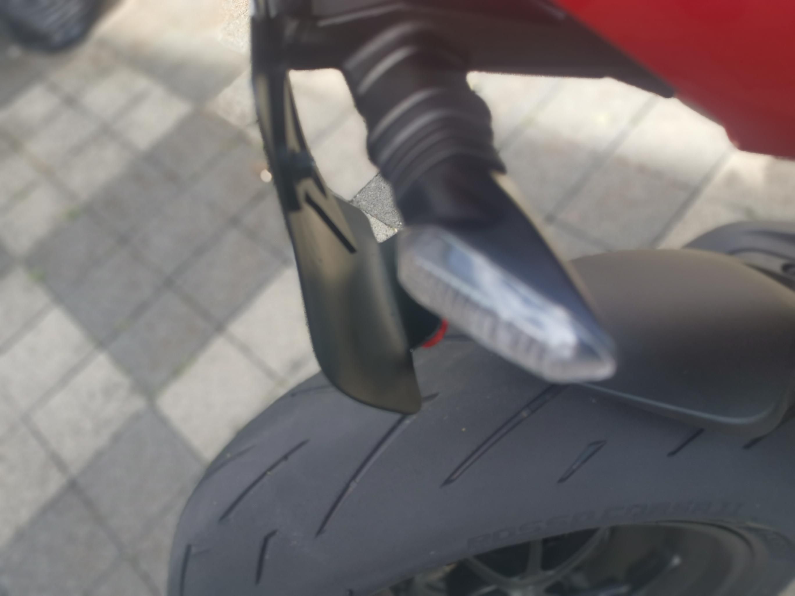

edfauler Geschrieben 19. Juli 2020 Geschrieben 19. Juli 2020 Evotech -> ein Katzenauge zuviel🤮 VORSICHT: Durch das kurze Heck der SFV4 mit kurzem Kennzeichenhalter kann es euch so gehen, wie mir gerade eben. Vorschriftsmäßig mit Katzenauge unter dem Nummernschild hat es mir den gesamten Halter ausgehebelt (2mm Alu Blech) . Nummernschild verschollen. Glücklicherweise sonst kein Defekt. Beim Fahren nix gemerkt, erst an der Tanke. Fazit. Dann eben ohne das Auge der Katze. ++
Handstreich Geschrieben 19. Juli 2020 Geschrieben 19. Juli 2020 vor 2 Stunden schrieb edfauler: Evotech -> ein Katzenauge zuviel🤮 VORSICHT: Durch das kurze Heck der SFV4 mit kurzem Kennzeichenhalter kann es euch so gehen, wie mir gerade eben. Vorschriftsmäßig mit Katzenauge unter dem Nummernschild hat es mir den gesamten Halter ausgehebelt (2mm Alu Blech) . Nummernschild verschollen. Glücklicherweise sonst kein Defekt. Beim Fahren nix gemerkt, erst an der Tanke. Fazit. Dann eben ohne das Auge der Katze. ...das kann ich nur bestätigen und das war auch ein Grund mehr zum dritten KZH von Lightech zu wechseln. Auch habe ich jetzt ein 11 mm breites Katzenauge auf dem Kennzeichenrahmen verbaut. Es hat schon einen Grund, weshalb der original KZH so lang ist, nämlich damit er dem Reifen bei 30° Neigung des Kennzeichens nicht zu nah kommt. Und der kurz EP KZH hat bei Auslieferung noch 45° - wenn man versucht das Ganze etwas mehr in Richtung Legalität zu biegen , wird es schnell zu dicht (35-38°). ++
Gast Geschrieben 19. Juli 2020 Geschrieben 19. Juli 2020 Habt ihr beide den Halter nochmal nachgebogen so dass dieser näher an die 30° kommt? Also ich habe bis jetzt noch keine Probleme feststellen können, und falls das Katzenauge doch mal irgendwo anecken sollte würde es sich vom Kennzeichen lösen da ich es nur mit Klebepunkten an diesem fixiert habe und es nicht geschraubt habe. Habe das Kennzeichen auch direkt auf den Halter montiert ohne irgend eine Platte oder zusätzlichen Rahmen darunter. Und ich habe nichts nachgebogen und werde ich auch nicht um den 30° näher zu kommen, lieber zahle ich 20€ oder wieviel auch immer und gut ist. ^^ ++
edfauler Geschrieben 19. Juli 2020 Geschrieben 19. Juli 2020 vor 1 Minute schrieb noTrix: Habt ihr beide den Halter nochmal nachgebogen so dass dieser näher an die 30° kommt? Also ich habe bis jetzt noch keine Probleme feststellen können, und falls das Katzenauge doch mal irgendwo anecken sollte würde es sich vom Kennzeichen lösen da ich es nur mit Klebepunkten an diesem fixiert habe und es nicht geschraubt habe. Habe das Kennzeichen auch direkt auf den Halter montiert ohne irgend eine Platte oder zusätzlichen Rahmen darunter. Und ich habe nichts nachgebogen und werde ich auch nicht um den 30° näher zu kommen, lieber zahle ich 20€ oder wieviel auch immer und gut ist. ^^ ich hab nix nachgebogen, nur halt das stabile Alu Blech mit abgewinkeltem Teil für den Rückstrahler. Das war zuviel des Guten. Wenigstens ist der Halter nicht im Eimer, er ließ sich wieder zurückbiegen ohne Bruchstelle. Am Reifen sieht man überhaupt nichts von der eingewirkten Gewalt. ++
Gast Geschrieben 19. Juli 2020 Geschrieben 19. Juli 2020 Ok, das ist aber nicht das originale Abgewinkelte teil das dabei war sondern das ist direkt an der verbauten Halteplatte dran gewesen? ++
edfauler Geschrieben 19. Juli 2020 Geschrieben 19. Juli 2020 vor 1 Minute schrieb noTrix: Ok, das ist aber nicht das originale Abgewinkelte teil das dabei war sondern das ist direkt an der verbauten Halteplatte dran gewesen? ein Blech am Stück, in Eigenfertigung 2mm ++

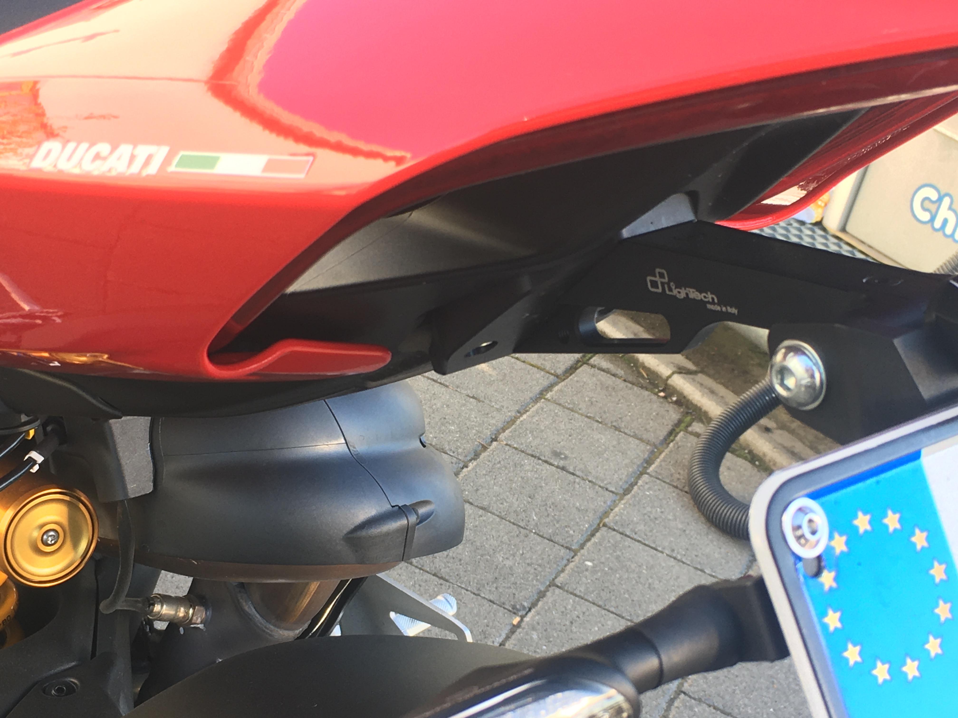

Hellfighter V4 Geschrieben 19. Juli 2020 Geschrieben 19. Juli 2020 Wo habt ihr denn den Lightech gekauft? Finde ihn nur bei ebay ++
Handstreich Geschrieben 19. Juli 2020 Geschrieben 19. Juli 2020 vor 27 Minuten schrieb Hellfighter V4: Wo habt ihr denn den Lightech gekauft? Finde ihn nur bei ebay ...ja genau, ich habe ihn auch nur dort gefunden und gekauft. ebay Aber Vorsicht; die Passform der Anschlussplatte ans Bike ist nicht so perfekt wie bei Evotech Performance. ++
Handstreich Geschrieben 19. Juli 2020 Geschrieben 19. Juli 2020 vor einer Stunde schrieb noTrix: Habt ihr beide den Halter nochmal nachgebogen so dass dieser näher an die 30° kommt? Also ich habe bis jetzt noch keine Probleme feststellen können, und falls das Katzenauge doch mal irgendwo anecken sollte würde es sich vom Kennzeichen lösen da ich es nur mit Klebepunkten an diesem fixiert habe und es nicht geschraubt habe. Habe das Kennzeichen auch direkt auf den Halter montiert ohne irgend eine Platte oder zusätzlichen Rahmen darunter. Und ich habe nichts nachgebogen und werde ich auch nicht um den 30° näher zu kommen, lieber zahle ich 20€ oder wieviel auch immer und gut ist. ^^ ...da habe ich leider schon zwei Mal schlechte Erfahrungen mit den Kontrollteams auf Lalüfahrt gemacht - da der EP KZH in der Neigung nicht einstellbar ist, hat man mir "Fahren mit erloschener Betriebserlaubnis" zur Last gelegt - ich durfte ihn Vorort nicht zurecht biegen und man hat mir die Weiterfahrt untersagt. Mal abgesehen vom Abholen des Bikes mit Anhänger, wurden auch noch jeweils 120€ und 1 Punkt aufgerufen. Und das war mir dann doch zu viel des Guten. Bei 20€ und an Ort und Stelle nachbiegen, wäre ich ggf. beim EP KZH geblieben. 1 ++
DrJones Geschrieben 19. Juli 2020 Geschrieben 19. Juli 2020 vor 7 Stunden schrieb edfauler: Evotech -> ein Katzenauge zuviel🤮 VORSICHT: Durch das kurze Heck der SFV4 mit kurzem Kennzeichenhalter kann es euch so gehen, wie mir gerade eben. Vorschriftsmäßig mit Katzenauge unter dem Nummernschild hat es mir den gesamten Halter ausgehebelt (2mm Alu Blech) . Nummernschild verschollen. Glücklicherweise sonst kein Defekt. Beim Fahren nix gemerkt, erst an der Tanke. Fazit. Dann eben ohne das Auge der Katze. Dito, ebenfalls heute, aber mit MKL-Heck. Ich könnt sowas von Kotzen. Das ist in der Schweiz ein Riesen-Deal ein neues KZ zu kriegen. Mit Polizeirapport und neuem Versicherungsnachweis usw. Denselben Weg (2h) wieder zurück gefahren aber das Schild nicht gefunden. Hätte ich mal früher Pause gemacht, nicht erst nach 2h. ++
edfauler Geschrieben 19. Juli 2020 Geschrieben 19. Juli 2020 bei mir war an Rückfahrt auch nicht mehr zu denken, zu viele Kehren . Das Teil ist bestimmt durch die Zentrifugalkraft ab ins Gebüsch. Vermissten-Meldung abgesetzt. Nun ist mein Kennzeichen auf der Fahndungsliste. Hatte ich auch noch nicht. 😁 Nicht verzagen: Shit happens ++
dirkdiggler Geschrieben 19. Juli 2020 Geschrieben 19. Juli 2020 vor 6 Stunden schrieb Hellfighter V4: Wo habt ihr denn den Lightech gekauft? Finde ihn nur bei ebay https://www.lightech.it/en/catalog/product/view/id/7995/s/ktardu113-license-plate-supports-kit/ bitteschön ++

Hellfighter V4 Geschrieben 19. Juli 2020 Geschrieben 19. Juli 2020 vor 26 Minuten schrieb dirkdiggler: https://www.lightech.it/en/catalog/product/view/id/7995/s/ktardu113-license-plate-supports-kit/ bitteschön Der wirds Danke Dirk ++

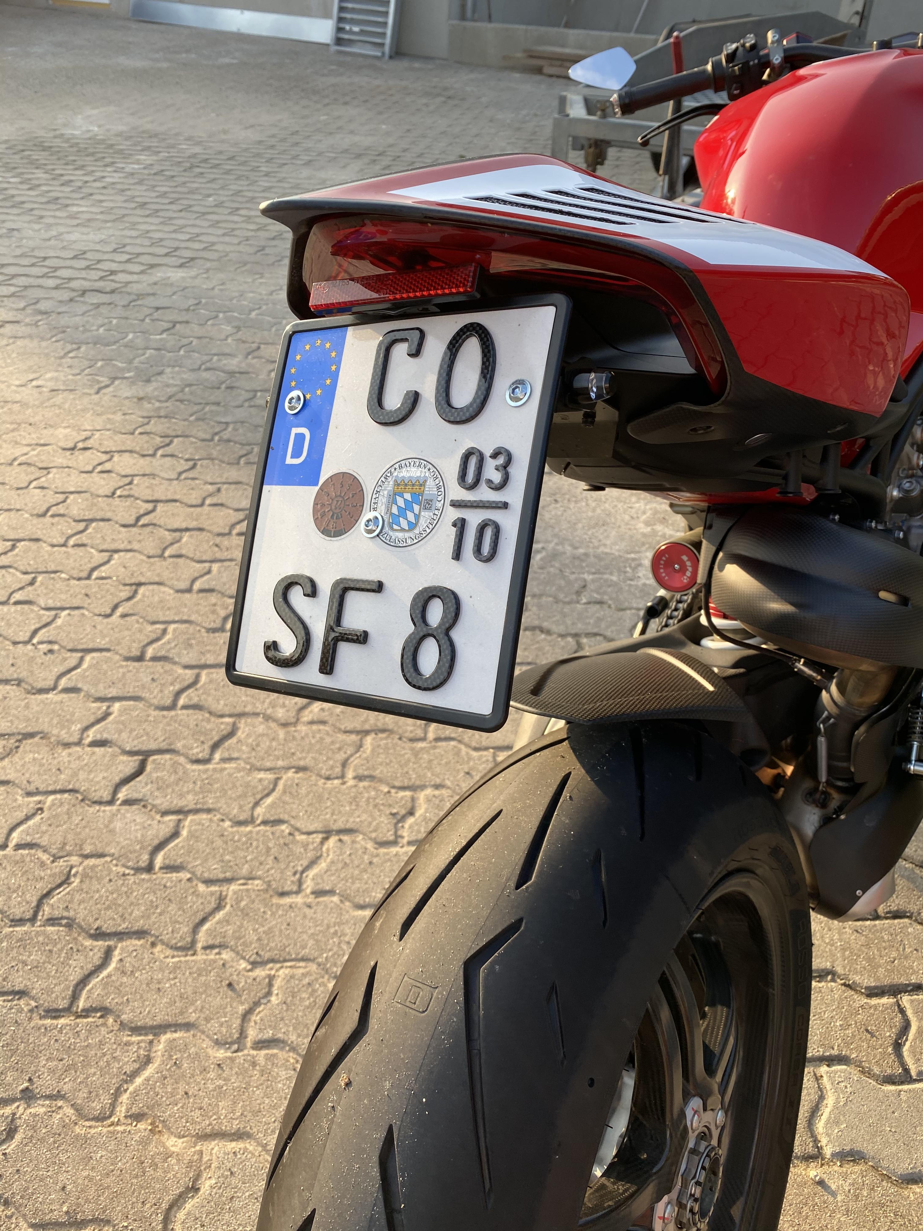

Leitwolf Geschrieben 21. Juli 2020 Geschrieben 21. Juli 2020 Hab das Katzenauge über dem halter. So kommt das Ganze nicht mit dem Reifen in Kontakt. ++

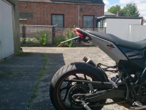

sascha65 Geschrieben 23. Juli 2020 Geschrieben 23. Juli 2020 Der sieht wirklich nicht nach 30 Grad aus. Und das über Ducati für "kleines" Geld. Hier zeigt sich das generelle Problem von sehr kurzes Heck mit legalem Winkel vs HR Kontakt.😃 Obwohl ich hatte mal die 30 Grad Variante an meinem Zweitmopped, allerdings "anders " gemessen. Und selbst mit dem" TÜV" bekommen.😄 VG Stefan Anbei Bild 2 ++
Gustav0363 Geschrieben 23. Juli 2020 Geschrieben 23. Juli 2020 vor 2 Stunden schrieb sascha65: Obwohl ich hatte mal die 30 Grad Variante an meinem Zweitmopped, allerdings "anders " gemessen. Und selbst mit dem" TÜV" bekommen.😄 VG Stefan Der TÜF bzw. die HU ist ja das Eine, der Sheriff was ganz anderes. Mal sehen, ob ich das Ding noch „wandeln“ kann. 1 ++

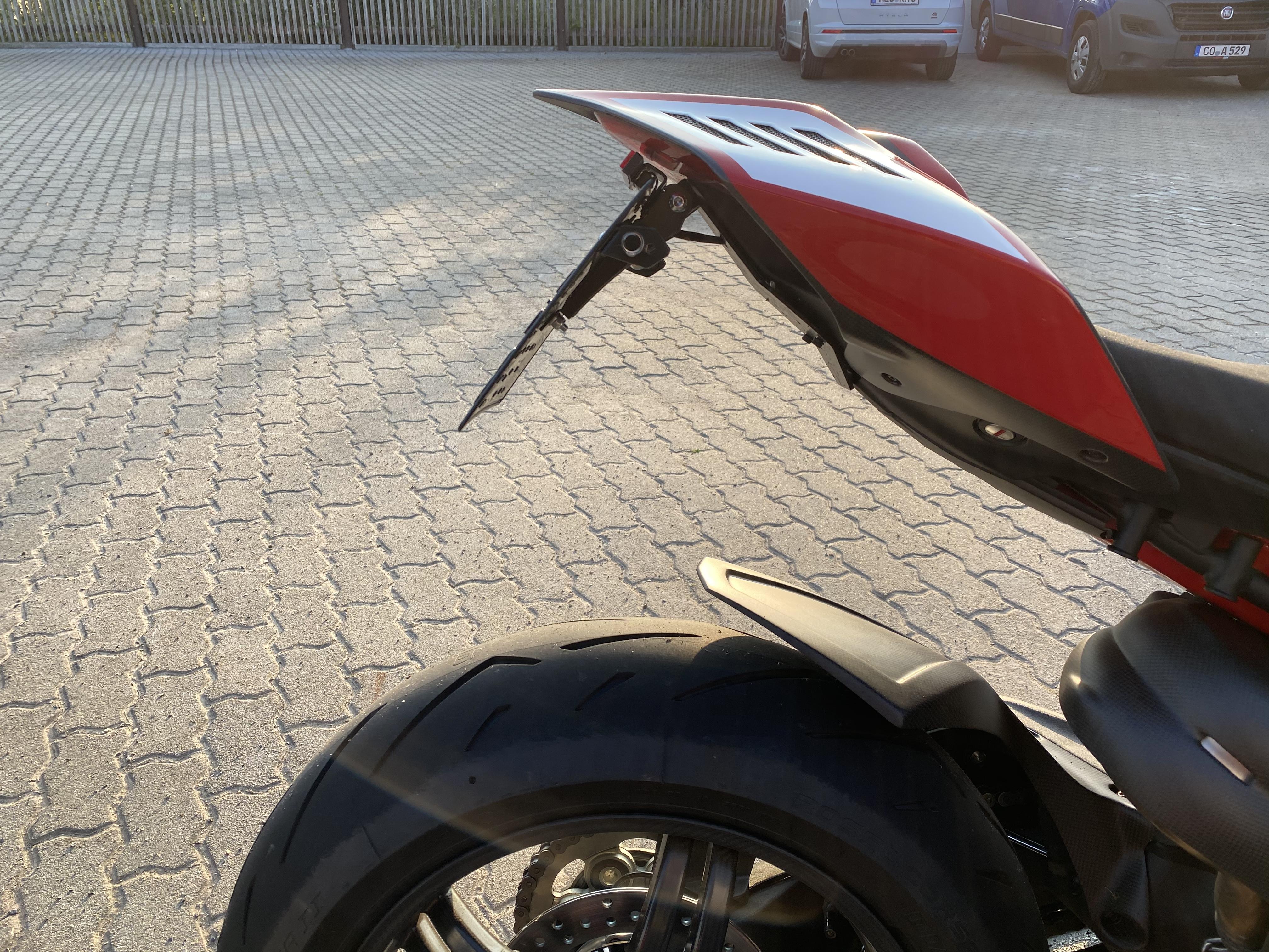

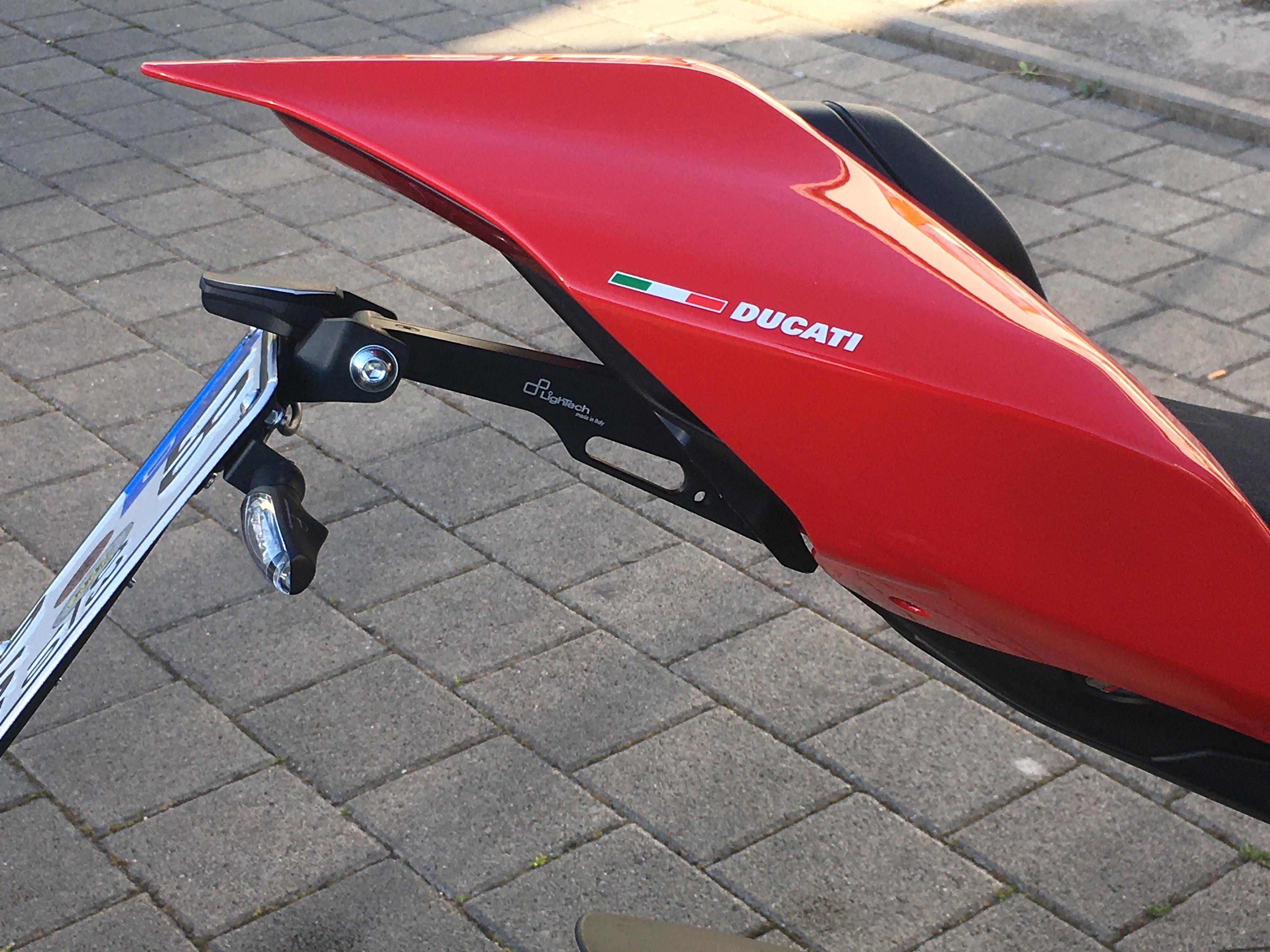

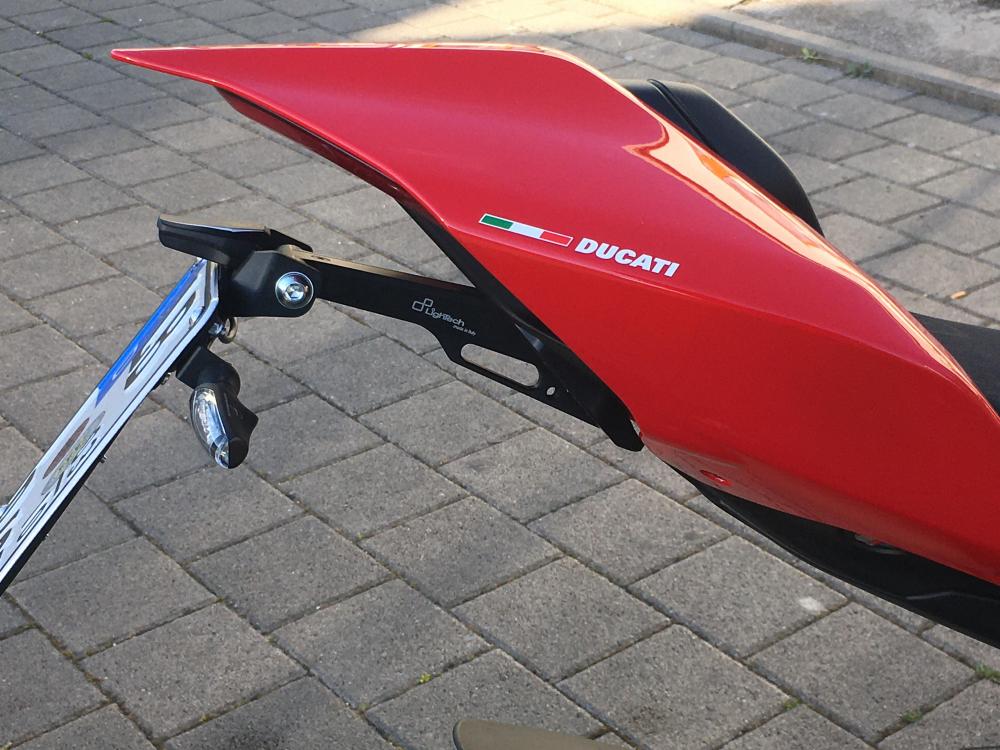

Drebin Geschrieben 5. August 2020 Geschrieben 5. August 2020 Am 29.6.2020 um 09:07 schrieb dirkdiggler: @road-runner Hi, Vielleicht hast du ja jetzt schon einen bestellt aber falls nicht, guck dir doch auch mal den von Lightech an. Ist aus Alu gefräst, sehr filigran und wirklich hochwertig und schön. Auch klemmt das Nummernschild nicht direkt unter der Abdeckung sondern hat einen angenehmen Abstand Zum Hinterrad. @dirkdiggler steht der Lightech bei dir auch so weit von der Verkleidung unterm Sitz ab? Oder es gibt da auch einen KZH von der V4, den sie mir montiert haben und der nicht ganz passt... ++
Revan Geschrieben 5. August 2020 Geschrieben 5. August 2020 Der Lightech müsste 3-4cm kürzer sein. Mir gefällt dieser hier am besten: https://newshop.hs-motoparts.com/index.php?page=product&info=13394 ++
dirkdiggler Geschrieben 5. August 2020 Geschrieben 5. August 2020 vor 2 Stunden schrieb Drebin: @dirkdiggler steht der Lightech bei dir auch so weit von der Verkleidung unterm Sitz ab? Oder es gibt da auch einen KZH von der V4, den sie mir montiert haben und der nicht ganz passt... yep, sieht bei mir genauso aus 1 ++
advance28 Geschrieben 6. August 2020 Geschrieben 6. August 2020 vor 11 Stunden schrieb Revan: Der Lightech müsste 3-4cm kürzer sein. Mir gefällt dieser hier am besten: https://newshop.hs-motoparts.com/index.php?page=product&info=13394 na gut das Geschmäcker verschieden sind, der sieht echt bescheiden aus, wenn das Kennzeichen so unterm Rücklicht raushängt 🤮 1 ++
