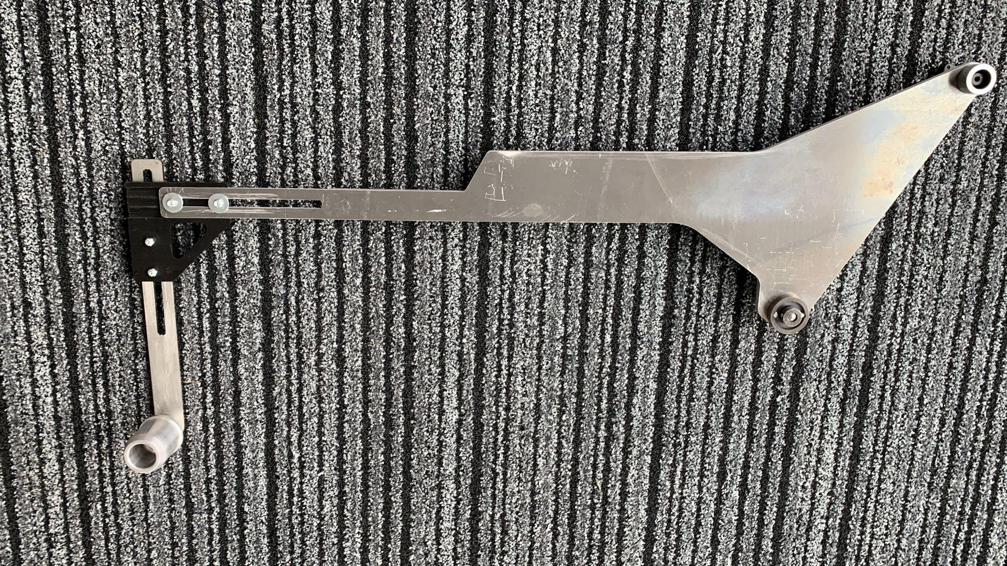

Ich bekomme eine Rahmenlehre für alle V4 Modelle.
Leider gibt es kaum jemanden der sowas herstellt, weshalb die die es tun, dafür ordentlich Kohle verlangen.
Hat irgendwer bock das Ding nachzubauen und zu vertreiben?
Dann könnte man die Kosten dafür Teilens
Bzw, gibt es denn überhaupt Interessenten dafür?
@Sushi
@Andy.S
@Duc4Ever
Geschrieben (bearbeitet)
Ich habe das Teil eigentlich fertig konstruiert, bin aber ebenfalls zu dem Schluss gekommen - aus Kostengründen - es bleiben zu lassen.
Für einen 100er, so wie manche gemeint haben, gehts halt nicht.
Ich habe auch mit dem Tom darüber gesprochen, aber auch er meinte es laufen zu viele Sparfüchse rum, darum bleiben lassen.
Nur so nebenbei, das Original von Ducati Corse kostet um die 1.500€.
Da es anscheinend von Moped zu Moped zwischen den beiden Fixpunkten "gewisse Toleranzen" gibt, ist bei der originalen der untere Fixierpunkt schwimmend gelagert! Die treiben den Aufwand ja auch nicht aus Jux und Tollerei.
Bearbeitet von Duc4Ever

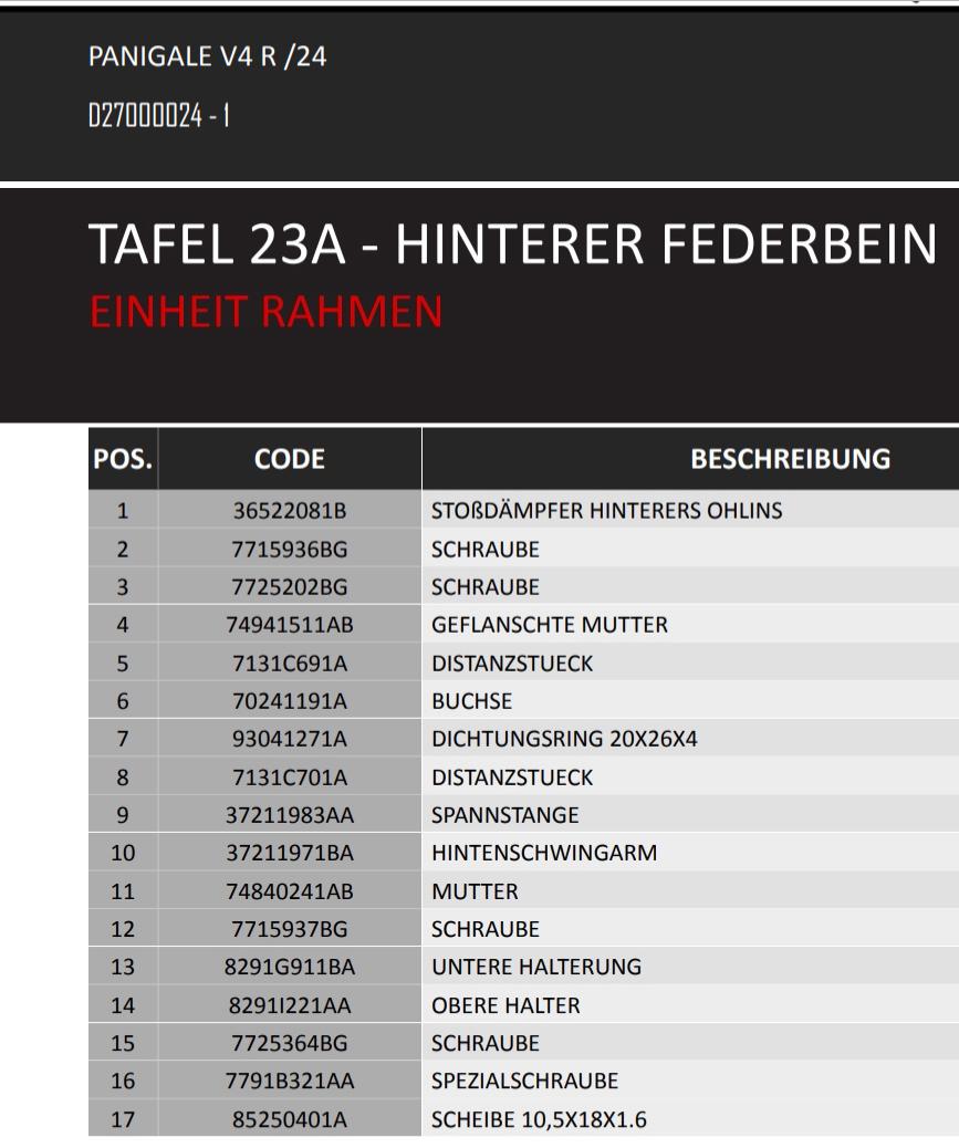

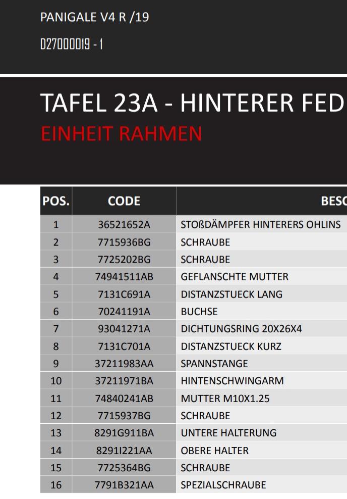

Hm, ich weiß, der Thread ist alt. Hatte aber was gesucht und bin dann darüber gestolpert, dass das Thema bei der R nicht ausdiskutiert wurde.
Zum einen weil der feine Forenchef es ja vorzieht, WSBK-Schwinge zu fahren und dann natürlich, da es ja keine neue R gab.
Jetzt habe ich spaßeshalber mal die aktuelle R mit der alten verglichen. Ich hatte das eigentlich so verstanden, dass die ebenfalls die Modifikationen der „normalen“ abbekommen hat, sprich Anpassung bei der Gabel und hinten weichere Feder. Impliziert für mich, dass die dann die kürzeren Streben hat. Folglich bin ich gerade vom Glauben abgefallen, da der ETK der neuen R genau die gleiche Artikelnummer für die Streben angibt, wie bei der 19er. 🤷🏻‍♂️🤔
Macht mich jetzt etwas ratlos.
