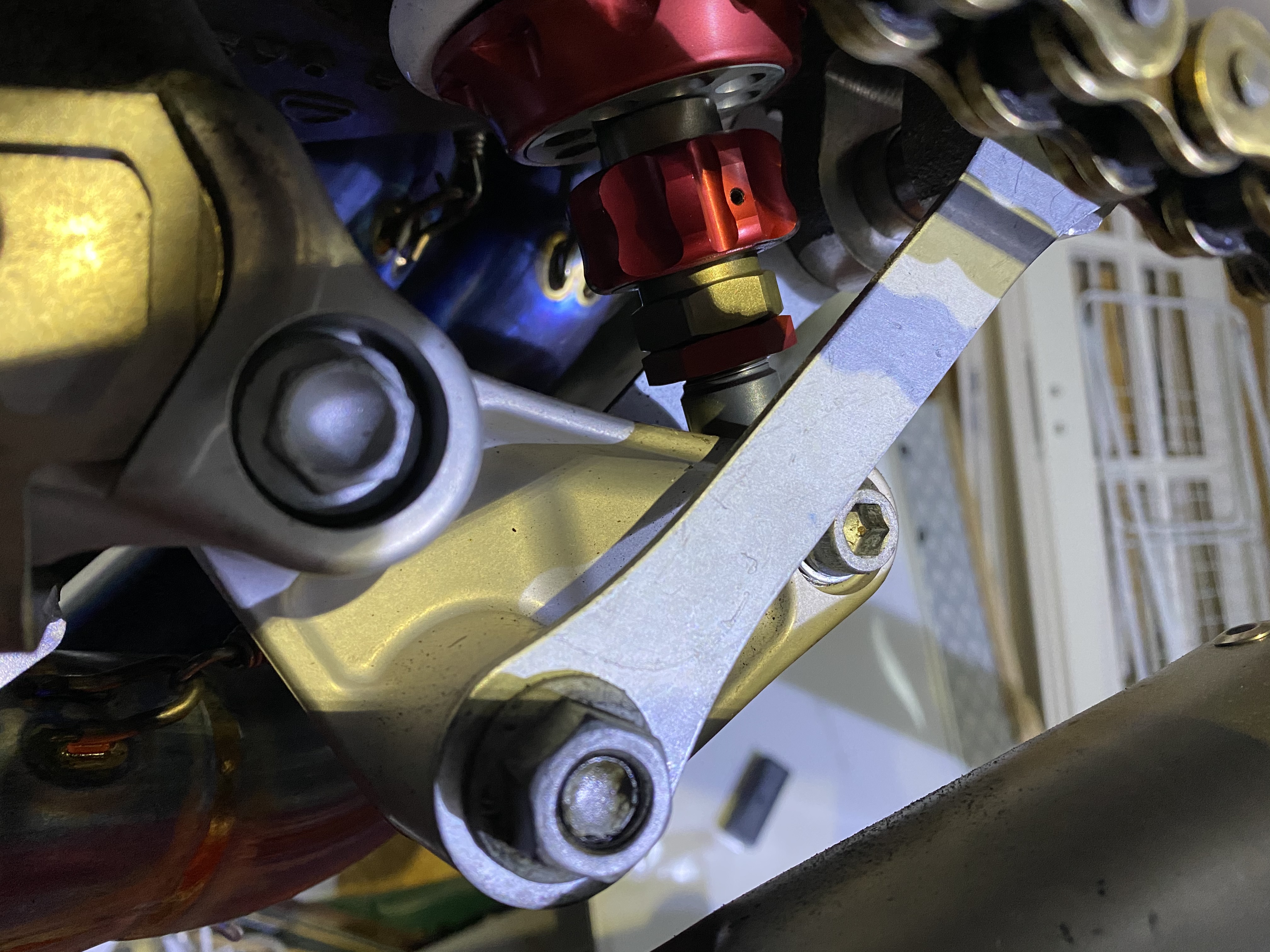

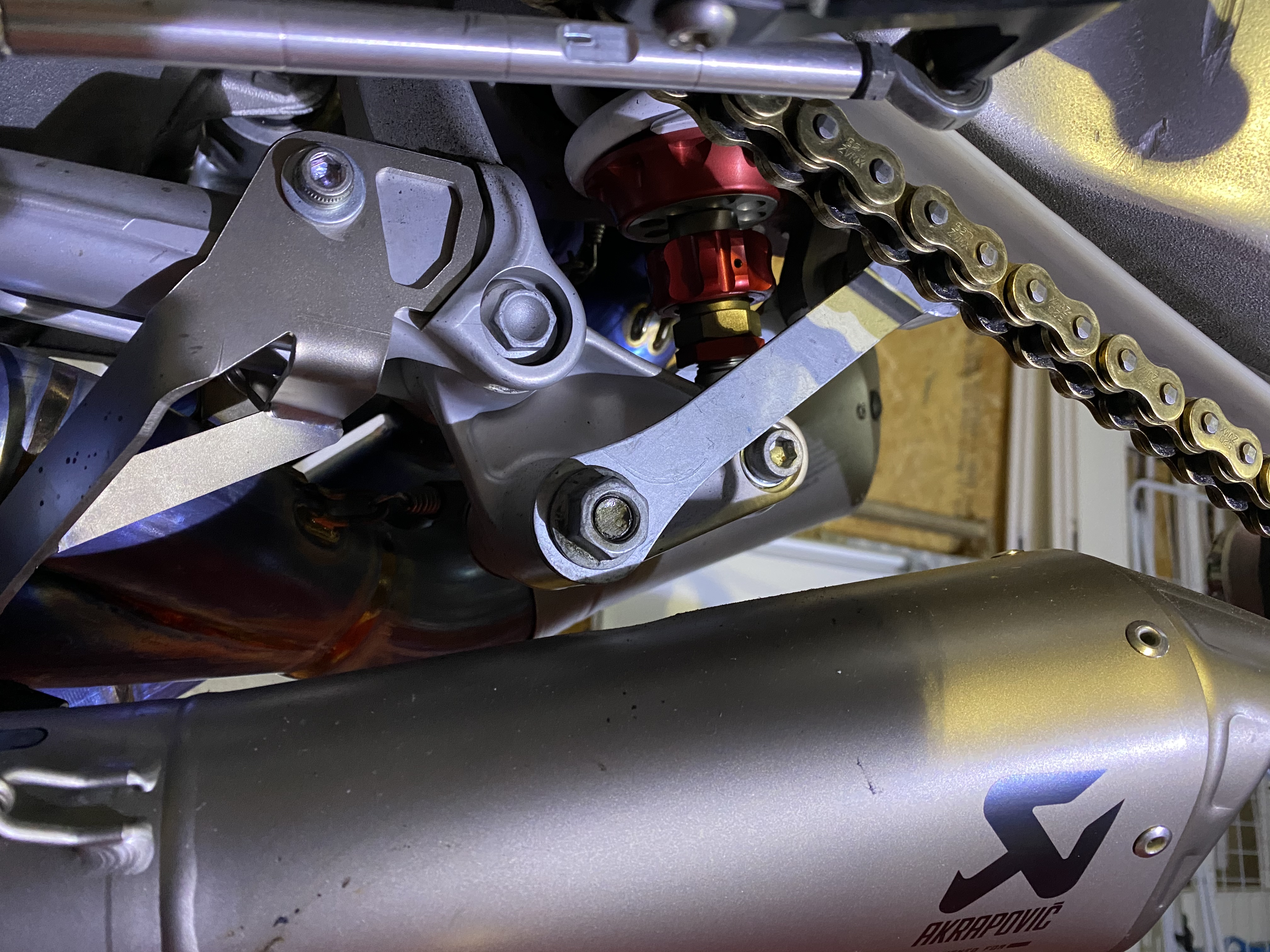

bu2tler Geschrieben 28. Januar 2021 Geschrieben 28. Januar 2021 vor 8 Stunden schrieb Duc73: Wollte zwar auf 2020 umbauen, aber es scheint mir doch komplexer zu sein als nur FB 2 mm rausdrehen, die Gabel 4-5 mm durchstecken und die kürzeren Hebel einbauen. Mechanisch ist der Umbau keine Herausforderung. Ich versuche das einmal zusammenfassen. Der Umbau des Fahrwerks, also das Update eines Modells 18/19 auf die Ausführung des MY 2020 ist grundsätzlich mit wenig Aufwand zu leisten: An der Front wird die Gabel 4 mm weiter durchgesteckt. Am Heck sind die Link Rods durch die des Modells 2020 zu ersetzen. Änderung der Federrate. Jetzt kommt der fragliche Teil. Die Anpassung der Federbeinlänge. Zwei Optionen lassen sich aktuell finden. 1. Panigale V4S Alt vs. Neu – PS Ausgabe 3/20 -(> PS bestätigt die Angaben ihrer Daten) Das Federbein ist 2mm länger (312 mm statt 310 mm). 2. 2020 Ducati Panigale V4 Guide – totalmotorcycle.com […]The fork mounting has been lowered 4 mm, the rear shock is shorter by 2 mm, while the suspension now has two link rods that are shorter by 5 mm.[…] Zwei Herausforderung. 1. Eine weitere Quelle zur Bestätigung von länger oder kürzer. 2. Eine Messgröße zur Kontrolle (aktuell kenne ich nur die Sitzhöhe von 835 mm). 2 ++
Schleicher Geschrieben 28. Januar 2021 Geschrieben 28. Januar 2021 vor 2 Minuten schrieb bu2tler: Mechanisch ist der Umbau keine Herausforderung. Ich versuche das einmal zusammenfassen. Der Umbau des Fahrwerks, also das Update eines Modells 18/19 auf die Ausführung des MY 2020 ist grundsätzlich mit wenig Aufwand zu leisten: An der Front wird die Gabel 4 mm weiter durchgesteckt. Am Heck sind die Link Rods durch die des Modells 2020 zu ersetzen. Änderung der Federrate. Jetzt kommt der fragliche Teil. Die Anpassung der Federbeinlänge. Zwei Optionen lassen sich aktuell finden. 1. Panigale V4S Alt vs. Neu – PS Ausgabe 3/20 -(> PS bestätigt die Angaben ihrer Daten) Das Federbein ist 2mm länger (312 mm statt 310 mm). 2. 2020 Ducati Panigale V4 Guide – totalmotorcycle.com […]The fork mounting has been lowered 4 mm, the rear shock is shorter by 2 mm, while the suspension now has two link rods that are shorter by 5 mm.[…] Zwei Herausforderung. 1. Eine weitere Quelle zur Bestätigung von länger oder kürzer. 2. Eine Messgröße zur Kontrolle (aktuell kenne ich nur die Sitzhöhe von 835 mm). Jap! Punkt 1 wird sich bestimmt bald klären! Punkt 2 wird schwieriger da sich die Sitzhöhe mit dem verstellen des Exzenters (kettenspannen) mitverändert. wir haben ja noch Zeit bis die jagt eröffnet wird 😜 ++

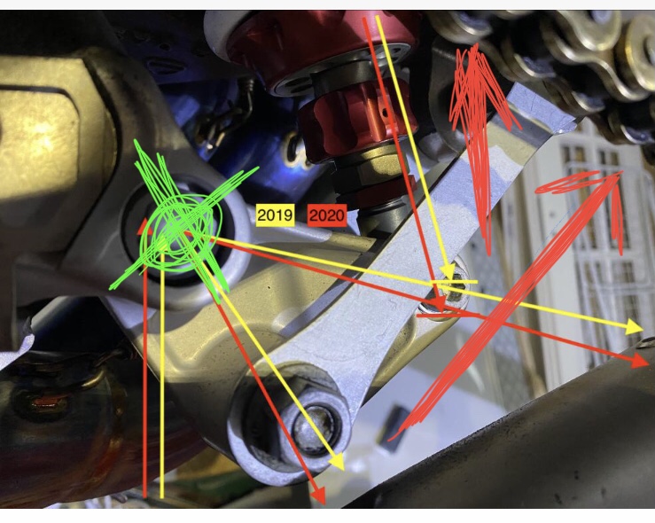

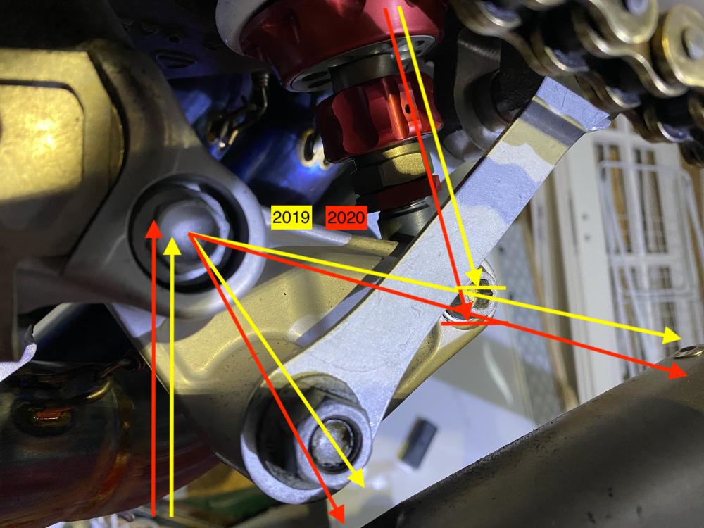

Leitwolf Geschrieben 28. Januar 2021 Autor Geschrieben 28. Januar 2021 Wenn man jetzt mal die Umlenkung betrachtet, die Feste Aufnahme am Moped für die Umlenkung bleibt immer gleich, um diese rotiert die Umlenkung, die Aufnahme in der Umlenkung für das Federbein kommt weiter „nach oben“, wenn ich die Schubstreben kürze. Dann wäre für mich logisch, dass das Federbein „kürzer“ werden muss um seine Heckhöhe beizubehalten. 1 ++
Schleicher Geschrieben 28. Januar 2021 Geschrieben 28. Januar 2021 Von der BMW weiß ich dass das angepeilte Maß plus minus 2mm hat! Wenn ich mein Tool aufstecke hab ich ne Toleranz im Radstand 2mm und Höhe 2mm somit sollten die 2mm am Federbein jetzt auch nicht so mega störend sein da das Heck schon durch die Rods 25-30mm höher kommt..... es ist das letzte Quäntchen @Leitwolf ist schon dran was zu konstruieren mit etwas Glück wird’s ein Tool geben. ..... der Rest wurde schon angesprochen ++
Schleicher Geschrieben 28. Januar 2021 Geschrieben 28. Januar 2021 vor 9 Minuten schrieb Leitwolf: Wenn man jetzt mal die Umlenkung betrachtet, die Feste Aufnahme am Moped für die Umlenkung bleibt immer gleich, um diese rotiert die Umlenkung, die Aufnahme in der Umlenkung für das Federbein kommt weiter „nach oben“, wenn ich die Schubstreben kürze. Dann wäre für mich logisch, dass das Federbein „kürzer“ werden muss um seine Heckhöhe beizubehalten. Jap, ich denke (lautes Denken) das der Grund für das verändern der FBLänge mehr mit der Prog.kennlinie zu tun hat das die weiterhin beibehalten wird. wenn die Heckhöhe der Grund für die Maßnahme sein sollte hätte man leichter die Rod‘s anpassen können. da sich in der Dimension wir reden von 30mm am Heck mit großer Wahrscheinlichkeit auch die Progression verändert will man dem Entgegenkommen. nur in welche Richtung 🧭 nur ein Gedanke denn ich letztens mal hatte! Vom reinen andrücken ist mir nachm Umbau der etwas höhere Widerstand aufgefallen.... ++

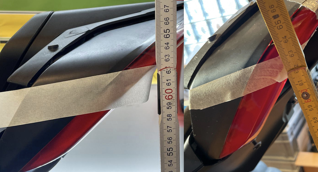

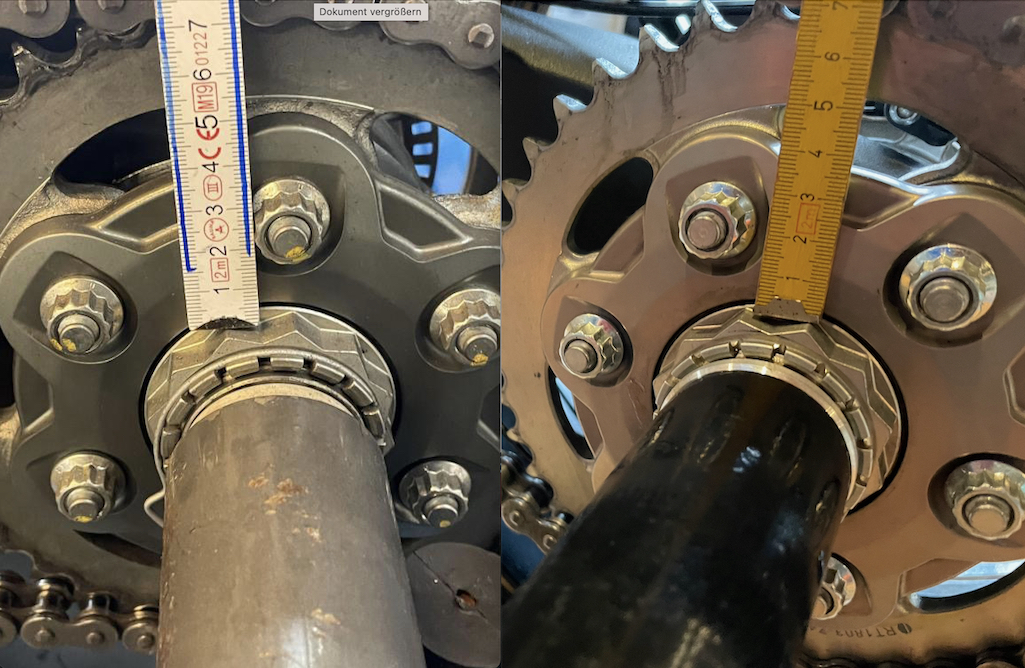

bu2tler Geschrieben 28. Januar 2021 Geschrieben 28. Januar 2021 Es geht weiter. Vielen Dank @Pani78 (V4S MY 2020)! Wir haben mal, über Ländergrenzen hinweg, einen Vergleich versucht. Vorab: ja, man könnte an besseren Stellen messen, aber hier nur um einen Vergleich im Hinblick auf die Tendenz. Weißer Zollstock: V4S MY 2020 von @Pani78 (R1 müssen wir mal später herausfinden) Gelber Zollstock: V4 Standard mit Umbau auf 2020, Federbeinlänge 312 (meine, R1 18mm) Das ist nicht so weit weg, wie ich erwartet hätte. 1 ++
lunschi Geschrieben 28. Januar 2021 Geschrieben 28. Januar 2021 vor 28 Minuten schrieb bu2tler: Es geht weiter. Vielen Dank @Pani78 (V4S MY 2020)! Wir haben mal, über Ländergrenzen hinweg, einen Vergleich versucht. Vorab: ja, man könnte an besseren Stellen messen, aber hier nur um einen Vergleich im Hinblick auf die Tendenz. Weißer Zollstock: V4S MY 2020 von @Pani78 (R1 müssen wir mal später herausfinden) Gelber Zollstock: V4 Standard mit Umbau auf 2020, Federbeinlänge 312 (meine, R1 18mm) Das ist nicht so weit weg, wie ich erwartet hätte. ...nach welchen Kriterien wurde denn der Kreppband-Streifen da kalibriert angeklebt? Gibts da wirklich keine bessere Referenzmarke? Kai ++
bu2tler Geschrieben 28. Januar 2021 Geschrieben 28. Januar 2021 vor 46 Minuten schrieb bu2tler: Vorab: ja, man könnte an besseren Stellen messen, aber hier nur um einen Vergleich im Hinblick auf die Tendenz. Gibt es bestimmt. Ein Austausch über die Methodik war / ist nicht das Ziel. Ziel war eine erste Einschätzung zu bekommen. Daher einer legt vor, der andere versucht den Messpunkt zu adaptieren. Für mich ist der Erkenntnisgewinn folgender: verringere ich die Federbeinlänge auf 308 mm (-4 mm) , kommen auf Grund des Übesetzungsverhältnisses am "Messpunkt" etwa 8 mm an. Mithin scheint 312 mm als Federbeinlänge nicht unwahrscheinlich. 1 ++
bu2tler Geschrieben 28. Januar 2021 Geschrieben 28. Januar 2021 vor 18 Minuten schrieb bu2tler: Mithin scheint 312 mm als Federbeinlänge nicht unwahrscheinlich. Das muss ich korrigieren. Ich habe mir meine Zahlen angeschaut. Wenn ich diese Hochrechne, dann komme ich auf den Wert von @Pani78, wenn ich mein Federbein mit 308 mm einbaue. ++
Schleicher Geschrieben 28. Januar 2021 Geschrieben 28. Januar 2021 vor 22 Minuten schrieb bu2tler: Gibt es bestimmt. Ein Austausch über die Methodik war / ist nicht das Ziel. Ziel war eine erste Einschätzung zu bekommen. Daher einer legt vor, der andere versucht den Messpunkt zu adaptieren. Für mich ist der Erkenntnisgewinn folgender: verringere ich die Federbeinlänge auf 308 mm (-4 mm) , kommen auf Grund des Übesetzungsverhältnisses am "Messpunkt" etwa 8 mm an. Mithin scheint 312 mm als Federbeinlänge nicht unwahrscheinlich. Ja hab ich auch so, nur ich messe da keiner von der anderen Seite und nehme ein Maßband das man einhängen kann. Messwiderholgenauigkeit höher. nur jetzt sind wir dich da wo ner gestern waren? die Federbeinlänge ist jetzt maßgeblich für uns, die Höhe ergibt sich automatisch... und im Moment nicht von Bedeutung. Federbein 2mm länger oder kürzer? alles andere ist Einbautoleraz 🤷♂️ das ganze Spiel ist definiert durch Ducati! die Rod’s sind definiert durch Ducati! die Federbeinlänge ist definiert aber wir wissen es noch nicht!!!! alle Messungen am Heck sind nur Schätzungen und Ist Wert wir suchen Soll lieg ich da falsch ? ich spüre es wir sind fast dran 😉 1 ++
bu2tler Geschrieben 28. Januar 2021 Geschrieben 28. Januar 2021 vor 3 Minuten schrieb Schleicher: die Federbeinlänge ist definiert aber wir wissen es noch nicht!!!! Genau so ist es 😁 ++

Duc73 Geschrieben 28. Januar 2021 Geschrieben 28. Januar 2021 Sorry @Leitwolf wenn ich Dein Bild mal benutzte. Mir lässt es keine Ruhe, will das verstehen. Ich sehe das so. Kürzere Rods ---> Umlenkung zieht es hoch. Heck geht hoch. Längeres FB ---> Umlenkung wird wieder runter gedrückt. Heck geht runter. Weichere Feder ---> soll wohl das ganze etwas ausgleichen um nicht zu hoch mit dem Heck zu sein. Und zum Thema Federrate: Hängt das nicht in erster Linie auch davon ab wieviel einer wiegt. Kann dies nicht erst festgestellt werden wenn man drauf sitzt und misst ( bin nur Laie der versucht zu verstehen) .🤯 1 ++
Schleicher Geschrieben 28. Januar 2021 Geschrieben 28. Januar 2021 vor 4 Minuten schrieb Duc73: Sorry @Leitwolf wenn ich Dein Bild mal benutzte. Mir lässt es keine Ruhe, will das verstehen. Ich sehe das so. Kürzere Rods ---> Umlenkung zieht es hoch. Heck geht hoch. Längeres FB ---> Umlenkung wird wieder runter gedrückt. Heck geht runter. Weichere Feder ---> soll wohl das ganze etwas ausgleichen um nicht zu hoch mit dem Heck zu sein. Und zum Thema Federrate: Hängt das nicht in erster Linie auch davon ab wieviel einer wiegt. Kann dies nicht erst festgestellt werden wenn man drauf sitzt und misst ( bin nur Laie der versucht zu verstehen) .🤯 Normalerweise FB kürzer Heck tiefer. Federrate= Fahrergewicht und Umlenkung, die Übersetzung ++
bu2tler Geschrieben 28. Januar 2021 Geschrieben 28. Januar 2021 vor 5 Minuten schrieb Duc73: Längeres FB ---> Umlenkung wird wieder runter gedrückt. Heck geht runter. Super gemacht. Ein Logic Fehler: das Längere Federbein hebt das Heck 2 ++

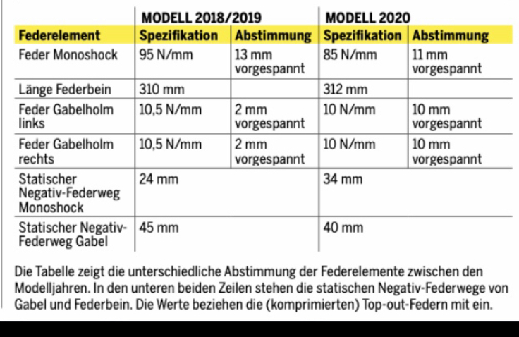

Schleicher Geschrieben 28. Januar 2021 Geschrieben 28. Januar 2021 Also ich hab von der Redaktion PS... eine email bekommen die ist ewig lang! Kurz gesagt das Federbein ist um 2mm länger von 310 auf 312mm! Die email ist so detailliert dass das so sein muss, diesmal glaube ich es sogar😉 ++
lunschi Geschrieben 28. Januar 2021 Geschrieben 28. Januar 2021 vor 11 Minuten schrieb Schleicher: ... das Federbein ist um 2mm länger von 310 auf 312mm! Die email ist so detailliert dass das so sein muss, diesmal glaube ich es sogar😉 ...fassen wir zusammen: Laut @bu2tler bringt das um 2 mm längere Federbein das Heck um ca. 4 mm hoch. Die um 5 mm kürzeren Knochen sollten mindestens 10 mm wahrscheinlich aber mehr ausmachen. Damit ist das Heck also ca. 15 mm höher als bisher und wenn das Motorrad insgesamt 5 mm höher sein soll dann müssten 10 mm mehr Durchhang eingestellt sein oder? Kai ++
bu2tler Geschrieben 28. Januar 2021 Geschrieben 28. Januar 2021 Die Mail habe ich dann wohl auch heute bekommen. Ich bin positiv von der Antwort und der Ausführlichkeit überrascht. PS hat dargelegt, dass das Heck ca. 19 mm steigt. Weichere Feder und weniger Verspannung bringen das Heck wieder 15 mm runter. Modell 2020 Das Heck geht zunächst 19 mm nach oben. Sackt um 15 mm ein. Verbleiben 4 mm. Basis Modell 2020 0 + 19 – 15 = 4 mm Ferner gibt PS einen Wert von 10 mm für das Einsacken des Modells 18/19 an. Modell 18/19 Sackt um 10 mm ein. Basis Modell 18/19 0 – 10 mm = - 10 mm Und hier kommt m.E. der Rechenfehler. Es sind nicht +4 mm für das Modell 2020, sondern die Differenz Basis Modell 18/19 (-10 mm) zu Modell 2020 (+4 mm) sind 14 mm. Ich habe das mal an PS geantwortet. ++
Schleicher Geschrieben 28. Januar 2021 Geschrieben 28. Januar 2021 vor 28 Minuten schrieb lunschi: ...fassen wir zusammen: Laut @bu2tler bringt das um 2 mm längere Federbein das Heck um ca. 4 mm hoch. Die um 5 mm kürzeren Knochen sollten mindestens 10 mm wahrscheinlich aber mehr ausmachen. Damit ist das Heck also ca. 15 mm höher als bisher und wenn das Motorrad insgesamt 5 mm höher sein soll dann müssten 10 mm mehr Durchhang eingestellt sein oder? Kai Ja so soll es lat den sein, kommt direkt aus Italien... ich kann mich mit dem Gedanken nicht ganz anfreunden das es nacher 35mm Statisch Neg. ist. laut dem Zettel da oben hieß es Topout wurde komprimiert mit einbezogen! ????? ++
