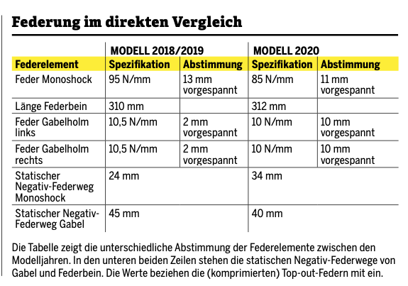

bu2tler Geschrieben 25. Januar 2021 Geschrieben 25. Januar 2021 Ich muss noch einmal nachfragen. Bisher gehe ich davon aus, dass das Federbein der v4 MY 2020 einen Länge von +2mm (312 mm) hat. Stand ja auch so in der PS. Gibt es eine andere Quelle? Die Jungs von Totalmororcycle schreiben: The fork mounting has been lowered 4 mm, the rear shock is shorter by 2 mm, while the suspension now has two link rods that are shorter by 5 mm. These changes have resulted in a 5 mm higher bike center of gravity. The result? The bike is swifter at the drop-in and arrives at the apex faster. (https://www.totalmotorcycle.com/motorcycles/2020/2020-ducati-Panigale-v4) Hat jemand vielleicht Zugriff auf die offiziellen technischen Daten? ++
Sushi Geschrieben 26. Januar 2021 Geschrieben 26. Januar 2021 Ich kenne auch nur die PS Zeitschriften, habe mich dann allerdings bei Ducati informiert. Wir haben gemeinsam den Ducati ET Katalog durchforstet und die Bestellnummern verglichen. 2018 vs 2020. Das was uns nicht plausible war, forschte Ducati wiederum bei Öhlins nach. Im groben, stimmt das was da steht. The fork mounting has been lowered 4 mm, the rear shock is shorter by 2 mm, while the suspension now has two link rods that are shorter by 5 mm. These changes have resulted in a 5 mm higher bike center of gravity. ++
Schleicher Geschrieben 27. Januar 2021 Geschrieben 27. Januar 2021 vor 7 Stunden schrieb Sushi: Ich kenne auch nur die PS Zeitschriften, habe mich dann allerdings bei Ducati informiert. Wir haben gemeinsam den Ducati ET Katalog durchforstet und die Bestellnummern verglichen. 2018 vs 2020. Das was uns nicht plausible war, forschte Ducati wiederum bei Öhlins nach. Im groben, stimmt das was da steht. The fork mounting has been lowered 4 mm, the rear shock is shorter by 2 mm, while the suspension now has two link rods that are shorter by 5 mm. These changes have resulted in a 5 mm higher bike center of gravity. Also sicher ist das bei der V4R die Länge 312mm ist, und Öhlins dazu schreibt wenn man das Öh.Federbein in die R verbauen möchte muss das Auge um zwei Umdrehungen ausgedreht werden. ok! Bei der V4 muss es also jetzt kurzer sein? (zwei rein) ? ++
Schleicher Geschrieben 27. Januar 2021 Geschrieben 27. Januar 2021 Am 5.11.2020 um 20:43 schrieb Sushi: Moin Mirko, Seite 8 und 9 der PS 3/2020, da sind die umbauten beschrieben. jep, aber durch die 85 Iger Feder und nur 11 mm vorgespannt, kommt sie wieder ein tick runter. Statischer Negativ Federweg 34 mm. die 2020 iger hat ne 10er Feder verbaut. ist weit vorgespannt. 10 mm anstatt 2 bei der originalen. bei der V4 2020 ist der Schwerpunkt 5 mm höher, die Gabel ist 4 mm durchgesteckt. Das Federbein ist 2 mm länger. hier ein Zitat aus der PS, (weiss nicht ob ich das darf)? Um den Schwerpunkt für ein leichtfüßigeres Handling weiter nach oben zu legen, kürzte Ducati die Zugstreben an der Umlenk-Kinematik der unteren Federbeinaufnahme. Außerdem erhöhten die Italiener die Federbeinlänge. Eine weichere, weniger stark vorgespannte Feder schafft mehr Negativ-Federweg, wodurch die Heckpartie sanfter über Bodenunebenheiten gleiten und mehr Bremsstabilität liefern soll. Die Jungs müssen sich was dabei gedacht haben. LG Sascha Jetzt haben wir wieder den Salat! ich hab soeben einen Kollegen angeschrieben der Achim ist mit dem Tobi immer bei den Tests PS... zusammen. ob die mir, uns eventuell mal Licht ins dunkle bringen könnten. ist das blöde Federbein jet länger oder kürzer? !!! bin mal auf die Antwort gespannt (falls eine überhaupt kommt) ich hab zwar jetzt die Zugstangen auf Stand 2020 getauscht aber die FBlänge noch nicht geändert. Würde aber es trotzdem wissen wollen was da jetzt die tatsächliche Einbaulänge ist! im November 2020 war ich schon am kochen und die extreme änderung kritisch angezweifelt... wie auch immer! 1. jetzt bin ich vorerst gespannt ob’s ne Antwort gibt! 2. die Gabelfedern sind im 2018er nicht um 2mm Virgespannt sondern ähnlich wie 2020 da die Federlänge gleich ist. Die Topout Feder zieht um etliche mm die Kolbenstange zurück und beim aufschrauben des Gabel-Kopfes wird die Feder schon von sich aus vorgespannt bevor man überhaupt die Federvorspannung oben aufm Holm angefasst hat!!!!! in der Regel liegt man irgendwo bei 2-3 ja eventuell 4 Umdr. Aber nicht wörtlich nehmen und die Vorspannung 10mm(Umdrehungen) reindrehen!!! Weil so wird mir auch klar wie es dazukommt das manche keinerlei Probleme mit der Dämpfung der Gabel haben trotz aber witziger Luftkammer von 230mm die sich noch vergrößert beim Tausch der 10er Federn (weniger Windungen und dünnerer Draht) also nicht oben an der Gabel 10mm vorgespannt sondern insgesamt die Feder im 10mm vorgespannt! nur um es klarzustellen! 3.Die Zugstreben sind genau um 5mm kürzer als die aus 2018! 4. die Federbeinlänge ist also noch offen! (Wir müssen uns einig werden welche Länge gennant wird) die Einbaulänge oder die Tatsächliche Federbeinlänge!!!!??????? diese Fragen sind wahrscheinlich viel wichtiger als welches Auto fährt ein Ducati Fahrer.... usw. VG, Mirko 1 ++
bu2tler Geschrieben 27. Januar 2021 Geschrieben 27. Januar 2021 vor 2 Stunden schrieb Schleicher: Also sicher ist das bei der V4R die Länge 312mm ist, und Öhlins dazu schreibt wenn man das Öh.Federbein in die R verbauen möchte muss das Auge um zwei Umdrehungen ausgedreht werden. ok! Bei der V4 muss es also jetzt kurzer sein? (zwei rein) ? Das wäre die Konsequenz. Aktueller Stand: ich habe das Federbein mit einer Länge von 312 mm eingebaut. Die neuen link rode (-5mm) und die Gabel 4 mm weiter durchgesteckt. Das ergibt eine interessante Sitzhöhe. 🙄 vor 3 Minuten schrieb Schleicher: ich hab soeben einen Kollegen angeschrieben der Achim ist mit dem Tobi immer bei den Tests PS... zusammen. ob die mir, uns eventuell mal Licht ins dunkle bringen könnten. ist das blöde Federbein jet länger oder kürzer? !!! bin mal auf die Antwort gespannt (falls eine überhaupt kommt) Heute Nacht habe ich ebenfalls einen Mail an ps geschrieben, mit der Bitte um Erhellung. Das Federbein ist ja schnell ausgebaut. Ich werde die Länge einmal verändern und schauen, wie das dann aussieht. Für mich macht eine Verringerung der Federbeinlänge mehr Sinn... 1 ++

bu2tler Geschrieben 27. Januar 2021 Geschrieben 27. Januar 2021 Bekannt ist m.W. nur, dass sich die Sitzhöhe von 830 mm auf 835 mm mit den Maßnahmen des MY 2020 verändert. Meine o.a. Anpassungen mit einer Federbeinlänge von 312 mm bringt eine Sitzhöhe von 846 mm. Zur Erreichung der Sitzhöhe von 835 mm benötige ich einen Negativfederweg R1 von 40 mm(!). M.E. könnte ein erster Ansatz die Heckhöhe (unbelastet). Das spitze Heck der V4 ist ja dafür gut geeignet. Hier bräuchten wir die Werte Modell 18/19 und 2020. Vielleicht hätten hier die Besitzer der entsprechenden Modelle die Möglichkeit zu messen. Oder habe ich einen Gedankenfehler? ++

Schleicher Geschrieben 27. Januar 2021 Geschrieben 27. Januar 2021 vor 36 Minuten schrieb bu2tler: Bekannt ist m.W. nur, dass sich die Sitzhöhe von 830 mm auf 835 mm mit den Maßnahmen des MY 2020 verändert. Meine o.a. Anpassungen mit einer Federbeinlänge von 312 mm bringt eine Sitzhöhe von 846 mm. Zur Erreichung der Sitzhöhe von 835 mm benötige ich einen Negativfederweg R1 von 40 mm(!). M.E. könnte ein erster Ansatz die Heckhöhe (unbelastet). Das spitze Heck der V4 ist ja dafür gut geeignet. Hier bräuchten wir die Werte Modell 18/19 und 2020. Vielleicht hätten hier die Besitzer der entsprechenden Modelle die Möglichkeit zu messen. Oder habe ich einen Gedankenfehler? Kein Denkfehler, das ist so .... nur den Sag R1 jetzt 40mm einzustellen ist absolut falsch! (Das kann ich mir beim besten Willen nicht vorstellen) somit stimmt da was nicht in der ganzen Sache! ich war am Mittwoch oder so beim Händler, hab die V4 mal angedrückt und angehoben da der R1 nicht wirklich so groß... kann aber täuschen! angesichts der 130mm Federweg sollten es irgendwie 18-25mm sein max. Aber sei’s drum... mir ist auch aufgefallen das die Umlenkung extrem progressiv geworden ist nachm Umbau, weswegen auch die weichere Feder her musste. So meine Vermutung. Die Länge vom Federbein wird das Heck etwas runter-hochbringen und vermutlich auch die Progression anpassen. nur in welche Richtung 😅 Wir haben ja noch paar Tage bis die Saison losgeht 😎 bis dato haben wir es bestimmt richtiggestellt 1 ++
bu2tler Geschrieben 27. Januar 2021 Geschrieben 27. Januar 2021 vor 1 Minute schrieb Schleicher: nur den Sag R1 jetzt 40mm einzustellen ist absolut falsch! (Das kann ich mir beim besten Willen nicht vorstellen) Ich mir auch nicht. Habe ich auch nur einmal gemacht, um die Sitzhöhe zu erreichen. vor 2 Minuten schrieb Schleicher: angesichts der 130mm Federweg sollten es irgendwie 18-25mm sein max. Aber sei’s drum... Das war mein Ansatz. Damit komme ich aber auf die benannte Sitzhöhe von über 845 mm vor 2 Minuten schrieb Schleicher: Wir haben ja noch paar Tage bis die Saison losgeht 😎 bis dato haben wir es bestimmt richtiggestellt 👍 Ich baue jetzt im ersten Schritt einmal das Federbein um und werde beichten. Vielleicht haben wir ja noch weitere Erkenntnisse auf dem Weg dahin. 2 ++
Schleicher Geschrieben 27. Januar 2021 Geschrieben 27. Januar 2021 vor 1 Minute schrieb bu2tler: Ich mir auch nicht. Habe ich auch nur einmal gemacht, um die Sitzhöhe zu erreichen. Das war mein Ansatz. Damit komme ich aber auf die benannte Sitzhöhe von über 845 mm 👍 Ich baue jetzt im ersten Schritt einmal das Federbein um und werde beichten. Vielleicht haben wir ja noch weitere Erkenntnisse auf dem Weg dahin. Und ich flippe gerade voll aus ..... Schneid gerade an so Gabel-Ringschl.. damit ich die Mutter eventuell auch so erreichen kann! ich bin mal gespannt ob das klappt ++

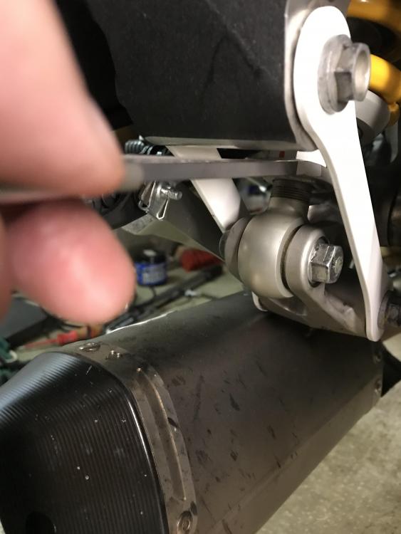

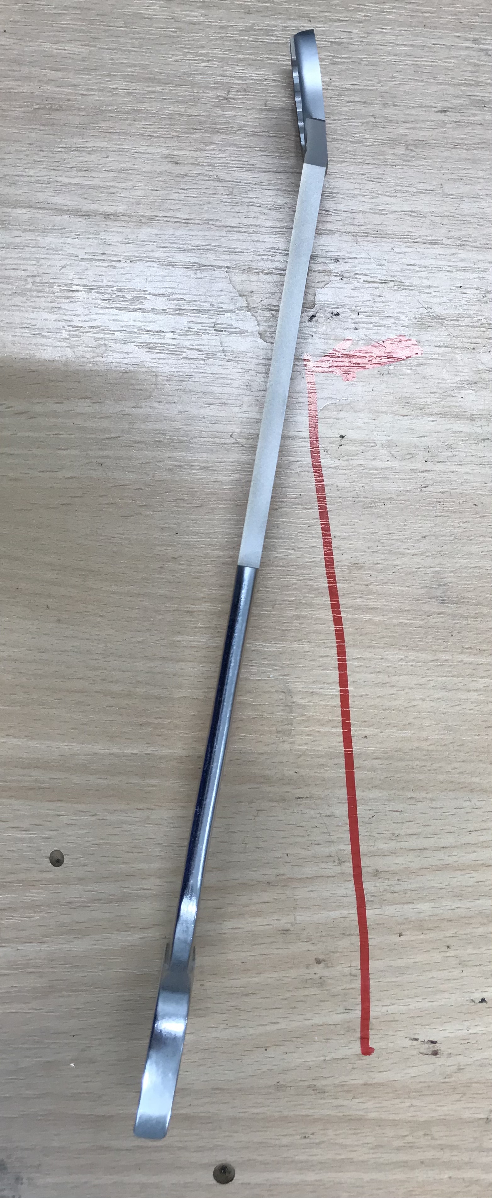

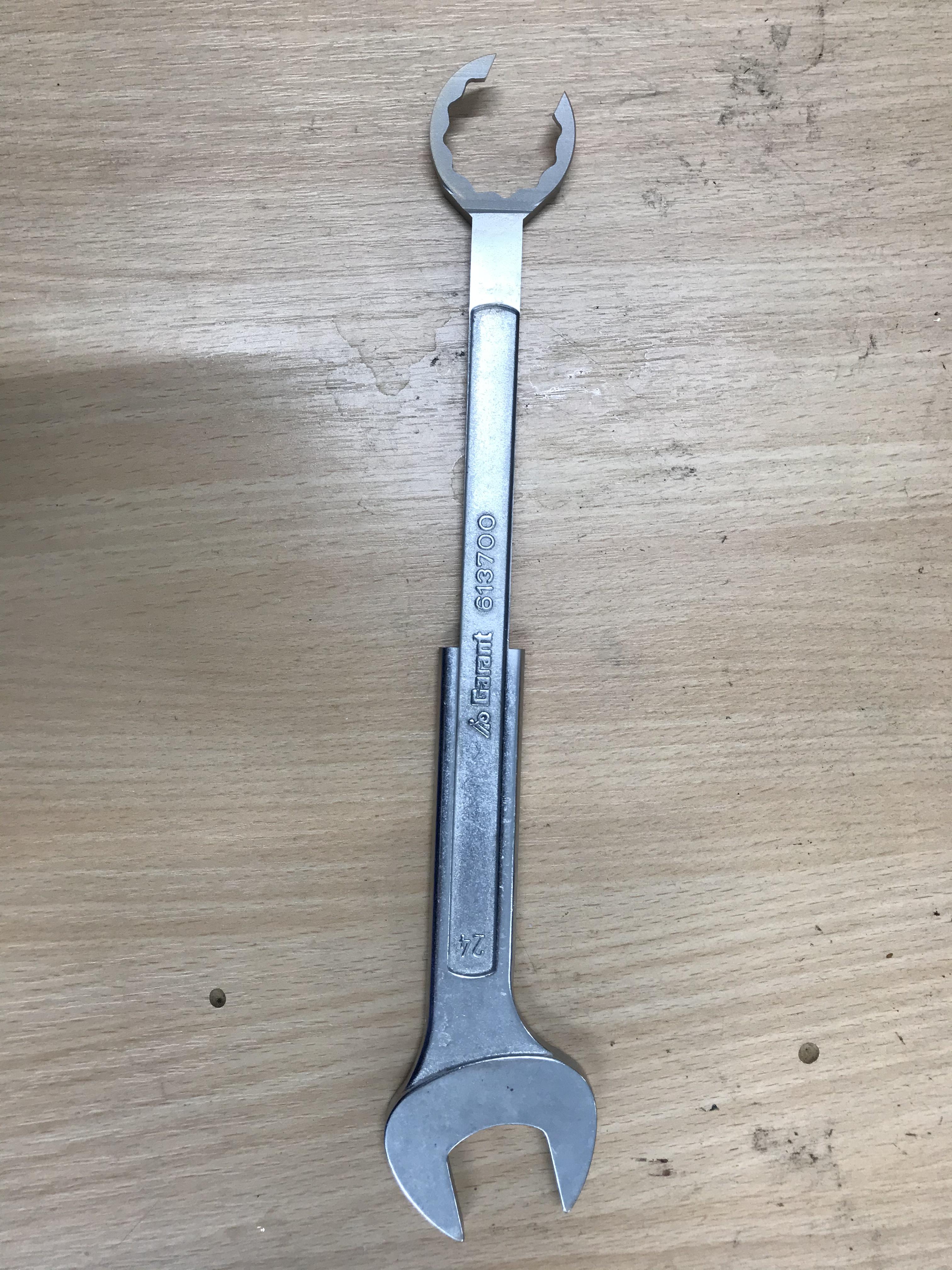

Schleicher Geschrieben 27. Januar 2021 Geschrieben 27. Januar 2021 So kann sein das ich noch ne Kleinigkeit biegen muss aber mit viel Glück sollte es funktionieren 🤩 ++
bu2tler Geschrieben 27. Januar 2021 Geschrieben 27. Januar 2021 Kurz die Mittagspause genutzt. Federbein raus. Länge auf 308 mm eingestellt. Federbein rein. Negativfederweg R1 auf 18 mm eingestellt. Damit komme ich jetzt auf eine Sitzhöhe von 839 mm. Immerhin scheint der Weg in die richtige Richtung zu zeigen... 1 ++
Schleicher Geschrieben 27. Januar 2021 Geschrieben 27. Januar 2021 vor 7 Minuten schrieb bu2tler: Kurz die Mittagspause genutzt. Federbein raus. Länge auf 308 mm eingestellt. Federbein rein. Negativfederweg R1 auf 18 mm eingestellt. Damit komme ich jetzt auf eine Sitzhöhe von 839 mm. Immerhin scheint der Weg in die richtige Richtung zu zeigen... So muss sein du bist ja noch schlimmer als ich 😉 Man sollte da jetzt nicht ausflippen, die Kette, Exzenterstellung haben ja auch einen Einfluss auf die Höhe. die richtige Richtung wird wahrscheinlich sein.... 1 ++

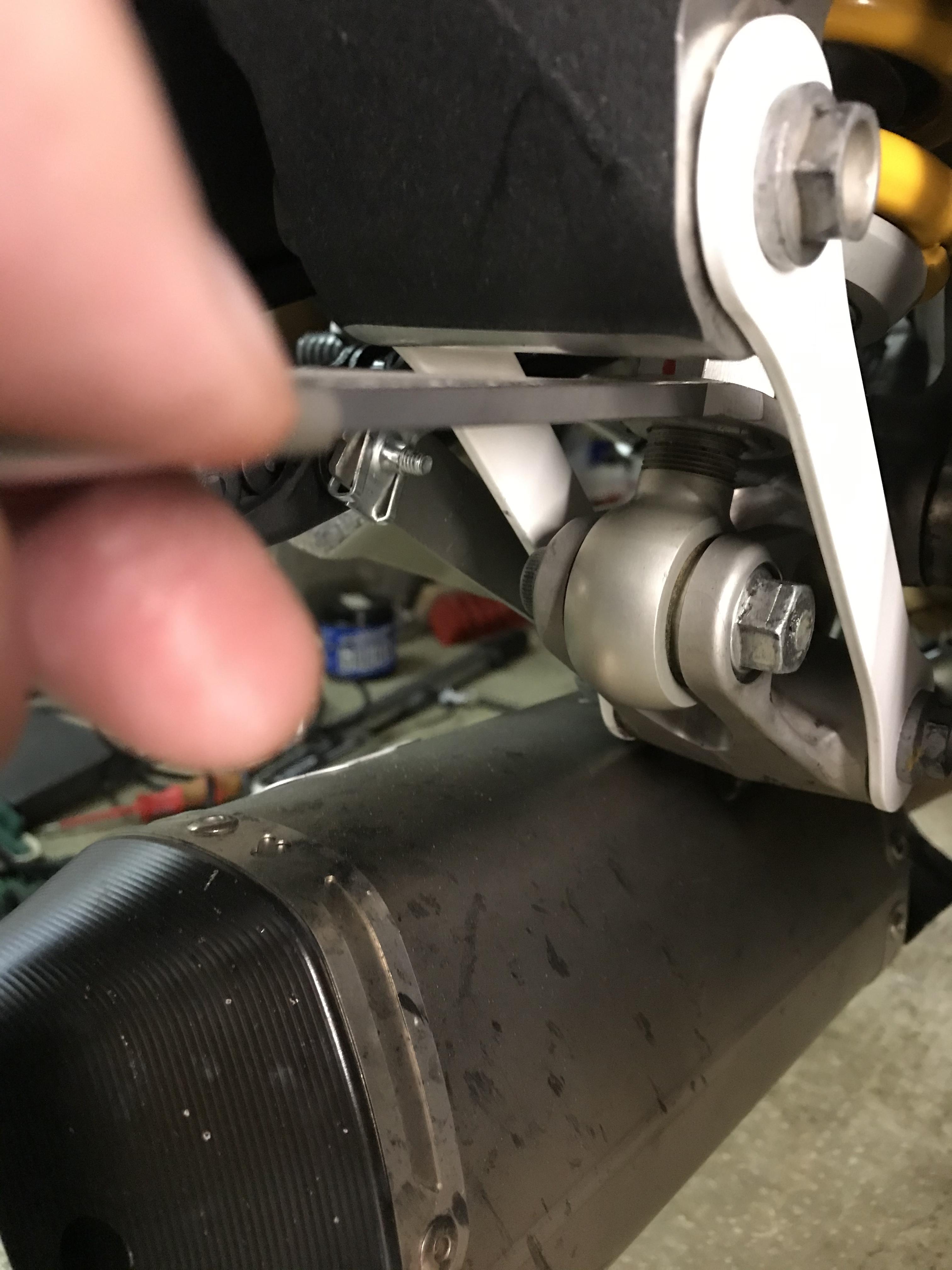

lunschi Geschrieben 27. Januar 2021 Geschrieben 27. Januar 2021 vor 2 Stunden schrieb Schleicher: So kann sein das ich noch ne Kleinigkeit biegen muss aber mit viel Glück sollte es funktionieren 🤩 ...sag mal an welche Mutter willst Du damit eigentlich ran? Kai ++
Schleicher Geschrieben 27. Januar 2021 Geschrieben 27. Januar 2021 vor 2 Stunden schrieb lunschi: ...sag mal an welche Mutter willst Du damit eigentlich ran? Kai Längenverstellung! Funktioniert 😛 muss das Federbein nicht mehr ausbauen.. 2 ++
Ducati Rene Geschrieben 27. Januar 2021 Geschrieben 27. Januar 2021 vor 23 Minuten schrieb Schleicher: Längenverstellung! Funktioniert 😛 muss das Federbein nicht mehr ausbauen.. Sofern ich weiss kannst Du im eingebauten Zustand die Länge aber nicht verstellen! Dazu muss das Federbein ausgebaut werden weil man die untere Aufnahme ja raus-oder reindrehen muss. Ist zwar ein sehr schöner Maulschlüssel geworden aber damit erreichst Du leider nichts. Das Federbein ist eh in 60 Sekunden ausgebaut. ++

Schleicher Geschrieben 27. Januar 2021 Geschrieben 27. Januar 2021 vor 32 Minuten schrieb Ducati Rene: Sofern ich weiss kannst Du im eingebauten Zustand die Länge aber nicht verstellen! Dazu muss das Federbein ausgebaut werden weil man die untere Aufnahme ja raus-oder reindrehen muss. Ist zwar ein sehr schöner Maulschlüssel geworden aber damit erreichst Du leider nichts. Das Federbein ist eh in 60 Sekunden ausgebaut. Also, ja ist ehr ein hässlicher Schlüssel geworden! bist falsch informiert! wenn du so wie ich jetzt an die untere Kontermutter rankommst und die löst, drehst an der oberen Mutter(Federteller) und damit verstellt sich die Länge vom Federbein. eine Umdrehung 1 mm Heute Abend eingesetzt und natürlich hat’s funktioniert! 2 ++
Sushi Geschrieben 27. Januar 2021 Geschrieben 27. Januar 2021 vor 36 Minuten schrieb Ducati Rene: Sofern ich weiss kannst Du im eingebauten Zustand die Länge aber nicht verstellen! Dazu muss das Federbein ausgebaut werden weil man die untere Aufnahme ja raus-oder reindrehen muss. Ist zwar ein sehr schöner Maulschlüssel geworden aber damit erreichst Du leider nichts. Das Federbein ist eh in 60 Sekunden ausgebaut. Ist das FB tatsächlich so schnell ausgebaut, selbst mit Serientopf? Das mit dem verstellen im eingebauten Zustand sollte doch funktionieren, die Kolbenstange lässt sich doch eigentlich drehen?! sie ist doch nicht starr. Aber ich denke du hast Recht, wenn das FB schnell auszubauen ist, dann sollte man diesen Weg nehmen. Ich hatte das komplette Heck zerlegt, um an die Umlenkhebel zu kommen. ++
bu2tler Geschrieben 27. Januar 2021 Geschrieben 27. Januar 2021 vor 1 Minute schrieb Sushi: Ist das FB tatsächlich so schnell ausgebaut, selbst mit Serientopf? Ja ++

Schleicher Geschrieben 27. Januar 2021 Geschrieben 27. Januar 2021 vor 1 Stunde schrieb Sushi: Ist das FB tatsächlich so schnell ausgebaut, selbst mit Serientopf? Das mit dem verstellen im eingebauten Zustand sollte doch funktionieren, die Kolbenstange lässt sich doch eigentlich drehen?! sie ist doch nicht starr. Aber ich denke du hast Recht, wenn das FB schnell auszubauen ist, dann sollte man diesen Weg nehmen. Ich hatte das komplette Heck zerlegt, um an die Umlenkhebel zu kommen. Ja dreht sich .... da ich es jetzt auch so machen kann ist es natürlich von Vorteil, jedesmal Federbein ausbauen ist jetzt auch nicht so einfach und gesund. viel einfacher ist es mit so einem hässlichen Schlüssel. Ich hab’s maschinell gemacht, aber eine Flex, 1mm Trennscheibe, und so gekröpfter SW 24 Ringschlüssel 12Kant... Schutzbrille 🥽 nicht vergessen. der Schlitz 17,5-18mm damit man über das Federbein- Gewinde kommt. dicke 5-6mm Handgriff plus minus 10-14mm , mehr verstellbereich ca 35-45 grad. man kann ganz leicht umsetzen und verstellen in null Koma nichts. Kontermutter anziehen Fertig! 2 ++
bu2tler Geschrieben 27. Januar 2021 Geschrieben 27. Januar 2021 vor einer Stunde schrieb Schleicher: so was jetzt? Jetzt hoffen wir auf eine Bestätigung oder eben nicht vom Nachwuchs von @Olli 23 😁 2 ++
bu2tler Geschrieben 27. Januar 2021 Geschrieben 27. Januar 2021 vor 15 Minuten schrieb Schleicher: Ja dreht sich .... da ich es jetzt auch so machen kann ist es natürlich von Vorteil, jedesmal Federbein ausbauen ist jetzt auch nicht so einfach und gesund. viel einfacher ist es mit so einem hässlichen Schlüssel. Ich hab’s maschinell gemacht, aber eine Flex, 1mm Trennscheibe, und so gekröpfter SW 24 Ringschlüssel 12Kant... Schutzbrille 🥽 nicht vergessen. der Schlitz 17,5-18mm damit man über das Federbein- Gewinde kommt. dicke 5-6mm Handgriff plus minus 10-14mm , mehr verstellbereich ca 35-45 grad. man kann ganz leicht umsetzen und verstellen in null Koma nichts. Kontermutter anziehen Fertig! Ich bin zwar jetzt Profi im Ausbauen des Federbeins 🤣. Aber zur Wahrheit gehört auch, dass dafür die linke Blende des Auspuffs ab muss und die Linke Fussrastenanlage auch etwas im Weg ist. Aktuell steht das Moped in der Werkstatt. aber für eine schnelle Anpassung... Ich werde mir wohl auch so einen schicken Schlüssel anfertigen. 1 ++

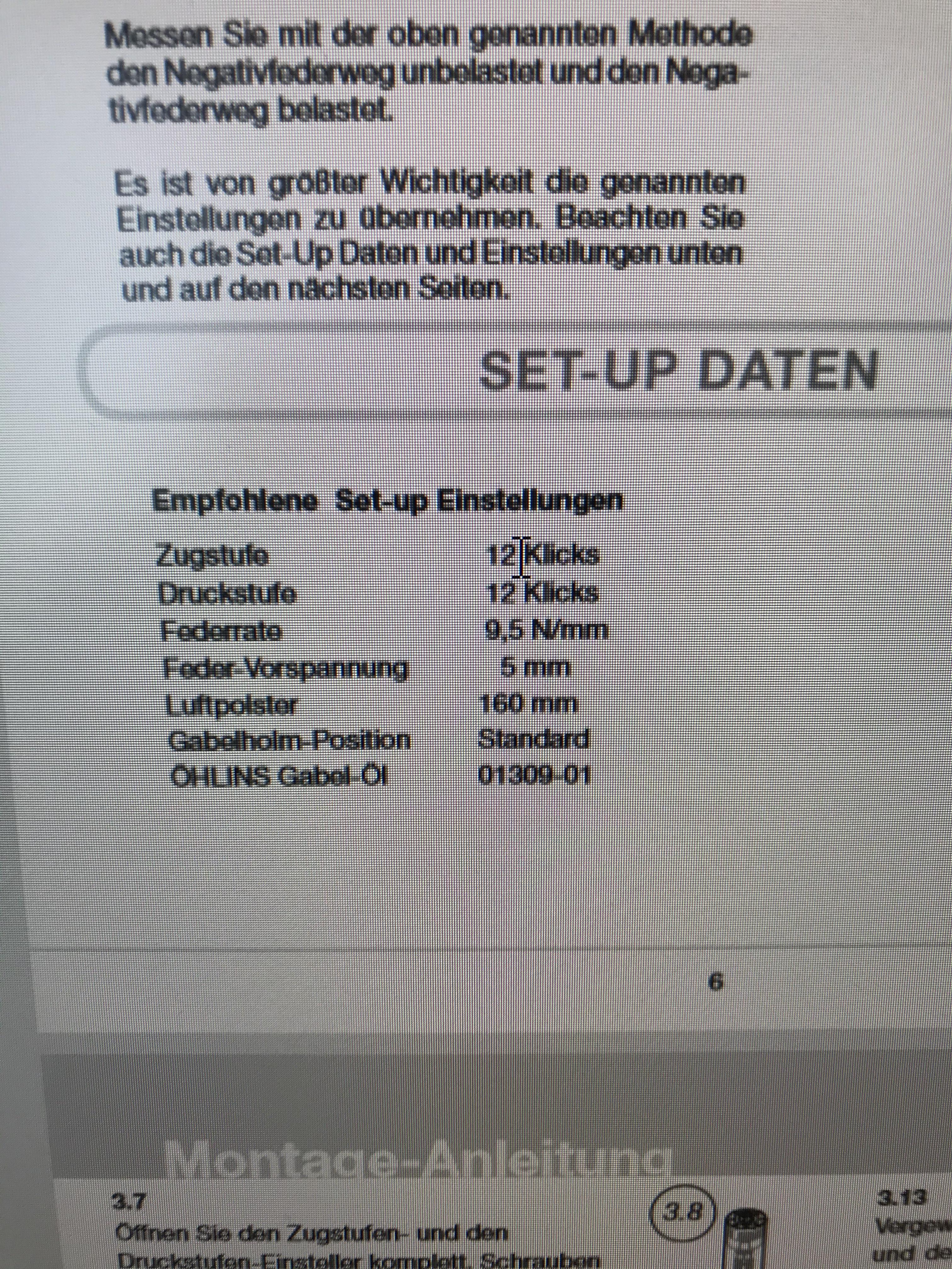

lunschi Geschrieben 27. Januar 2021 Geschrieben 27. Januar 2021 vor einer Stunde schrieb Schleicher: Hier z.B. V4 Öhlins NIX30 ...das sind genau die "Magic Numbers" die ich weiter oben meinte. Öhlins empfiehlt da nichts aus eigener Erkenntnis sondern gibt nur das wieder was Ducati sagt. Und die sagen z. B. für die 1198S auch Feder 10,0 und 160er Luftkammer. Mit dem Ergebnis dass die Gabel beim Ankern bis in den Marianengraben abtaucht und ansatzlos durchschlägt wenn eine Welle oder ein Buckel kommt. Man kann das zwar bissl abmildern indem man die Druckstufe bis zum Anschlag zudreht aber das ist wieder in anderen Bereichen alles andere als sinnvoll. Man muss das einfach rausfahren was für einen persönlich am besten passt. Kai ++
