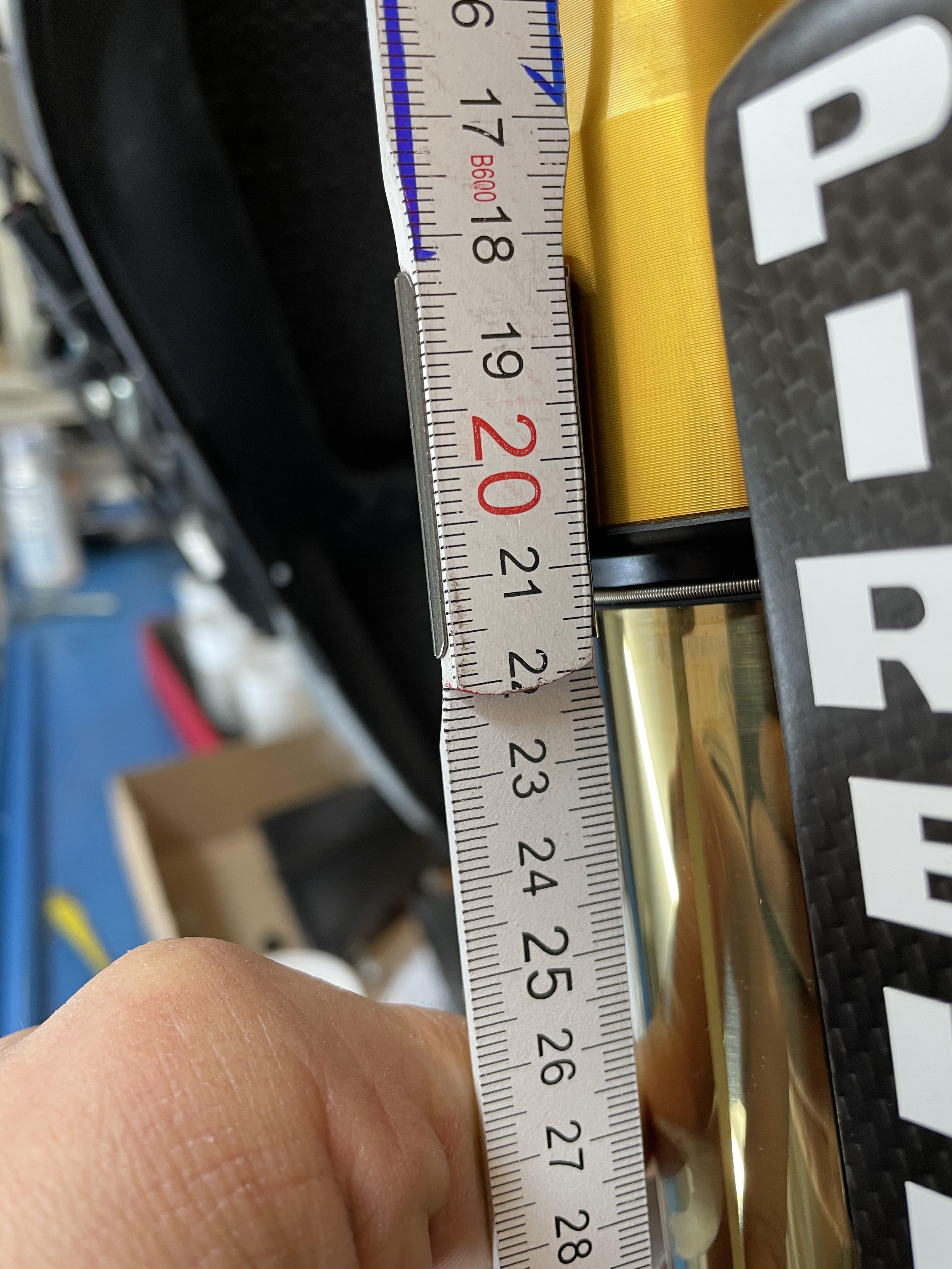

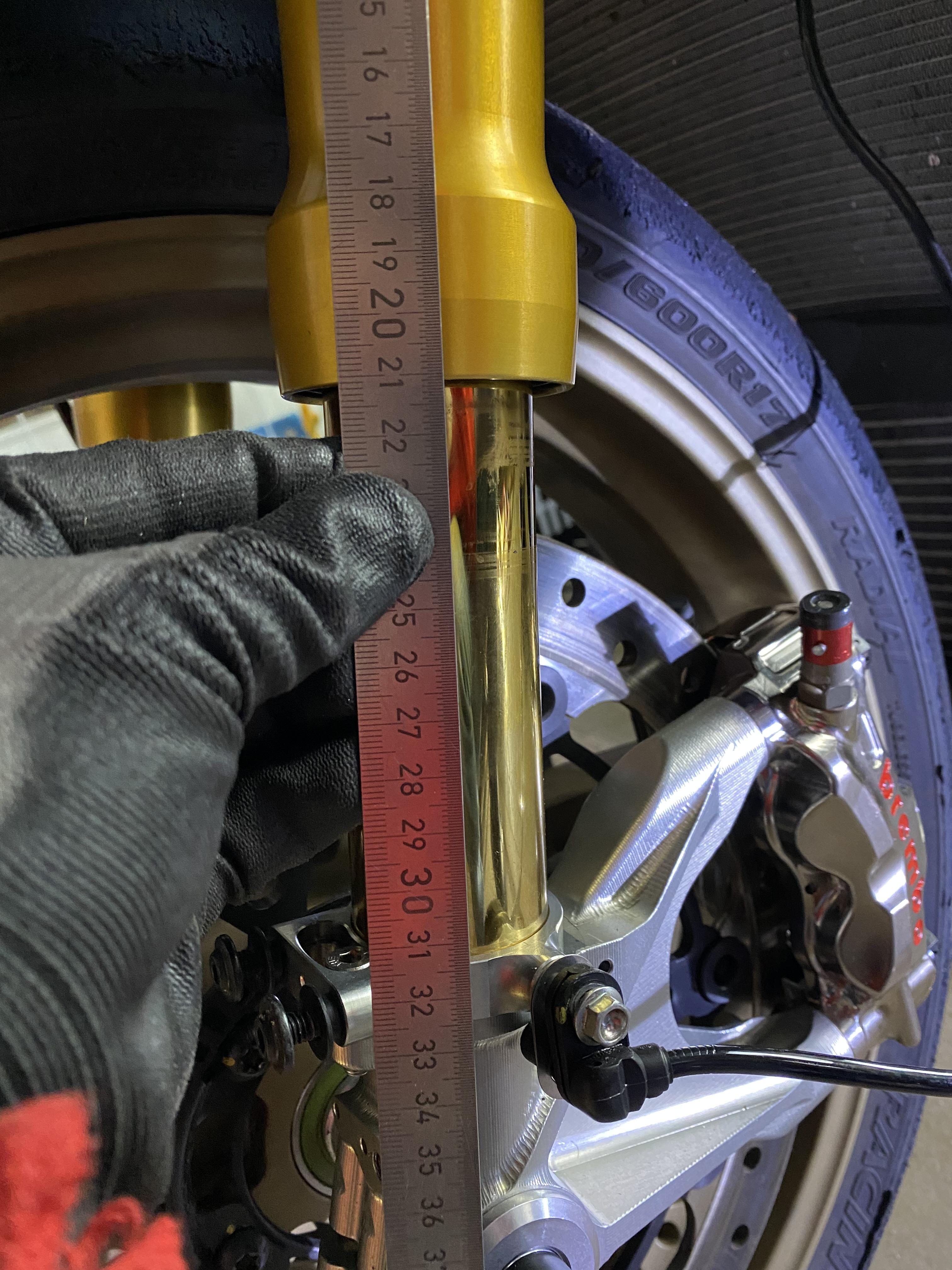

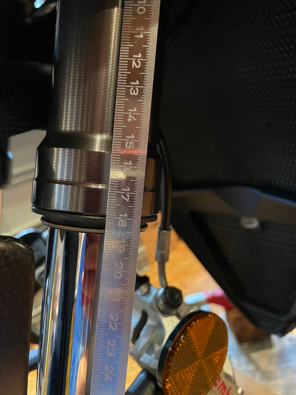

Leitwolf Geschrieben 16. Januar 2021 Autor Geschrieben 16. Januar 2021 Kann mal eben einer messen, am liebsten an nem 20er Modell, wie weit der Gabelholm, gemessen von der unteren Brücke bis zu seinem unteren Ende durchsteckt? Brauche mal eben einen Vergleichswert. Bitte nix oben an der Gabelbrücke messen, bringt mir nix! ++
bu2tler Geschrieben 16. Januar 2021 Geschrieben 16. Januar 2021 Showa hilft Dir wahrscheinlich nicht. Sonst würde ich mal eben in die Werkstatt gehen. ++
Leitwolf Geschrieben 16. Januar 2021 Autor Geschrieben 16. Januar 2021 Würde denke ich helfen, da egal ob showa oder Öhlins die Geometie ja gleich sein sollte, sprich die sollte genauso weit unten raus schauen. ++
bu2tler Geschrieben 16. Januar 2021 Geschrieben 16. Januar 2021 Ist die 2020 Einstellung. Heißt 4mm weiter durch (Gabelkappe / Gabelbrücke 251,4mm - 4mm = 247,4) 1 ++
Leitwolf Geschrieben 16. Januar 2021 Autor Geschrieben 16. Januar 2021 Und falls jetzt noch, einfach zur Sicherheit, jemand die Öhlins messen würde? ☺️ ++

Leitwolf Geschrieben 17. Januar 2021 Autor Geschrieben 17. Januar 2021 Am 16.1.2021 um 16:08 schrieb Leitwolf: Und falls jetzt noch, einfach zur Sicherheit, jemand die Öhlins messen würde? ☺️ Hat noch jemand die Möglichkeit zu messen? ++
Roland68 Geschrieben 17. Januar 2021 Geschrieben 17. Januar 2021 vor 2 Stunden schrieb bu2tler: Federbeinlänge ist bei Sachs und Öhlins gleich. 18/19 = 310 mm. 2020 = 312 mm Super danke dir 👍 ++
Pani78 Geschrieben 17. Januar 2021 Geschrieben 17. Januar 2021 vor einer Stunde schrieb Leitwolf: Hat noch jemand die Möglichkeit zu messen? Morgen früh bin ich in der Werkstatt wo meine 2020er V4s steht... 1 ++
Pani78 Geschrieben 18. Januar 2021 Geschrieben 18. Januar 2021 @Leitwolf Unterkant der unteren Gabelbrücke, richtig? 1 ++
