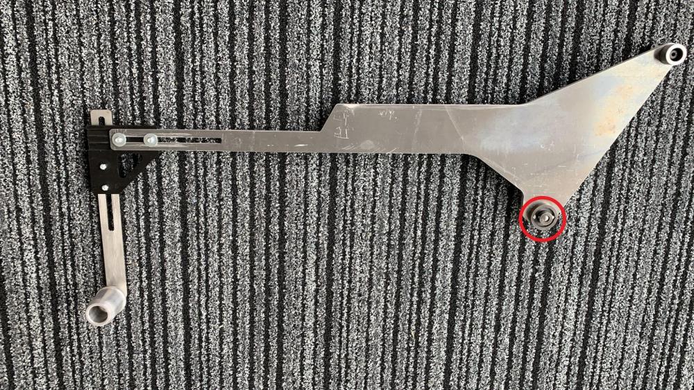

Leitwolf Geschrieben 19. Januar 2020 Geschrieben 19. Januar 2020 (bearbeitet) Wie stellt ihr bei der V4 die Heckhöhe ein? Nach welchem Maß und wo gemessen? @Duc4Ever hat doch ne Rahmenlehre in der mache oder? hast du auch schon Referenzwerte? baue gerade das Mupo ein und hab keine Ahnung wie ich alles einstellen soll. und wenn wir schon dabei sind, die Gabel wie weit durchstecken? Bearbeitet 21. Juli 2020 von Leitwolf ++
V4Hans Geschrieben 19. Januar 2020 Geschrieben 19. Januar 2020 So ist die ab 2020 eingestellt. Soll ja 5 mm höher sein, was ich aber an der Gabel nicht sehe. ++
Leitwolf Geschrieben 19. Januar 2020 Autor Geschrieben 19. Januar 2020 Ja Gabel „soll“ 5mm weiter durchgesteckt sein. Is die auf dem Bild aber nicht. Zumindest is meine aus 2019 genauso. am federbein is nix zu erkennen. Da oben wird ja nur die vorspannung eingestellt. Die Länge wird am unteren Kopf, an den man so scheisse ran kommt, eingestellt. das originale TTX ist von Auge zu Auge ca. 315mm auseinander. Bin beim Mupo jetzt auf 320mm. ++

Leitwolf Geschrieben 21. Juli 2020 Autor Geschrieben 21. Juli 2020 Wie weit sind denn die Erfahrungen zur Geometrie der V4 auf der Renne gediegen? Heckhöhe? Gabellänge bzw durchgesteckt? @Duc4Ever du gibst Bescheid wenn du deine Rahmenlehre hast und lässt ein paar Werte raus? ++

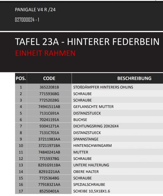

Timmster93 Geschrieben 30. Oktober 2020 Geschrieben 30. Oktober 2020 @Duc4Ever ist es dann korrekt, dass ich hinten das Bauteil 37211983AA(https://www.ersatzteile-ducati.de/ducati-motorrad/zuordnung_der_ersatzteile/37211983AA) durch das Teil 37212211AA(https://www.ersatzteile-ducati.de/ducati-motorrad/zuordnung_der_ersatzteile/37212211AA) ersetzen muss, um hinten die Geometrie der 2020er V4 S bei einer 2019er V4 S zu erreichen? ++
Schleicher Geschrieben 5. November 2020 Geschrieben 5. November 2020 3) Die Link-Rods hinten wurden um 5mmgekürzt. ist man sich da sicher?????? das Heck wurde um 5mm höher was unterm Strich 1,2mm oder so mehr ist aber keine 5mm das hab ich jetzt schon so oft gelesen .... Bitte um Aufklärung VG Mirko ++
Sushi Geschrieben 5. November 2020 Geschrieben 5. November 2020 Moin Mirco, jep, die Rods sind um 5 mm kürzer, habe sie selbst getauscht, Die Front ebenso, Gabel durchgesteckt. Aber im Gegenzug wurde die Gabelfeder und die FB Feder ist um eine Rate leichter gesenkt. Dadurch sackt sie mehr ein. Man wollte damit mehr Negativweg erzeugen um mehr Bodenkontakt, mehr mechanischen Grip hinten erzeugen. und vorne das Pendeln beim Rausbeschläunigen verringern. Funktionniert LG Sascha ++

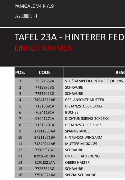

Leitwolf Geschrieben 6. November 2020 Autor Geschrieben 6. November 2020 Weis einer welche Rods bei der V4R 2019 verbaut sind? @Sushi @Schleicher sind da schon die kürzeren der 20er Modelle verbaut? Hab heute gesehen, das die aktuelle RS Schwinge in Verbindung mit den gefrästen Rods ne Schubstange hat. Damit wäre es wieder sehr easy die Heckhöhe einzustellen. Geht aber nur in Verbindung mit der RS Schwinge, und die geht nur in Verbindung mit dem RS Federbein... Frage mich nur warum Ducati den Rückschritt gegangen ist, und auf eine verstellbare schubstange verzichtet haben, wo sie sie doch die letzten 20 Jahre bereits verbaut hatten. ++
