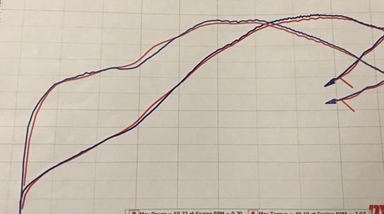

Schleicher Geschrieben 8. Januar 2020 Geschrieben 8. Januar 2020 vor 5 Stunden schrieb greeco-k: Slip on mit original Mapping sehe ich kritischer als Mapping mit originalen Töpfen. 0:45 und am Ende ist auch nochmal interessant, wie es laufen kann, wenn man länger mit einer schlechten Abstimmung rum fährt. Also das kann ich so nicht durchgehen lassen . zitat: Kunde hat die auf der Straße eingefahren jetzt ist nur Akrapovic drauf und später macht er das SLS raus, Schlüssel... usw. die Euro 4 Modelle fahren ja in unteren Drehzahlen in Teilast Bereich immer relativ mager, lamda 1 sogar höher Richtung lamda 1.1 (14,7- >15, ) :1 um auch wirklich alles zu verbrennen 👎 Jetzt kommt der Witz! Der Tuner im Video steckt ne Sonde in den Endtopf ohne SLS zu verschließen und wahrscheinlich auch noch die Lamdasonden verbaut lässt das Bike hochlaufen und sagt die würde so kaputt gehen? das einzige was da kaputt gehen könnte ist seine Kundenzahl ! 😉 1. als erstes wenn eine Messung gemacht wird ohne SLS zu verschließen verwässert man die Abgase und es sieht magerer aus als es wirklich ist! somit ist der ganze Vergleich AFR ,Drehmoment ohne Bedeutung. das die ein Leistungsloch hat ist normal, Abgasnormen! Haben ja alle G Kat Motorräder 2. Warum sollte so ein Motor kaputt gehen, weil Mager läuft? Kann er doch nicht, Lambdasonden würden das doch erkennen, ECU kompensieren! Nehme wir an er hat die Lamdasonden schon ausgebaut gehabt! dann würde der Motor im Serienzustand ja sowieso in den Notlauf schalten und da kann der auch nicht kaputt gehen. Er hätte uns das mit den Sonden mitgeteilt. das übertriebene Rumgeknalle kommt wahrscheinlich von Undichtigkeiten im Auspuff System. Krümmer gesteckt. Wenn Falschluft in den Abgastrackt kommt knallt der Auspuff. Falschluft, dadurch das abmagern im Krümmer und die EB (Motorbremse) schiebt die Zündung auf spät und gibt Gas , Ventilüberschneidung , Dann knallt es halt! Das Motorrad gibt ja quasi Gas beim ausrollen....... ungewollte Verbrennung im Krümmer........ventilüberschneidung Genau dass ist der Grund warum ich meine Panigale nicht zum abstimmen bringe... Zitat von heute: was spricht gegen eine Abstimmung? manchmal kommst du zum Händler um Eier 🥚zu kaufen dann stellt sich heraus es doch Hoden !!!! 👎 So könnte ich weitermachen... der stimmt den Motor bestimmt nacher gut ab, aber das Geschwätz kann er sich sparen. Versteht eh keiner , hab ne APP benutzt 1 ++
VE Geschrieben 8. Januar 2020 Geschrieben 8. Januar 2020 Zitat: 2. Warum sollte so ein Motor kaputt gehen, weil Mager läuft? Kann er doch nicht, Lambdasonden würden das doch erkennen, ECU kompensieren! Da gebe ich Dir Recht, daß verstehe ich jetzt auch nicht ganz, dafür ist doch die Lambdasonde da, oder ist der Regelbereich zu eingeschränkt, daß die ECU nicht so stark anfetten kann - doch dann müsste doch auch ne Fehlermeldung kommen. Müsste man mal zu Akrapovic schicken und fragen, was sie von dem Statement halten.. Gruß vE 1 ++
Schleicher Geschrieben 8. Januar 2020 Geschrieben 8. Januar 2020 vor 50 Minuten schrieb VE: Zitat: 2. Warum sollte so ein Motor kaputt gehen, weil Mager läuft? Kann er doch nicht, Lambdasonden würden das doch erkennen, ECU kompensieren! Da gebe ich Dir Recht, daß verstehe ich jetzt auch nicht ganz, dafür ist doch die Lambdasonde da, oder ist der Regelbereich zu eingeschränkt, daß die ECU nicht so stark anfetten kann - doch dann müsste doch auch ne Fehlermeldung kommen. Müsste man mal zu Akrapovic schicken und fragen, was sie von dem Statement halten.. Gruß vE Sonde eingeschränkt! ja schon, die kann nicht von null auf 100% regeln. Redewendung! hat ein bestimmtes Regelfenster. soll die auch nicht, der Motor kann durch die Auspuffanlage garnicht soweit abdriften. was meinst wie weit die Vergaser früher danebenlagen, die Motoren gingen auch nicht so einfach kaputt. alles nur wichtigmachen! ja die Yamaha hat ja auch grundsätzlich ein Riesen Problem mit der Hitze, das kommt aber nicht vom Kennfeld, kommt mehr vom Motor selber. Bau bedingt, und zu kleiner Kühler.... Mit Kit Kühler läuft alles ohne Probleme. RN32 Schwaches Getriebe, schwache Kurbelwellen, schlecht konstruierte Kurbelwellenlagerung, zu viel axial spiel, K.Welle biegt sich unter Last, K.welle wandert in Axialer Richtung ausgleichswellen laufen an Kurbelwellen an... Steuerkettenspanner läuft im Gehäuse an..... Ach da kann man ganzen Roman schreiben. RN49 viel besser aber auch Probleme. was soll’s, andere Mütter haben auch krumme Beine 🦵😂🤷♂️ Oder so ähnlich Soll jeder zum Tuner seines Vertrauens gehen ..... 1 ++

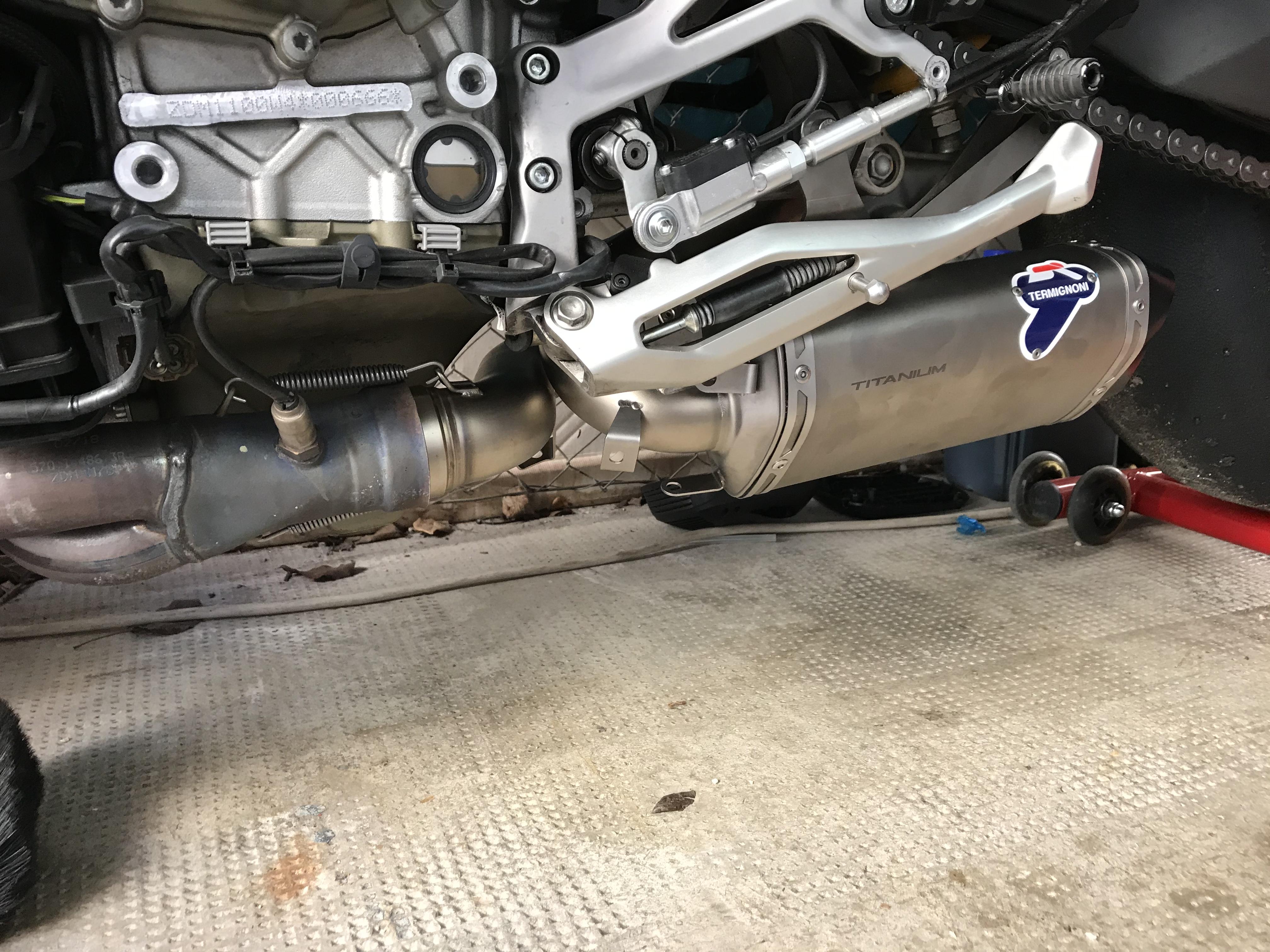

Schleicher Geschrieben 25. Januar 2020 Geschrieben 25. Januar 2020 Ich hab die Slipon angebaut.... ++
Dr. Nos Geschrieben 25. Januar 2020 Geschrieben 25. Januar 2020 die anlage ist nicht schön, mich wundert das die überhaupt einer hat, ich glaub du bist der erste hier oder.? 1 ++
