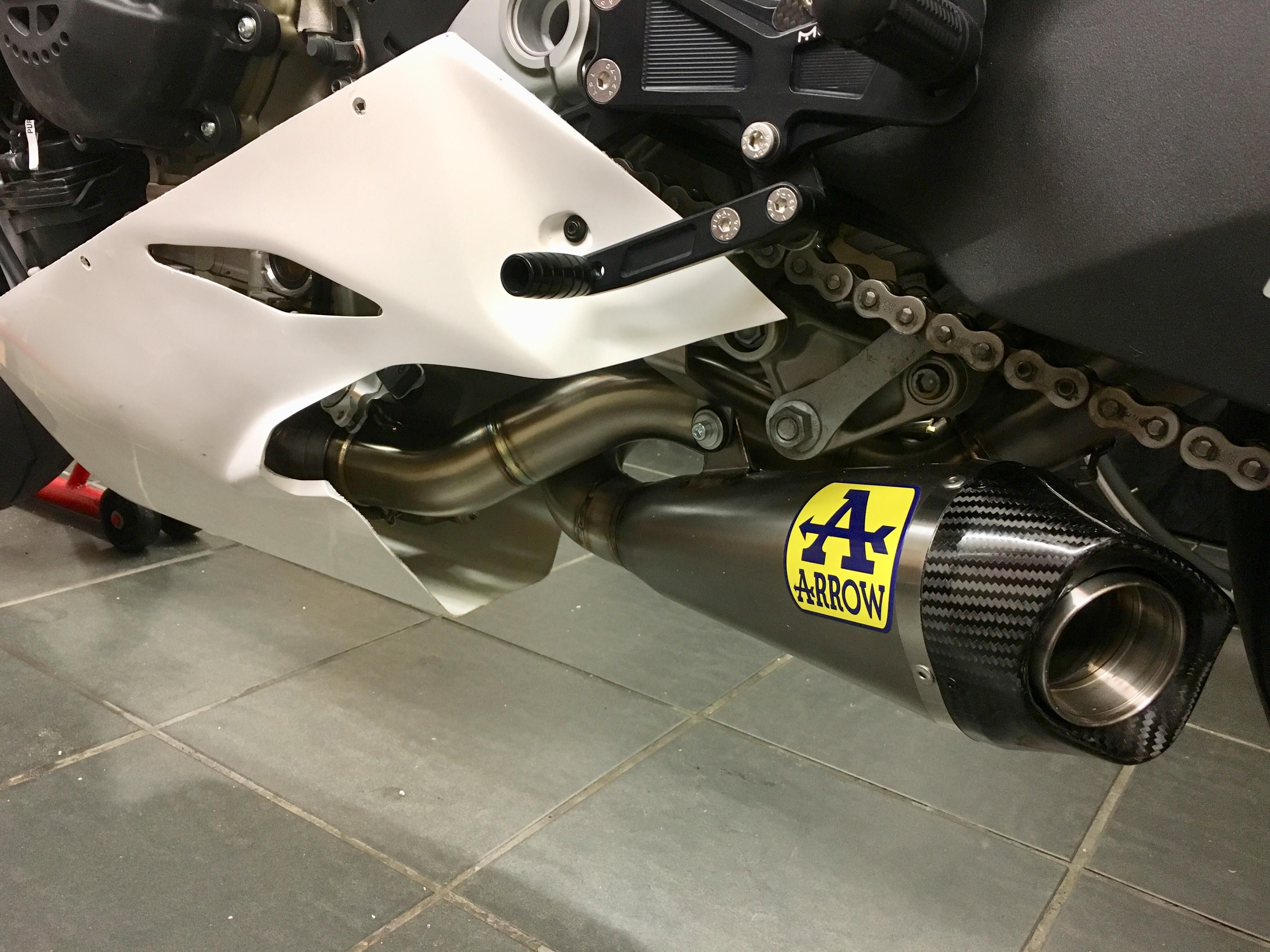

df23 Geschrieben 8. Dezember 2019 Autor Geschrieben 8. Dezember 2019 so schauts jetz untenrum bei mir aus ++

greeco-k Geschrieben 9. Dezember 2019 Geschrieben 9. Dezember 2019 Am 8.12.2019 um 12:10 schrieb df23: so schauts jetz untenrum bei mir aus Ist das die Verkleidung für die original anlange? Wenn man eine Rennverkleidung für die Akra holt, passt dann die Arrow auch drunter? Die sieht ja so ähnlich positioniert aus ...? ++

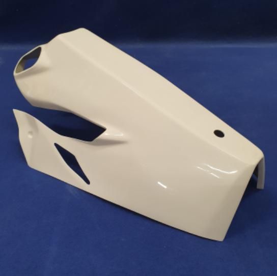

df23 Geschrieben 9. Dezember 2019 Autor Geschrieben 9. Dezember 2019 @greeco-k ja so würds auch mit der originalverkleidung aussehen! ich hab des so zugschnitten! so war die verkleidung ursprünglich. 1 ++

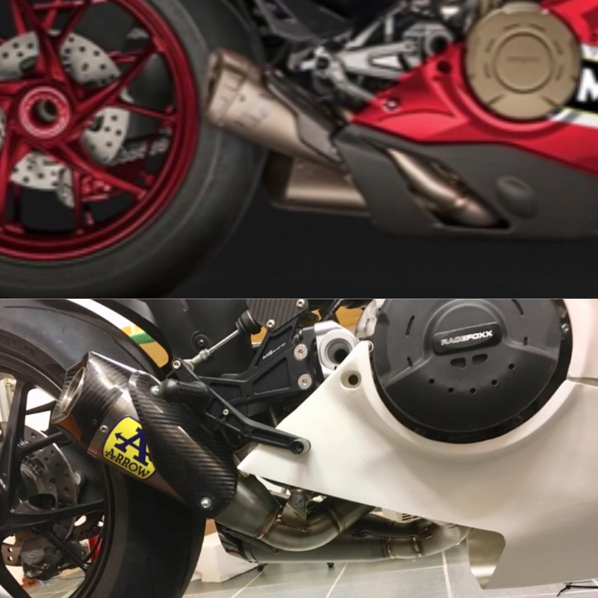

df23 Geschrieben 9. Dezember 2019 Autor Geschrieben 9. Dezember 2019 so wärs im vergleich! glaub der arrow ist etwas breiter, weiss ned ob des hunder %ig passt mit der verkleidung von da akra. beim hitzeschutz könnts knapp werden! sieht für mich jedenfalls so aus. 1 ++
Sonnenritter Geschrieben 11. Dezember 2019 Geschrieben 11. Dezember 2019 Hinterrad Ausbau aber nur wenn du vorher den Dämpfer entfernst wenn ich das richtig sehe? ++
df23 Geschrieben 11. Dezember 2019 Autor Geschrieben 11. Dezember 2019 vor 8 Minuten schrieb Sonnenritter: Hinterrad Ausbau aber nur wenn du vorher den Dämpfer entfernst wenn ich das richtig sehe? nein brauchst nicht, geht auch mit ganz gut! 1 ++

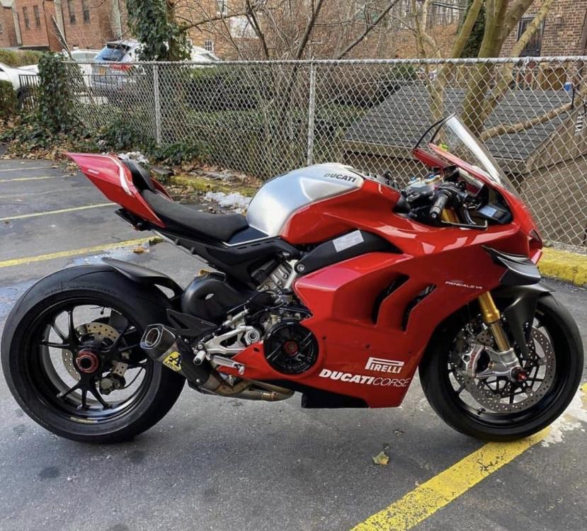

Dr. Nos Geschrieben 12. Dezember 2019 Geschrieben 12. Dezember 2019 vor 15 Stunden schrieb Leitwolf: Montier mal den bug für die akra, sollte doch passen! ++
Dr. Nos Geschrieben 12. Dezember 2019 Geschrieben 12. Dezember 2019 Am 8.12.2019 um 11:28 schrieb Leitwolf: Das schöne bei den Slipon Töpfen für die V4 ist, egal ob akra, Arrow, sc, usw. der halbe Krümmer mit dabei ist ja, und man kann es selber dran und weg bauen ohne zirkus ++
wach Geschrieben 12. Dezember 2019 Geschrieben 12. Dezember 2019 vor 18 Stunden schrieb Leitwolf: ....hau doch mal die verschissene schwarze Zylinderabdeckung aus Kunststoff weg 😅 ++
Leitwolf Geschrieben 12. Dezember 2019 Geschrieben 12. Dezember 2019 vor 16 Minuten schrieb wach: ....hau doch mal die verschissene schwarze Zylinderabdeckung aus Kunststoff weg 😅 vor 3 Stunden schrieb Dr. Nos: Montier mal den bug für die akra, sollte doch passen! Is nicht meine!! ++
wach Geschrieben 12. Dezember 2019 Geschrieben 12. Dezember 2019 vor 7 Minuten schrieb Leitwolf: Is nicht meine!! Okay, entschuldigt 🤣😂 ++
Dr. Nos Geschrieben 12. Dezember 2019 Geschrieben 12. Dezember 2019 vor 29 Minuten schrieb Leitwolf: Is nicht meine!! hab ich mir fast gedacht wegen dem KZ halter und dem gelben auto KZ im hintergrund.. ++

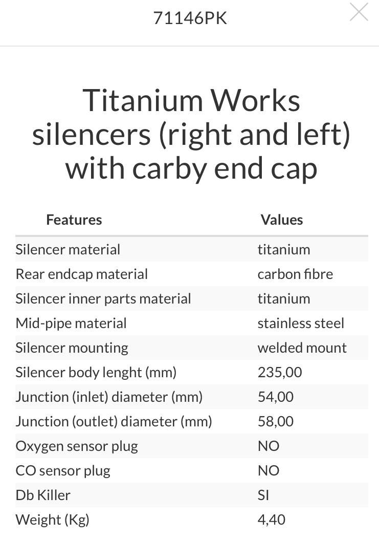

Cityfoxxx Geschrieben 12. Dezember 2019 Geschrieben 12. Dezember 2019 vor 17 Stunden schrieb Dr. Nos: Titan! Die ganze anlage ist aus Mid-pipe material stainless steel https://www.arrow.it/en/assembled/1616/Ducati-Panigale-V4-2018-201 ++

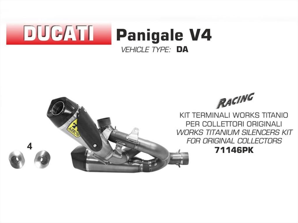

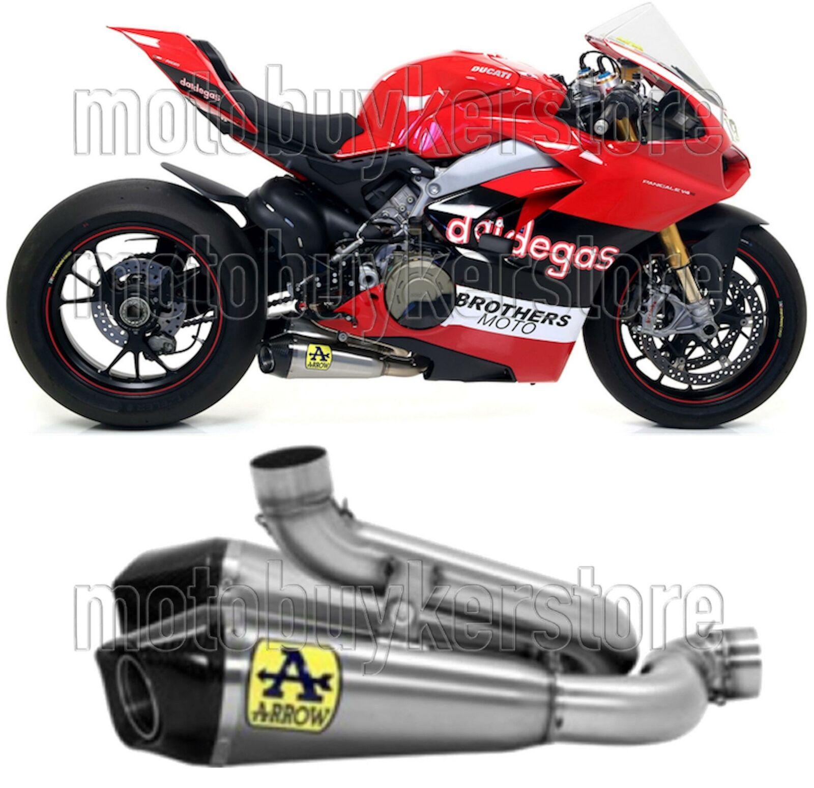

Dr. Nos Geschrieben 13. Dezember 2019 Geschrieben 13. Dezember 2019 vor 18 Stunden schrieb Cityfoxxx: Mid-pipe material stainless steel https://www.arrow.it/en/assembled/1616/Ducati-Panigale-V4-2018-201 Das war bei der 1. anlage.. glaub mir die neue was es hier geht ist alles titan. Das siehst schon an den schweissnähte ++
Dr. Nos Geschrieben 14. Dezember 2019 Geschrieben 14. Dezember 2019 egal was da steht, ab der neuen version sind die zwischenrohre aus Titan. Nur bei der 1. version waren die aus eisen. ++
Dr. Nos Geschrieben 14. Dezember 2019 Geschrieben 14. Dezember 2019 das schöne ist noch man spart sich ca. 3,5kg von der Arrow zur OEM 1 ++
Dr. Nos Geschrieben 14. Dezember 2019 Geschrieben 14. Dezember 2019 vobn der version sind die krümmer aus eisen. ++
