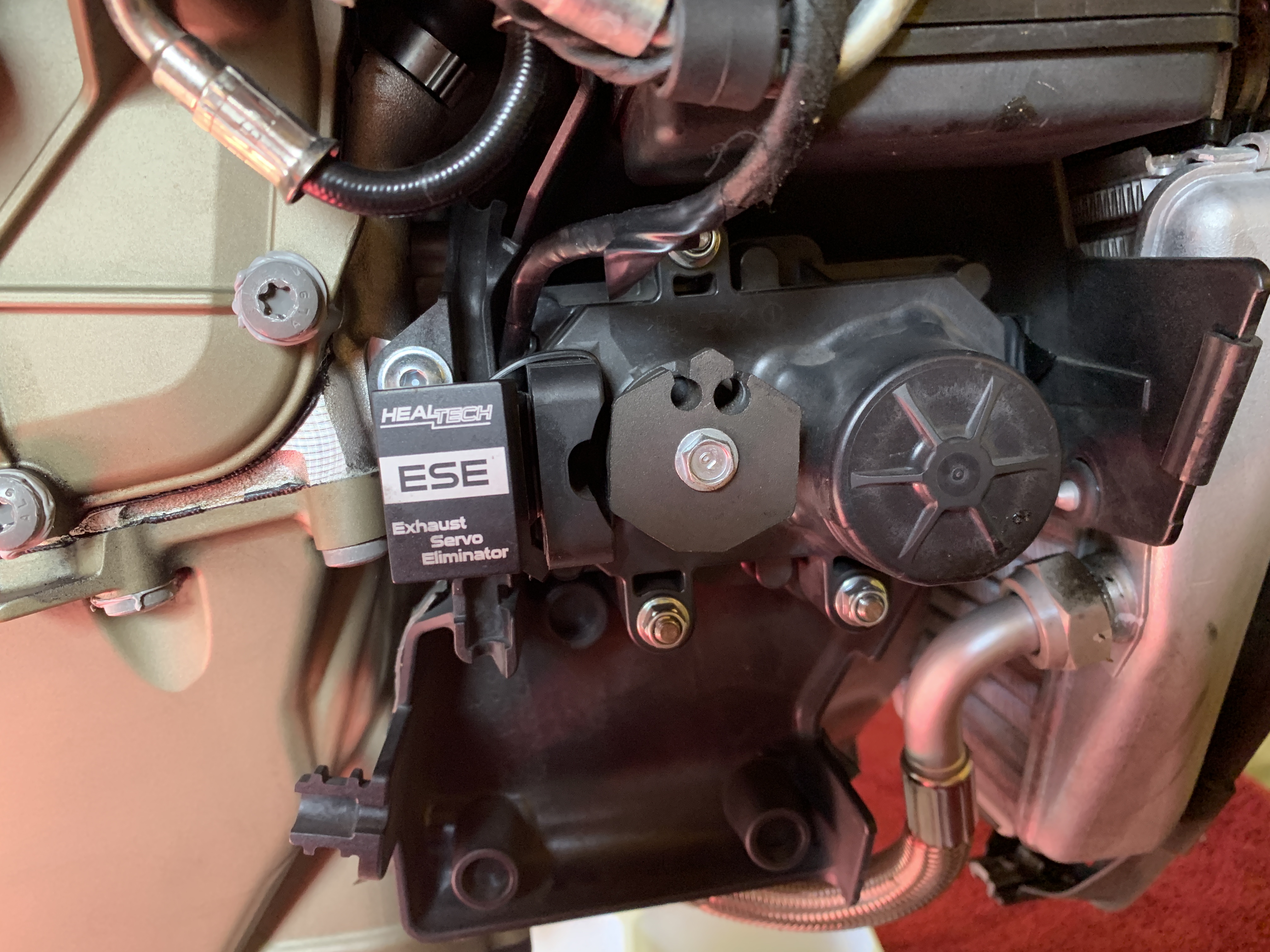

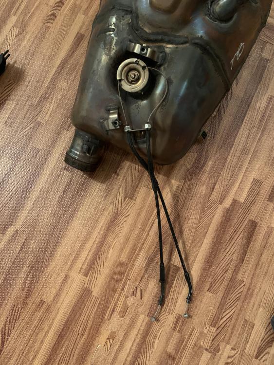

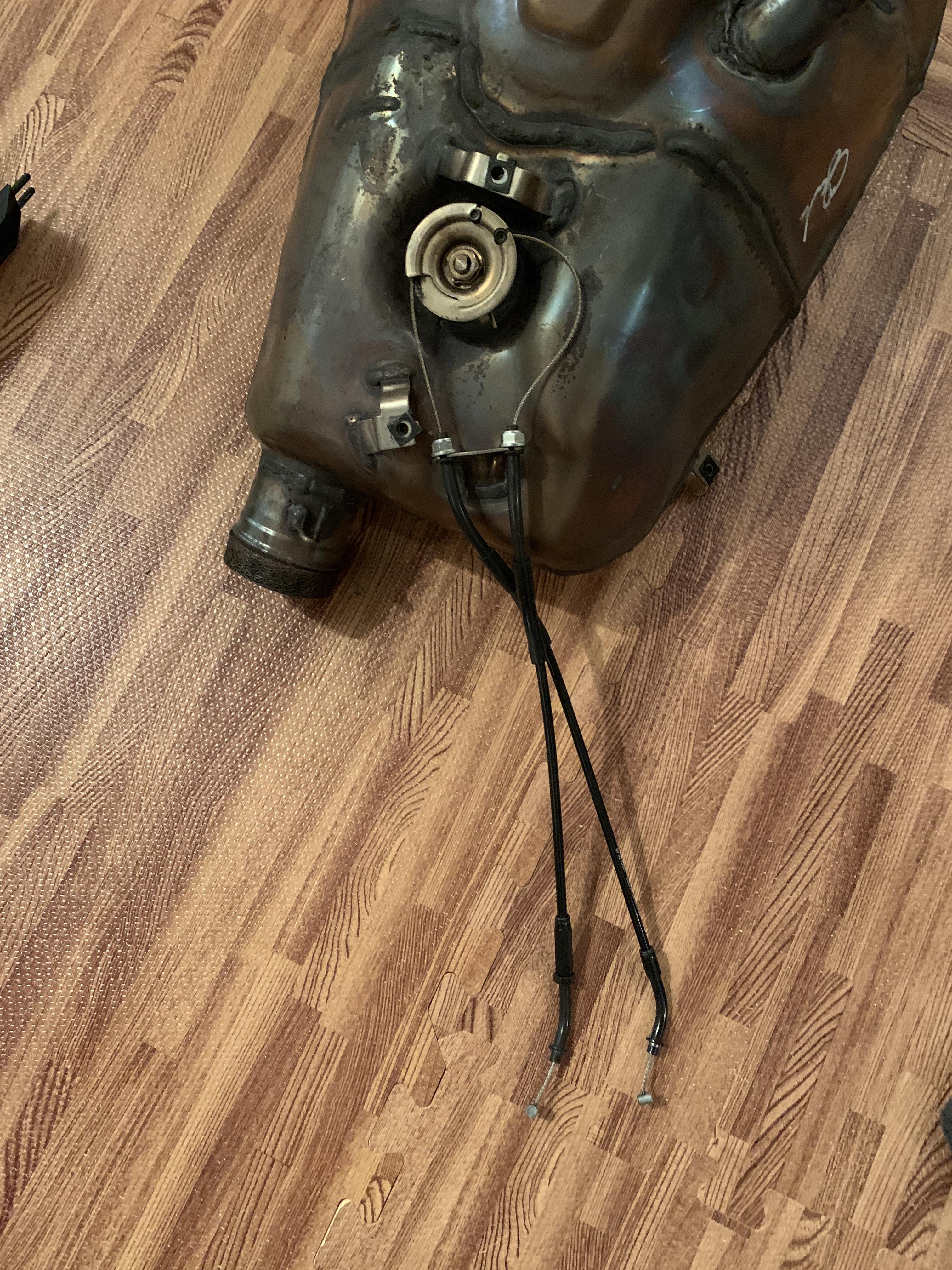

daves Geschrieben 2. April 2021 Geschrieben 2. April 2021 Nochmal um sicher zu gehen. Siehe Video im Anhang. Klappe ist offen, wenn ich am Seil Ziehe schließt sich die Klappe? Sprich ich lass es ausgehängt und die Klappe ist offen. IMG_4879.MOV ++

daves Geschrieben 9. April 2021 Geschrieben 9. April 2021 Seil ausgehängt und Eliminator da hab ich den Seilzug einfach hin mit Kabelbinder. Bin grad eine Runde gefahren. Klingt schon anders mit orig Auspuff ohne Klappe. Es ist halt gleichmäßig und man merkt das die Klappe nicht leiser macht ++

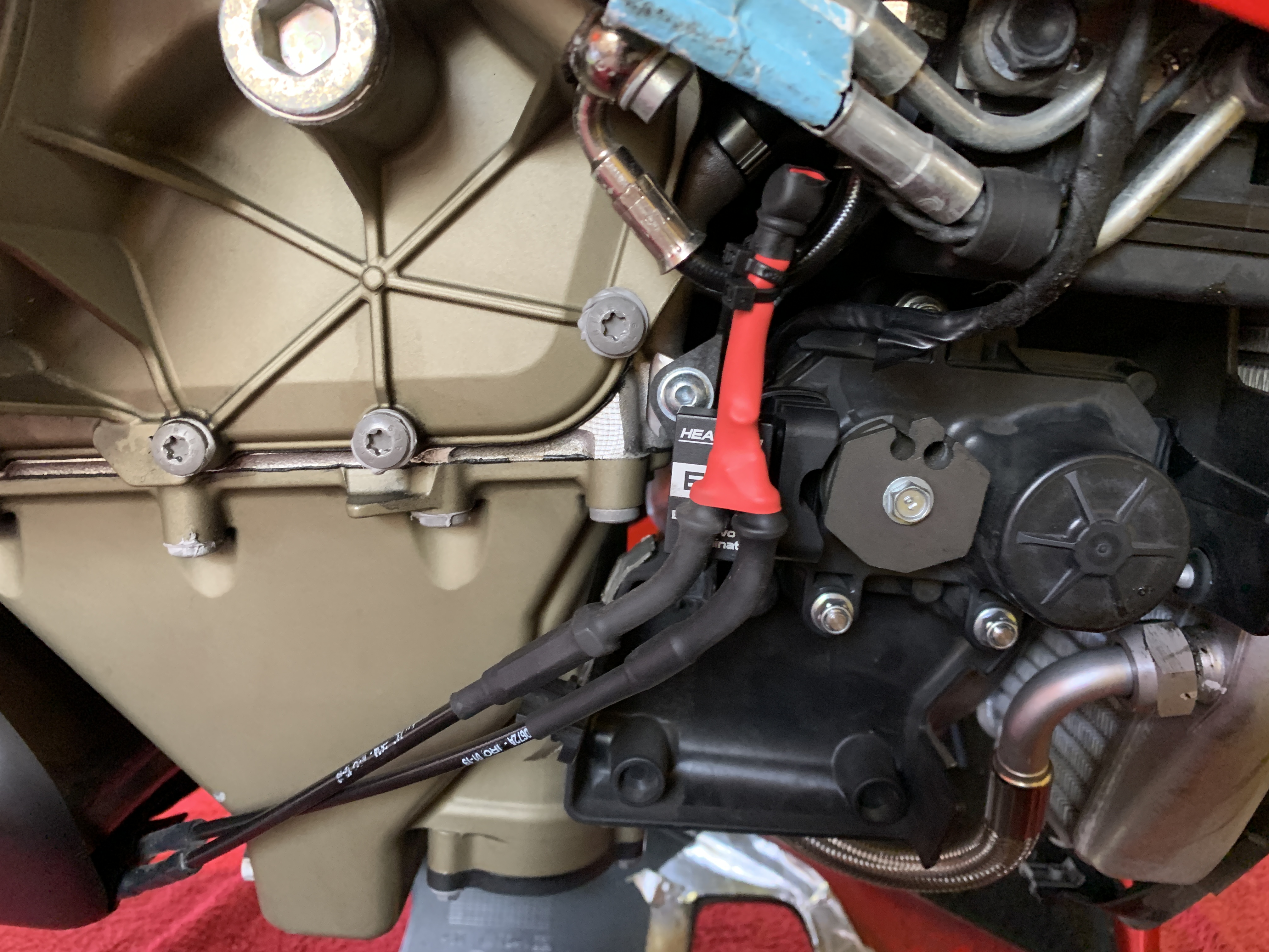

Win911 Geschrieben 10. Mai 2021 Geschrieben 10. Mai 2021 Am 10.4.2021 um 00:09 schrieb daves: Seil ausgehängt und Eliminator da hab ich den Seilzug einfach hin mit Kabelbinder. Bin grad eine Runde gefahren. Klingt schon anders mit orig Auspuff ohne Klappe. Es ist halt gleichmäßig und man merkt das die Klappe nicht leiser macht Habe ich auch so gelöst und bin gestern gefahren und ab 10.000min läuft der Bock nicht mehr richtig und nimmt Gas nicht richtig an und Leistung fehlt. Kann das sein das ich die Klappe auf OFFEN noch fixieren muß. Meine Theorie war das bei Vollast evt. die Klappe wieder leicht schließt und das Fahrverhalten daraus resultiert. ++
bu2tler Geschrieben 10. Mai 2021 Geschrieben 10. Mai 2021 Motor abklemmen, Eliminator auf den Stecker und die Klappe wird offen durch die Nullstellung des Motors fixiert. Warum die Seile aushängen? Allerdings habe ich das alles wieder zurück gebaut, da die Klappe bei der V4 nur im 3. Gang in einem zu vernachlässigendem Bereich schliesst. Das ist mir die Diskussion im Fall der Fälle nicht wert. ++
Cityfoxxx Geschrieben 10. Mai 2021 Geschrieben 10. Mai 2021 vor 5 Minuten schrieb bu2tler: Motor abklemmen, Eliminator auf den Stecker und die Klappe wird offen durch die Nullstellung des Motors fixiert. Warum die Seile aushängen? Allerdings habe ich das alles wieder zurück gebaut, da die Klappe bei der V4 nur im 3. Gang in einem zu vernachlässigendem Bereich schliesst. Das ist mir die Diskussion im Fall der Fälle nicht wert. Stimmst so nicht ganz. Laut daniel deussen ist die klappe schon sehr oft zu oder nur halb geöffnet. Steht hier irgendwo in eine thread ++

renosbike Geschrieben 24. Mai 2021 Geschrieben 24. Mai 2021 Hallo und guten Morgen .... Habe bei meiner V4s Corse die Arrow Racing Titanium Anlage mit Eliminator demontiert . Zu laut und ohne TÜV wird sowas in der Eifel stillgelegt . Nun ist die Motorkontrolllampe an . Meine Frage ist , muss ich zur Duc - Werkstatt den Fehler löschen lassen . Alternativ wäre einen Eliminator wieder verbauen . Wäre dadurch die Kontrolllampe wieder aus . Müsste man die Seile wieder aushängen , wenn der Eliminator wieder verbaut wird . besten Dank und sorry wenn die Frage schon mal gestellt wurde renosbike ++
el-cabron Geschrieben 24. Mai 2021 Geschrieben 24. Mai 2021 Servus Reno, den Fehler wirst Du löschen lassen müssen, sobald Du den Eliminator demontierst leuchtet die Lampe. Die Seile für die Stellklappen kannst Du eingehängt lassen. Ob die Lampe wieder ausgeht, sofern Du den Eliminator verbaust kann ich Dir nicht beantworten. ++

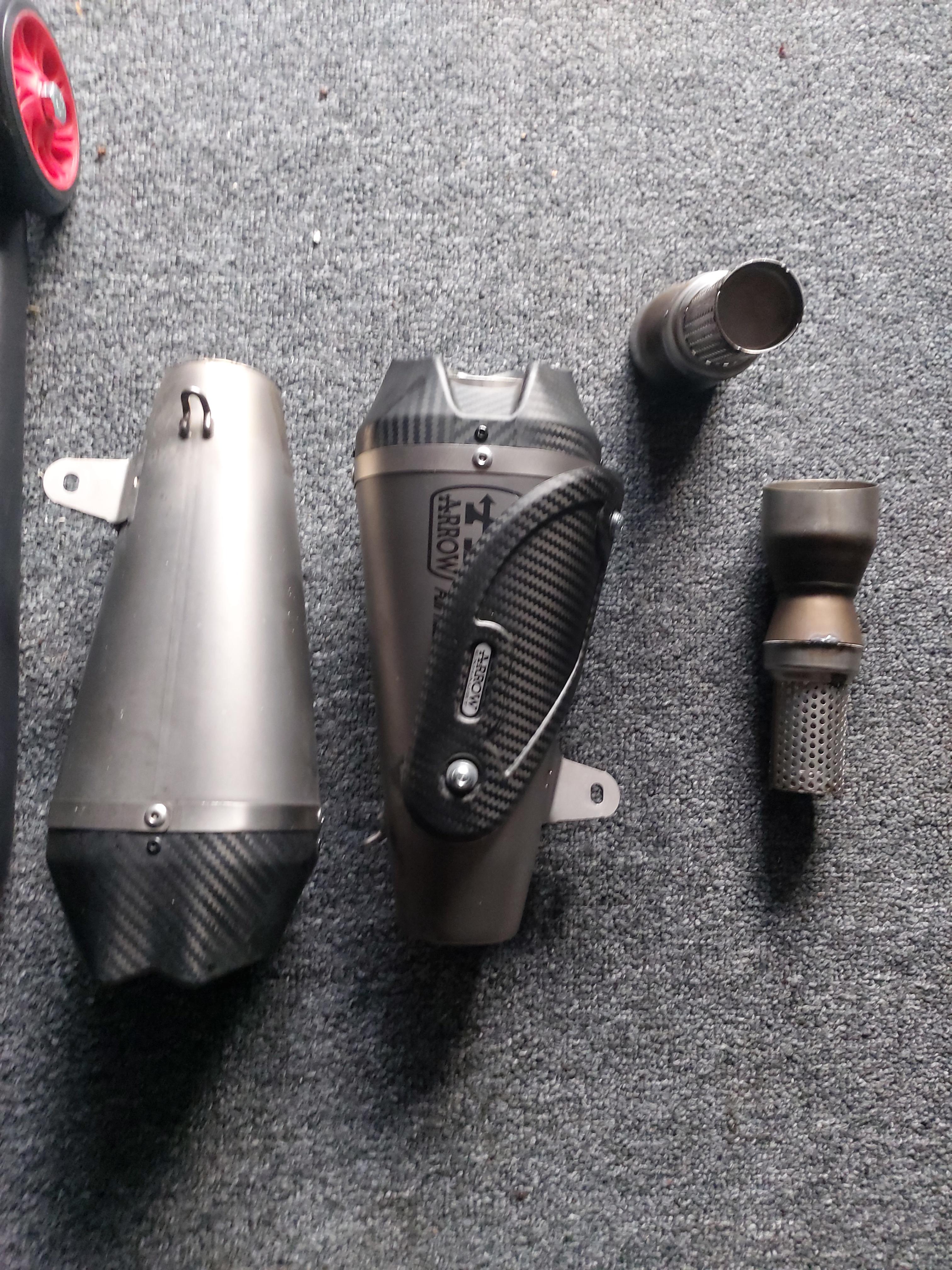

Win911 Geschrieben 13. Juni 2021 Geschrieben 13. Juni 2021 So ich habe es leiser bekommen... Sollte passen. Ich habe mit rudimentär Technik 106DB gemessen bei 6.5k Leistungseinbußen werde ich morgen mal auf einer Testfahrt prüfen. 4 ++
layed_black Geschrieben 13. Juni 2021 Geschrieben 13. Juni 2021 Ist der Killer unten zu? Bzw Durchsatz nur durch das Lochgitter? ++
Win911 Geschrieben 13. Juni 2021 Geschrieben 13. Juni 2021 vor 5 Stunden schrieb layed_black: Ist der Killer unten zu? Bzw Durchsatz nur durch das Lochgitter? Ja...hab ich als Option erstmal zu gelassen um zu checken wie viel Lautstärke das mindert und den Abgasdruck reduziert. Da fliegt dir noch immer bei Standgas die Frizze weg. ++
