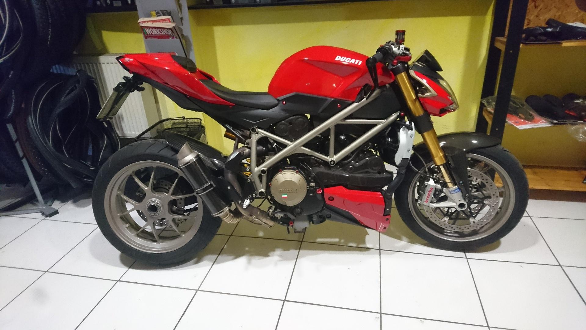

faulesocke Geschrieben 1. Dezember 2019 Autor Geschrieben 1. Dezember 2019 So nun ist sie da S muste es schon sein, und rot natürlich auch. mit den 25ktm hat es nicht geklappt sind leider 41500km geworden, wird hoffentlich noch mal 25tkm halten. Kettensatz müsste wohl neu, kann man bei den Supersprox Kettenrad nur den Stahlkranz mit den Zähnen tauschen? Es sind grad 38 Zähne drauf dann eventuell auf 40 Zähne? Zu dem Auspuff habe ich leider keine ABE dazubekommen steht FAE.06 E3 drauf ? Das größte Problem macht aber die Öhlinsgabel. Beim ein-aus Federn im Stand macht es recht laut Klick Klack. auch wenn die Brems nicht gezogen, ist also nicht die Floater. Aber insgesamt ein geiles Teil . LG Jürgen ++

faulesocke Geschrieben 2. Dezember 2019 Autor Geschrieben 2. Dezember 2019 Danke für die Antworten So auf 14/39 oder 14/40 wollte ich eigentlich gehen. Kann man bei dem superspox kettenrädern nur der Stahlzahnkranz wechseln? Und was ich noch noch wissen müsste. Was ist das für ein Auspuff. Ein Teil des Krümmers ist nicht original, und der Topf hat eine E - Nummer. Aber welcher Hersteller? ++

Janis Geschrieben 2. Dezember 2019 Geschrieben 2. Dezember 2019 Moin, von 14 vorne kann ich dir nur abraten! Wenn komplett neuer Satz, dann lieber hinten größer! 15/40 wurde ja schon empfohlen. Bei 14er Ritzel kannst schlecht spannen und es schleift dir die Schwingenschleifer schnell durch. wenn du nicht weist wie alt die Kette ist mach alles neu! Kettenrisse hab ich bei Ducati schon drei im Bekanntenkreis erlebt... Den Auspuff würde ich ABE hin oder her verkloppen und mir ne Akra oder Termi mit ABE holen. Die Single Pötte fressen spür und messbar Leistung. Vor allem mit Killer. bzgl. Geräuschen. Sicher, dass es die Gabel und nicht das Lenkkopflager ist? Wenn Gabel, dann schick das Ding zum Service. Hier gibt es einige gute und bezahlbare Adressen im Forum dafür zu finden... ++
lucky7 Geschrieben 2. Dezember 2019 Geschrieben 2. Dezember 2019 Klack Klack bei der Gabel, wenn's die Floater nicht sind dann bleibt Lenkkopflager und die Gleitbuchsen. Bei 41.000 km kann das schon hinüber sein wenn noch nicht kürzlich erneuern. Und 14/39 kannst bedenkenlos fahren, da verschleißt nix, fahr ich seit zig tausend Kilometern die Kombi. ++
faulesocke Geschrieben 2. Dezember 2019 Autor Geschrieben 2. Dezember 2019 vor einer Stunde schrieb janisbein: Den Auspuff würde ich ABE hin oder her verkloppen und mir ne Akra oder Termi mit ABE holen. Die Single Pötte fressen spür und messbar Leistung. Vor allem mit Killer. @Janisbein Ja da habe ich mir gedacht und wollte das auch machen, aber mit ABE verkauft sich's besser, danke für deine Bestätigung. Zu der Gabel, Steuersatz ist es nicht und Gleitbuchsen ( könnten zwar auch durchsein) könnten nicht so ein lautes Klack machen ist echt laut und kommt genau wenn die Zugstufe arbeitet., als wenn etwas lose drin ist. Ich werde die Gabel mal ausbauen und schauen ob es aus den rechten oder linken Holm kommt. Wegen der Übersetzung das das kleinere Ritzel dem Schwingenschleifer näher kommt hab ich noch gar nicht bedacht, zumal wenn man sie hinten noch ein paar mm anhebt. Werde ich mir mal genau anschauen. JA danke das sind genau die Anregungen die man braucht wenn man ein neues Moped hat. LG Jürgen ++

frank999 Geschrieben 5. Dezember 2019 Geschrieben 5. Dezember 2019 die Kiste kenne ich....dem Karl seine, hatte ich auch mal angeschaut und sind auch schon zusammen gefahren, läuft super .... ++
pool Geschrieben 5. Dezember 2019 Geschrieben 5. Dezember 2019 vor 1 Stunde schrieb frank999: die Kiste kenne ich....dem Karl seine, hatte ich auch mal angeschaut und sind auch schon zusammen gefahren, läuft super .... ja kenn ich auch. die welt ist klein .. ++
