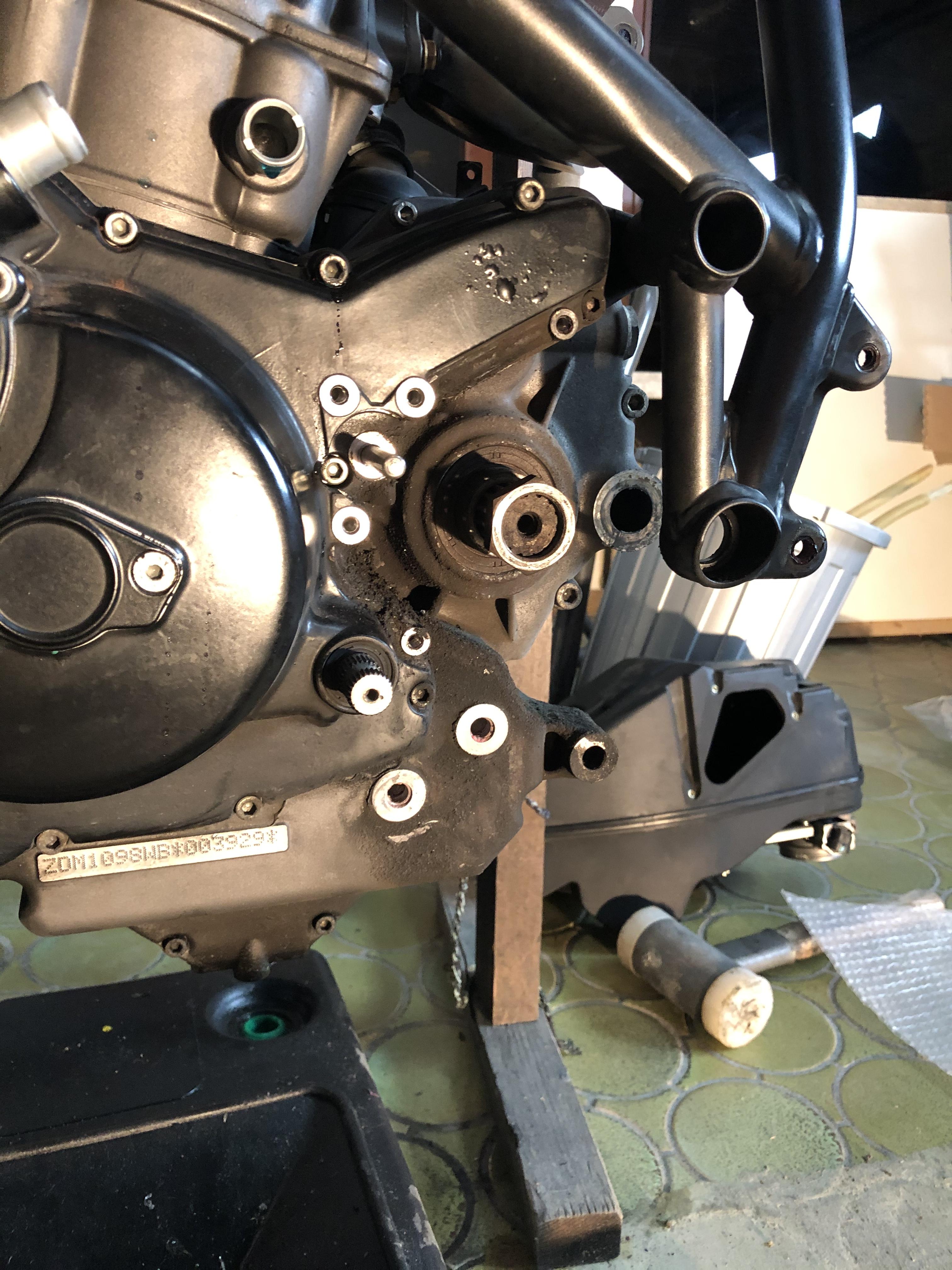

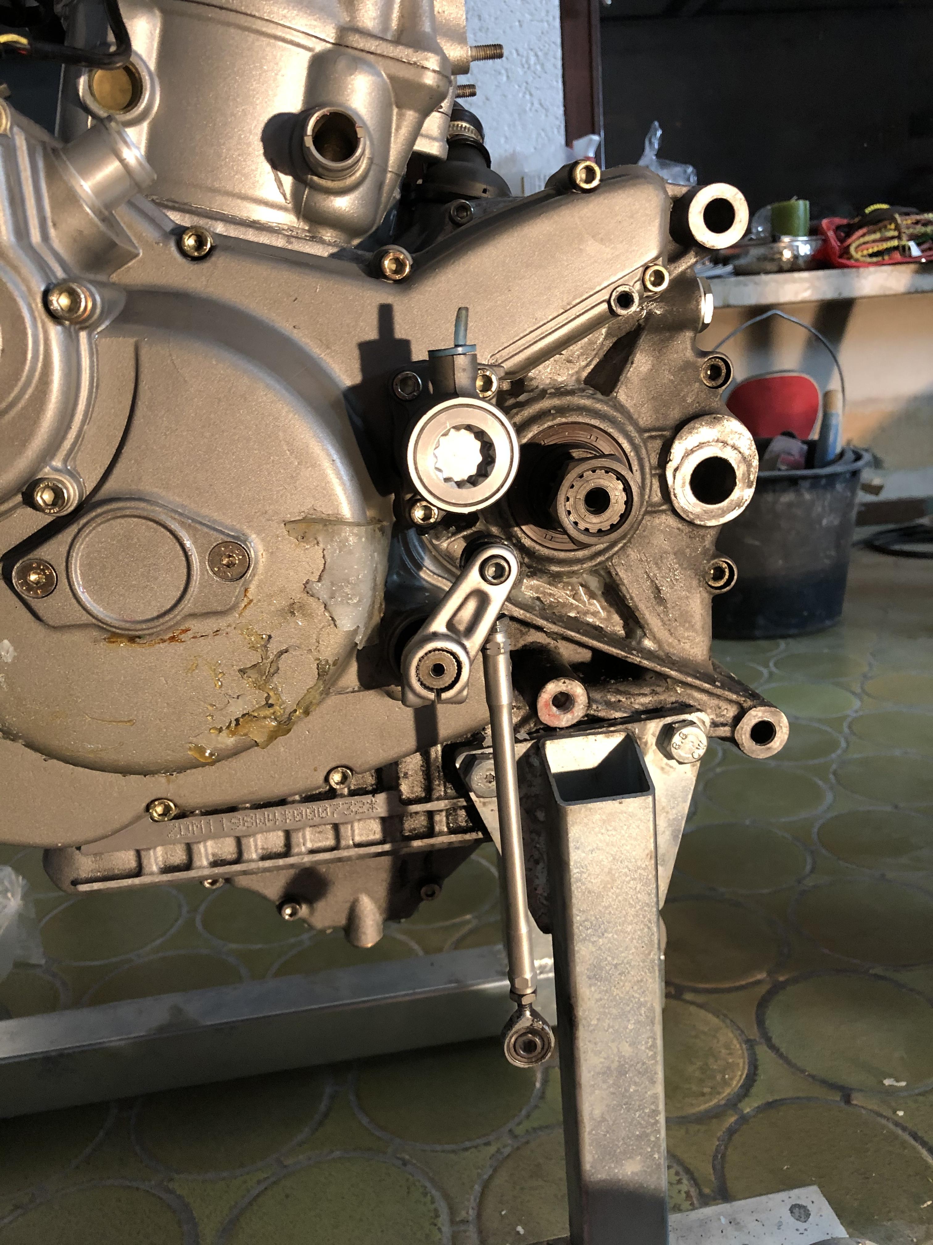

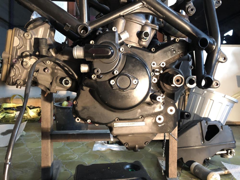

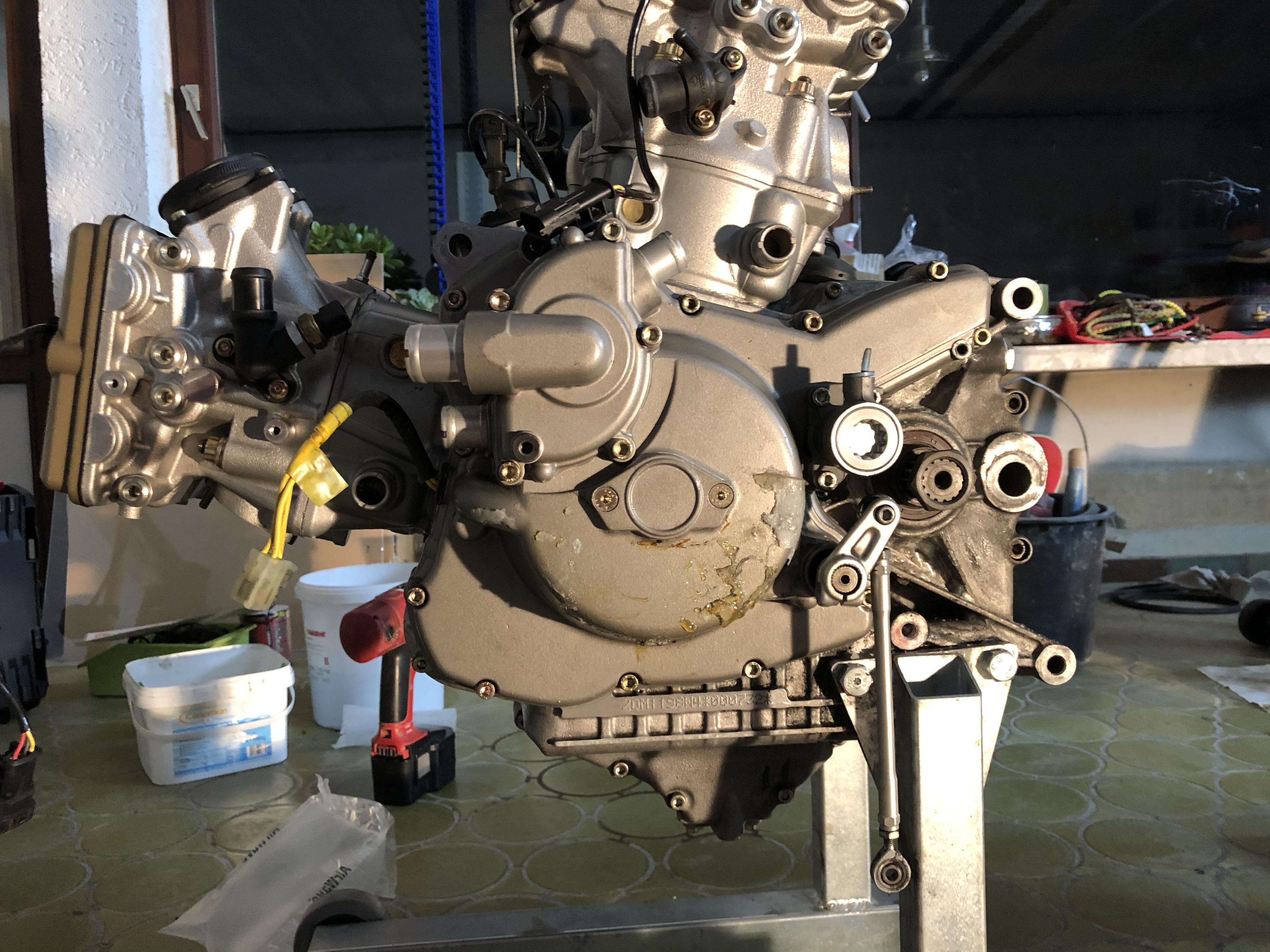

Leitwolf Geschrieben 23. November 2019 Geschrieben 23. November 2019 Gehäuse sind unterschiedlich. Siehe Sumpf und Bereich schwingenaufnahme. position der schwingenaufnahme ist aber net gegen meiner obigen Behauptung gleich. Täuscht nur durch die unterschiedlichen gehäuseformen. hier schwarz 1098SF, Silver 1198 ++
