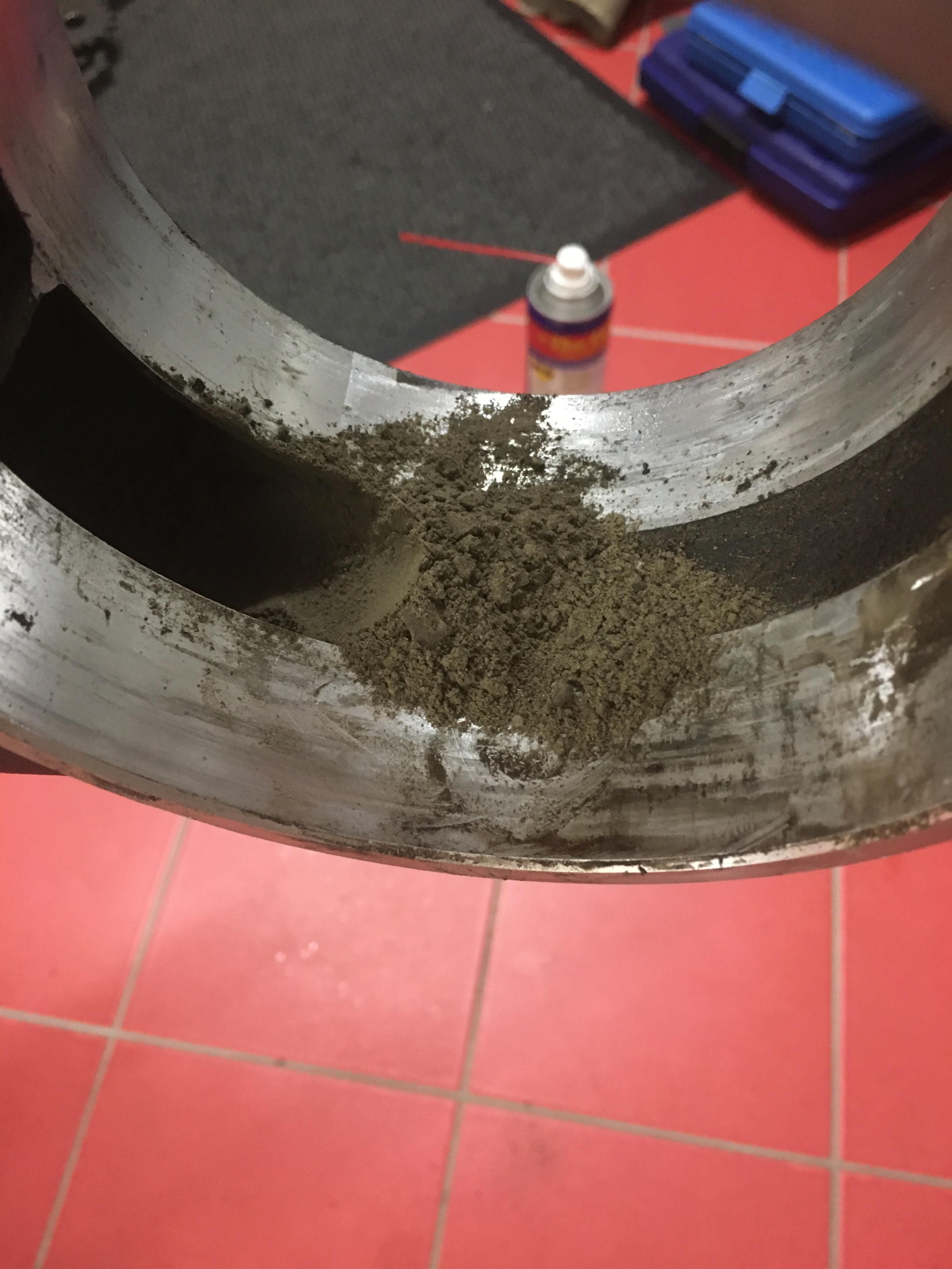

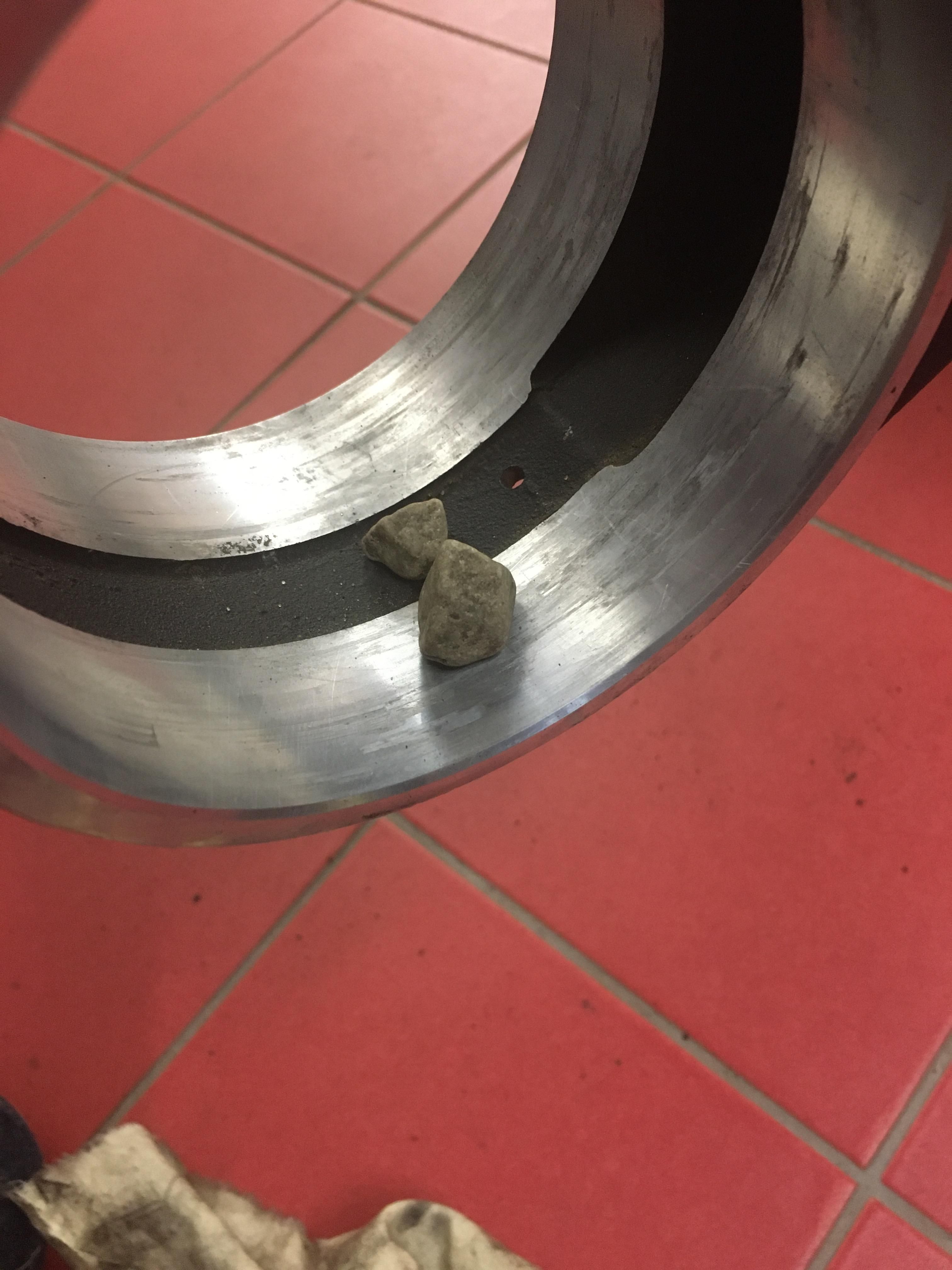

AK67 Geschrieben 18. November 2019 Autor Geschrieben 18. November 2019 Noch ein Punkt. Gestern beim Aufräumen gefunden... Kommen da keine Gummistopfen in die Schwinge? Bei KTM hatte man wenigstens daran gedacht, nur haben die dann die Ablaufbohrung für das Wasser vergessen. Ergebnis waren zum Teil geflutete Lagerungen. ++
Stephan Geschrieben 18. November 2019 Geschrieben 18. November 2019 Das Zeug mogelt sich oben bei der Spannung rein. Hatte ich auch bemerkt als ich das alles mal sauber und wieder frisch gefettet habe. Fährst Du Offroad ? 🤣 ++
AK67 Geschrieben 18. November 2019 Autor Geschrieben 18. November 2019 Nö, kein Offroad. Da brauche ich erst andere Federn 😜 Mal im Ernst: warum sind die scheunengroßen Bohrungen in der Schwinge nicht verschlossen? Da muss ja der ganze Dreck reinkommen. ++
Stephan Geschrieben 18. November 2019 Geschrieben 18. November 2019 Aber auch wieder raus 😉 Wenn da die Feuchtigkeit drin bleibt ist was wie Wasserschleifpapier 😒 ++
