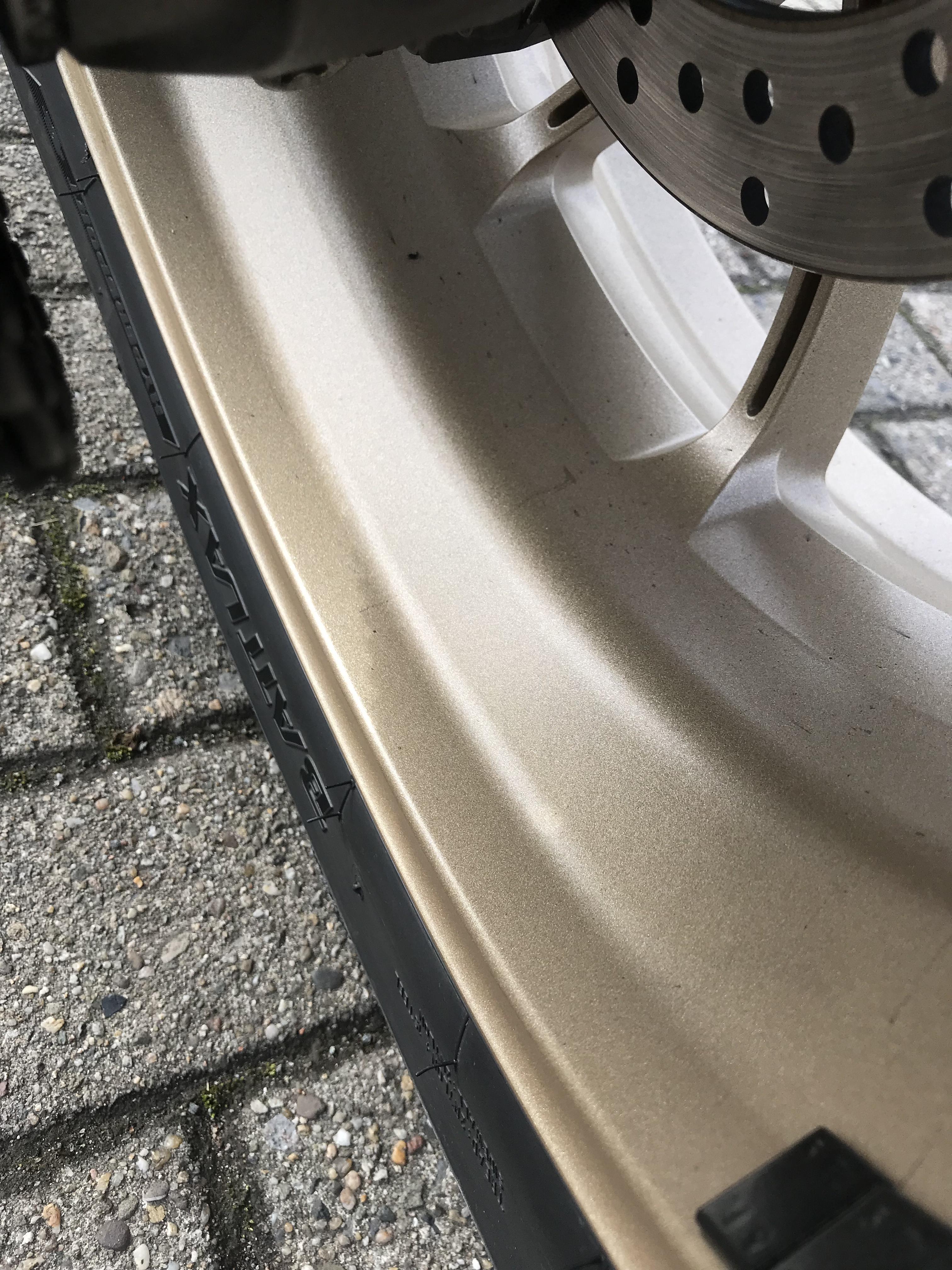

bräuchte mal einen Tip von euch .... Hab mir heute in meiner unendlichen Dummheit beim Hinterrad-Ausbau 2 Macken in den Lack am Felgenrand meiner absolute geilen Marchesini Magnesium Felgen gemacht 🤢 Könnte kotzen.  Ist optisch nicht zu ertragen.

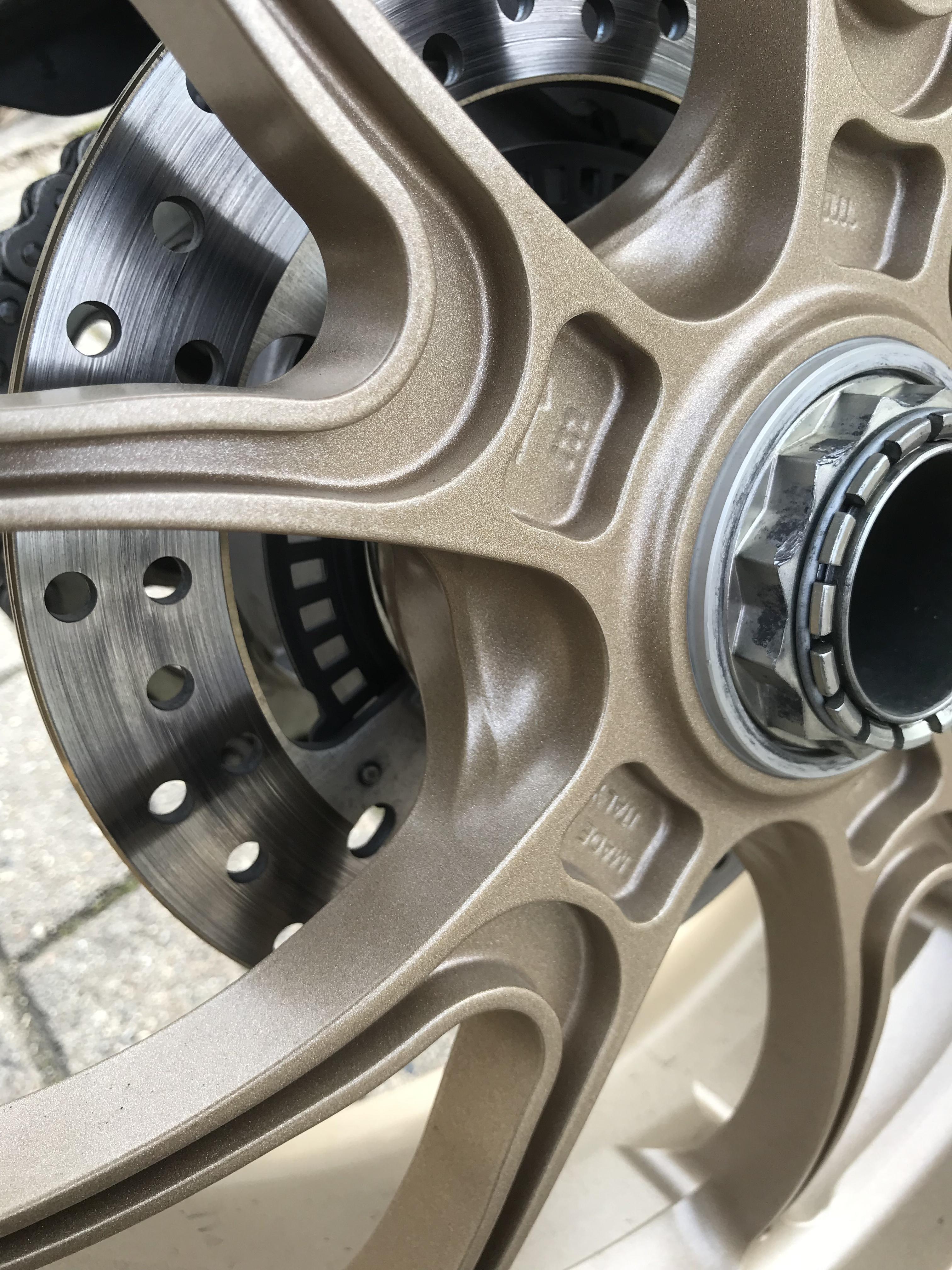

Schwarz gibts natürlich, aber das Marchesini Gold zu treffen ist schwierig. Ich hab meine Alus in „Roman Gold“ von PrismaticPowders machen lassen. Das sieht für mich recht ähnlich dem Original aus.

Dann würd ich mir nen Lackstift kaufen und das vorsichtig austupfen. Ich war da durch meine mattschwarzen Marchesinis recht geübt (nicht gut).
Meine Methode: Lackstift zunächst auf eine Palette träufeln, ein paar Tropfen Verdünnung rein und dann mit einem feinen Pinsel (Modellbau) nachbessern. Am besten eine Nacht warten und dann noch eine Schicht hinterher. Hielt gut und schwarz glanz ist auch ein recht dankbarer "Farbton".
Hab sie dann doch Pulvern lassen im Winter weil ich eh scharf auf die Farbe war und mich die vielen Macken genervt haben. Besonders ein tiefer Steinschlag aus Almeria, den hat der Pulverer direkt mit ausgebessert.
