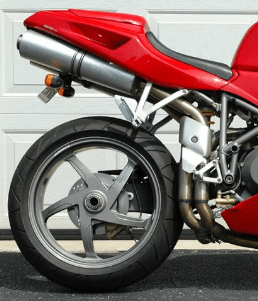

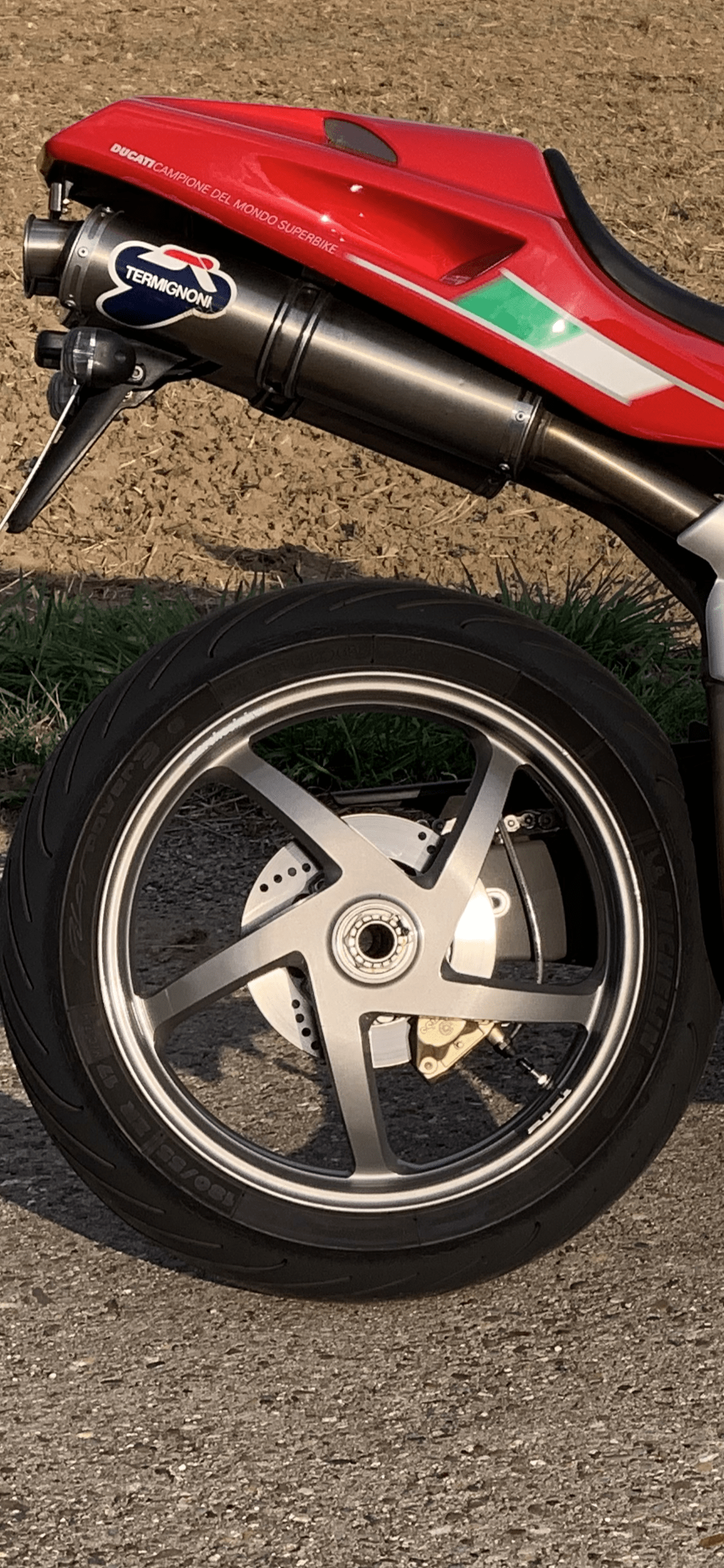

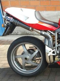

Pimpertski Geschrieben 19. September 2019 Geschrieben 19. September 2019 Weiß jemand welche Felgen ab Werk bei der 998 Standard, der 998S und der 998S FE, bzw. bei der 996SPS/996R verbaut wurden? Was waren die Unterschiede? An der FE sind diese 5-Speichen-Marchesini-Alus dran, die mir den Eindruck machen als wären es Schmiedefelgen: An der 996SPS und 996R sehen die wiederum etwas anders aus (meines Wissens nach aber auch in Alu ausgeführt). 996 Standard sieht optisch aus wie 996R: 998 Standardfelge sieht auch aus wie 996R: ++
Flydog Geschrieben 20. September 2019 Geschrieben 20. September 2019 Hat meines Wissens vier verschiedene 5Speichen Felgen gegeben! 5,5 x17 Speichen glatt (Monster,Multi) 5,75x17 Speichen glatt (FE) 5,75x17 Speichen mit seitlicher Einfräsung Standart 996 /998 5,75×17 Speichen mit seitlicher Einfräsung u.hintere bei der Vorerradfelge 748R ab 2001 u.998R, das waren auch die leichtesten ( wenig über 3kg) der Tamburini Serie mit TÜV, aber normaler Weise nur Ein Mann Betrieb, wenn's genau sein soll! ++

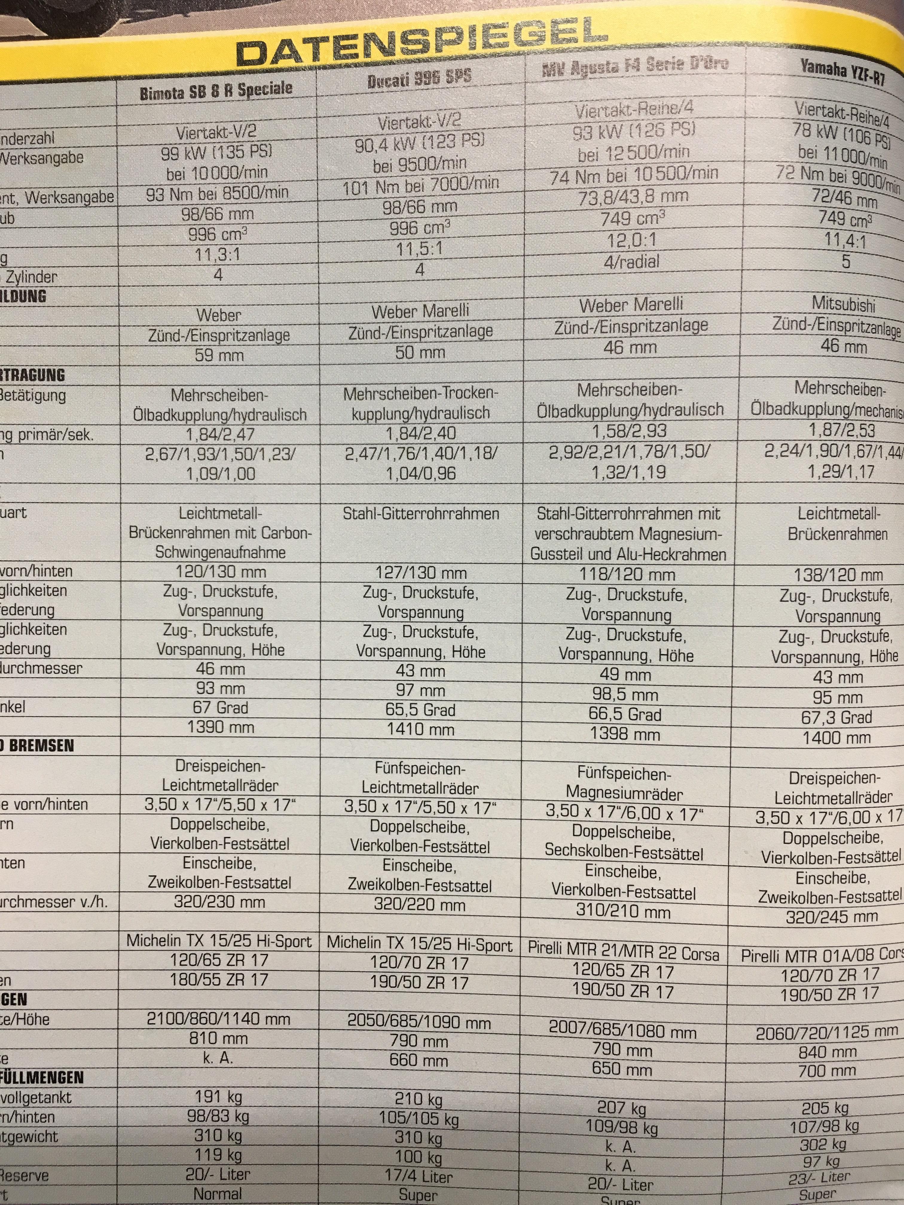

AK67 Geschrieben 25. September 2019 Geschrieben 25. September 2019 Habe mal etwas in den alten Heften geblättert. Vielleicht hilft es. ++
