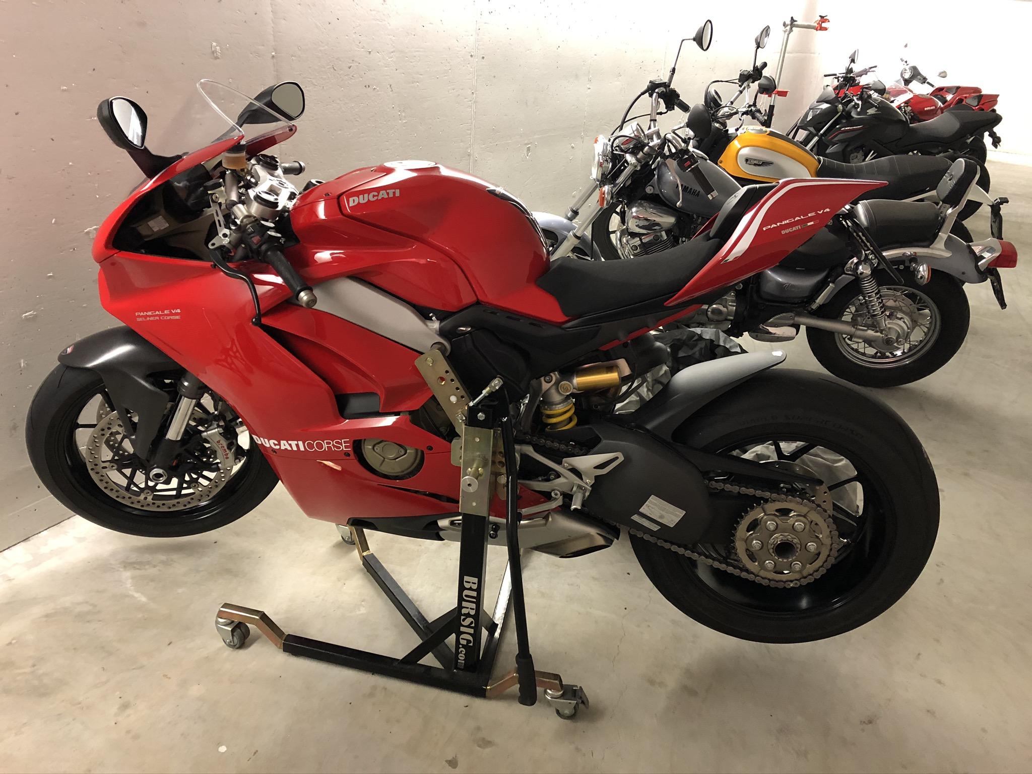

rosaHase Geschrieben 26. August 2019 Autor Geschrieben 26. August 2019 Hab mich nun für einen ConStands Power-Classic entschieden (... und verkauft, am Ende Bursig)🙂 ++
Roland68 Geschrieben 26. August 2019 Geschrieben 26. August 2019 Habe den Bursig, top Teil und lässt sich schnell an ein anderes Motorrad anpassen 👍🏼 ++

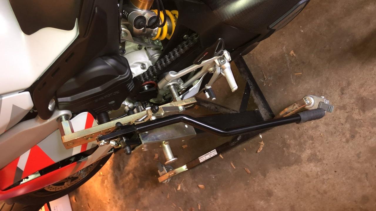

Stiefel Geschrieben 20. November 2019 Geschrieben 20. November 2019 Ich habe heute endlich die Adapterplatte für die V4 von Bursig bekommen. Was ist das bloß für ein Verein? Man man man ++
VE Geschrieben 20. November 2019 Geschrieben 20. November 2019 Ich bin nicht überzeugt vom Constands (zu wackelig), wie ist denn der Bursig dagegen?? ++
Stiefel Geschrieben 20. November 2019 Geschrieben 20. November 2019 Der Bursig ist top. Habe den schon einige Jahre ++

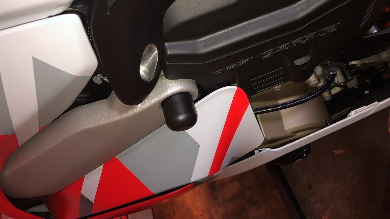

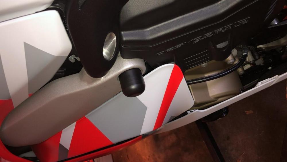

Desmo Topschi Geschrieben 20. November 2019 Geschrieben 20. November 2019 vor einer Stunde schrieb VE: Ich bin nicht überzeugt vom Constands (zu wackelig), wie ist denn der Bursig dagegen?? Ich hab ja keine Ahnung wie die sein soll. Mein Constands ist nicht wackelig. Nur die Aufnahmehülse vor der Rastenplatte nervt beim Fahren. Würde ihn aus diesem Grund nicht mehr kaufen! Aber Geiz ist halt als Arbeitsloser leider Programm! ++

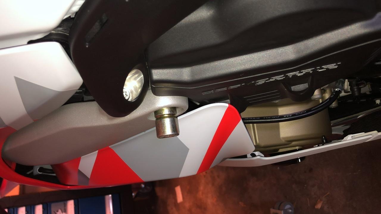

Stiefel Geschrieben 25. November 2019 Geschrieben 25. November 2019 Wie sieht das denn mit der Hülse oben am Rahmen aus? Stört die beim fahren? ++
mapa812 Geschrieben 25. November 2019 Geschrieben 25. November 2019 Ist das deine S auf dem Bild? Wo hast du das gummierte Ritzel her? Macht es sich bemerkbar beim Fahren? ++
Jutta aus Kalkutta Geschrieben 25. November 2019 Geschrieben 25. November 2019 vor 7 Stunden schrieb Stiefel: Wie sieht das denn mit der Hülse oben am Rahmen aus? Stört die beim fahren? Ich habe die gleiche Kombination. Die obere Hülse stört nicht, zumindest mich beim fahren nicht. Aber beim Anblick der rustikalen Oberfläche könnte ich feuerrote ........ Ich mache mir eine neue Hülse, die deutlich kürzer und QPQ behandelt ist. Den originalen Dorn habe ich gleich bei der Montage des Ständers neu angefertigt. Es hat mich gestört, dass der originale von Bursik 0,6 mm Kleiner ist, als die Bohrung der Schwingenachse. ++
