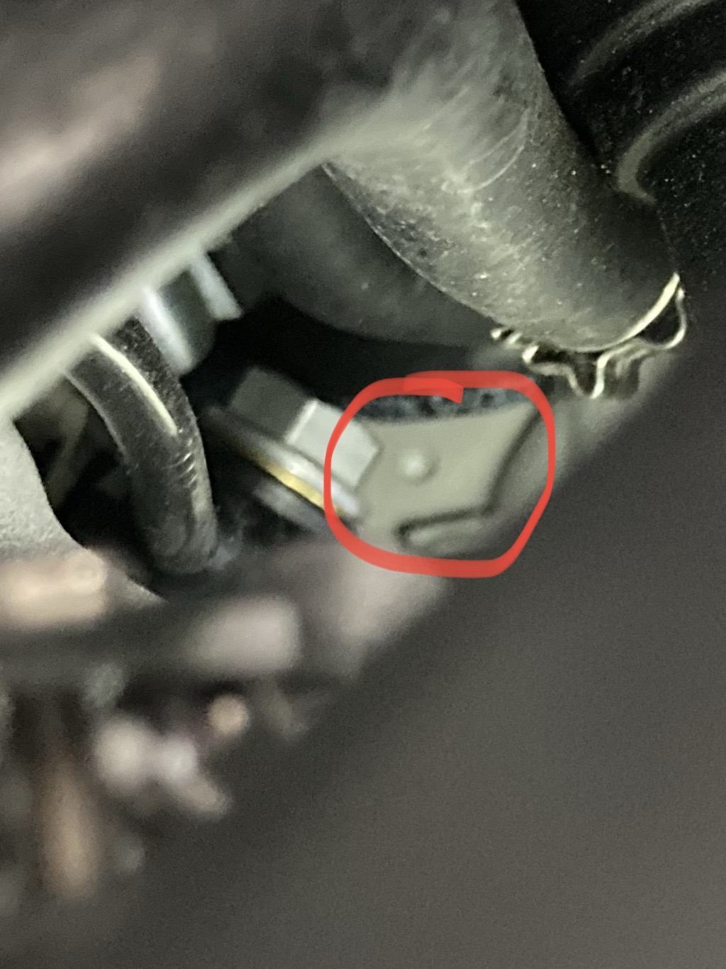

Sushi Geschrieben 19. August 2020 Geschrieben 19. August 2020 Kann ich das sehen ob meine WaPu auch betroffen ist? ich hatte ja in Oschersleben das der Kühler überkochte? Verkleidung ist ab, wo muss ich suchen? ++
Alexander2000 Geschrieben 19. August 2020 Geschrieben 19. August 2020 vor 2 Stunden schrieb Sushi: Kann ich das sehen ob meine WaPu auch betroffen ist? ich hatte ja in Oschersleben das der Kühler überkochte? Verkleidung ist ab, wo muss ich suchen? Auf der linken Seite, zwischen den Zylindern hat sich die Kühlflüssigkeit gesammelt und ist dann in Schräglage abgeflossen. Und der Ausgleichsbehälter auf der linken Seite war leer. ++
Sushi Geschrieben 23. August 2020 Geschrieben 23. August 2020 Ok, Mist, habe eben mal nachgeschaut. Bei mir hat sich zwischen den Zylindern Wasser, Kühlflüssigkeit gesammelt. Also ab zum Händler. bin in 2 Wochen in Oschersleben. Langsam wird es nervig. 1. Schaltautomat schaltet bei Volllast nicht vom 4. in den 5. Gang. 2 Veranstaltungen rumgedoctort, 2 Fussrastenanlagen getestet, Schaltautomat getauscht, Ducati konnte nicht weiterhelfen. Fehler: nach der EVO 2 Software war der Fehler behoben, die Software selber bezahlt. 2. Sprit läuft aus dem Aktivkohlefilter. Fehler: Aktivkohlefilter defekt. 3. Öl Verlust am Motor. Fehler steht noch aus. Ventildeckeldichtung sieht feucht aus, Verkleidung von innen eingesaut. 4. Wasser kocht im Kühler. Vermutlich ein Folgefehler davon das die WaPu Kühlwasser verlierte. Hat jemand eine Einschätzung wie lange eine Rep. der WaPu dauert? Es nervt wirklich, aber, sie ist leider Geil. LG sushi ++
Alexander2000 Geschrieben 24. August 2020 Geschrieben 24. August 2020 vor 17 Stunden schrieb Sushi: Wasser kocht im Kühler. Vermutlich ein Folgefehler davon das die WaPu Kühlwasser verlierte. Hat jemand eine Einschätzung wie lange eine Rep. der WaPu dauert? Es nervt wirklich und kostet Zeit und Geld. Die Wasserpumpe muss ausgetauscht werden, lt. Ducati-Händler muss man mit 2 - 3 Stunden rechnen. Die Wasserpumpe muss aber noch in Italien bestellt werden, Lieferzeit etwa 2-3 Tage. ++

tommycbr900 Geschrieben 14. September 2023 Geschrieben 14. September 2023 Am 19.8.2020 um 19:34 schrieb Alexander2000: Auf der linken Seite, zwischen den Zylindern hat sich die Kühlflüssigkeit gesammelt und ist dann in Schräglage abgeflossen. Und der Ausgleichsbehälter auf der linken Seite war leer. Wie kann da was ablaufen?? Ist doch im geschlossenen Gehäuse verbaut?!? Wenn dann läufts doch in den Motor!?! ++
Sonnenritter Geschrieben 14. September 2023 Geschrieben 14. September 2023 vor 14 Minuten schrieb tommycbr900: Wie kann da was ablaufen?? Ist doch im geschlossenen Gehäuse verbaut?!? Wenn dann läufts doch in den Motor!?! Über eine Bohrung Das Gehäuse ist nicht geschlossen Nein, dafür gibt es die Bohrung ++
Sushi Geschrieben 14. September 2023 Geschrieben 14. September 2023 Fahre jetzt ne Streetfighter V4S und hatte das selbe Problem. Ducati hats gerichtet und gerade letzte Woche eine neue Wasserpumpe verbaut. Die Aussage von denen, die Dichtung hält auf Dauer den Druck und der Temperatur nicht stand und geht in die Grätsche. 6000 km rennstrecke und 3000 strasse hat sie gehalten... ++
tommycbr900 Geschrieben 15. September 2023 Geschrieben 15. September 2023 vor 10 Stunden schrieb Sonnenritter: Über eine Bohrung Das Gehäuse ist nicht geschlossen Nein, dafür gibt es die Bohrung Ich hatte mir bei Youtube ein Video angeschaut. War ne V4R. Da wurde erst ein Motorgehäuedeckel auf der Kupplungsseite abgeschraubt und darunter war die Wasserpumpe bei den Ölumspülten Zahnrädern. Da habe ich mich gefragt, wie Das Wasser bei defekt nach aussen dringen kann. Es sei denn der R-Motor ist völlig anders aufgebaut.Wo bitte sehe ich denn bei Wasserpumpendefekt, das Wasser austritt????? LG. ++

Duc73 Geschrieben 15. September 2023 Geschrieben 15. September 2023 vor 2 Stunden schrieb tommycbr900: Na dann werde ich mal glotzen. Hier habe ich ein Bild. Etwas unscharf aber die Bohrung ist zumindest zu erkennen. Wenn die Pumpe Wasserseitig undicht wird dann läuft hier raus. Musst von links zwischen den Zylinder schauen. ++
lunschi Geschrieben 15. September 2023 Geschrieben 15. September 2023 vor 13 Stunden schrieb tommycbr900: Ich hatte mir bei Youtube ein Video angeschaut. War ne V4R. Da wurde erst ein Motorgehäuedeckel auf der Kupplungsseite abgeschraubt und darunter war die Wasserpumpe bei den Ölumspülten Zahnrädern. Da habe ich mich gefragt, wie Das Wasser bei defekt nach aussen dringen kann. Es sei denn der R-Motor ist völlig anders aufgebaut.Wo bitte sehe ich denn bei Wasserpumpendefekt, das Wasser austritt????? LG. Wenn Du Dir die ausgebaute Wasserpumpe genau anschaust kannst Du feststellen das da tatsächlich zwei Dichtungen auf der Welle sind. Auf der einen Seite zum Öl hin (wo das Antriebszahnrad sitzt) und auf der anderen Seite zum Kühlmittel hin (wo das Flügelrad der Pumpe sitzt). Dazwischen läuft die Welle ein kleines Stück gewissermaßen im Freien man sieht das aber nicht weil das im Inneren des Gehäuses ist. Da ist ein kleiner Hohlraum der über eine Bohrung nach außen zum Motorgehäuse entlüftet ist und genau da kommt Wasser oder auch Öl raus je nachdem welche der Wellendichtungen hinüber ist. Genauso ist das üblicherweise auch bei Auto-Wasserpumpen. Nur die Pumpen bei den älteren Motoren (Testastretta bzw. Desmoquattro) haben nur eine einzige Dichtung zum Ölraum hin - wenn die kaputt geht landet das Kühlwasser direkt im Motoröl ohne das man es zunächst merkt. Kai ++
tommycbr900 Geschrieben 15. September 2023 Geschrieben 15. September 2023 vor 1 Stunde schrieb lunschi: Wenn Du Dir die ausgebaute Wasserpumpe genau anschaust kannst Du feststellen das da tatsächlich zwei Dichtungen auf der Welle sind. Auf der einen Seite zum Öl hin (wo das Antriebszahnrad sitzt) und auf der anderen Seite zum Kühlmittel hin (wo das Flügelrad der Pumpe sitzt). Dazwischen läuft die Welle ein kleines Stück gewissermaßen im Freien man sieht das aber nicht weil das im Inneren des Gehäuses ist. Da ist ein kleiner Hohlraum der über eine Bohrung nach außen zum Motorgehäuse entlüftet ist und genau da kommt Wasser oder auch Öl raus je nachdem welche der Wellendichtungen hinüber ist. Genauso ist das üblicherweise auch bei Auto-Wasserpumpen. Nur die Pumpen bei den älteren Motoren (Testastretta bzw. Desmoquattro) haben nur eine einzige Dichtung zum Ölraum hin - wenn die kaputt geht landet das Kühlwasser direkt im Motoröl ohne das man es zunächst merkt. Kai Danke für die gute Erklärung...Leuchtet mir ein.. ++
