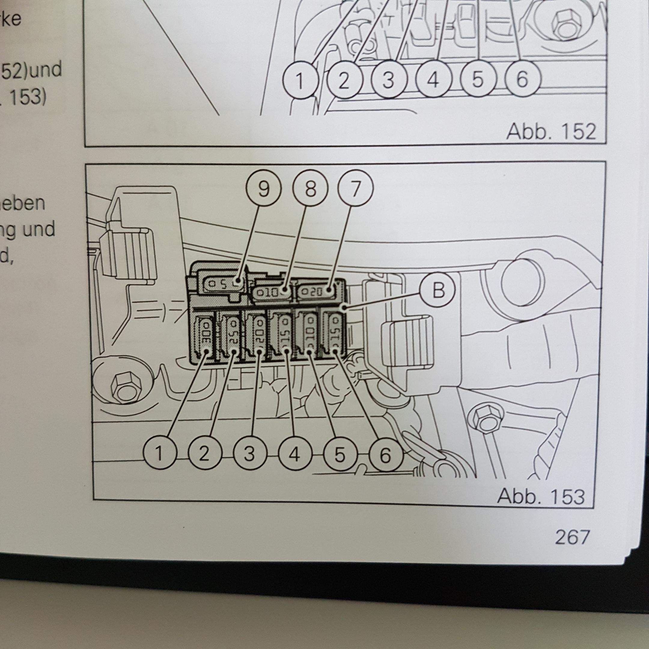

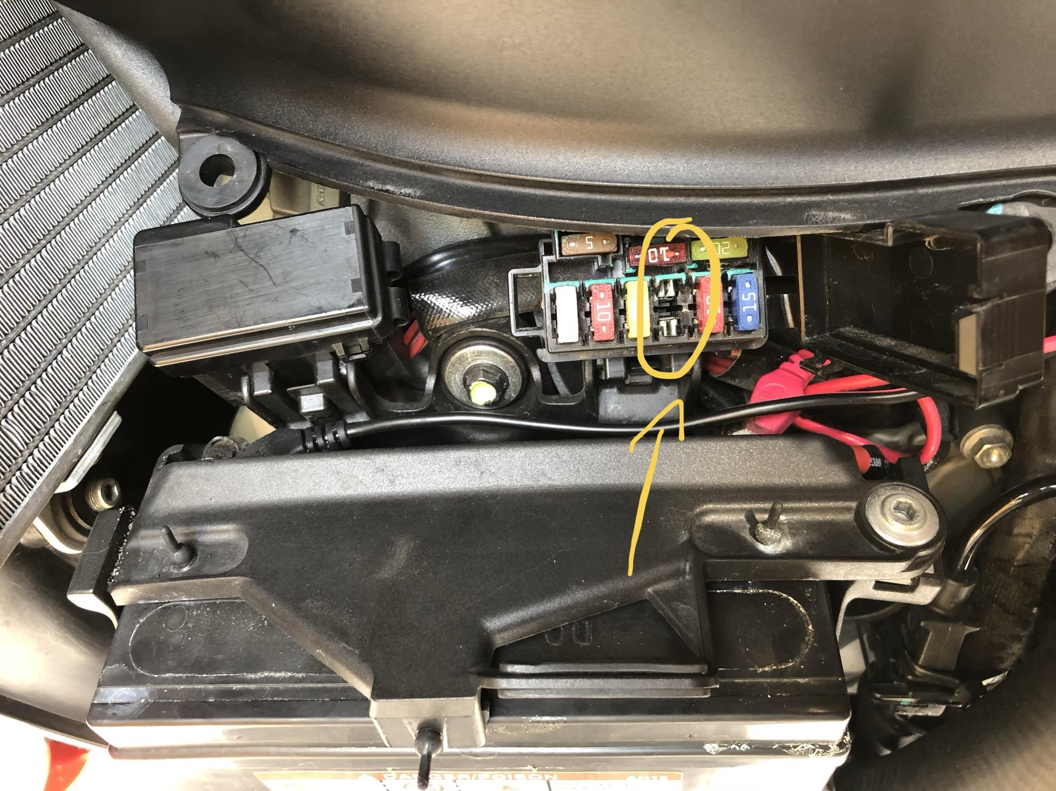

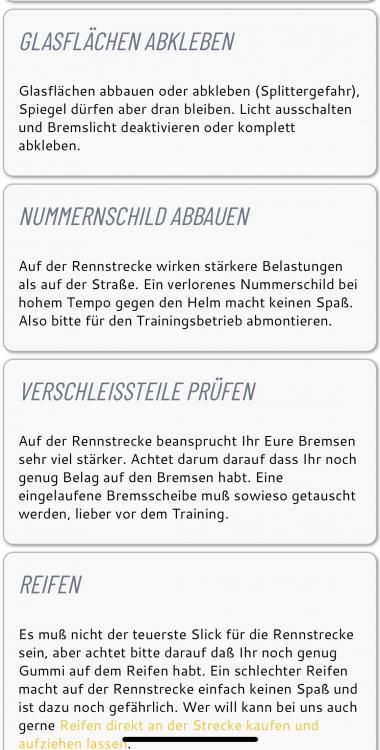

greeco-k Geschrieben 1. August 2019 Geschrieben 1. August 2019 Ich hab mal ne ganz blöde Frage zur 1299 Harzer. Ich hab bisher immer die Birne raus genommen und abgeklebt um das Licht „auszuschalten“. Jetzt wollte ich die Birnen drin lassen und die Sicherung ziehen. Hab nachgeschaut welche das ist und laut Handbuch sollte es die hier sein: Rechter Kasten, 4. Slot von links. Und naja... Sicherung ist raus, Licht brennt immer noch 🤣 Wo ist der Fehler? 1 ++

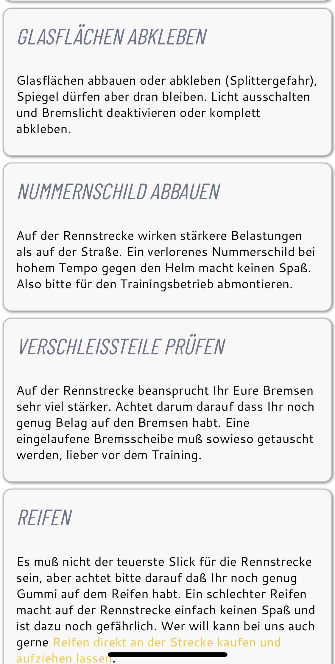

maddin Geschrieben 1. August 2019 Geschrieben 1. August 2019 wozu Licht aus? Rennstrecke interessiert es keinen, da eh keiner Spiegel hat. War früher mal Thema, weil sich sonst das Klebeband festgefressen hat. Mit LED etc. alles Wurscht... ++
greeco-k Geschrieben 1. August 2019 Autor Geschrieben 1. August 2019 vor 5 Minuten schrieb maddin: wozu Licht aus? Rennstrecke interessiert es keinen, da eh keiner Spiegel hat. War früher mal Thema, weil sich sonst das Klebeband festgefressen hat. Mit LED etc. alles Wurscht... Hab vorne kein LED und bei den Veranstaltungen wo ich bisher war darfst du definitiv kein Rücklicht haben. ++
maddin Geschrieben 1. August 2019 Geschrieben 1. August 2019 Echt? hab ich bisher nie gezogen. Speer/Jura/Racing School/Eybis/D4u... alles kein Problem... ++
greeco-k Geschrieben 1. August 2019 Autor Geschrieben 1. August 2019 Gerade eben schrieb maddin: Echt? hab ich bisher nie gezogen. Speer/Jura/Racing School/Eybis/D4u... alles kein Problem... Hm... wundert mich jetzt etwas. Ich frag nochmal nach. War mir aber eigentlich sicher ++
maddin Geschrieben 1. August 2019 Geschrieben 1. August 2019 Thema war eigentlich das beim Sturz kein Glas auf die Strecke soll. Aber mit den ganzen Kunststoff ist die Gefahr gebannt. Ob ein Lichtlein brennt oder nicht ist egal. Im Nassen muss sogar eins brennen... ++
maddin Geschrieben 1. August 2019 Geschrieben 1. August 2019 Och jo. Sehen die das vor Ort genauso? ++
greeco-k Geschrieben 1. August 2019 Autor Geschrieben 1. August 2019 vor 5 Minuten schrieb maddin: Och jo. Sehen die das vor Ort genauso? Naja gehe ich mal von aus ja 🤣 hab es bisher noch nie drauf ankommen lassen, hab aber auch noch keinen mit Bremslicht gesehen. ++
maddin Geschrieben 1. August 2019 Geschrieben 1. August 2019 waren ja auch noch nie gemeinsam auf der Strecke😂 1 ++
Fop86 Geschrieben 1. August 2019 Geschrieben 1. August 2019 Die Sicherung ist nur für das Abblend- / Fernlicht zuständig. Das sollte ohne Sicherung nun auch nicht mehr funktionieren. Wenn das Rücklicht nicht mehr leuchten soll, musst du den Stecker unter dem linken Heckteil ziehen. Aber da das Rücklicht nicht sehr heiß wird, kannst du das einfach abkleben. ++
greeco-k Geschrieben 2. August 2019 Autor Geschrieben 2. August 2019 Am 1.8.2019 um 12:52 schrieb Fop86: Die Sicherung ist nur für das Abblend- / Fernlicht zuständig. Das sollte ohne Sicherung nun auch nicht mehr funktionieren. Wenn das Rücklicht nicht mehr leuchten soll, musst du den Stecker unter dem linken Heckteil ziehen. Aber da das Rücklicht nicht sehr heiß wird, kannst du das einfach abkleben. Fop ich muss nochmal fragen. Wo ist diese Sicherung? Ich bin die Sicherungen in dem Kasten durch. Da gibt es keine die das Licht vorne raus nimmt. Eine killt das Licht aber auch gleich das ganze Dash. Wo ist die ?? 🤣 ++
Duc1040 Geschrieben 2. August 2019 Geschrieben 2. August 2019 Am 01.08.2019 um 11:40 schrieb greeco-k: ... und bei den Veranstaltungen wo ich bisher war darfst du definitiv kein Rücklicht haben. Ja, in der Regel ist das so - Bremslicht soll die anderen Fahrer nicht ablenken oder zu Schreckreaktionen verführen ... ++

Fop86 Geschrieben 3. August 2019 Geschrieben 3. August 2019 vor 11 Stunden schrieb greeco-k: Fop ich muss nochmal fragen. Wo ist diese Sicherung? Ich bin die Sicherungen in dem Kasten durch. Da gibt es keine die das Licht vorne raus nimmt. Eine killt das Licht aber auch gleich das ganze Dash. Wo ist die ?? 🤣 Das ist die, die du auf dem Bild markiert hast. Die schaltet das Abblendlicht aus. Das LED Licht bleibt aber an. ++
greeco-k Geschrieben 3. August 2019 Autor Geschrieben 3. August 2019 vor 23 Minuten schrieb Fop86: Das ist die, die du auf dem Bild markiert hast. Die schaltet das Abblendlicht aus. Das LED Licht bleibt aber an. Ok dann hatte ich wohl die falsche Erwartungshaltung ... vor 9 Stunden schrieb Sepp: Warum ziehst nicht einfach n Stecker ab? Na so hab ich es bisher gemacht und wird dann wohl doch wieder darauf hinaus laufen. ++

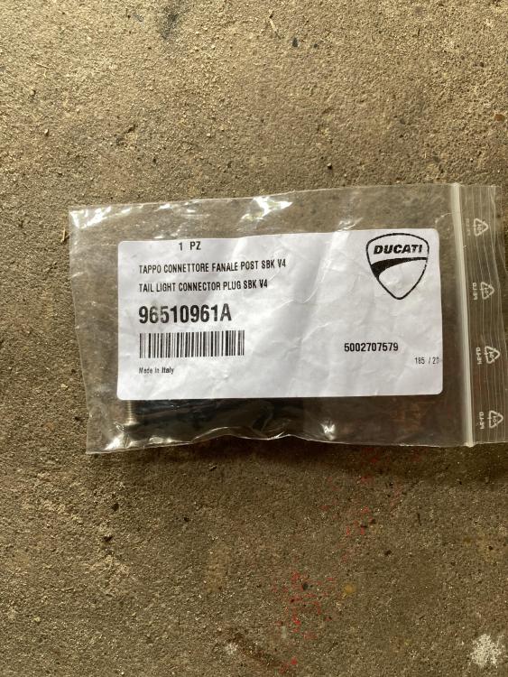

keule85 Geschrieben 8. Juli 2021 Geschrieben 8. Juli 2021 Gerade eben schrieb Stiefel: Den hier brauchst du. You are my rettung 🙂 hast den zufällig über oder kann ich den bei Ducati shoppen ? ++
greeco-k Geschrieben 8. Juli 2021 Autor Geschrieben 8. Juli 2021 Gerade eben schrieb keule85: You are my rettung 🙂 hast den zufällig über oder kann ich den bei Ducati shoppen ? Am besten den gebraucht kaufen wenn du was findest. Ich war nicht in der Lage den Stecker neu zu bestellen. Man bekommt dann ggf. den von der V4 und muss basteln. 1 ++
Stiefel Geschrieben 8. Juli 2021 Geschrieben 8. Juli 2021 Ach so es geht hier nicht um V4. Meiner ist der für die V4 ++
keule85 Geschrieben 8. Juli 2021 Geschrieben 8. Juli 2021 vor 1 Minute schrieb Stiefel: Ach so es geht hier nicht um V4. Meiner ist der für die V4 899 Panigale baby 🤩 Hat da jmd die Teilenummer ? ++
