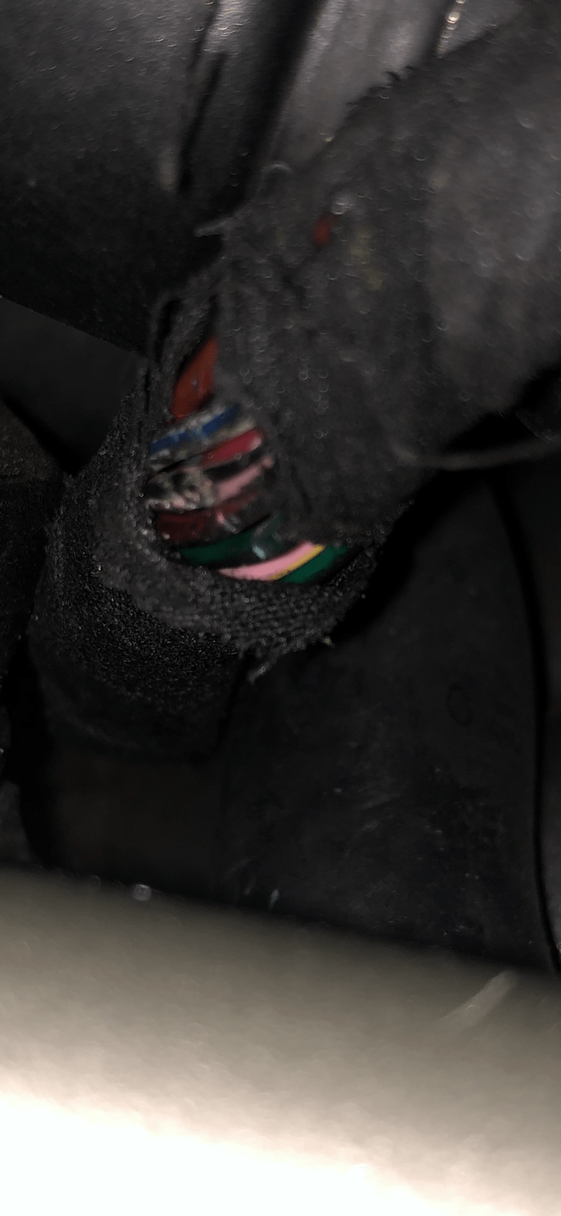

bene75 Geschrieben 2. August 2019 Autor Geschrieben 2. August 2019 Glaub du hattest Recht. schau mal was ich gefunden habe.Das ist der Kabelbaum zwischen den Zylindern. ++
