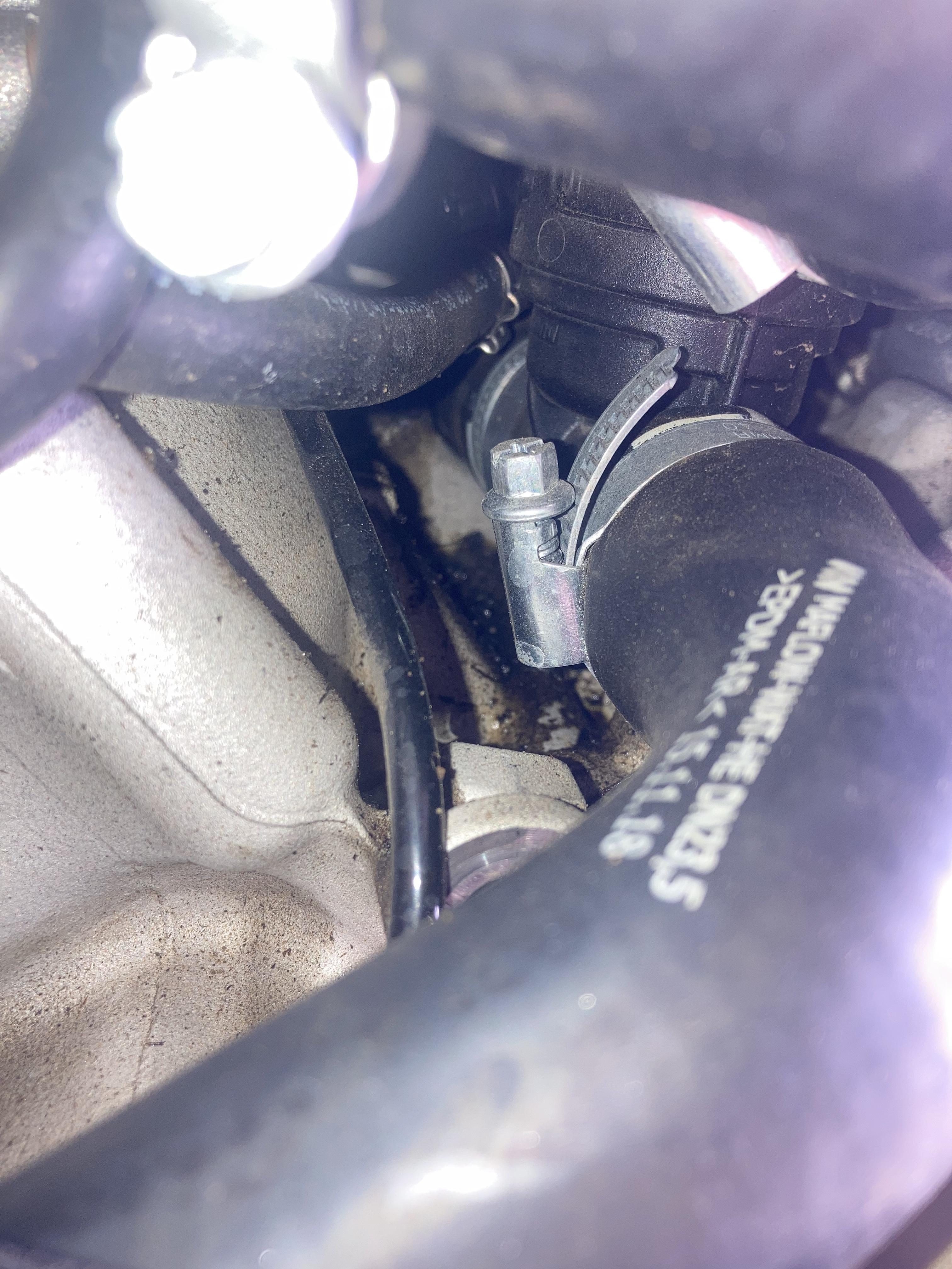

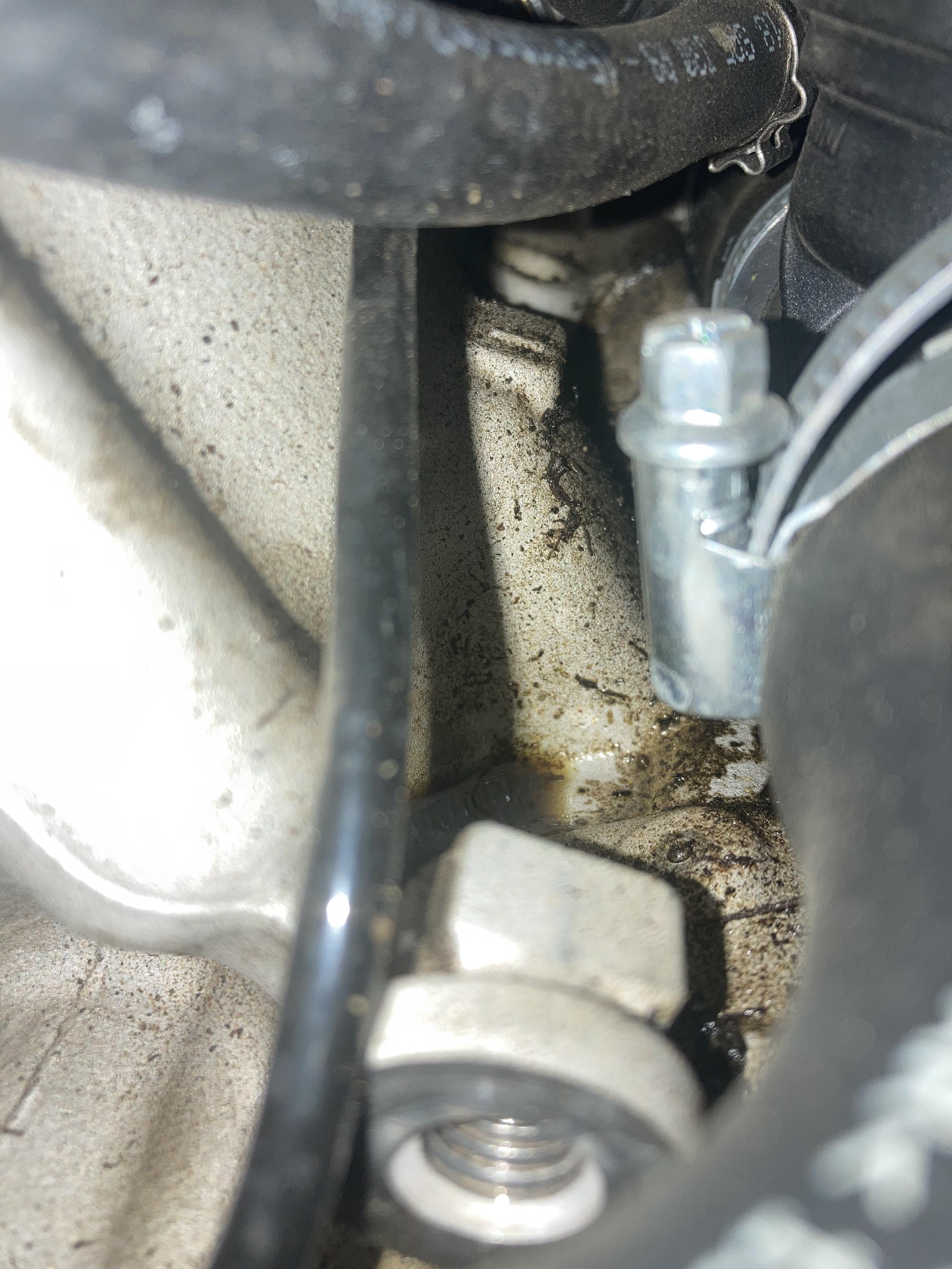

Olli 23 Geschrieben 29. Juni 2019 Geschrieben 29. Juni 2019 Nach den letzten 2 Tagen Brünn hab ich meine V4 endlich abgeladen und sauber gemacht, natürlich auch die Verkleidung runter um die ganzen Reifenreste aus dem Kiel zu entfernen. Man schaut dann natürlich auch gleich wieder nach Öl( was wieder aufzufüllen war, ist aber ein anderes Thema) und auch nach Wasser, der Behälter war davor auf max und jetzt komplett leer. Auf der linken Motorseite sah ich schon ein paar Tropfen auf dem Motorgehäuse und auf der Suche nach dem Leck die Wasserspuren am vorderen Zylinderkopf. Zwischen den Bänken steht richtig Wasser, was wohl auf eine Kopfdichtung hinauslaufen sollte. Ich werde erst einmal alles so lassen und die Kiste gleich zum Händler bringen, vielleicht bekomme ich ja auf Garantie eine Reparatur. ++
1050er Geschrieben 29. Juni 2019 Geschrieben 29. Juni 2019 Das ist die Wasserpumpe. Bekanntes Problem, wird auf Garantie getauscht. ++
Olli 23 Geschrieben 29. Juni 2019 Autor Geschrieben 29. Juni 2019 vor 1 Minute schrieb 1050er: Das ist die Wasserpumpe. Bekanntes Problem, wird auf Garantie getauscht. Da sitzt doch nicht die Wasserpumpe. Ich kann das Wort Wasserpumpe und Ducati nicht mehr hören, meine 1299 hatte 3 Neue bekommen. ++

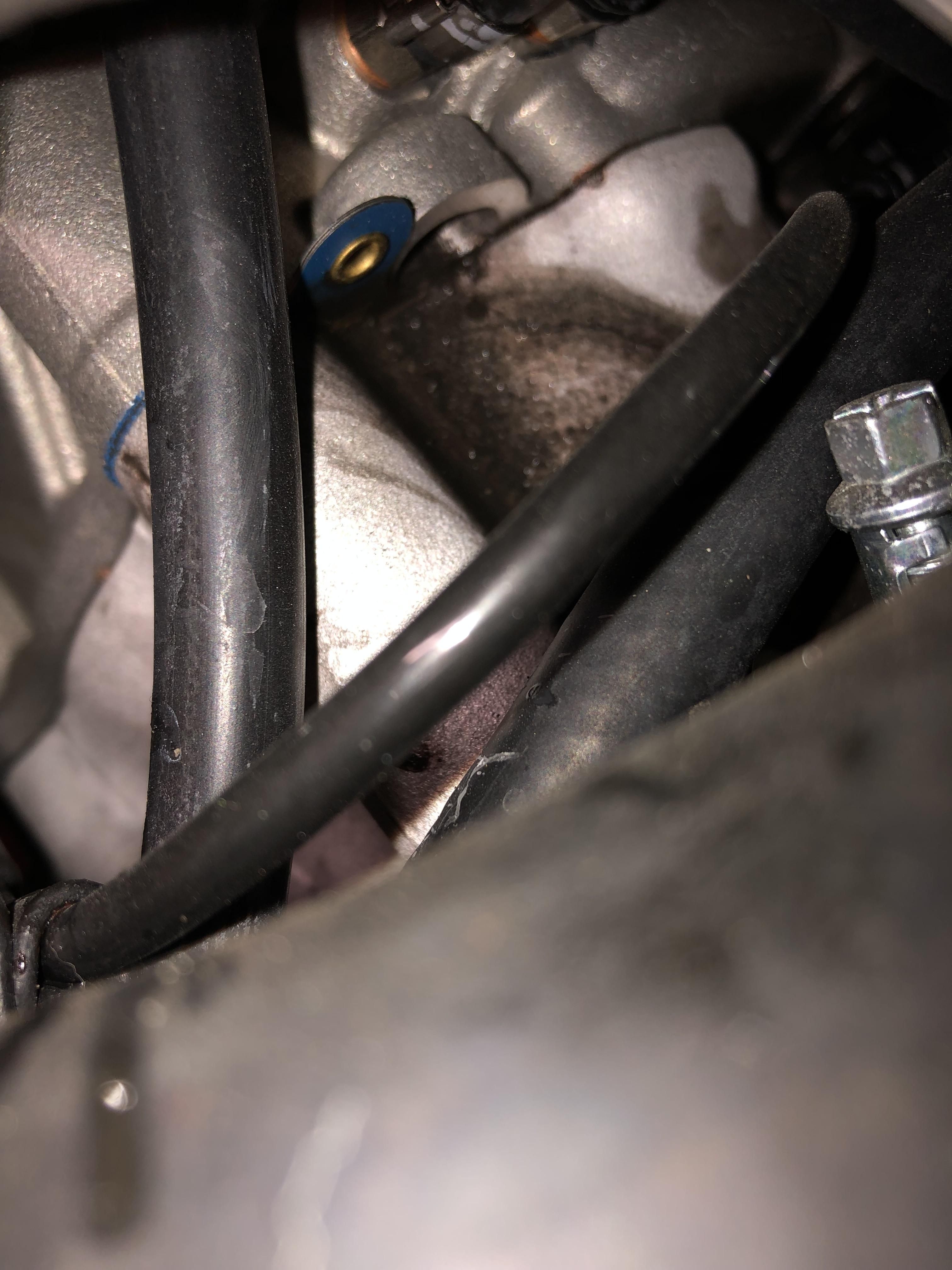

Olli 23 Geschrieben 22. Juli 2019 Autor Geschrieben 22. Juli 2019 So, war heute nach 3 Wochen mal schauen ob sich schon etwas getan hat, wird jetzt wohl die Zylinderkopfdichtung ersetzt, da ich am WE wieder fahren will und auch schon gebucht habe wird es wohl eine knappe Kiste. ++
*1098s* Geschrieben 23. Juli 2019 Geschrieben 23. Juli 2019 vor 21 Stunden schrieb Olli 23: So, war heute nach 3 Wochen mal schauen ob sich schon etwas getan hat, wird jetzt wohl die Zylinderkopfdichtung ersetzt, da ich am WE wieder fahren will und auch schon gebucht habe wird es wohl eine knappe Kiste. Krass! Bekommst du also keine neue WAPU sondern eine neue Zylinderkopfdichtung? Finde ich schon heftig vom Umfang her... Dir ist es erst aufgefallen weil den Kühlwasserbehälter leer war? Oder gab es vorher schon im Dash Anzeichen einer zu heißen Motortemperatur? ++
Olli 23 Geschrieben 23. Juli 2019 Autor Geschrieben 23. Juli 2019 Wapu ist nicht kaputt. Ich war 2 Tage in Brünn und danach war der Vorratsbehälter leer. Auf der linken Seite waren dann schon Wasserspuren zu sehen und das zwischen Kopf und Zylinder eine richtig breite Wasserspur war. Temperatur war laut Anzeige stabil, aber wieviel Grad weis ja keiner. Vielleicht findet sich nach der Demontage auch die Ursache für den Ölverbrauch. 3 ++
*1098s* Geschrieben 23. Juli 2019 Geschrieben 23. Juli 2019 vor 20 Minuten schrieb Olli 23: Wapu ist nicht kaputt. Ich war 2 Tage in Brünn und danach war der Vorratsbehälter leer. Auf der linken Seite waren dann schon Wasserspuren zu sehen und das zwischen Kopf und Zylinder eine richtig breite Wasserspur war. Temperatur war laut Anzeige stabil, aber wieviel Grad weis ja keiner. Vielleicht findet sich nach der Demontage auch die Ursache für den Ölverbrauch. Halt uns auf dem Laufenden. Ich drück die Daumen!!! 1 ++
Olli 23 Geschrieben 30. Juli 2019 Autor Geschrieben 30. Juli 2019 So heute die Kiste wieder abgeholt. Die Kopfdichtung der vorderen Bank wurde ersetzt und vorsorglich auch noch die Wasserpumpe. Da ja keine Probefahrt durchgeführt werden konnte, werde ich jetzt ein paar Tage ausgiebig testen. Die Kopfdichtung hat an mehreren Stellen ins Kühlwasser und auch nach außen gedrückt. Ich hoffe jetzt erstmal Ruhe. 1 ++

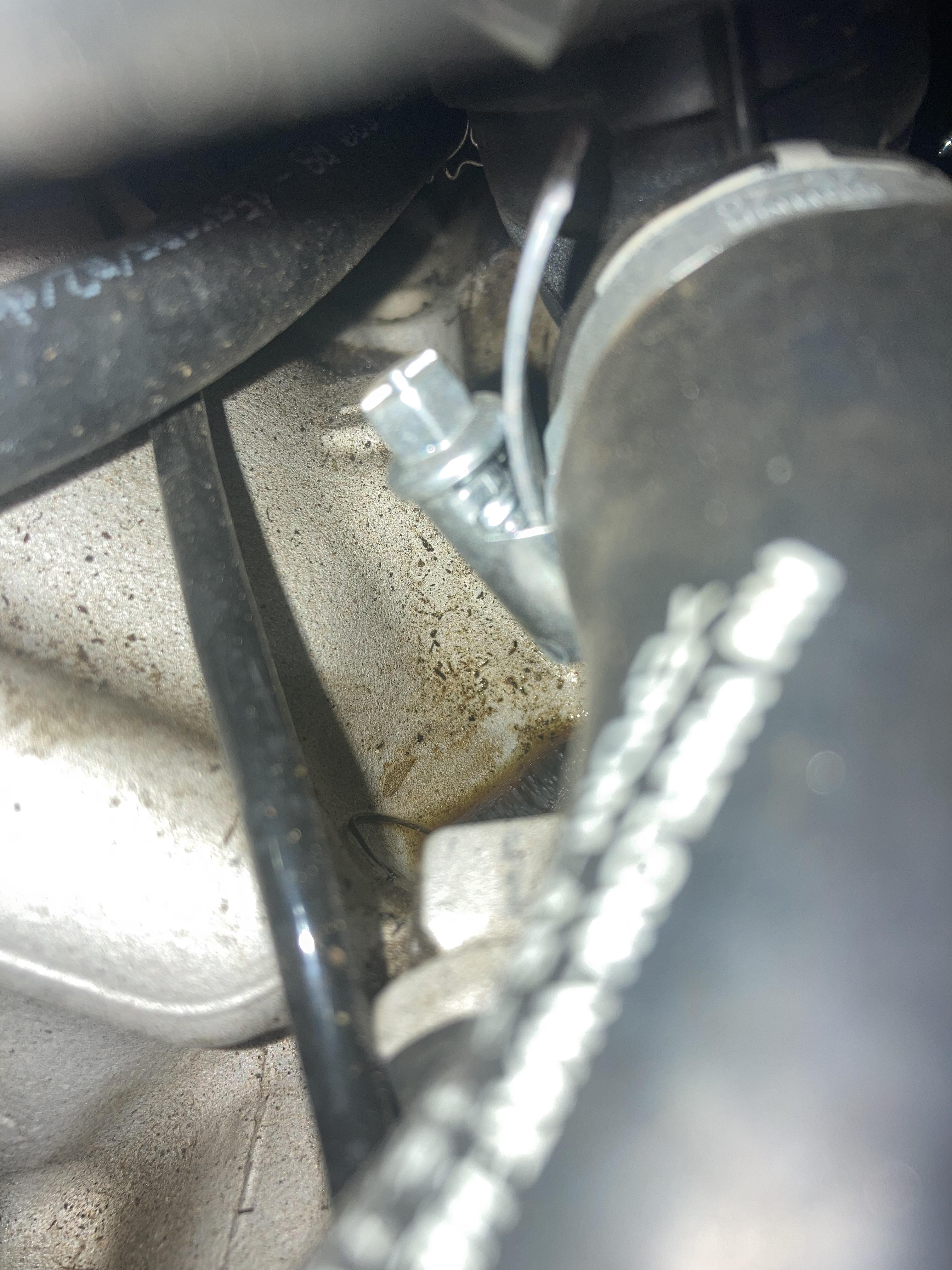

Gast Geschrieben 12. Oktober 2019 Geschrieben 12. Oktober 2019 Hallo an Alle, so, es ist soweit, nach 6.300 km, habe ich das erste größere Problem mit der roten Diva. Ich war mir heute einen neuen Hinterreifen organisieren für meine V4S. Danach bin ich ca. 50km gefahren, halte an um eine Pause zu machen, dann entsteht nach und nach eine Pfütze unter mir. Kühlmittelflüssigkeit. Habe die komplette Verkleidung abgebaut, der Kühlmittelbehälter ist komplett leer. So wie ich es hier nachlesen kann, gab es bei einigen schon Probleme mit der Wasserpumpe? Ich werde sie, leider, in die Werkstatt bringen müssen. Es hat lang gedauert, aber jetzt ist es soweit, das erste Problem. ++
Flight Geschrieben 12. Oktober 2019 Geschrieben 12. Oktober 2019 Gibt es einen Zusammenhang mit dem Reifenwechsel und dem gefolgten Kühlwasserverlust? Bitte weiter berichten! Vor allem, was die Werkstatt so spricht... 😑 ärgerlich sowas .... und bis da von Ducati sich einer bequemt sich zu kümmern ist der nächste <mist--- Hoffe du hast einen fähigen Mechanic in deiner Werkstatt! 👍 ++
Gast Geschrieben 13. Oktober 2019 Geschrieben 13. Oktober 2019 vor 14 Stunden schrieb Flight: Gibt es einen Zusammenhang mit dem Reifenwechsel und dem gefolgten Kühlwasserverlust? Bitte weiter berichten! Vor allem, was die Werkstatt so spricht... 😑 ärgerlich sowas .... und bis da von Ducati sich einer bequemt sich zu kümmern ist der nächste <mist--- Hoffe du hast einen fähigen Mechanic in deiner Werkstatt! 👍 Ich denke schon das er viel Ahnung hat, war Chef-Mechaniker bei Marquez als dieser 125ccm gefahren hat. Meiner Meinung nach gibt es zwischen den zwei Fakten keinen Zusammenhang, daran haben sie sich nicht vergriffen. Haben nur noch etwas Kupplungsflüssigkeit aufgefüllt da der Stand gering unter "min" war. Lag wahrscheinlich an dem Entlüften der Kupplung (innerhalb 6.300km 3x entlüftet). Ich bringe sie Dienstag zu ihm hin. Rufe morgen aber erstmal an, vielleicht holen sie sie ja sogar ab, mal sehen. Schönen Sonntag noch und für die die Fahren können, bleibt sauber 👌👍 ++
Gast Geschrieben 17. Oktober 2019 Geschrieben 17. Oktober 2019 Guten Abend an alle, seit heute steht fest das es die Wasserpumpe ist, meine Werkstatt stellt jetzt den Garantie-Antrag und dann dürfte alles seinen Gang gehen. Ende KW43 könnte ich mit dem sexy Beast rechnen. Na mal sehen ob alles so seinen Gang geht, ich bin gespannt. Sobald ich was neues weiß, gebe ich Bescheid. Bis später ++

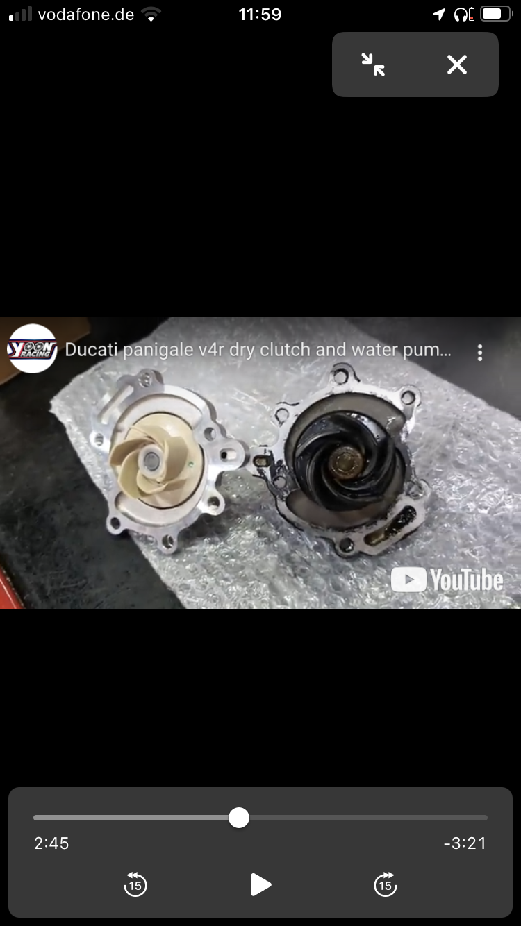

V4Racer Geschrieben 10. Juli 2022 Geschrieben 10. Juli 2022 (bearbeitet) Am 23.7.2019 um 14:37 schrieb Olli 23: Wapu ist nicht kaputt. Ich war 2 Tage in Brünn und danach war der Vorratsbehälter leer. Auf der linken Seite waren dann schon Wasserspuren zu sehen und das zwischen Kopf und Zylinder eine richtig breite Wasserspur war. Temperatur war laut Anzeige stabil, aber wieviel Grad weis ja keiner. Vielleicht findet sich nach der Demontage auch die Ursache für den Ölverbrauch. Servus zusammen, Bei mir das aller selbe an der V4R. Behälter leer. Temperatur geht Max auf 3 balken. Früher eher auf 2 mit der Akra. Hatte mich schon gewundert dass sie schnell auf 3 springt. Verkleidung ab Von links aufs V geschaut alles voller Drecks Wasser Schlacke. auf der rechten Seite Deckel über Wasserpumpe entlang Dichtung kein Wasser zu sehen. Fehlerbild ist bei mir wie bei Olli. Aber wenn die Wasserpumpe defekt ist wo drückt es da das Wasser raus? kann es nicht auch die verschlauchung bzw Thermostat überhalb den nassen Stellen sein? Bin in 3 Wochen auf dem Track 😬 Update: ein Telefonat mit Zweirad Rechtenbach hat viel Klarheit gebracht, in der Schlacke bei mir ist auch Öl dabei was höchstwahrscheinlich auf die Wasserpumpe schließen lässt, da sie über die ovale Bohrung ein Öl Wasser Gemisch nach innen rausdrückt. wichtige Info: es gibt unterschiedliche Versionen der Wasserpumpen!! es gibt eine verstärkte Version die auch das gut doppelte kostet mit der Teilnr 24920614A mal sehen welche bei mir verbaut ist. Ich werde das jetzt gleich von Fa Rechtenbach machen lassen, und gleich auch Thermostat, Schläuche überprüfen lassen. Macht mir sehr kompetenten Eindruck. Bearbeitet 10. Juli 2022 von V4Racer 2 ++
LAW214 Geschrieben 15. Juli 2022 Geschrieben 15. Juli 2022 Hi zusammen, bei mir ist auch zum zweiten Mal die Wasserpumpe kaputt gegangen: Januar 2019: Neukauf Panigale V4S Oktober 2020: Wasserpumpe kaputt am Hockenheimring, repariert durch einen Ducati Händler -> Gewährleistung Juni 2022: Wasserpumpe kaputt am Nürburgring, repariert durch einen Ducati Händler -> Ducati Händler will, dass ich dafür zahle Meine Maschine hat keine 6000km drauf und es ist bereits die zweite neue Wasserpumpe. Rennstrecken KM vielleicht bei 2000km, nicht mehr. Ducati will die Kosten nicht übernehmen, der Händler versucht jedoch nochmal mit dem Außendienst zu sprechen. Was auch immer das heissen mag. Ich habe natürlich abgelehnt, die Kosten zu übernehmen, gerade, weil zwischen der zweiten und dritten Wasserpumpe keine 24 Monate auseinander liegen. Für mich ist dies ein absolutes systematisches Problem mit der Wasserpumpe und ich gehe stark davon aus, dass ich in 2 Jahren wieder eine neue brauche. welche Erfahrungen habt ihr mit Ersatzteilen gemacht, die genauso schlecht sind wie das erste Teil? Speziell die Wasserpumpe? Oder reagiere ich gerade über und bin im Unrecht!? danke im Voraus! lg, Lukas 1 ++
V4Racer Geschrieben 15. Juli 2022 Geschrieben 15. Juli 2022 (bearbeitet) vor 3 Stunden schrieb LAW214: Hi zusammen, bei mir ist auch zum zweiten Mal die Wasserpumpe kaputt gegangen: Januar 2019: Neukauf Panigale V4S Oktober 2020: Wasserpumpe kaputt am Hockenheimring, repariert durch einen Ducati Händler -> Gewährleistung Juni 2022: Wasserpumpe kaputt am Nürburgring, repariert durch einen Ducati Händler -> Ducati Händler will, dass ich dafür zahle Meine Maschine hat keine 6000km drauf und es ist bereits die zweite neue Wasserpumpe. Rennstrecken KM vielleicht bei 2000km, nicht mehr. Ducati will die Kosten nicht übernehmen, der Händler versucht jedoch nochmal mit dem Außendienst zu sprechen. Was auch immer das heissen mag. Ich habe natürlich abgelehnt, die Kosten zu übernehmen, gerade, weil zwischen der zweiten und dritten Wasserpumpe keine 24 Monate auseinander liegen. Für mich ist dies ein absolutes systematisches Problem mit der Wasserpumpe und ich gehe stark davon aus, dass ich in 2 Jahren wieder eine neue brauche. welche Erfahrungen habt ihr mit Ersatzteilen gemacht, die genauso schlecht sind wie das erste Teil? Speziell die Wasserpumpe? Oder reagiere ich gerade über und bin im Unrecht!? danke im Voraus! lg, Lukas Des ist ein Witz, die Simmeringe die Wasser und ölkreislauf trennen verschleißen und dann haut es das Gemisch über die oval Bohrung raus. Welche Wasserpumpen wurden bei Dir verbaut? Das Bild zeigt zwei Varianten die Linke hat einen kleineren Durchmesser 42mm und kostet 580 Euro Teilenr 24920614A die Rechte hat einen Durchmesser von 56mm und kostet 277 Euro Teilenr 24920511H Bearbeitet 15. Juli 2022 von V4Racer ++
VE Geschrieben 15. Juli 2022 Geschrieben 15. Juli 2022 Habt ihr alle einen grossen Wasserkühler verbaut? ++
LAW214 Geschrieben 16. Juli 2022 Geschrieben 16. Juli 2022 vor 11 Stunden schrieb V4Racer: Des ist ein Witz, die Simmeringe die Wasser und ölkreislauf trennen verschleißen und dann haut es das Gemisch über die oval Bohrung raus. Welche Wasserpumpen wurden bei Dir verbaut? Das Bild zeigt zwei Varianten die Linke hat einen kleineren Durchmesser 42mm und kostet 580 Euro Teilenr 24920614A die Rechte hat einen Durchmesser von 56mm und kostet 277 Euro Teilenr 24920511H danke für die Info! Das war die erste neu eingebaute Wasserpumpe (2020): Also die günstigere Variante. ich fahre jetzt zum Dealer und schaue, welche Wasserpumpe jetzt eingebaut wurde. ++

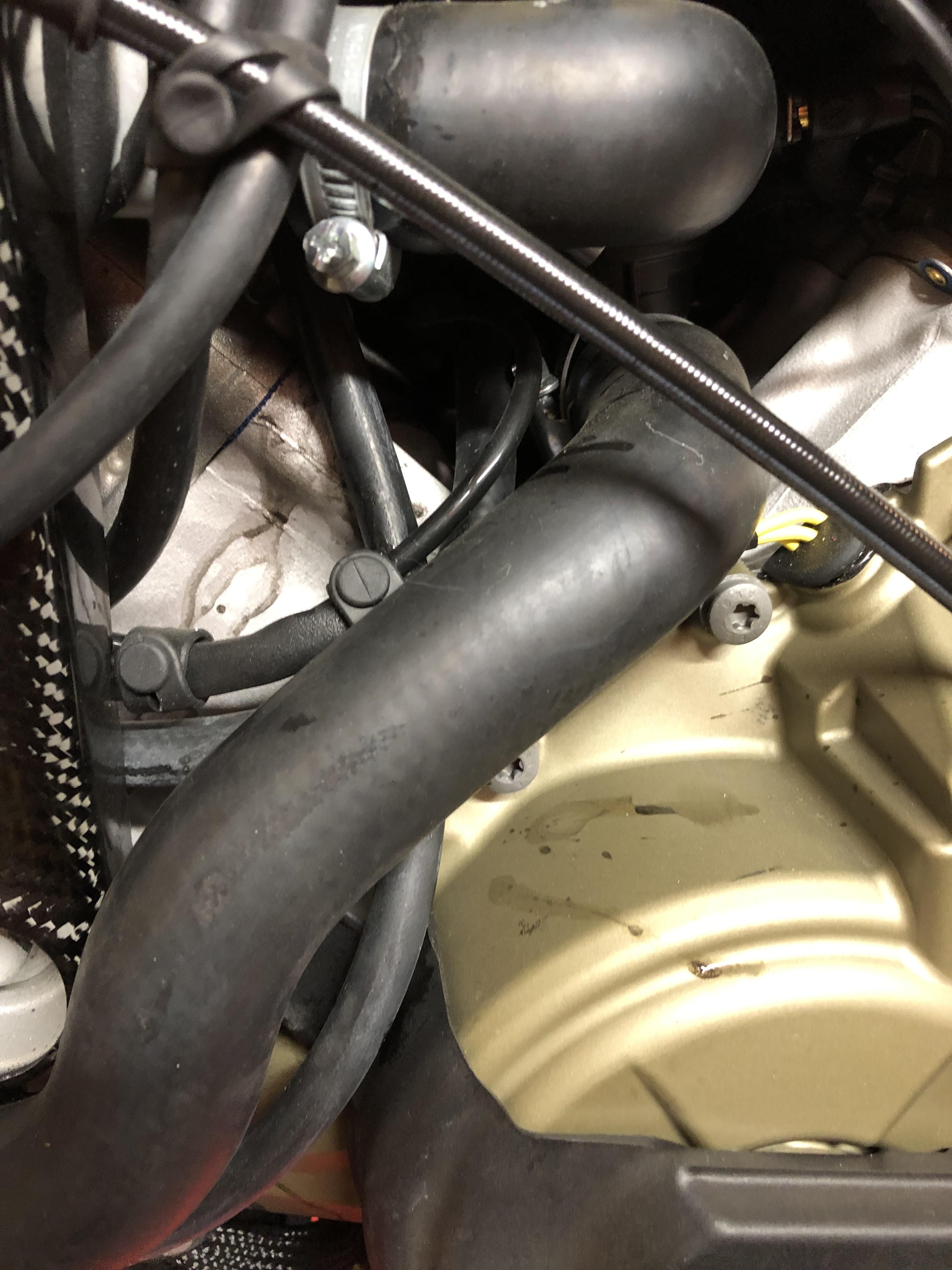

Cityfoxxx Geschrieben 28. August 2022 Geschrieben 28. August 2022 So meine wapu oder dichtung what ever hat es nun auch erwischt bei der V4S my2020 nach knapp 9000km laufleistung und 7ben Rennstrecken tagen. habs zum glück früh gemerkt, weil die Verkleidung nach jedem rennstreckenbesuch runter kommt. hab damit gerechnet, dass das bald passieren wird. Bin gespannt was genau gemacht wird also wapu ersetzen und wenn ja welche oder nur die Dichtung. ++
VE Geschrieben 28. August 2022 Geschrieben 28. August 2022 Ja, wapu neu - ,üsste doch auf Garantie bzw. Kulanz gehen. Ich denek es wird wirklich Zeit, daß wir bei Ducati mal ein Gespräch organisiert bekommen. ++
Flotter Otto Geschrieben 28. August 2022 Geschrieben 28. August 2022 vor 2 Minuten schrieb VE: Ja, wapu neu - ,üsste doch auf Garantie bzw. Kulanz gehen. Ich denek es wird wirklich Zeit, daß wir bei Ducati mal ein Gespräch organisiert bekommen. Traurigerweise interessiert sich Ducati einen Scheißdreck für zahlende Kundschaft... 1 ++
VE Geschrieben 28. August 2022 Geschrieben 28. August 2022 Na ja aber Wapu ist ja ein Dauerbrenner insofern... Ging bei mir auch ++
Cityfoxxx Geschrieben 28. August 2022 Geschrieben 28. August 2022 (bearbeitet) vor 5 Minuten schrieb VE: Na ja aber Wapu ist ja ein Dauerbrenner insofern... Ging bei mir auch darum bin ich heute auch nicht aus allen Wolken gefallen. Hab die Verkleidung öfters runter genommen das Jahr durch und nach jedem Rennstreckeinsatz, weil ich wusste/befürchtet habe das es eine frage der Zeit ist. Wenn ich mal Zeit habe wird sicher mal ein grosser Kühler von Febur oder H2o verbaut aber erst wenn ich eine Lösung gefunden habe um auch lüfter zu montieren weil die fau4 auch auf der Strasse bewegt wird. Bin mir sicher ist gibt welche die kleiner aufbauen als die aktuellen. wenn ich es richtig in Erinnerung habe sind die von der 1098 einiges kleiner evtl. kann man sich da was basteln. Bearbeitet 28. August 2022 von Cityfoxxx ++

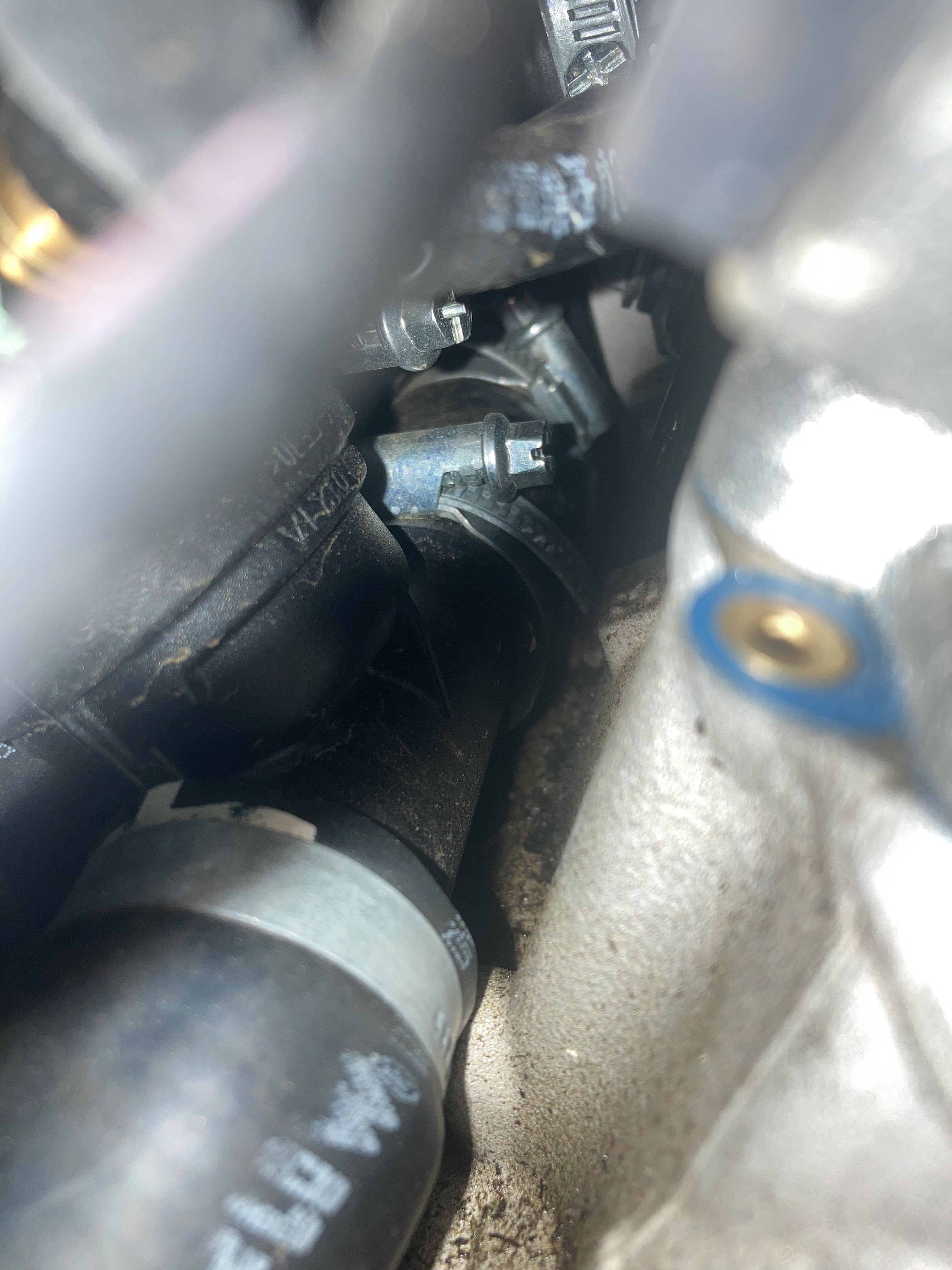

Cityfoxxx Geschrieben 18. August 2025 Geschrieben 18. August 2025 Haben wir eigentlich einen special Wapu thread? meine ist mal wieder hin. Glaube die neue wird dann nr.3. My2020 und hats trotz h20 genommen und angefangen kühlwasser bei der überlaufbohrung rauszudrücken. jedoch wesentlich weniger als letztes mal. Die vorführer 25er V4 von meinem freundlichen pisst nun auch. Ich gehe mal davon aus, dass Ducati weiter daran arbeiten wird 😂 Evtl. Gibts es naher zukunft mal eine version die hält… ++
