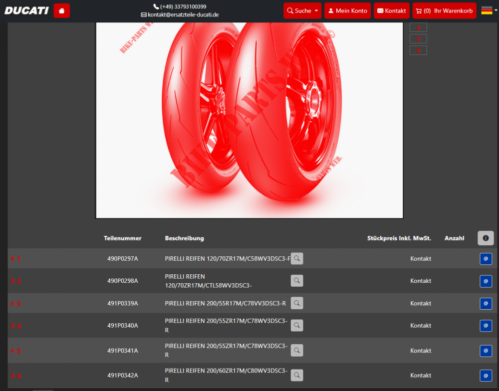

Comander Geschrieben 31. Dezember 2023 Geschrieben 31. Dezember 2023 Bin gerade ebenfalls an diesem Punkt und laut meinen Nachforschungen sollte das technisch wohl kein Thema sein wegen der Fahrhilfen, lässt sich ja alles kalibrieren. Meine Hyper mit 190er Hinterrad ist ja auch noch nicht explodiert ;-). Zumal ich auch gerade auf ersatzteile-ducati.de gesehen habe das für mein Fahrzeug V4 Pani aus 23 genau dieses Reifenmaß auch angeboten wird. ++
