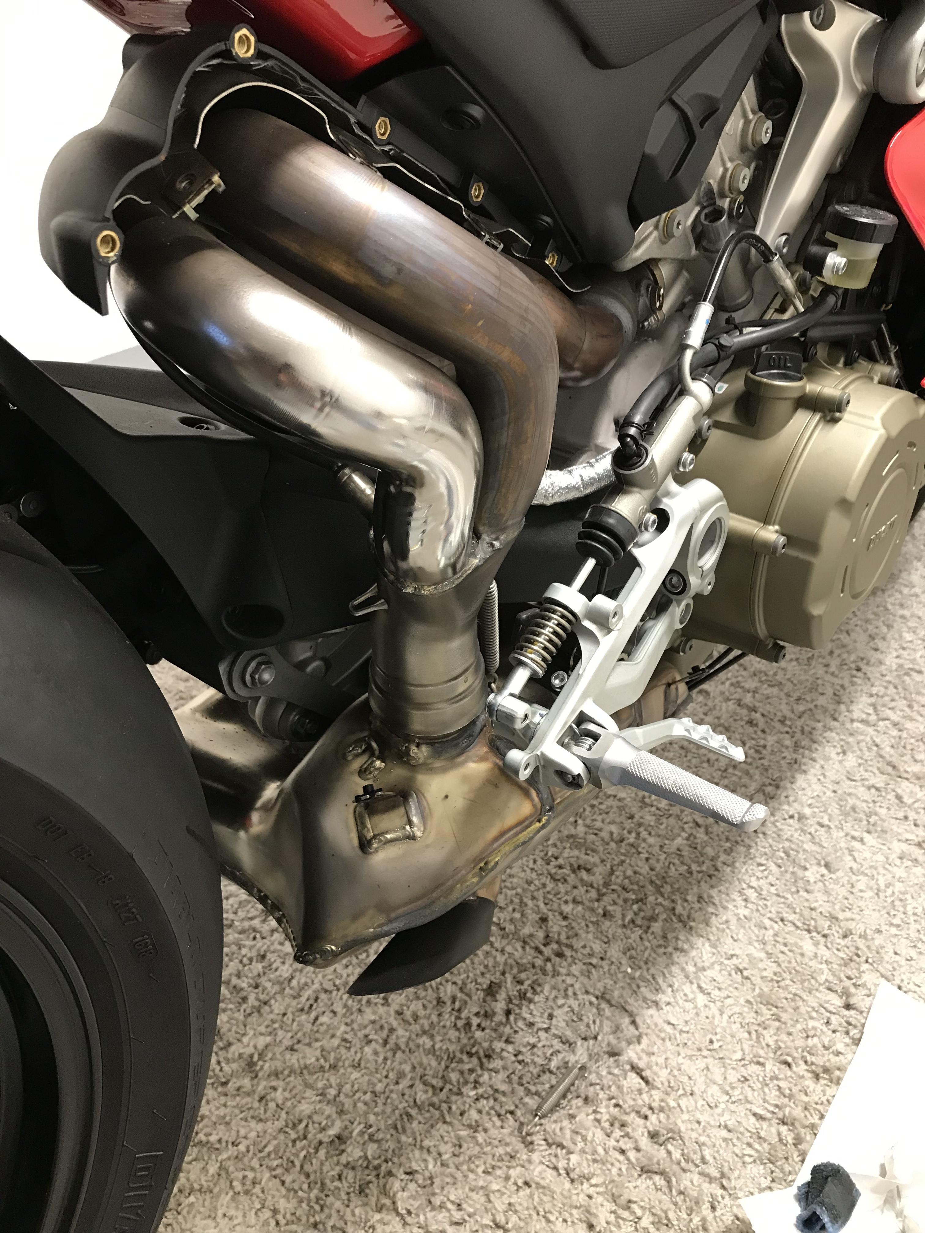

mapa812 Geschrieben 4. Mai 2019 Geschrieben 4. Mai 2019 Fragt mich nicht warum. Habe heute angefangen. 2 ++
mapa812 Geschrieben 5. Mai 2019 Autor Geschrieben 5. Mai 2019 vor 14 Stunden schrieb lunschi: ...ja sieht man den denn überhaupt? Kai Klar. Ist neben einigen Schrauben der größte Schandfleck an der Pani. Er wird zwar schnell wieder anlaufen wird aber trotzdem Sauber bleiben und nicht nach Rost aussehen. ++
lunschi Geschrieben 5. Mai 2019 Geschrieben 5. Mai 2019 Meine Erfahrung: polierte Originalkrümmer laufen zwar recht schnell wieder an (erst bläulich, dann goldfarben, schließlich ins Braun gehend) sehen aber trotzdem viel besser aus als der originale Rost-Look. Und wenn der einmal richtig poliert war dann kann man das später mit relativ wenig Aufwand wieder auffrischen. Kai 1 ++
Stephan Geschrieben 5. Mai 2019 Geschrieben 5. Mai 2019 So ist es ! Wenn er mal richtig maschinell aufpoliert wurde kann man ihn auch immer wieder von Hand gut auffrischen. Alles ist schöner wie original ++

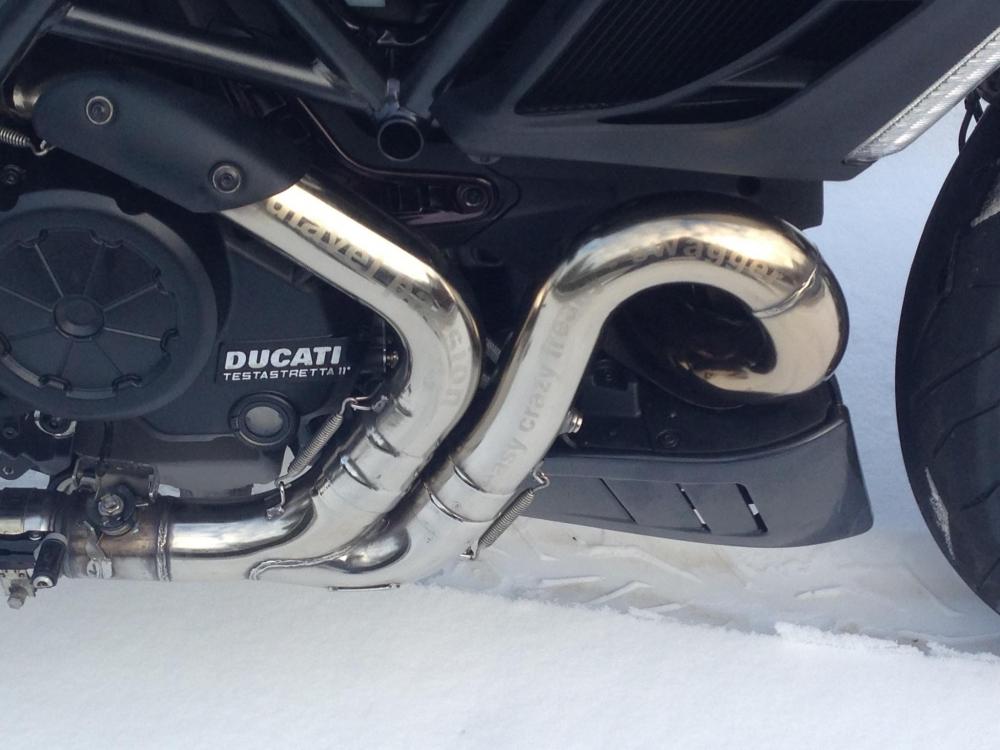

maddin Geschrieben 23. Mai 2019 Geschrieben 23. Mai 2019 Am 12.5.2019 um 19:09 schrieb lunschi: ...alles halb so wild. Ich empfehle zum Vorarbeiten eine Vliesscheibe auf der Bohrmaschine (oder auf den Schleifbock). Damit hat man ratzfatz den braunen Schmodder weg und dann macht man im 2. Durchgang die Politur. Drecksarbeit ist es trotzdem aber der Zeitaufwand ist überschaubar. Kai Damit arbeitest Du nur die tiefen Riefen deutlich heraus. Würde mir nicht gefallen. Die Stellen und Abdrücke der Biegemaschinen sind echt hässlich. Ich hab immer von Grund auf geschliffen, dann erst poliert. Den Krümmer an der Diavel danach sogar Tätowieren lassen bzw. mit einem speziellen Schleifverfahren versehen... ++

lunschi Geschrieben 23. Mai 2019 Geschrieben 23. Mai 2019 ...also so wie das auf dem Bild aussieht bekommt man das mit der Vliesscheibe auch hin. Was verstehst Du unter "von Grund auf geschliffen"? Kai ++

mapa812 Geschrieben 23. Mai 2019 Autor Geschrieben 23. Mai 2019 Würdest du das wirklich erkennen können? Die Polierten Krümmer laufen schon nach wenigen Km. an. Bleiben aber sauber und gleichmäßig. Das sieht meiner Meinung nach originaler aus als der tatsächliche rostige Originalzustand. Ich finds geil. 1 ++

maddin Geschrieben 21. Juni 2019 Geschrieben 21. Juni 2019 Am 23.5.2019 um 14:19 schrieb lunschi: ...also so wie das auf dem Bild aussieht bekommt man das mit der Vliesscheibe auch hin. Was verstehst Du unter "von Grund auf geschliffen"? Kai Na ja, nicht einfach nur die porige Oberfläche auf Hochglanz bringen, sondern die Kraterlandschaft beseitigen. Da es kein verchromungsfähiges Rohr ist, hat es in der Oberfläche viele Kratzer und Vertiefungen. Bekommst Du nur dann einigermaßen hin, wenn Du mit 60+80+120+240+350 Körnung schleifst. Danach Sisal und 4 stufige Pastenpolierung. ++
lunschi Geschrieben 21. Juni 2019 Geschrieben 21. Juni 2019 vor 6 Minuten schrieb maddin: Na ja, nicht einfach nur die porige Oberfläche auf Hochglanz bringen, sondern die Kraterlandschaft beseitigen. Da es kein verchromungsfähiges Rohr ist, hat es in der Oberfläche viele Kratzer und Vertiefungen. Bekommst Du nur dann einigermaßen hin, wenn Du mit 60+80+120+240+350 Körnung schleifst. Danach Sisal und 4 stufige Pastenpolierung. ...na ja meiner Meinung nach geht das auch in deutlich weniger Stufen. Wie gesagt, Vliesscheibe auf die Bohrmaschine und gib ihm; danach zweistufige Pastenpolierung. Das wird auch spiegelglatt. Soo grobporig ist das Material meiner Meinung nach gar nicht. Kai ++
maddin Geschrieben 21. Juni 2019 Geschrieben 21. Juni 2019 sah zumindest bei der 1299 und der Diavel grottig aus... ++

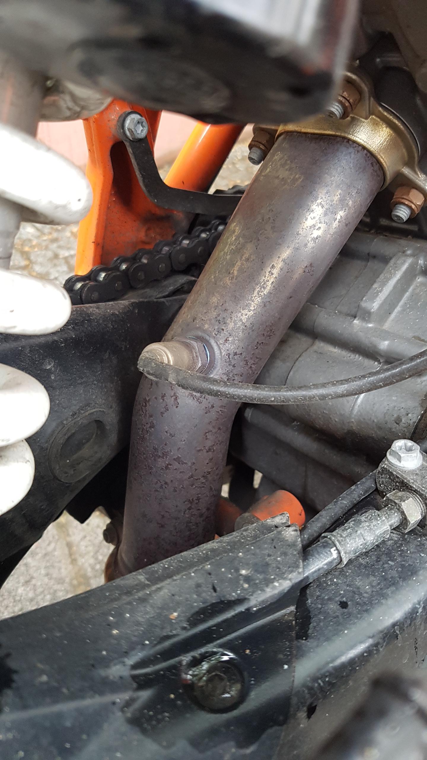

Zultra Geschrieben 11. Juli 2019 Geschrieben 11. Juli 2019 Bei meiner ktm hatte ich mal so etwas Schimmel vom Fliegendreck auf dem Krümmer nach meinen Jahr Pause damals bei Unfall. Hab es nicht gerafft und hat sich eingebrannt. Wie bekomme ich das sauber. Muss ich polieren? Danke ! ++
lunschi Geschrieben 11. Juli 2019 Geschrieben 11. Juli 2019 @Zultra : Biste damit den Winter durchgefahren? Da hilft kein Polieren mehr da musste erst Schleifen und dann polieren wenn der wieder glänzen soll. Kai 1 ++
Zultra Geschrieben 11. Juli 2019 Geschrieben 11. Juli 2019 vor 20 Minuten schrieb lunschi: @Zultra : Biste damit den Winter durchgefahren? Da hilft kein Polieren mehr da musste erst Schleifen und dann polieren wenn der wieder glänzen soll. Kai Also nix mit Wd40 und Spucke und alles wird gut ? 3 ++
lunschi Geschrieben 11. Juli 2019 Geschrieben 11. Juli 2019 vor 3 Stunden schrieb Zultra: Also nix mit Wd40 und Spucke und alles wird gut ? sieht nicht so aus. Kannst ja mal einen Anlauf mit Autosol machen... Kai 1 ++
