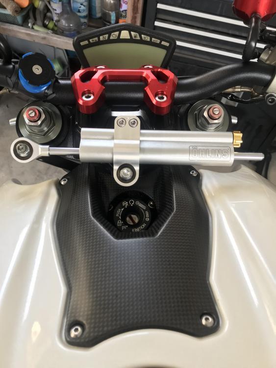

Hili Geschrieben 23. März 2019 Geschrieben 23. März 2019 Hi, Scheint normal zu sein das der Ohlins daempfer etwas schräg ist? Funktioniert schon sieht aber net so toll aus, gibts da eventuell eine Loesung? ++

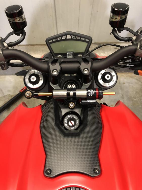

Crank Geschrieben 23. März 2019 Geschrieben 23. März 2019 Hatte ich dir das nicht vorher schon gesagt oder war das bei jemand anderem? Die Lösung heißt Matris ✌🏻 Steht zwar kein ö drauf ist aber auch top in glaube 16 Stufen einstellbar und macht was er soll 👍🏻 2 ++

Crank Geschrieben 24. März 2019 Geschrieben 24. März 2019 1x 13 vs 16 Klicks und Hartverchromt vs TIN Beschichtete Kolbenstange. Evtl noch innen ein wenig hochwertigere teile. 1 ++

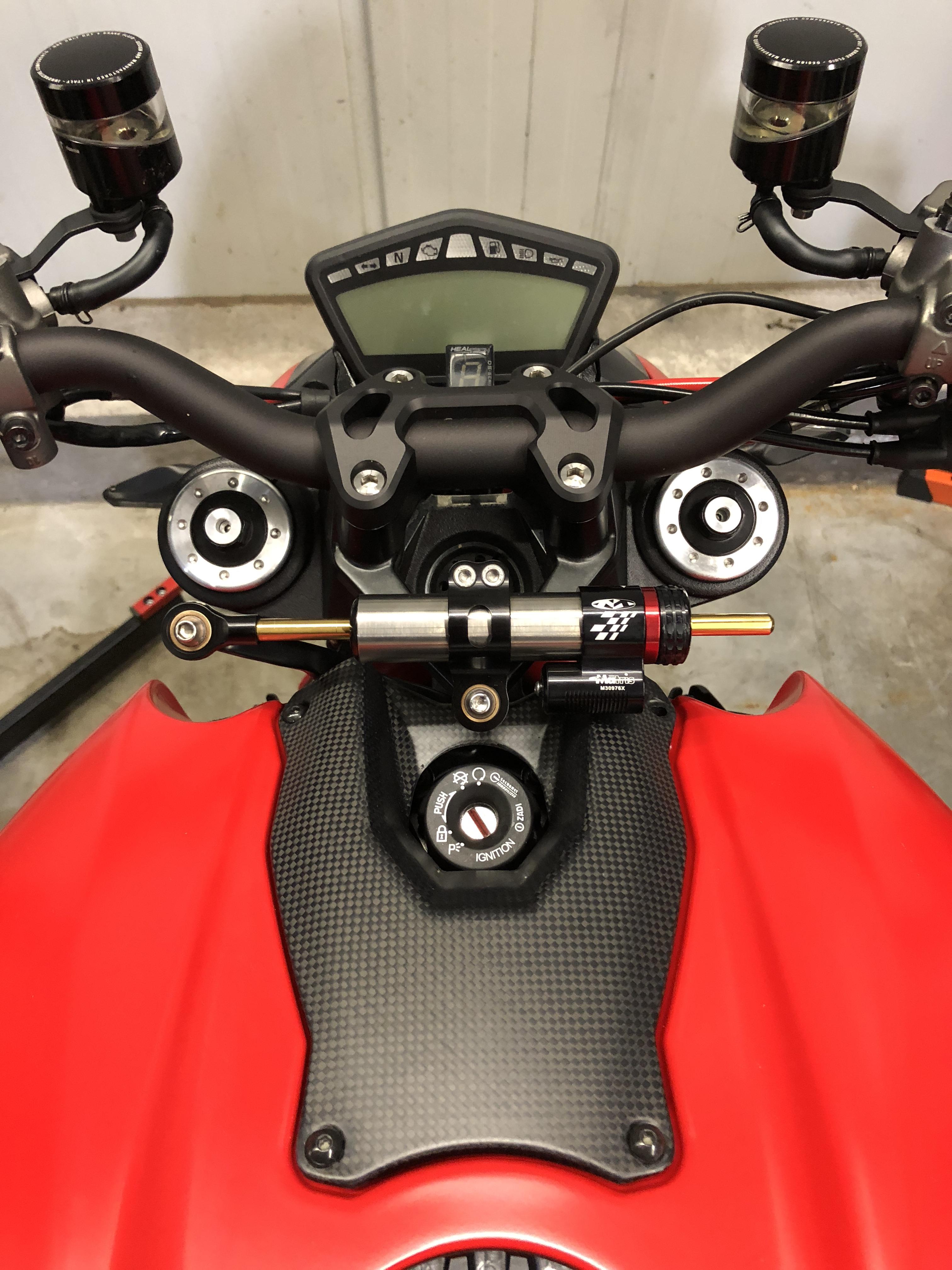

Hi.Kai Geschrieben 24. März 2019 Geschrieben 24. März 2019 Am 23.3.2019 um 03:47 schrieb Crank: Hatte ich dir das nicht vorher schon gesagt oder war das bei jemand anderem? Das war ich Sieht bei mir aber irgendwie nicht so schief aus 🤔 ++
Leitwolf Geschrieben 24. März 2019 Geschrieben 24. März 2019 vor 1 Minute schrieb Hi.Kai: Das war ich Sieht bei mir aber irgendwie nicht so schief aus 🤔 Weil ihr 2 paar unterschiedliche lenkungsdämpfer habt! Gibt von öhlins ja mehrere... ++
adi1204 Geschrieben 24. März 2019 Geschrieben 24. März 2019 Ich seh da jetzt keinen Unterschied. 🙈🙈 ++
Hi.Kai Geschrieben 24. März 2019 Geschrieben 24. März 2019 vor 8 Minuten schrieb Leitwolf: Weil ihr 2 paar unterschiedliche lenkungsdämpfer habt! Wichtig ist eh nur der Abstand von Befestigungsschraube und LKD... @Crank @ Hili mal kurz was anderes... Lenkerklemmung CNC Racing ? ++

Markus1.0 Geschrieben 24. März 2019 Geschrieben 24. März 2019 Das Einstellrad ist anders, aber an dem wird es wohl nicht liegen 😕 Bei meiner alten SF habe ich lange gesucht, bis ich den optimalen Halter / LD Klemmung gefunden habe (Hyperpro). Mir ist aufgefallen das der LD mit der Schubstange ein wenig nach unten gestanden ist und dadurch ein wenig schief aufgedreht hat. Ich habe bei der Schraube der Schubstange ein paar Beilagen reingetan. Oder bei der Schraube bei der Klemmung die Disatnz, Beilage raus. Das war bei mir eine Lösung. ++

Dr. Nos Geschrieben 5. Dezember 2019 Geschrieben 5. Dezember 2019 Der halter vom dämpfer ist das grauen, da brauchst ein anderen für die fighter.. oder was auch noch passt soweit ich weis ist der von der 999 ++
Defender Geschrieben 5. Dezember 2019 Geschrieben 5. Dezember 2019 Auch mit dem Ducabike Halter für die 999 sitzt der Öhlins Lenkungsdämpfer auf der SF schief. Ich hatte kürzlich gewechselt und es sieht absolut Sch... aus, so schief wie der Öhlins hängt. Konnte mich mit der Optik nicht anfreunden. Auf der Monster 1200 sieht der Öhlins noch ganz gut aus, aber auf der SF 🥴 Habe darum jetzt wieder auf den Orginalen zurück gebaut. Werde mir dann wohl den Matris holen. Bis zum Frühjahr ist ja noch Zeit. Gerade bei eBay gefunden https://www.ebay.de/itm/Ducati-Streetfighter-848-1098-Ohlins-Ducabike-Lenkungsdampfer-Stabilisator-Kit/233247752346?hash=item364ea6409a:g:SvQAAOSwD0Nc9sG0 Dort sieht man ein anderes Uniball Gelenk auf der Kolbenstange welches leicht außer Mitte ist. Damit wäre das Teil dann gerade. ++
lunschi Geschrieben 5. Dezember 2019 Geschrieben 5. Dezember 2019 vor 2 Stunden schrieb Defender: ... Dort sieht man ein anderes Uniball Gelenk auf der Kolbenstange welches leicht außer Mitte ist. Damit wäre das Teil dann gerade. ...das ist der LKD wie er original auf den Superbikes (1x98R/S/SP) verbaut ist! Vielleicht mal schauen wo Du einen gebrauchten schießen kannst... Kai ++
Defender Geschrieben 5. Dezember 2019 Geschrieben 5. Dezember 2019 Am liebsten wäre mir nur das entsprechende Uniball, sollte sich dieses von der Kolbenstange abdrehen lassen. Jetzt nochmals Geld für einen Öhlins investieren, welcher eventuell dann noch zur Revision muß habe ich keine Lust. Aber so richtig gefällt mir optisch "das Konstrukt" ehrlich gesagt auch nicht, ob gerade oder nicht. Dann lieber den Matris und der Öhlins wird verkauft oder wandert mal an irgend ein anderes Bike. ++
