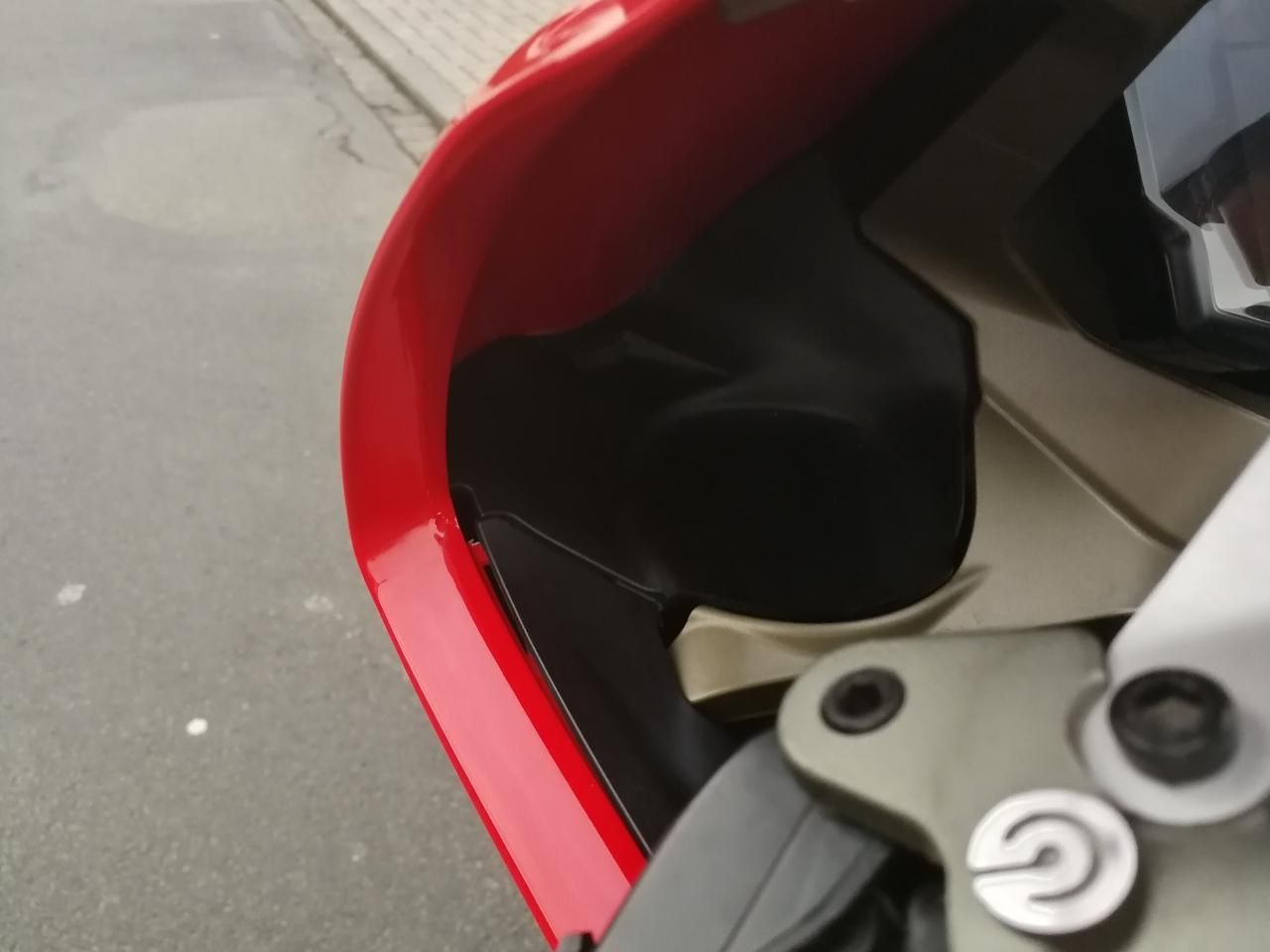

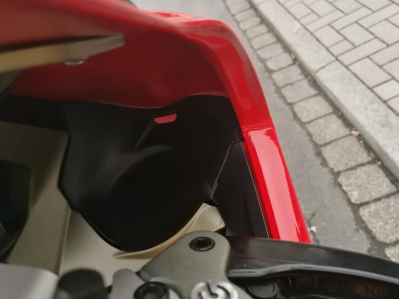

Hartwich Geschrieben 2. MĂ€rz 2019 Geschrieben 2. MĂ€rz 2019 Hallo, ich hoffe ihr könnt mir weiterhelfen. Heute bei der ersten Ausfahrt 2019, habe ich an der Innenverkleidung einen Spalt (Bild 2, auf 12 Uhr) entdeckt. Ich bin mir nicht sicher ob das schon immer so war đ oder ob ich wĂ€hrend der Fahrt etwas verloren habe. Vielleicht könnt ihr mir weiterhelfen - links scheint alles i.O. zu sein ++
Fop86 Geschrieben 2. MÀrz 2019 Geschrieben 2. MÀrz 2019 Ist bei meiner 1299 definitiv auch so! 1 ++
Hartwich Geschrieben 2. MĂ€rz 2019 Autor Geschrieben 2. MĂ€rz 2019 Danke fĂŒr die Info. Schaut wirklich komisch aus, wĂŒsste auch nicht was da fehlen sollte. ++
Pani78 Geschrieben 4. MĂ€rz 2019 Geschrieben 4. MĂ€rz 2019 Hab ich an meiner schon 100x neu montiert. Rutscht immer wieder raus das Teil đĄÂ nun sehe ich es als zusĂ€tzlichen LĂŒftungsschlitzÂ đ€Ł ++
Markus1.0 Geschrieben 4. MĂ€rz 2019 Geschrieben 4. MĂ€rz 2019 Bei meiner 11er ist das Teil auch immer wieder rausgerutscht. Nach der Demontage ist mir aufgefallen das die Nut in der Verkleidung durch Vibrationen oder Montagen / Demontage schon bisschen lĂ€nger geworden ist / ausgeweitet war. Ich habe die Nut mit einem hochfesten 2 Komponenten Kleber wieder bisschen zugeklebt, dass die Lasche vom schwarzen Kunstoffteil weiter ĂŒberlappt. Das letzte 3/4 Jahr ist die Innenverkleidung perfekt in Form und nicht mehr rausgerutscht. ++
Hartwich Geschrieben 4. MĂ€rz 2019 Autor Geschrieben 4. MĂ€rz 2019 Danke fĂŒr die Info !! Kann ich das so lassen oder laufe ich Gefahr etwas zu beschĂ€digen? Keine Lust die Kanzel kurz vor Saisonstart zu demontieren ....  ++
xDESMOx Geschrieben 5. MÀrz 2019 Geschrieben 5. MÀrz 2019 Nein das ist normal. Sowas nennt man italienische Handwerkskunst.  ++
keule85 Geschrieben 10. MĂ€rz 2019 Geschrieben 10. MĂ€rz 2019 Am 2.3.2019 um 19:23 schrieb Hartwich: Hallo, ich hoffe ihr könnt mir weiterhelfen. Heute bei der ersten Ausfahrt 2019, habe ich an der Innenverkleidung einen Spalt (Bild 2, auf 12 Uhr) entdeckt. Ich bin mir nicht sicher ob das schon immer so war đ oder ob ich wĂ€hrend der Fahrt etwas verloren habe. Vielleicht könnt ihr mir weiterhelfen - links scheint alles i.O. zu sein Hier und da sind die SpaltmaĂe eben so, kein Grund zur Beunruhigung đ ++
tobi1313 Geschrieben 10. MĂ€rz 2019 Geschrieben 10. MĂ€rz 2019 Bei meiner das gleiche Spiel. Muss nach jeder Fahrt wieder neu ausgerichtet werden... ++
winni1299S Geschrieben 23. MĂ€rz 2019 Geschrieben 23. MĂ€rz 2019 Ist bei meiner 1299S auch so, normal đ€ ++
