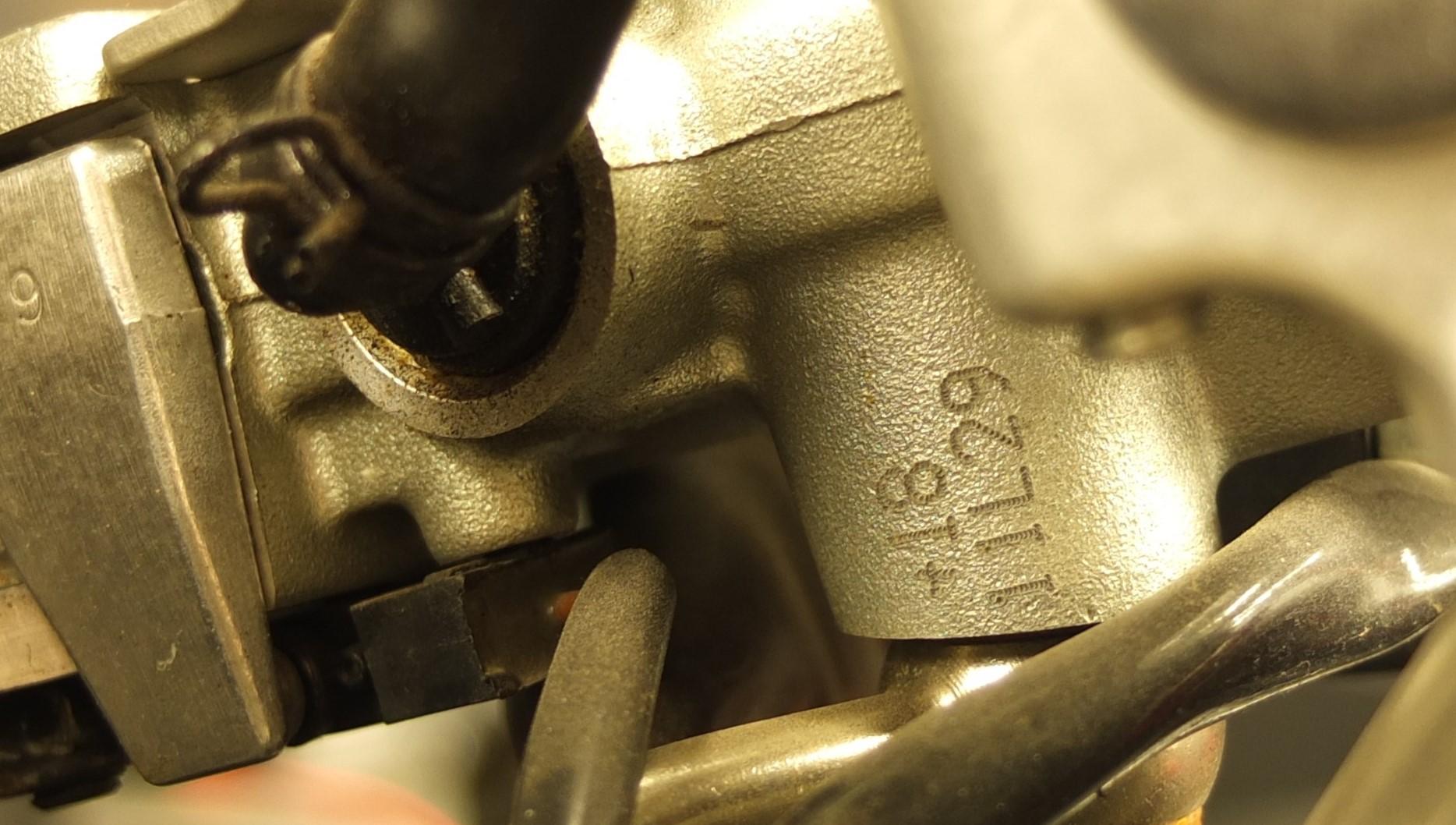

848Evo: Ich habe keine zerlegte Pumpe, um den Kolben selbst zu messen, aber auf den Gehäusen steht jeweils im Bereich oberhalb des Leitungsanschlusses "+18". Im Ersatzteilkatalog heißt die Pumpe "Front Brake Master PR18", sowohl für die Evo mit 320er Scheiben, als auch die Corse SE mit 330ern., jeweils mit den M4er Zangen.
Als Hebelarmlänge habe ich mit ner Schieblehre und hoffentlich parallelem Blick auf die Mitten des Hebelgelenks bzw. des Druckstücks zum Kolben 20mm gemessen. Vielleicht kann das hier aber nochmals jemand bestätigen.
Monster: Keine Ahnung
Habe mal eben den Kolben der Bremspumpe nachgemessen, der Durchmesser beträgt 18 mm.
Also ist wohl davon auszugehen, daß der tatsächliche Kolbendurchmesser bei diesen Brembopumpen der eingeschlagenen Zahl entspricht.
