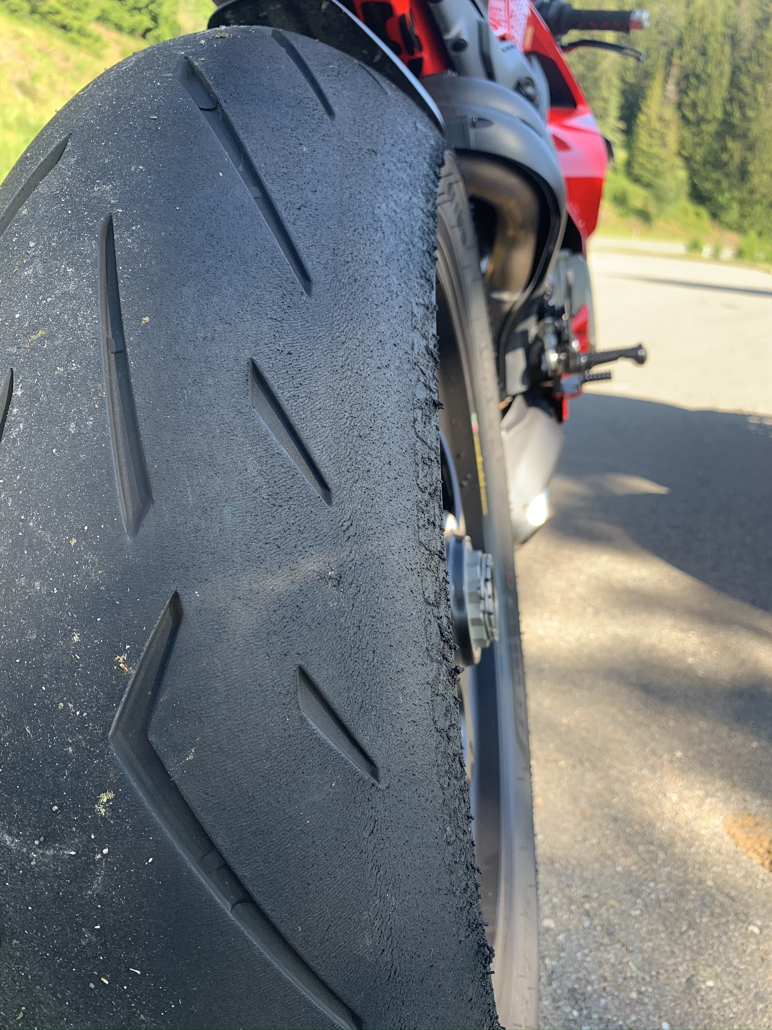

McFlyV4 Geschrieben 2. April 2021 Geschrieben 2. April 2021 vor 12 Stunden schrieb Pani78: Schon probiert...um es ganz genau zu nehmen fahre ich bei kälteren Tage 2,3 hinten und vorne, im Sommer wenn es richtig warm ist gehe ich auf 2,1 hinten. Für MICH perfekt so (und ja, ich nutze den ganzen Reifen 😁) Hab heute bei 18 Grad auch 2.3, 2.3 versucht. Muss sagen passt als Mittelmaß sehr gut. 1 ++

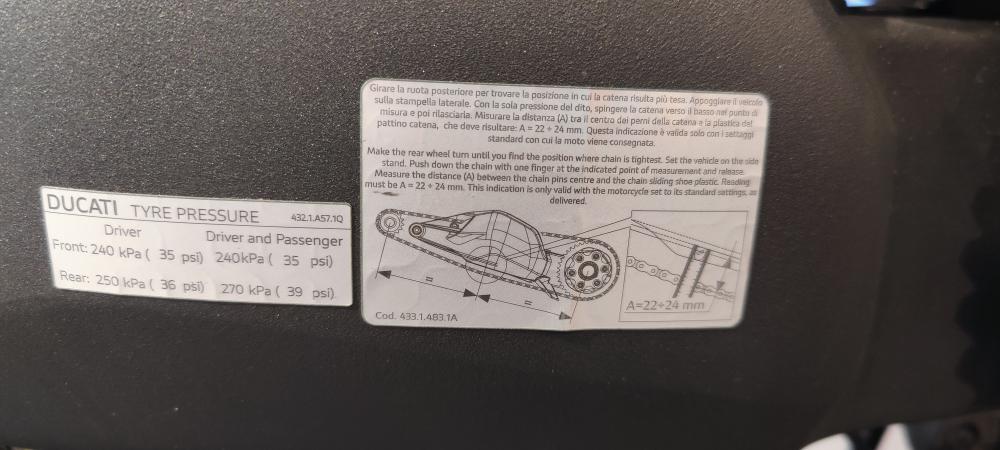

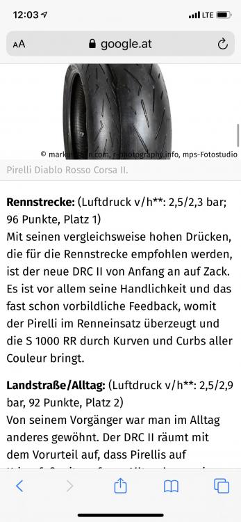

Desmopatrick1199 Geschrieben 12. Oktober 2021 Geschrieben 12. Oktober 2021 vor 7 Stunden schrieb layed_black: Wer sein Pneu los werden will - her damit gut zu wissen Allerdings wird das heuer nichts mehr denke ich! Können die 2,1 bar hinten für die Landstraße wirklich stimmen? Ich probiere mal die Luftdruckempfehlung für die SF V4 (hinten 2,5 bar), wenn es vom Gefühl nicht besser wird, kauf ich mir wieder den Supercorsa SP ++
Janis Geschrieben 12. Oktober 2021 Geschrieben 12. Oktober 2021 vor 11 Stunden schrieb Desmopatrick1199: gut zu wissen Allerdings wird das heuer nichts mehr denke ich! Können die 2,1 bar hinten für die Landstraße wirklich stimmen? Ich probiere mal die Luftdruckempfehlung für die SF V4 (hinten 2,5 bar), wenn es vom Gefühl nicht besser wird, kauf ich mir wieder den Supercorsa SP ich bin den RC2 mit Vo: 2,3 Hi: 2,3-2,4 (kalt) auf der Pani gefahren und damit war ich eigentlich zufrieden. Probier mal mehr Druck, vielleicht hast du dann ein besseres Gefühl. Wenn nicht, dann weg damit. Bringt ja nix, mit Reifen muss man sich wohl fühlen. Den S21 fahr ich seit Jahren auf der Fighter und der ist für mich perfekt. Ob er auf der Pani auch so gut funktioniert weiß ich nicht. 1 ++
layed_black Geschrieben 13. Oktober 2021 Geschrieben 13. Oktober 2021 vor 15 Stunden schrieb Janis: ich bin den RC2 mit Vo: 2,3 Hi: 2,3-2,4 (kalt) auf der Pani gefahren und damit war ich eigentlich zufrieden. Probier mal mehr Druck, vielleicht hast du dann ein besseres Gefühl. Wenn nicht, dann weg damit. Bringt ja nix, mit Reifen muss man sich wohl fühlen. Den S21 fahr ich seit Jahren auf der Fighter und der ist für mich perfekt. Ob er auf der Pani auch so gut funktioniert weiß ich nicht. Fahr auch Vo 2,3 Hi 2,4 und kam damit gut durch den September. 2 ++
Sonnenritter Geschrieben 13. Oktober 2021 Geschrieben 13. Oktober 2021 Am 12.10.2021 um 08:16 schrieb Desmopatrick1199: gut zu wissen Allerdings wird das heuer nichts mehr denke ich! Können die 2,1 bar hinten für die Landstraße wirklich stimmen? Ich probiere mal die Luftdruckempfehlung für die SF V4 (hinten 2,5 bar), wenn es vom Gefühl nicht besser wird, kauf ich mir wieder den Supercorsa SP 2.1 ist totaler Nonsens, bringt dir genau eins, mehr Verschleiß ++
Desmopatrick1199 Geschrieben 13. Oktober 2021 Geschrieben 13. Oktober 2021 vor 51 Minuten schrieb Sonnenritter: 2.1 ist totaler Nonsens, bringt dir genau eins, mehr Verschleiß 2.1 Funktioniert auch irgendwie gar nicht, deshalb habe ich gefragt! Warum gibt Pirelli das auf ihrer Homepage an und warum hat die SF V4 einen höheren Luftdruck laut Pirelli? ++
Sonnenritter Geschrieben 13. Oktober 2021 Geschrieben 13. Oktober 2021 vor 36 Minuten schrieb Desmopatrick1199: 2.1 Funktioniert auch irgendwie gar nicht, deshalb habe ich gefragt! Warum gibt Pirelli das auf ihrer Homepage an und warum hat die SF V4 einen höheren Luftdruck laut Pirelli? Würde nicht unter 2.5 hinten fahren Halte aber auch nix davon einen Supercorsa SP auf der LS zu fahren, da gibts deutlich bessere Reifen für weniger Geld die länger halten und ähnlichen Grip bieten (Keine Ahnung wer den Grip auf der Straße braucht) 2 ++

Revan Geschrieben 13. Oktober 2021 Geschrieben 13. Oktober 2021 vor 6 Stunden schrieb Desmopatrick1199: 2.1 Funktioniert auch irgendwie gar nicht, deshalb habe ich gefragt! Warum gibt Pirelli das auf ihrer Homepage an und warum hat die SF V4 einen höheren Luftdruck laut Pirelli? Reifendruck gibt der Motorradhersteller vor. 1 ++

Hellfighter V4 Geschrieben 23. Februar 2022 Geschrieben 23. Februar 2022 Am 2.4.2021 um 09:28 schrieb Pani78: Schon probiert...um es ganz genau zu nehmen fahre ich bei kälteren Tage 2,3 hinten und vorne, im Sommer wenn es richtig warm ist gehe ich auf 2,1 hinten. Für MICH perfekt so (und ja, ich nutze den ganzen Reifen 😁) Bist du damit auf Strecke gewesen oder nur Landstraße🤔 ++
