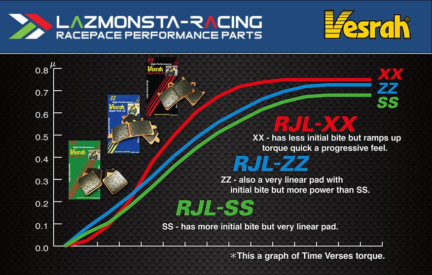

Desmo Topschi Geschrieben 25. Juli 2024 Geschrieben 25. Juli 2024 vor 10 Minuten schrieb VE: ich hatte den Eindruck sie hatten nicht so viel Biss Kann ich jetzt so nicht bestätigen. An Biss mangelt es den Vesrah mit Sicherheit nicht. Kommt halt dann auch drauf an welchen der 4 oder 5 Beläge man wählt. 1 ++
Cityfoxxx Geschrieben 25. Juli 2024 Geschrieben 25. Juli 2024 vor 49 Minuten schrieb Desmo Topschi: Kann ich jetzt so nicht bestätigen. An Biss mangelt es den Vesrah mit Sicherheit nicht. Kommt halt dann auch drauf an welchen der 4 oder 5 Beläge man wählt. Gibs da verschiedene? kenne nur die VD-9031XX für die stylema, m4,m50 ++
ducster Geschrieben 25. Juli 2024 Geschrieben 25. Juli 2024 vor 3 Stunden schrieb Desmo Topschi: Kann ich jetzt so nicht bestätigen. An Biss mangelt es den Vesrah mit Sicherheit nicht. Kommt halt dann auch drauf an welchen der 4 oder 5 Beläge man wählt. Ich bin mit den Vesrah Belägen in Mischung RJL XX ebenfalls sehr zufrieden. Beziehe diese über http://www.lazmonsta-racing.com/ Ist immer einer der Günstigsten. ++

BellundDonner Geschrieben 28. Juli 2024 Geschrieben 28. Juli 2024 Am 25.7.2024 um 13:43 schrieb ducster: Ich bin mit den Vesrah Belägen in Mischung RJL XX ebenfalls sehr zufrieden. Beziehe diese über http://www.lazmonsta-racing.com/ Ist immer einer der Günstigsten. Fahre ich ebenfalls seit Jahren auf meiner R1 Bj 2020 seit 3 Jahren, beste Alternative zu Z04 in allen Belangen! ++

Desmo Topschi Geschrieben 24. August 2024 Geschrieben 24. August 2024 Am 25.7.2024 um 11:00 schrieb Cityfoxxx: Gibs da verschiedene? kenne nur die VD-9031XX für die stylema, m4,m50 Es gibt 4 verschiedene! ++

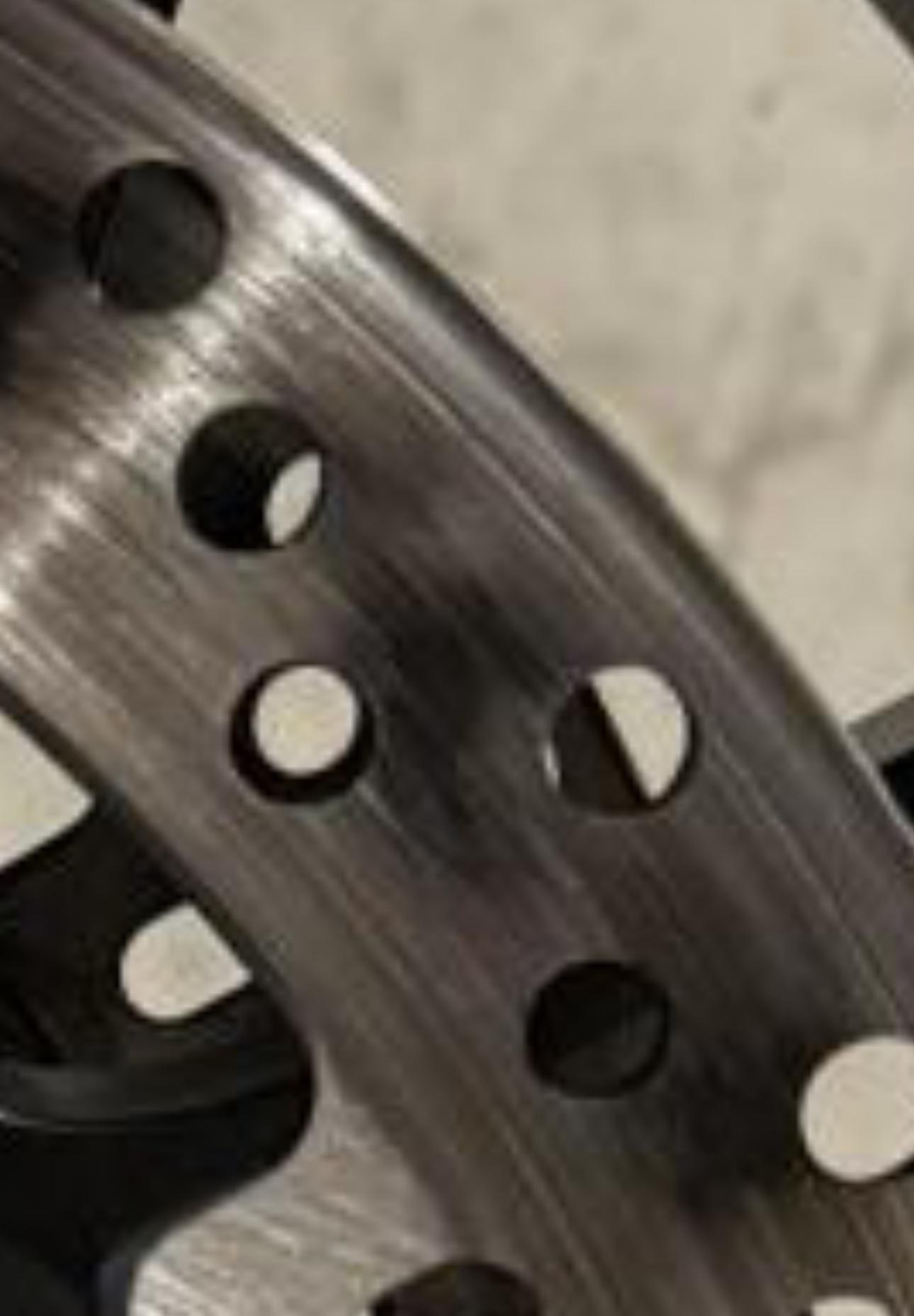

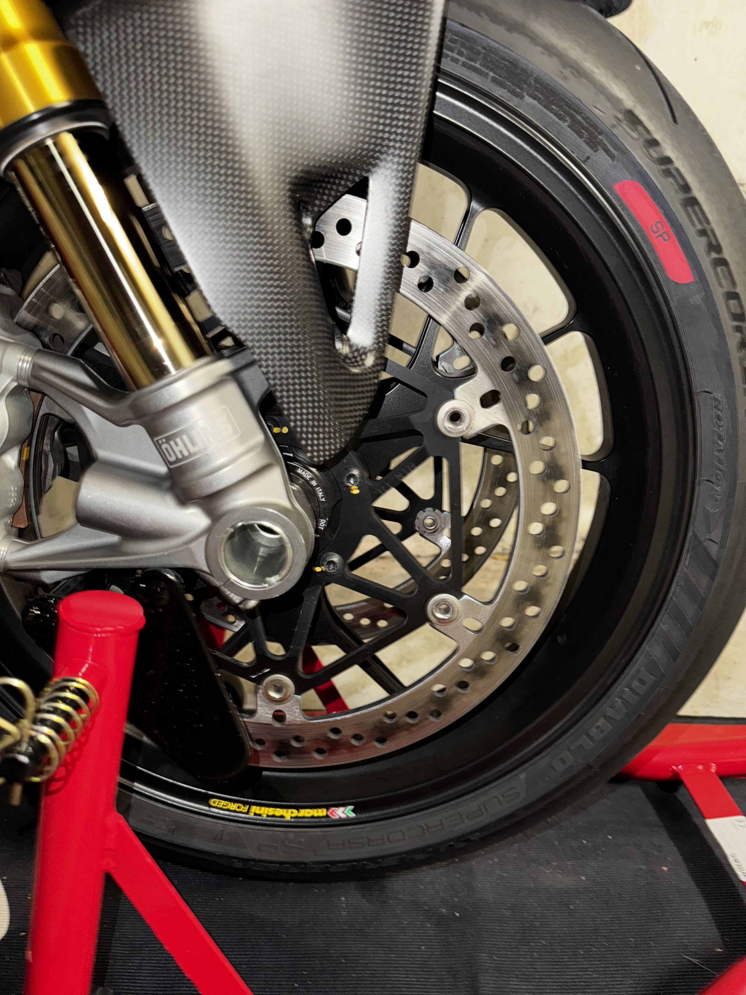

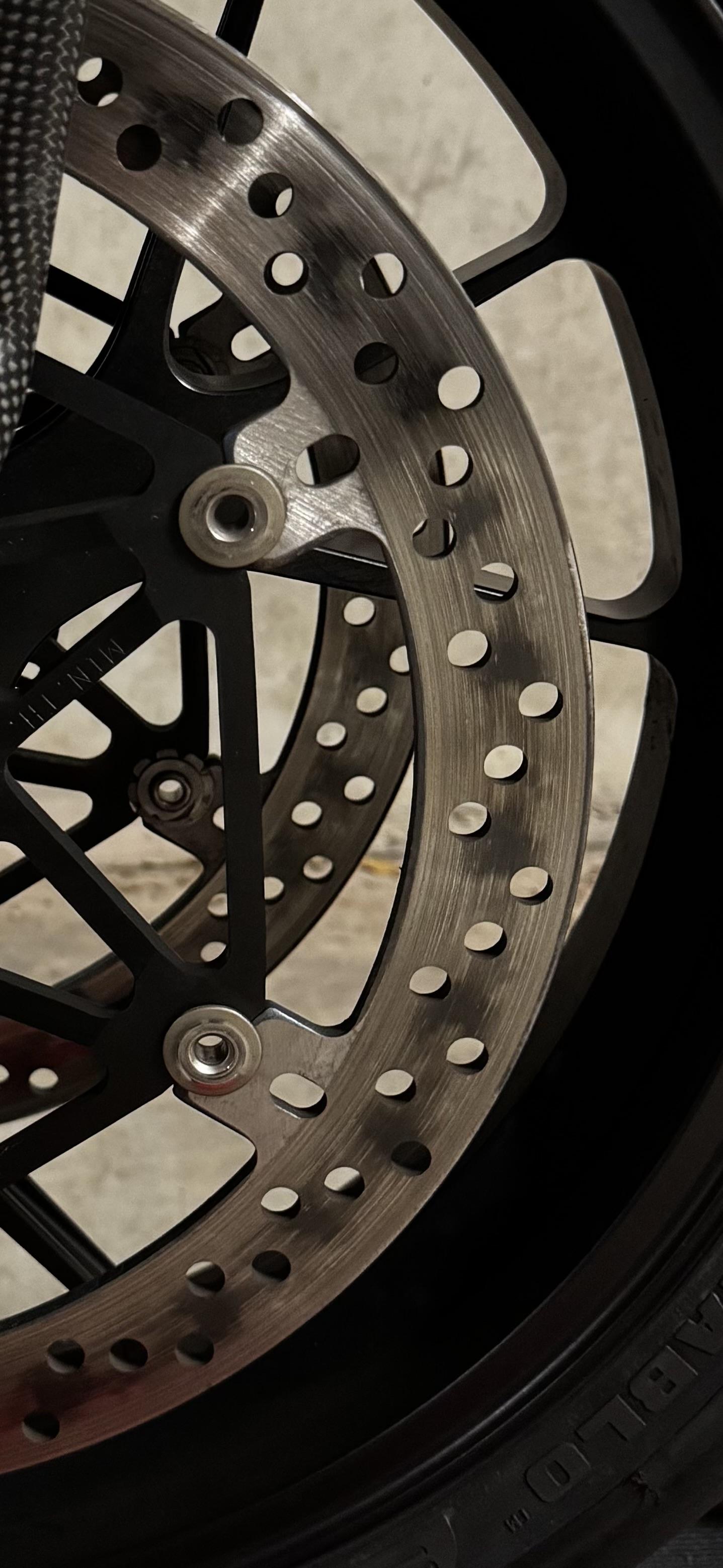

MaxMuc99 Geschrieben 23. März 2025 Geschrieben 23. März 2025 (bearbeitet) Servus Kollegen, bisher war ich mit den Serienbelägen ganz zufrieden, jetzt haben sie aber angefangen bei sehr sportlicher Fahrweise zu rubbeln und bei langsam Fahrt zu quietschen. Außerdem habe ich jetzt dunkle Laufspuren in der Mitte der Scheibe. Woran könnte das liegen? Beläge verglast? Sehen optisch ok aus. Bearbeitet 24. März 2025 von MaxMuc99 ++
Desmonaut Geschrieben 24. März 2025 Geschrieben 24. März 2025 Moin, die Verfärbung ist das eine, die wären mir erst mal Latte… …mich würden die Riefen im Reibring mehr beunruhigen: Mit meinem gefährlichen Halbwissen, würde ich sagen, dass die Scheiben im Arsch sind… Wenn du da jetzt einfach nur die Beläge tauschst, ändert sich nichts. Du fährst dann nur die Beläge in die Riefen🤪 Ich würde neue Beläge und neue Scheiben ordern🧐 ++

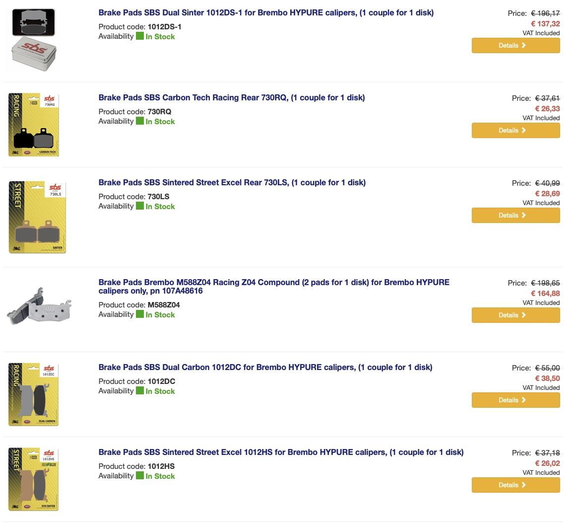

MaxMuc99 Geschrieben 6. Februar Geschrieben 6. Februar (bearbeitet) Hat schon jemand Beläge für die Hypure testen können? Bisher gibts nur Serie oder Z04 von Brembo, sonst nix SBS hat wohl auch welche im Programm, wahrscheinlich da wie gewohnt nur die DS wirklich empfehlenswert für die Renne. Gibts da schon Erfahrungswerte? Bearbeitet 6. Februar von MaxMuc99 ++
