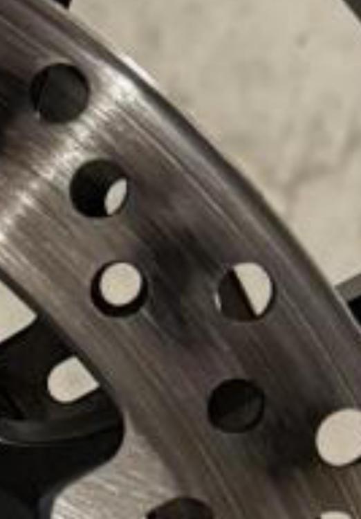

DrJones Geschrieben 15. August 2022 Geschrieben 15. August 2022 packen besser, stauben weniger, hoffe die fressen keine Bremsscheiben.... ++

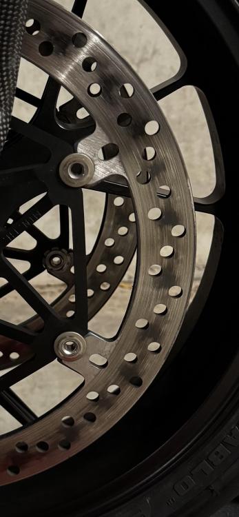

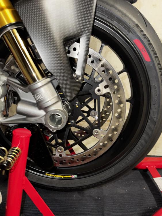

StoniSFV4 Geschrieben 15. August 2022 Geschrieben 15. August 2022 Bin soeben in Brünn. Meine Scheiben sehen nach 2 Sätzen SR aus wie neu 😎 ++

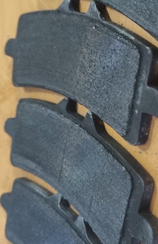

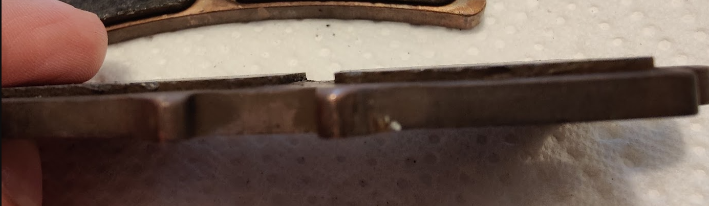

StoniSFV4 Geschrieben 25. August 2022 Geschrieben 25. August 2022 Noch kurz zur Info. 3 Tage Brünn (gute 100 Runden / 600km gemäss Tacho) 1 Satz RS am Ende... Also an 2 Belägen sind die Rillen komplett weg und bei den 2 anderen noch ganz leicht ersichtlich. Der Verschleiss dieser RS ist schon eher hoch, hab nun zum Versuch mal TRW MCB792SCR und günstigere MCB792TRQ gekauft... Brembo Z04 sind mir zu teuer und stauben wie Sau, die hatte ich auch schon an der RR und war von Preis/Leistung nicht so überzogen. Versuche nun mal ob diese 2 verschiedenen Lucas/TRW Beläge was taugen..... Grüsse aus der Schweiz ✌️ Stoni 2 ++

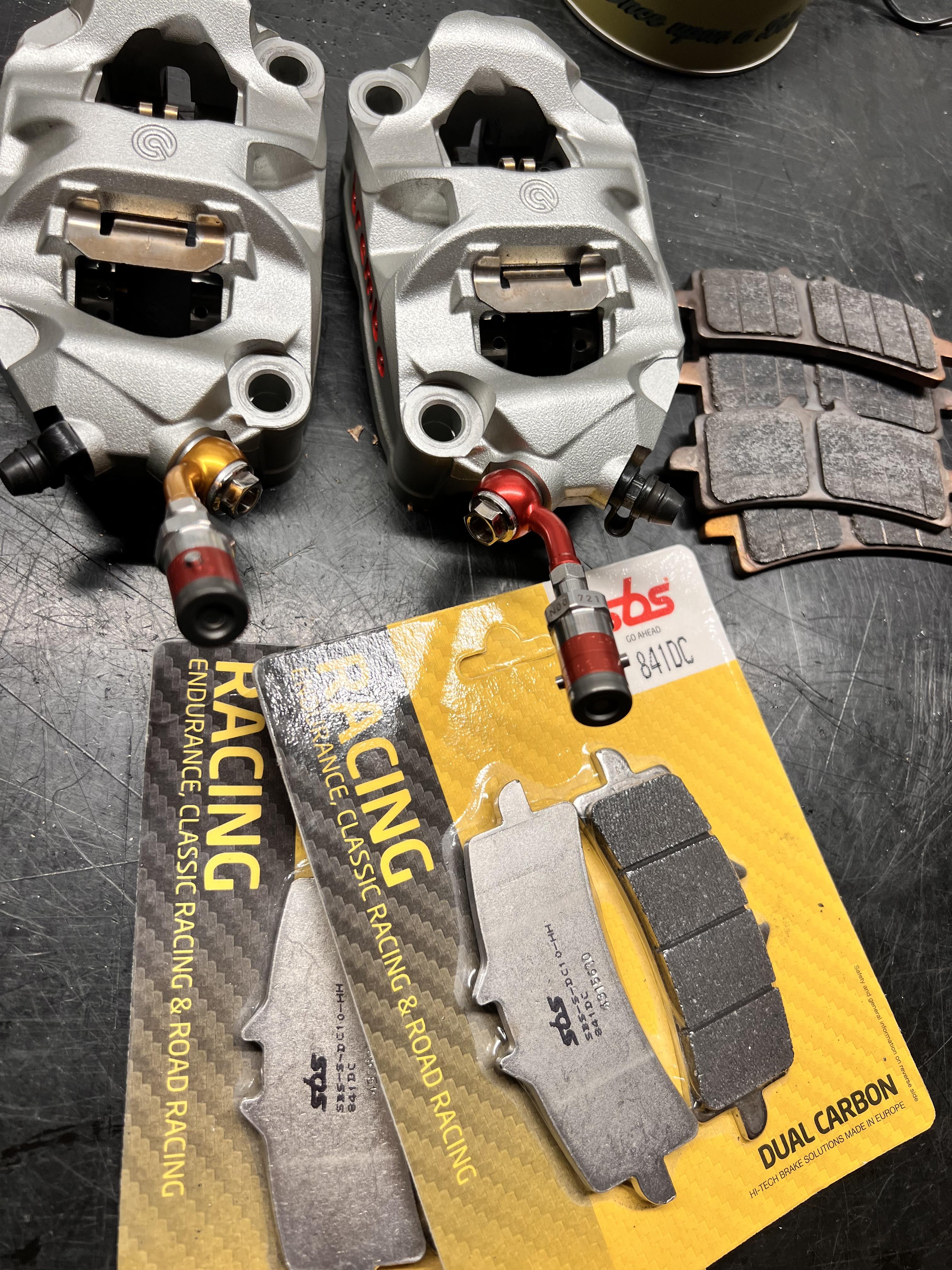

StoniSFV4 Geschrieben 27. August 2022 Geschrieben 27. August 2022 vor 13 Stunden schrieb Sonnenritter: SBS DC oder von TRW CRQ, halten sehr lang und Bremsen richtig brachial, brauchen aber bisschen Temperatur sonst eher lala Danke für dein Tipp. Habe mir zusätzlich auch noch die SBS DC bestellt. Werde dann, sobald die da sind einmal alle Belagstärken durchmessen und hier angeben. Carbon-Beläge sind einfach nichts für die Strasse und sollten nie nass werden.... Werde die dann in Jerez testen 😉 ++
Sonnenritter Geschrieben 27. August 2022 Geschrieben 27. August 2022 vor 7 Minuten schrieb StoniSFV4: Danke für dein Tipp. Habe mir zusätzlich auch noch die SBS DC bestellt. Werde dann, sobald die da sind einmal alle Belagstärken durchmessen und hier angeben. Carbon-Beläge sind einfach nichts für die Strasse und sollten nie nass werden.... Werde die dann in Jerez testen 😉 Kannst du auch im nassen fahren, für die Straße sind die aber nix ++
StoniSFV4 Geschrieben 27. August 2022 Geschrieben 27. August 2022 vor 5 Minuten schrieb Sonnenritter: Kannst du auch im nassen fahren, für die Straße sind die aber nix In Jerez gibt's eh nichts nasses 🤣🤪 Gibt aussagen, dass sich der Belag mit Wasser "auflöst" und ausbröckeln kann. Nimmt mich nur wunder wie lange die Carbon Beläge auf der V4 halten... Auf der RR waren die normalerweise nach 2 Trackdays am Ende, dafür ankern die Carbons geil progressiv was ich persönlich gut finde. Die Brembo RS sind sehr linear, egal wie heiss die werden, Bremskraft ist immer gleich. Und der Preis geht auch voll in Ordnung..habe 2 Sätze SBS DC für 80€ inkl. Versand aus UK bestellt. ++

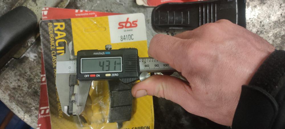

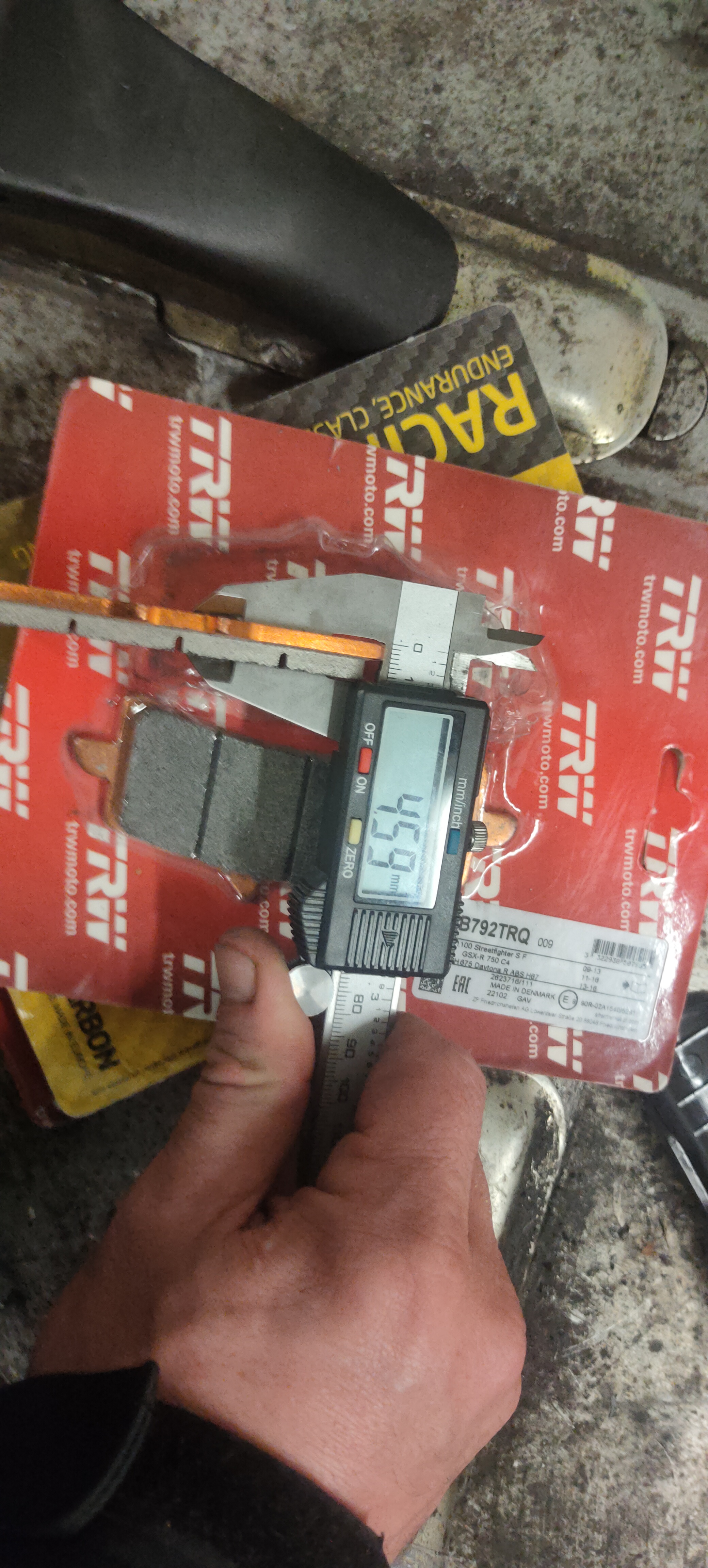

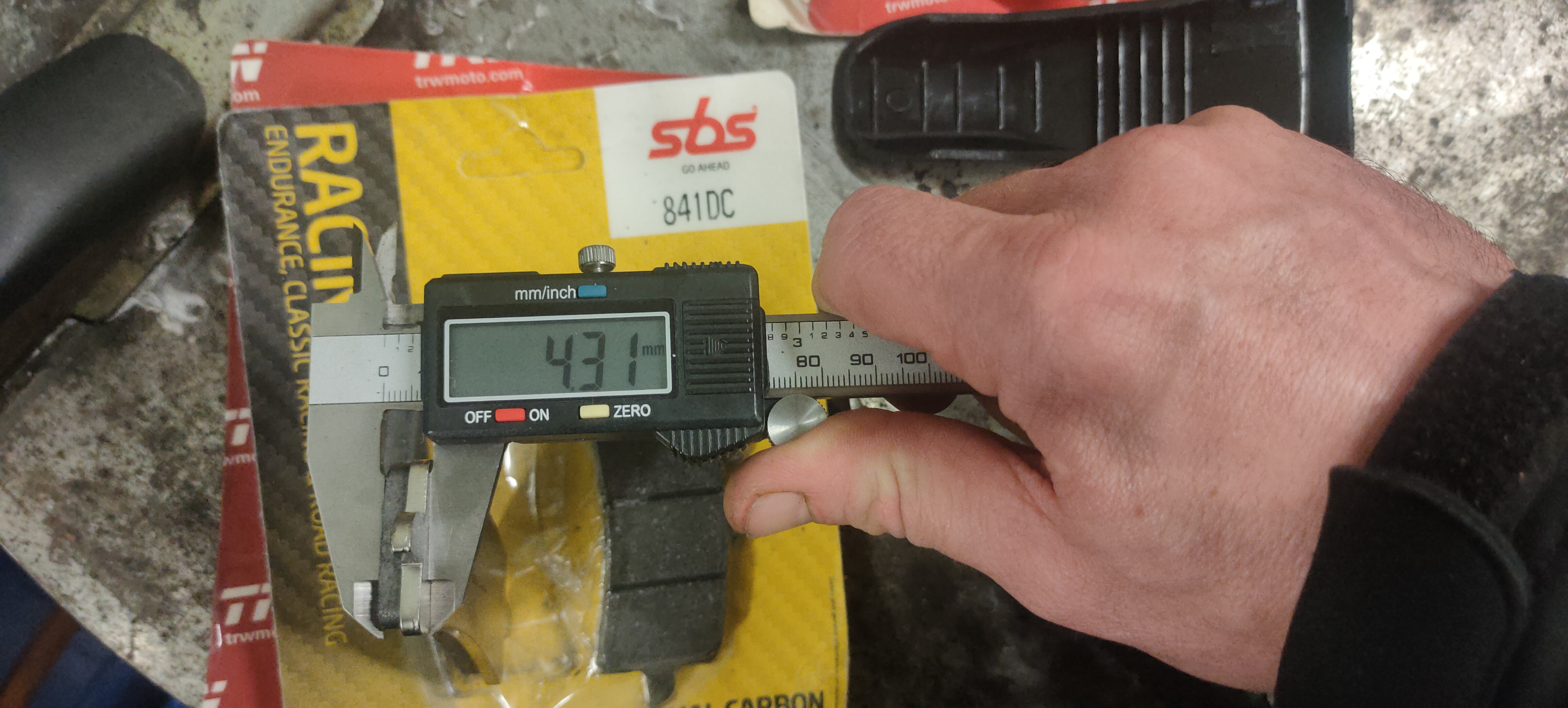

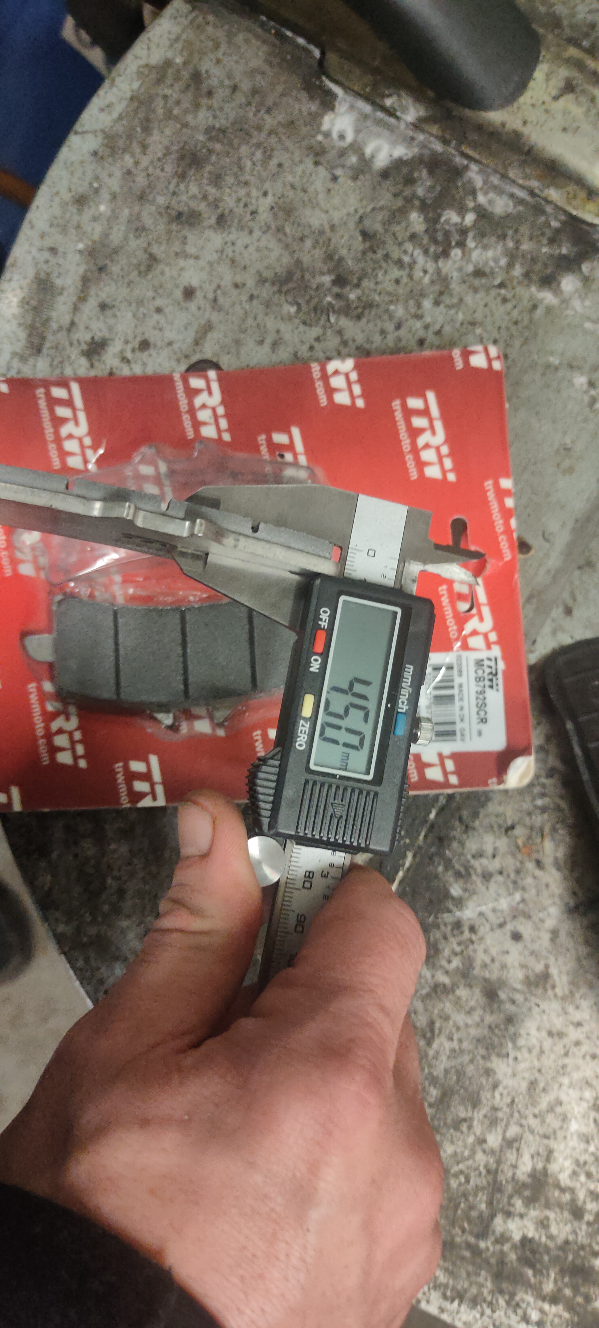

StoniSFV4 Geschrieben 23. Dezember 2022 Geschrieben 23. Dezember 2022 (bearbeitet) Habe es nun endlich auch einmal geschafft die Dinger nach zu messen 😆 Belagstärken und Träger-Platte SBS 841 DC: 4.3mm Belag, 3.6mm Platte TRW MCB792TRQ 4.6mm Belag, 3.5mm Platte TRW MCB792SCR 4.5mm Belag, 3.6mm Platte Brembo 07BB37SR 3mm Belag (!), 3.5mm Platte Montier jetzt die SBS DC für Jerez und die anderen nimm ich mit. Mal schauen wieviele turns die halten und wie das bremst 😉 Fakt ein riesen unterschied der Belagstärken im Vergleich zum Brembo SR! -jetzt weiss ich auch warum ich Bremsflüssigkeit raus nehmen musste um die Zangen zu montieren 🤣 Bezüglich Brembo siehe: https://ducati-sbk.de/topic/52157-bremsbeläge-brembo/?do=findComment&comment=756224 Grüsse Stoni Bearbeitet 23. Dezember 2022 von StoniSFV4 1 ++
